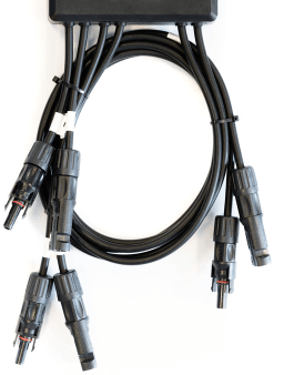

Even een vraagje voor de micro-omvormer kenners: waarom zou je de omvormers niet binnen hangen? Extra kabels kosten niet veel en hebt dan de storingsgevoelige delen als extra connectors en elektronica tenminste binnen handbereik. DC verlies zal wel hoger zijn, maar is dat echt een probleem? Als de installateur 1 keer het dak op moet bij storing, ben je 100 euro kwijt; daar kun je heel wat opbrengstverlies voor op de koop toenemen.
  • Helhond
  • Laatst online: 26-10 20:41
Helhond
Grunn
Martin7182 schreef op vrijdag 20 november 2020 @ 14:45:
Het aantal koppelingen ga je dan verdubbelen, vaak zijn koppelingen de boosdoener.
Daarbij hebben micro-omvormers vaak speciale trunk kabels met ±1.5m kabel lengte tussen de verschillende micro-omvormers. Dan krijg je dus ook een enorme haspel kabel binnen.
Ze zijn gemaakt om buiten in de weersomstandigheden te hangen, dit tot in tegenstelling van gewone omvormers. De vraag is waarom zou je ze graag binnen willen hebben? Echt storingen met micro-omvormers heb ik eerlijk gezegd nog niet in dit topic gelezen. (of ik heb er overheen gelezen).
En bij een storing van de installatie neem ik aan dat je installateur dit onder garantie doet.
DC geeft bijna geen verlies......
En inderdaad heeft het jou genoemde voordelen, je hebt zelfs geen monteur met steiger meer nodig, zon ding kun je zelf wel vervangen.
Je kunt ze nu ook koelen, en je kunt ze zonder die peperdure trunk kabel gebruiken.
Beetje tweaker koopt rolletje van 100 meter kabel en hangt ze binnen, mits het geen twintig stuks zijn.......
1 PVoutput . Dongen NB

Zonder trunck kabel? Hoe dan? Je zult toch die stekkers moeten hebben (geen mc4)

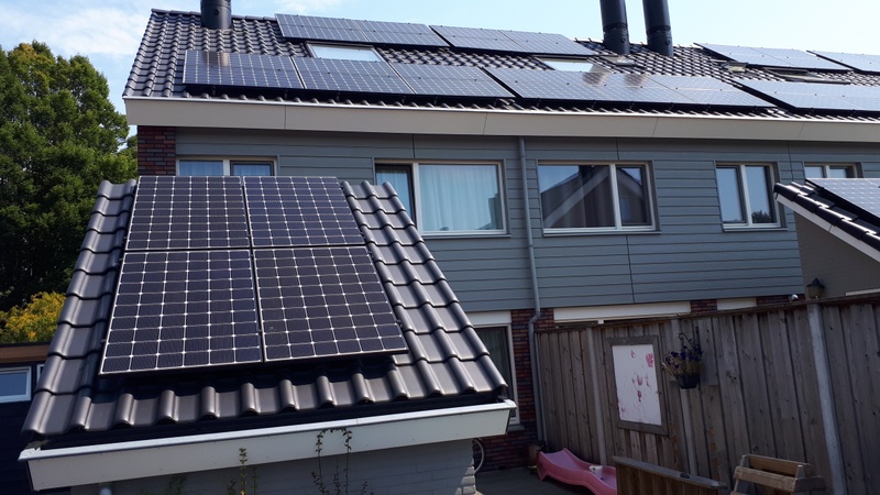

Wij gaan een huis bouwen. Er komt een plat dak van 9.71m bij 8.10 met de lange zijde op het zuiden. Hoera dacht ik, dat wordt makkelijk plannen!
Eerst heb ik verkeerd gemeten, was ik bang dat de (ongeveer) 20 panelen van ons verbruik er niet eens op pasten. Nu ben ik er achter dat er misschien wel 32 stuks in oost/west-opstelling passen. Dat is een flinke hoeveelheid energie. Nou ben ik alleen niet de enige die hier gaat wonen. Mijn vrouw heeft zeker ook een mening. En een punt dat dan op de agenda komt is de zichtbaarheid. Wat is jullie ervaring daarmee?
Een huis met 1 verdieping (ongeveer 6.30m hoog?) ga je daar panelen op zien, vanaf de weg/tuin? We hebben de optie om een randje er omheen te laten metselen, maar ligt het dak niet sowieso iets lager dan de rand?
En zit er veel hoogteverschil tussen "portret" en "landschap" bij plaatsen van panelen?
Ik vind het nog een lastig in te schatten situatie!

Dapdodo schreef op vrijdag 20 november 2020 @ 15:39:
Als hint geef ik kniptang en lasdoos

Karp schreef op vrijdag 20 november 2020 @ 15:40:
Volgens de vergunningsregels moet je afstand van de rand gelijk zijn aan de hoogte van de panelen op elk punt, dus zelfs als het hoogste punt het dichtst bij de rand zit zie je ze alleen onder een hoek kleiner dan 45 graden, dus in jouw geval >6.30 m. Hoe groot is je tuin?
Als je er voor zorgt dat het hoogste punt niet bij de rand zit dan wordt die afstand nog een stuk groter. Dit is in principe makkelijk te berekenen en dan weet je ook hoe je je panelen kunt leggen zonder zichtbaar te zijn. Met 32 panelen maximaal zit je toch al aan ruim je verbruik dekken, gok ik zo ;).

Bedankt @Helhond . Maar de extra koppelingen hangen binnen. En de omvormer koppelingen hangen ook binnen. Stel je hebt 10 panelen, met omvormers buiten heb je dan:
- 20 mc4 koppelingen buiten
- 10 omvormer koppelingen buiten op de centrale kabel
Met omvormers binnen:
- 20 mc4-koppelingen buiten
- 20 mc4-koppelingen binnen
- 10 omvormer koppelingen binnen
Het aantal koppelingen buiten wordt dus minder. Enphase heeft ook een trunk-kabel met 1m onderlinge afstand. Het wordt misschien toch nog een enorme haspel, daar ben ik het wel over eens. En je moet de panelen ook nog aarden, wat bij montage buiten automatisch gebeurt.
Installatiegarantie is soms maar een paar jaar. De micro's hebben dan wel 25 jaar garantie, het is niet gezegd dat ze binnen die tijd niet sneuvelen. Alleen krijg je gratis een nieuwe.

Martin7182 schreef op vrijdag 20 november 2020 @ 16:43:
Gelukkig! Bij 10 panelen natuurlijk wel 10 keer zoveel. Maar goed, 10 keer weinig is nog steeds weinig :)
Als hint geef ik bij Conrad een 4×1.5 kwadraat kabel bestellen, dan kunnen daar twee panelen over lopen, voor die 30 volt is alles veilig, en tot tien ampère is het ook zat, maar wel een stuk goedkoper. Heb er hier ook een paar met 20 meter er tussen....
Als hint geef ik dan een 3-fase kabel met aarde. Zonder aarde mag tegenwoordig niet meer. Maar het idee van 2 panelen via 1 kabel is natuurlijk super!
Je kan er van maken wat je wil.
van nagenoeg plat @Grolsch (heeft een mooie foto die ik even niet kan vinden) :+
met de lage kant van de panelen beginnen bij de rand kan ook en maakt het minder zichtbaar vanuit minimaal die kant. de hoge kant bij de rand en de rand iets verhogen kan ook netjes zijn. of jouw dak nu een opstand heeft zal je echt even in je eigen tekeningen moeten bekijken, ik ben geen helderziende ;) maar ik gok op een randje van iets van 10cm
Je kan de situatie gewoon in sketchup uittekenen en dan kan je exact zien wat je wel en niet ziet in elke situatie. De doorsnede op een papiertje schetsen/tekenen trouwens ook.

Overigens heeft (of had?) Tigo voor een beetje meer (ongeveer 60 vs 50 Euro voor de solo) meer ook een TS-4-O-DUO die als spanningsbereik 16~90V heeft (dus niet die 75V beperking).
Wat ze er zelf over schrijven:
"The TS4-A-O-Duo [...] supports two PV modules connected in series with a combined power of up to 700W."
Daarnaast is er de GNE Honeybee 800 voor een kleine 80 Euro waar twee panelen parallel en met ieder een eigen MPPT op aangesloten kunnen worden. Maar voor dat kleine verschil in aanschaf zou ik het risico met een onbekend merk tov 2x Tigo niet nemen aangezien optimizers sowieso al vaker kapot gaan dan panelen.
  • reneeke1970
reneeke1970
WackoH schreef op zaterdag 21 november 2020 @ 12:29:
Het kan nuttig zijn wanneer beide panelen (een groot deel van de tijd) dezelfde schaduw hebben.
Correctie, tigo duo is dezelfde spanning alleen geen 475 maar 700 watt. Beide 75 volt en poef bij 90.
De Honey bee is niet parallel maar in serie, daarom staat er op vermeld max DC is 130 volt. De communicatie module word herkend door tigo alleen geen data verkeer helaas.
Maar het zegt wel dat het niet helemaal een onbekend merk is aangezien de werking hetzelfde is....
  • WackoH
  • Laatst online: 31-10 20:47
reneeke1970 schreef op zaterdag 21 november 2020 @ 12:46:
[...]Correctie, tigo duo is dezelfde spanning alleen geen 475 maar 700 watt. Beide 75 volt en poef bij 90.
We hebben alletwee gelijk ;-)
De oudere TS4-R-O heeft een max. spanning van 75V
Voor de nieuwere (dit jaar?) TS4-A-O is dat naar 90V opgetrokken.
En diezelfde spanning geldt ook voor de TS4-A-O-DUO
Ook hier had ik het spec sheet nagekeken. Ik lees er toch voornamelijk in dat beide panelen apart blijven:
Afbeeldingslocatie: https://tweakers.net/i/Js2HVCM2HKtrtNCFju39Hn-4hg4=/full-fit-in/4000x4000/filters:no_upscale():fill(white):strip_exif()/f/image/9AM7IgROCOA8zJf06F4DK2CW.png?f=user_large
Ook in de tekst staat (dikgedrukt heb ik toegevoegd):
- Ensure each solar module performs at it’s Maximum Power Point.
- Module level Maximum Power Point Tracking (MPPT) [...]
- Monitoring each PV panel’s performance in realtime, early warning and alert
Misschien heb het over een andere model?
Oh ja, de werking is ongetwijfeld goed gekopieerd, maar geldt dat ook voor de kwaliteit van de onderdelen?

En je kunt de panelen ook echt apart aansluiten:
Afbeeldingslocatie: https://tweakers.net/i/yPJy_kfbvAnldtPSVeNa9Zm5ur8=/full-fit-in/4000x4000/filters:no_upscale():fill(white):strip_exif()/f/image/abzPA7fOQsIZH7XJjoV4sMEa.png?f=user_large
  • reneeke1970
reneeke1970
WackoH schreef op zaterdag 21 november 2020 @ 13:59:
Dat weet ik dat ze twee aansluitingen hebben, maar op het ding zelf staat ingang spanning 0-130 volt. En ergens heb ik een blog gelezen dat ze niet met één paneel zijn te gebruiken omdat ze intern in serie staan. Net als tigo duo trouwens. Maar kan het zo snel niet terug vinden

  • WackoH
@reneeke1970
Zouden er verschillende modellen zijn?
Maar als het over het hetzelfde model gaat, zitten ze de boel in de specificaties flink voor de gek te houden.
Het is een Chinees merk/producent. Die staan niet bepaald bekend om hun nauwkeurige en correcte specificaties of documentatie. Dus wie weet.

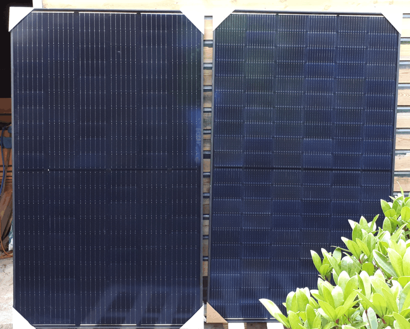

In januari heb ik QCells full black G6 335 Wp gekocht omdat ik geen 'Made in China' wilde (vanwege hun industriepolitiek, milieu- en kwaliteitsbeleid).
Toen ik ze ging installeren, heb ik nog 4 bijgekocht. Inmiddels was G8 uit. Nieuwer en goedkoper dus de 340 Wp genomen.
Helaas minder egaal en 'Made in China'.
Oordeel zelf. Links de G6, rechts de G8:
Afbeeldingslocatie: https://tweakers.net/i/DVtyVlO_FaH9pAh2xCWvEetmKuw=/800x/filters:strip_exif()/f/image/1oeZ3F5ItkmhQb7OyUZ2Bz8W.png?f=fotoalbum_large
Voor zover ik weet heeft Qcells nog steeds twee fabrieken in Korea (naast die eigen fabriek in China). Het kan zijn dat andere G8 wel uit Korea komen en beter zijn.
Ik gun het Koreaanse/Duits QCells de omzet van harte en was tevreden met die G6. Maar ik wil geen hogere prijs betalen als het alsnog uit China komt, en er slechter uit ziet.

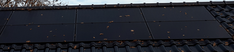

Ik zit nog te wachten op de eerste écht zonnige dag dat ik thuis ben. Ik heb zelf sinds kort Q-cells, G8+. De keren dat ik naar het dak heb gekeken, was mijn conclusie: prima zwartwaarde. Ik maak wel even een foto op een zonnige dag.

Deze panelen liggen bij mij op het dak niet mooi egaal zwart het is van het merk LG wp350 het is een nul op de meter woning.
De achterburen zijn energie neutrale woningen ook van het merk LG maar met wp300 en die zijn helemaal egaal zwart daar zie je de lijnen helemaal niet lopen, verdere specificaties heb ik er niet van.

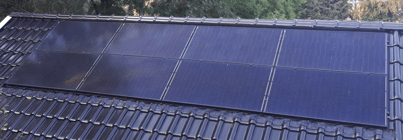

@hpaulij Hier nog een foto die ik zonet heb genomen.
De dakpannen zijn diep mat-zwart. Misschien ben ik wel gewoon te kritisch...
Wat is precies het probleem? Dit ziet er toch hartstikke netjes uit?

Wat is het voordeel van helemaal zwarte zonnepanelen?
Wat ik kan bedenken is alleen om de look en nadeel dat deze panelen sneller warmer worden omdat ze helemaal zwart zijn en de opbrengst minder wordt gelang de temperatuur buiten.
