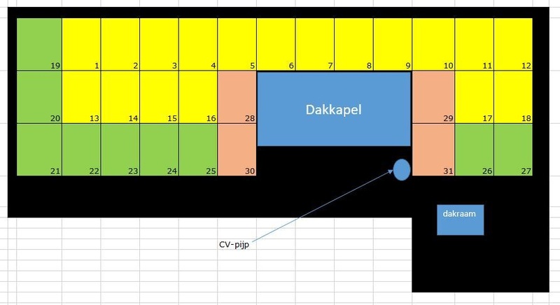

Ik blaas dit topic even weer wat nieuw leven in. Ik heb namelijk ondertussen een voorstel gekregen van een installateur die de huidige panelen wil inruilen en nieuwe panelen wil plaatsen. Hierbij behouden we het bestaande montagemateriaal, wat inderdaad Clickfit Basic is. Op deze manier kan hij een scherp aanbod neerleggen. Ik wil jullie een aantal dingen voorleggen.
1. In onderstaande plaatje kunnen jullie zien hoe de huidige panelen zijn geplaatst (zie ook foto in de TS), deze zijn genummerd van 1 tm 18 (betreft 280wp per paneel). De bedoeling is deze in ieder geval uit te breiden met negen stuks (genummerd 19 tm 27). nummers 19 tm 21 komen vrij dicht aan de rand te liggen. Er blijft circa 8cm over. Ik denk dat de meningen verdeeld zijn maar hoor graag nog even jullie mening hierover.
Ik zit nog te twijfelen of ik ook paneel 28 tm 31. De panelen komen dan op een cm of 15 van de dakkapel en het pijpje te liggen. De huidige 18 panelen zijn aangesloten op een sma 5.0 1fase omvormer. Voor de uitbreiding had ik een SMA 2.5 1fase omvormer gekocht. Ik had namelijk al in mijn hoofd de garage vol te leggen en daar kan niet meer dan 3000wp op. ik ben dus gebonden aan deze omvormers. anders wordt het financieel niet meer interessant om de huidige panelen te wisselen.
De bedoeling is de panelen uit te breiden met panelen van circa 330wp. Zou het zinvol zijn om de extra 4 panelen er bij te plaatsen? Wat zou jullie adviezen dan zijn voor wat betreft het verdelen van de panelen op de omvormers over de in totaal 3 ingangen (2 op de 5.0 en 1 op de 2.5)? Ik denk er zelf aan om de panelen 16/25/28/30/29/31/17/26 op 1 ingang van de 5.0 te zetten. Dit zijn namelijk de panelen die last van de schaduw hebben. De overige panelen liggen volledig in de zon. de ligging van de woning is zuid/zuid-west.

inmiddels de tool even ingevuld (hoop dat ik het goed heb gedaan)....:-).
optimaal is een combi van een 5.0 en 3.6= rendement 10204kwh (31 panelen)
beschikbare combi van 5.0 en 2.5 = rendement 10109 (panelen).
dus in geval van geen schaduw is het verschil in rendement minimaal en is dat geen belemmering voor het plaatsen van 4 extra. als ik weet welk paneel het daadwerkelijk wordt lijkt het me verstandig om het nog eens in te vullen want ik zie dat de spanning per string wat op het randje is icm de verdeling die ik er nu in heb staan.
blifjt nog wel staan of het gezien de schaduwval van de dakkapel interessant is. Met name dan ook de stringverdeling?
  • AUijtdehaag
Ik begrijp niet zo goed wat je wilt.
Maar je hebt 30 31 panelen van 330 Wp (want de oude worden ingeruild?) Deze?
En een SMA 5.0 en een SMA 2.5
Dat is dan toch simpel: 10 + 10 + 11
SMA heeft shadefix en lost de schaduw voor je op.
(ik had een 3-fase omvormer opgehangen met 15 + 16 in dat geval. En de rest op MP)
Laad je de auto op, met 3-fase of 1-fase?
[ Voor 42% gewijzigd door AUijtdehaag op 30-10-2020 18:20 ]

Voor mij was de vraag wat de optimale stringverdeling is gezien de schaduwwerking van de dakkapel. Ik had niet door dat de shadefix zulke goede resultaten oplevert. Ik dacht dat je dan toch echt welke richting solar edge ging. Maar in dit geval is de stringverdeling inderdaad dan geen issue.
Overstap naar 3fase zal ik circa 1000 euro bij moeten leggen, heeft voor mij dan te weinig meerwaarde .
Welk paneel is nog even de vraag en hangt er vanaf welke voor de installateur prijstechnisch interessant zijn. Voorwaarde is minimaal 320wp en fullblack.
Wordt het nog een probleem als de panelen zo dicht langs de rand gaan (circa 8cm marge)?
  • AUijtdehaag
Zolang de rails en panelen er maar niet buiten uitsteken.
Laat ze een extra haak zetten bij het uiteinde van de rail.
Shade fix werkt prima voor enkele panelen met harde schaduw. Verdeel ze dan ook over de twee of drie strings en niet alle schaduw in 1 string.
