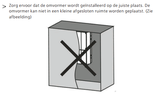

Waarom niet de omvormer in een kast op het dak ip65 en afvoer gaatje aan de onderkant. Dan kan je met 230V naar de meterkast. Geeft zelfde idee als micro omvormers.

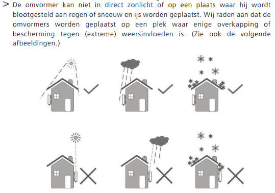

Het kan nog eenvoudiger: Veel omvormers zijn van zichzelf al IP65. Een beschut plekje om de ergste regen en de zon uit de buurt te houden is al voldoende.

Omdat je omvormer dan veel te warm wordt. Die heeft z'n koeling hard nodig.

Dus aftimmeren in een ruime kast met ventilatie zou je afraden?

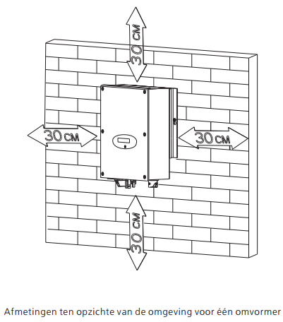

Vooral niet in een kast. Alleen afdakje is genoeg.
Hier wat plaatjes uit de Growatt installatiehandleiding als voorbeeld:
Afbeeldingslocatie: https://tweakers.net/i/RZ3Cgm0ui4R-ny-ErxMwefz1jtU=/full-fit-in/4000x4000/filters:no_upscale():fill(white):strip_exif()/f/image/cQSzTbIQohHqNCwuOg6TncTh.png?f=user_large
Afbeeldingslocatie: https://tweakers.net/i/RNirbR-_5sAUD34fw9JP5Jk8FCQ=/full-fit-in/4000x4000/filters:no_upscale():fill(white):strip_exif()/f/image/FyeLdJWo8fhtHNOxAggwwEsh.png?f=user_large
Afbeeldingslocatie: https://tweakers.net/i/2aHSSCMGihL6kmh4Dj7-K0TBNVI=/full-fit-in/4000x4000/filters:no_upscale():fill(white):strip_exif()/f/image/2fHQK364xvALPJN957rYTGvK.png?f=user_large
