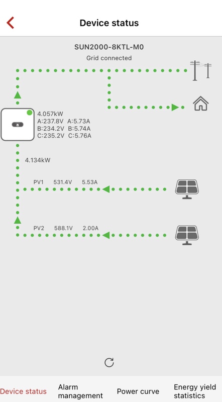

mijn tornado res.
@busscherski
busscherski schreef op woensdag 23 december 2020 @ 00:37:
Gerco-M schreef op woensdag 23 december 2020 @ 00:30:
Schaduw op een gedeelte van het paneel kan deze misschien wel oplossen, maar ik zie dat als meerdere panelen volledig schaduw hebben in de string dat dit dan wel een probleem wordt en ik op de onderste string maar 1/3 van de (amperage) voltage hebt van de bovenste. In de foto zie je het huis van de buren al en die piek gaat in de winter over de onderste rij panelen. De orientatie is 130 graden (ZO) Met optimizers op alle onderste of alle panelen is dat vast te verbeteren, maar dat is een aardige investering om de winter opbrengst iets te verhogen wat ik er niet meer uit ga krijgen lijkt me dus op zich niet heel boeiend. Hoewel dat uitlezen per paneel wel heel mooi is... :P
Je had in mijn tekst 1/3 van amperage in 1/3 van voltage veranderd. (bij schaduw) ik heb even een screenshot gemaakt nu bij zelfde situatie en het is wel degelijk het amperage wat ca 1/3 is. Geen idee of ik een bijzondere omvormer heb, of dat jij het mis hebt maar hierbij het bewijs in elk geval >:)
Wat wel bijzonder is, voltage is zelfs hoger nu. 2 strings van elk 15 panelen voor de duidelijkheid.
Afbeeldingslocatie: https://tweakers.net/i/evlryB0Xz_daIbic4gWjSep8URo=/x800/filters:strip_icc():strip_exif()/f/image/JQT6BL4xKjyYOZvBttR9q9ba.jpg?f=fotoalbum_large
[ Voor 7% gewijzigd door Gerco-M op 28-12-2020 16:21 ]

@Gerco-M Bij een paneel helemaal in de schaduw doen de bypass diodes niets, maar kan het paneel minder stroom leveren, zoals je terecht gezien hebt. Als alleen een deel in de schaduw ligt, dan kunnen b.v. 2 v.d. 3 bypass diodes actief worden en zakt alleen de spanning in tot 1/3e. Maar in jouw geval gaat het anders; de tracker in je omvormer verlaagt de belasting omdat de impedantie fors gestegen is. Zodoende kan de spanning zelfs hoger uitkomen. @busscherski was mischien getriggerd door 1/3e v.d. stroom. Puur toeval.

Gerco-M schreef op maandag 28 december 2020 @ 12:41:
@busscherski
Dit screenshot is een momentopname, zegt helemaal niets over schaduwmanagement. Heb je DC voltage en vermogen grafiekjes van een hele dag zonder bewolking?
  • Gerco-M
  • Laatst online: 23:28
Gerco-M
mijn tornado res.
busscherski schreef op maandag 28 december 2020 @ 20:03:
Die data zou een boel helpen ja, maar ik heb in de 30 dagen dat ik het systeem heb uberhaupt nog geen wolkloze dag gehad :'(
Ook geeft de SUN2000 (app / site) maar zeer magere data en heb ik wel een vermogensgrafiek per dag maar niet van V/A of per string. Ik ben nog bezig met mijn installateur om dat iets te verbeteren maar geen idee of dat gaat lukken.
Maar een momentopname zoals dit is wel wat ik bedoelde dat het het amperage zakt als een gedeelte van de string in de schaduw ligt. Dus meerdere panelen die schaduw hebben van de piek van het huis van de buren. Mijn "PV1" is de string met de bovenste panelen en "PV2" is dus de onderste waar dus de schaduw op valt.
Weteringbrug ZO 9.900Wp — NW 6.270Wp — Totaal 16.170Wp — 5 x MHI L/L (SCM / SRK / ZSX)

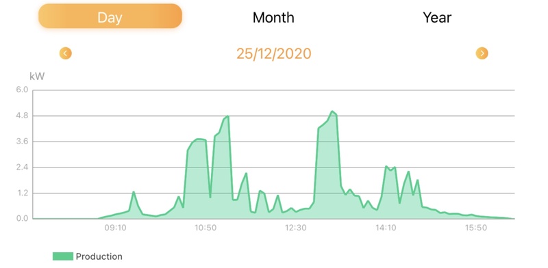

busscherski schreef op maandag 28 december 2020 @ 21:38:
25 december was bij mij wel oke.
Zelf heb ik geen ervaring met Huawei omvormer maar wel met SolaX, Goodwe en Growatt en die hebben een webportal waar je allerlei grafiekjes kunt maken van DC voltages etc.
Huawei is een duurder merk, ik neem aan dat die dat ook kan maar dat je installateur het heeft afgeschermd? Zonder dat kan ik er niet meer over schrijven dan ik al gedaan heb.
Op 25 december elke 20 minuten zo`n screenshot zou ook duidelijk zijn :)
Heb je een foto of tekening welk deel van de panelen precies schaduw had op dat moment? Het lijkt me dan dat er in jouw geval de beschaduwde panelen niet zijn afgesloten en dat daardoor die hele string matig presteert. Wat ik schreef over dalen van voltage is als er wel een diode ingrijpt.
Afbeeldingslocatie: https://tweakers.net/i/LXxcZzgI9gpm7W8AgmEg3XSaynA=/800x/filters:strip_icc():strip_exif()/f/image/uDr8jLc3UXlxZVlT3PTun0sP.jpg?f=fotoalbum_large
De panelen rechts onder in de foto hadden schaduw van de piek van de buren, hier links hun huis zichtbaar. Tussen 10-11 uur. En dan hadden 2-5 panelen geheel of gedeeltelijk schaduw. Dus ik denk dat dan de diodes niets meer kunnen doen en de hele string naar beneden trekken, kwa amperage. Mijn setup is dus gericht op ZO 130 graden.

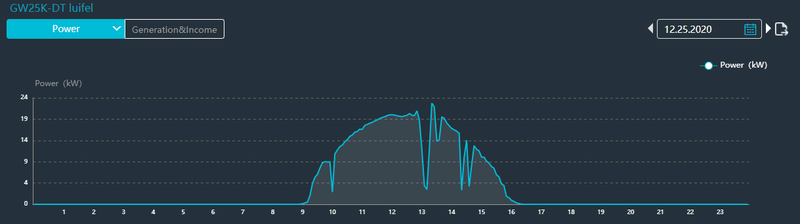

Okee een grafiek van 25 december.
Ik weet niet hoeveel het helpt, want ik had ook toen veel wolken, totale opbrengst ca 10kwh terwijl een wolkloze dag 20 kwh zou zijn, schat ik...
Afbeeldingslocatie: https://tweakers.net/i/Xk5GTFXiW-ZIZXL0YMsMzno1s2o=/800x/filters:strip_icc():strip_exif()/f/image/ZzVkYv2edPmHMPzdv5kcbvXy.jpg?f=fotoalbum_large
Fijn dat Huawei een duurder merk is kwa omvormer, maar dat is niet te zien aan de mooie data die ik krijg... De omvormer presteerd wel netjes heb ik de indruk. Ik ben nog bezig met de installateur om meer toegang te krijgen, maar ik kan nu in de standaard app de strings al niet eens meer uitlezen en moet dat doen via de install app in bereik van de wifi van de omvormer. Niet heel handig. En dan kan alleen realtime de strings zien, geen grafiekjes of zo. Maar goed, als ik niet zoveel met de data bezig ben, en gewoon vertrouw dat het goed werkt gaat het goed zal ik maar denken.
Ik heb dus wat schaduw, maar het is nu December en het is een uur of wat per dag dus een ramp vind ik het ook niet hoor.
Voor zover ik van jou begrijp ben ik totaal niet onder de indruk van het schaduwmanagement van Huawei. Dat heb ik goedkopere merken veel beter zien doen. Tigo's zijn dan niet verkeerd.
O blijkbaar was het die dag hier in Twente beter weer dan bij jou. Hier was het een blauwe lucht met af en toe een wolkje. Meer verschil dan ik dacht in ons kleine landje.
Afbeeldingslocatie: https://tweakers.net/i/mFn36R_SB3Q2P0IEQDjlEDTbgGI=/800x/filters:strip_exif()/f/image/y7Z1P7mz3u76D1uiz8rGhfFk.png?f=fotoalbum_large
Op zich maakt het niet zoveel uit nee, maar als schaduwmanagement van Huawei inderdaad slecht blijkt te zijn dan toch maar die Tigo nemen ten noorden van de dakkapel.

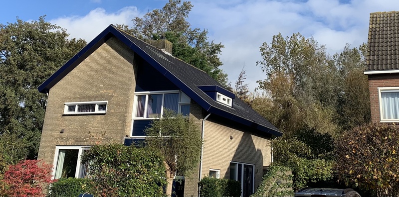

Ter volledige info, hier een foto van de schaduw op 26 oktober om 11:32 sochtends.
Raakt net nog niet het dak. Dus pas ergens november begint de schaduw.
Afbeeldingslocatie: https://tweakers.net/i/BmGU5squId-kPy6ivqVXjT3NmOQ=/800x/filters:strip_icc():strip_exif()/f/image/9UJDm6BR0XYRDkx8ikmSf1Tz.jpg?f=fotoalbum_large

Gerco-M schreef op dinsdag 29 december 2020 @ 00:21:
Dank voor de feedback!
Ik heb zelf geen idee hoe andere merken met schaduw omgaan, maar dat een beetje schaduw een hele string naar beneden trekken is wel het geval voor alle merken zover als ik begrepen heb. Als de volle zon string met 15 panelen 2900 watt doet, en de string met schaduw op 5 panelen doet 1200 watt is dat nog wel redelijk dacht ik.
Ja met Tigo's kan ik dat vast oplossen, maar als ik dat alleen doe voor de 20 zonnige dagen in de winter waarop ik ca 2kwh per dag verlies dan wordt dat volgens mij een heeeel lange tvt vrees ik 8)
Wellicht komen er nog andere zoncondities waarin de diodes wel afsluiten, dan kun je met 5 panelen schaduw 2/3 van 15 panelen opwekken. (dan zakt het voltage 1/3 en blijft de stroom gelijk)
Op het forum zijn daar wel voorbeelden van te vinden.
Nee geen 5 Tigo's nemen, verdien je nooit terug. Wellicht kan 1 Tigo op het paneel dat je er eventueel ten noorden van de dakkapel erbij wilt er wel uit.

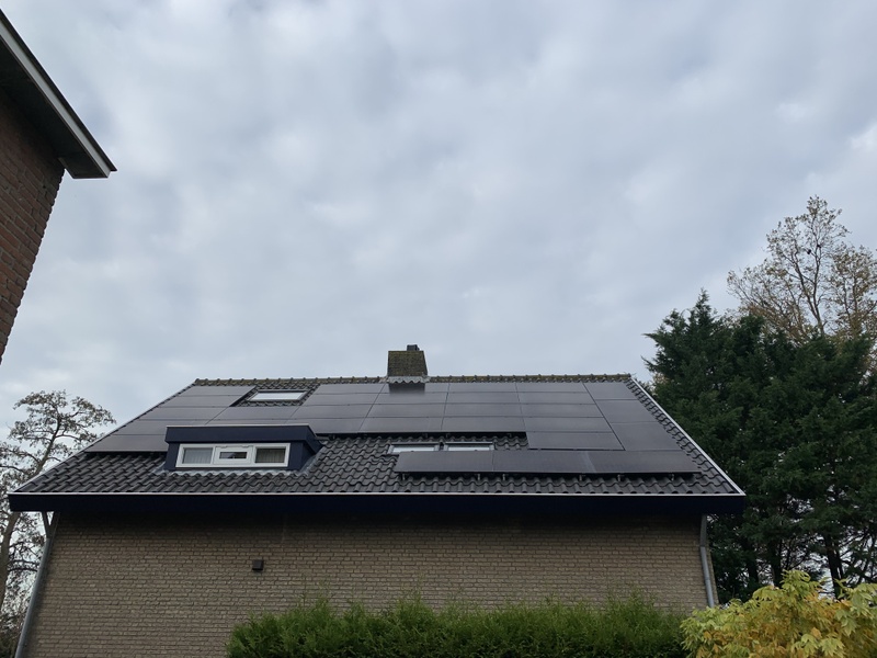

Had vandaag een orientered gesprek met Zelfstroom, maar de conclusie van hen was dat ik niet eens 6 panelen minimaal kwijt zou kunnen.
Daar schrok ik van, want ik ging uit van minimaal 10 en wellicht zelfs 12 panelen op ZW (+/-235 graden).
De telefoniste gaf aan dat zij met bepaalde marges rekenen, en dat wellicht een lokale aanbieder minder marges zou rekenen :?
Nu is dus de vraag is de marge die zij gebruiken veel te groot, of is de ruimte echt te krap?
Afbeeldingslocatie: https://tweakers.net/i/tDNt8-GrqvMJxcaV9zz5mipNREM=/x800/filters:strip_icc():strip_exif()/f/image/7pQ4YeyJBfDQJQj3vdbILBLS.jpg?f=fotoalbum_large
Boven dakkapel minimaal 7 rijen dakpannen vrij.
Afbeeldingslocatie: https://tweakers.net/i/CeYUWC12YKBXP1wPkbb4wirZKOA=/full-fit-in/4920x3264/filters:max_bytes(3145728):no_upscale():strip_icc():fill(white):strip_exif()/f/image/VO6mzS0Hw5hocAtM1rEUozdL.jpg?f=user_large
Onder de dakkapel minimaal 6 rijen vrij, 7 als je de rij met loodslab mee zou tellen.
Schaduw alleen van schoorsteen, zie foto.
Dak op NO (+/- 60graden) is volledig vrij, maar volgens telefoniste zouden ze dat sowieso al niet doen.
Breedte van het huis weet ik niet exact, ik weet dat binnenmuur naar binnenmuur 5.25 is, dus daar komt nog iets van 2x30cm bij? Dat zou dan 5.85 zijn ongeveer.
Zou ik hier 10 panelen op kwijt kunnen?

Martinusz schreef op dinsdag 29 december 2020 @ 14:16:
Edit: naast dakkapel is geen plek overigens, daar zit inmiddels een dakraam :)
Neem je toch 9 van deze (10 past niet ivm schoorsteen)
https://www.winkelman-zon...f-cel-full-black-380.html
Huis is 19 pannen breed? 19x30 = 5m70
Als telefonistes ook al advies gaan geven :X _O-

Maar die zijn 1855 × 1029, dus nog groter dan waar zelfstroom mee aan kwam 170 even uit mijn hoofd. Zij vinden dat 170 al niet past met marges, met die panelen gaat er nog eens 15cm extra van die marge af...
Ja 5.70 meter lijkt mij realistisch voor de buitenmaat (binnenmaat is 5.25), dat is dus maximaal 5 naast elkaar.
reneeke1970 schreef op dinsdag 29 december 2020 @ 14:30:
Wat dacht je van zelf doen, is niet zo moeilijk vanaf dakkapel. Kun je van het montage geld wat je over houd mooi optimisers kopen want die heb je wel nodig. 5 erboven en onder, en 2/3 op de kapel maakt 12/13.
Maar ik zou met rolmaat even nameten als ik jou was.
Zelf doen zie ik niet gebeuren :P de optimizers i.v.m. de schaduw van de schoorsteen neem ik aan?
Vraag is meer welke marge moet je aanhouden, de telefoniste had het over 15cm van dakgoot en 30cm van daknok. Is dat inderdaad gangbaar?
Volgens mij heb je met een dakpan 30cm in de lengte? Dat zou betekenen boven dakkapel 7x30 = 2.10 meter. Dat lijkt mij ruim voldoende om een rij te plaatsen.
Onder de dakkapel heb je 6 rijen geheel vrije dakpannen en de rij net onder de dakkapel heeft stuk loodslab erop, maar wellicht kan die ruimte gewoon benut worden boven die loodslab?
Dan kom je dus op 6*30 = 1.80 meter, dat zou dus eigenlijk niet passen met de marge van 15cm van dakgoot.
Als we de 7de rij kunnen gebruiken kom je weer op 7*30=2.10 meter ruimte, dat lijkt mij dan weer ruim voldoende minus de marge van 15cm.

  • AUijtdehaag
AUijtdehaag
Martinusz schreef op dinsdag 29 december 2020 @ 15:02:
Dan neem je 1590 x 1053 :+
Panasonic hit kuro...335 Wp
Allemaal onzin die marges, tenzij je aan de kust woont.
Zolang het water maar van paneel in de dakgoot druppelt is het goed
Volgens mij ken je 6 panelen boven je dakkapel kwijt in landscape en nog eens 3 onder je dakkapel. Maar wel even exact je maten weten wat je max kwijt kan. Op basis daarvan je panelen zoeken
