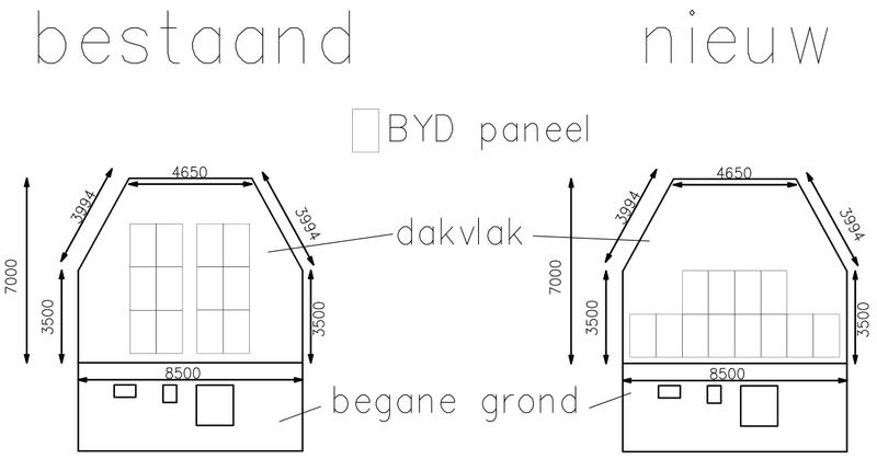

Ik heb momenteel een installatie liggen van 12 x BYD 260P6C panelen met een Delta Solivia 3.0 TR, in 2013 aangelegd. Dakhelling is 55 graden, azimuth is 44 graden. Sinds enkele dagen geeft de omvormer een storing en ik had natuurlijk niet de extra garantie naar 10 jaar bijgekocht. Maar aangezien die Solivia niet makkelijk uit te lezen is was ik toch al aan het overwegen die te vervangen.
Ik heb op mijn dak voldoende ruimte over om mijn installatie uit te breiden en wil in de komende jaren naar electrisch koken, een warmtepomp, electrische auto en huisbatterij. Momenteel heb ik een 1x35A aansluiting.
a) Ik neem aan dat ik sowieso naar 3x25A zal moeten?
Afbeeldingslocatie: https://tweakers.net/i/4hgMc5zokyLK62r96BlvvMUu8Sg=/800x/filters:strip_exif()/f/image/OCYutIYWihZH3AbbrOZXjvb0.png?f=fotoalbum_large
Helaas krijg ik mijn situatie niet ingetekend in https://www.sunnydesignweb.com/ maar handmatig ontwerpen kan natuurlijk ook. Ik ga ervan uit dat die lantaarnpalen op 12 à 15 meter geen effect hebben. Mijn voorkeur heeft een Europese leverancier voor zowel extra panelen als voor de omvormer(s).

Met hulp van jullie info, waarvoor dank, inmiddels mijn 1x35 A vervangen door een 3x25 A. Direct hierna mijn omvormer vervangen door een SUNNY TRIPOWER 6.0 met op string 1:
12 oudere BYD-panelen : 260P6C-30
en op string 2:
13 nieuwe panelen van Exasun : X60-BG310
Die nieuwe panelen zijn mooi even groot zodat het dakvlak er toch nog netjes uitziet.
