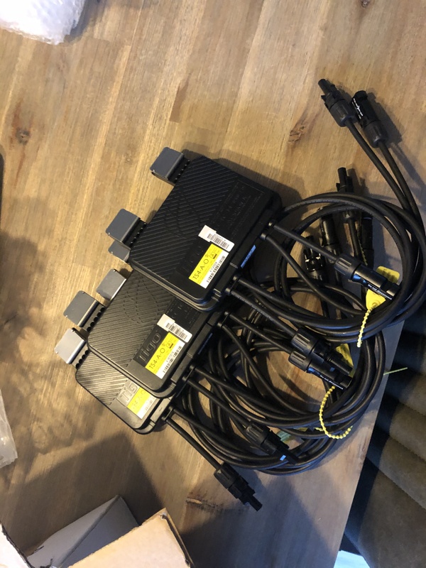

@AUijtdehaag @reneeke1970
Kijk eens wat er vandaag binnen kwam!
Afbeeldingslocatie: https://tweakers.net/i/foM-kfXdB-I0yulnxeqjJPwj5q8=/x800/filters:strip_icc():strip_exif()/f/image/r886dn1MyRJIAMoV8PGYNPfn.jpg?f=fotoalbum_large
Nu nog even beetje droog weer om ze te installeren

Roe!and schreef op woensdag 6 januari 2021 @ 19:55:
Oh met deze lage productie is de schok niet zo heel groot hi

reneeke1970 schreef op woensdag 6 januari 2021 @ 23:06:
Haha de schok bij het aansluiten? Of de schok kwa productie die omhoog zou moeten gaan nu.....

reneeke1970
Roe!and schreef op donderdag 7 januari 2021 @ 00:07:
Eigenlijk beide haha

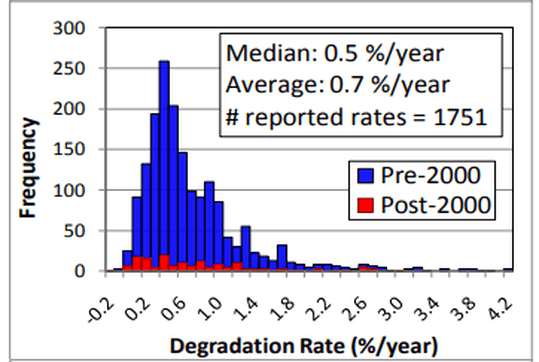

Het klopt niet dat er geen degradatie is.
Het Amerikaanse NREL heeft in een rapport uit 2021 dat over een periode van 40 jaar met 2000 metingen bepaald dat een typische degradatie 0.5% is: "Nearly 2000 degradation rates, measured on individual modules or entire systems, have been assembled from the literature, showing a median value of 0.5%/year." Er zitten veel kanattekeningen aan zo'n getal omdat lokale condities lokale condities (temperatuur en mate van zoninstraling) ene rol zullen spelen. Misschien doen nieuwere panelen het iets beter maar daar was toen nog te weinig data voor:
Afbeeldingslocatie: https://tweakers.net/i/z9-46T1DdvTNez5NqB-uBnbsGgk=/full-fit-in/4000x4000/filters:no_upscale():fill(white):strip_exif()/f/image/YlRkGOJC4D8JtBIkPHMoOaj4.png?f=user_large
Als je geluk hebt, is de degradatie 0.1% per jaar, heb je pech dan is die 3...
Ik vind het overigens een hele prestatie dat zo iets wat 25 jaar in de zon ligt te bakken, nog >80% van z'n initiële functionaliteit kan hebben.
