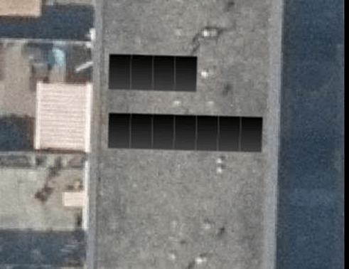

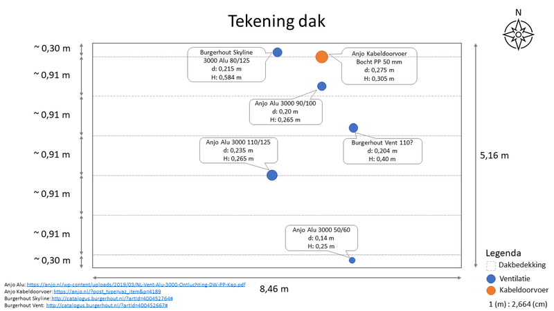

  • Grotendeels vrij van schaduw, de enige schaduw is afkomstig van de pijpjes op het dak zelf
Om een beeld te geven van de situatie, volgen hieronder een aantal foto's en een (op de foto's gebaseerde) schaaltekening van het dak.

Installateur 1 stelt een installatie voor met 16 panelen in Oost (7) West (9) opstelling onder een hoek van 13 graden volgens onderstaand legplan.

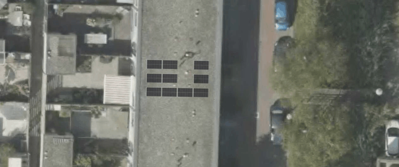

Installateur 2 stelt een installatie voor met 10 panelen in oost (6) west (4) opstelling volgens onderstaand legplan.

Dit is de enige installateur die fysiek is langs geweest om te kijken. Had verwacht dat hij ook op het dak zou gaan kijken, maar heeft alleen de meterkast bekeken. Deze installateur werkt volgens mij alleen met micro-omvormers (ik moet nog navragen), maar dat heeft volgens mij geen toegevoegde waarde voor mijn systeem.
Verschil tussen de installaties zit hem in het type panelen: LG vs DMEGC. Overigens de eerste installateur die panelen van LG offreert. Dat vind ik wel een interessante. Spreekt me op zich wel aan vanwege de lange product garantie. De prijs is er ook wel naar; tot nu toe de hoogste prijs per Wp (€1,41).

Ik had net als jij een beluchtingspijp op het dakvlak waar de panelen zouden komen. Die paste mooi onder de panelen, dus daar had ik geen last van. Mocht het wel een probleem hebben gevormd zou ik hem lager hebben gemaakt. Laat je dus niet beperken door die pijpen, je kunt ze lager maken en desnoods een paar panelen minder leggen. Zorg dat alle verbindingen van de pijpen waterdicht zijn en dat het werk grondig gebeurt.

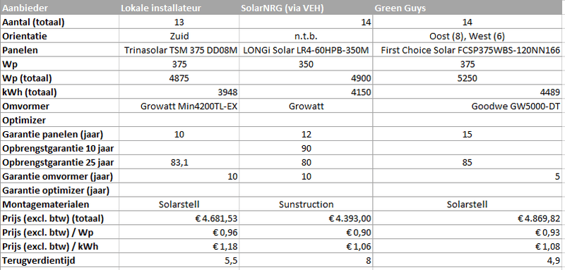

Ik heb de offertes die ik heb gehad nogmaals goed bekeken en naast elkaar gelegd. Ik heb nu nog drie opties over.
Afbeeldingslocatie: https://tweakers.net/i/6s1vE3B-aW4sONp3Rf8HHu1GPjA=/800x/filters:strip_exif()/f/image/Y8mMoFUZCqVZIy58ZVQZzo8g.png?f=fotoalbum_large
Prijzen liggen bij elkaar in de buurt. Ik vind het echter lastig om een beslissing te maken. Ik heb de volgende overwegingen:
  • Lokale installateur biedt een systeem met opstelling op zuid. Mijn voorkeur gaat echter uit naar oost-west. Hij gaf echter aan dan niet goed uit te komen met de plaatsing van de panelen ten opzichte van de pijpjes op het dak. (Hij is echter niet langs geweest om dak te bekijken).
  • SolarNRG verloopt via Collectieve Inkoop van Vereniging Eigen Huis. De prijs is erg scherp. Er zijn drie dingen waar ik mee zit. 1) Het paneel heeft de laagste opbrengst (350 Wp) van de overgebleven opties. Weegt dit op tegen de lagere prijs ten opzichte van andere aanbieders? 2) Opstelling en opties daarin is me onduidelijk. 3) Ik heb geen idee hoe snel het traject tussen acceptatie van het aanbod en plaatsing verloopt. De website geeft aan dat de offerte uiterlijk vier weken na acceptatie van aanbod binnen komt en plaatsing uiterlijk acht weken later is. Ik heb de indruk dat dit zomaar ook langer kan zijn (zie bijv. hier). Dat zou zomaar nadelig kunnen uitpakken aangezien ik de panelen wil financieren uit mijn Energiebespaarbudget dat een half jaar loopt. Over het algemeen heb ik op hier op Tweakers niet echt lovende dingen gelezen over de Collectieve Inkoop van VEH. Dat maakt me ook aan het twijfelen.
  • Ik was impressed door GreenGuys, kwamen goed over in het telefonisch contact. Ik ken alleen het merk panelen niet. Iemand ervaring met First Choice Solar panelen? Daarnaast is de garantie op de omvormer vrij kort vind ik. Bij Growatts is deze 10 jaar.
Vind het lastig om mijn definitieve keuze te maken, dus advies is welkom. Wat zouden jullie doen?
GW5000-DT is niet conform netcode aan te sluiten bij 3x25 aansluiting.
De vraag is dan altijd welke regels ze nog meer negeren.

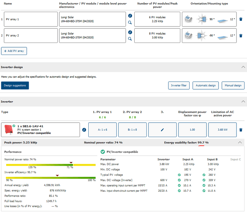

Die derde offerte kan ook met een 4 kW omvormer, wellicht ook 3.68 kW en dan voldoet het weer aan de netcode. (Ik weet niet wat je daar aan hebt maar kan me voorstellen dat dat goed voelt)
Alleen is het niet altijd makkelijk om de installateur ervan te overtuigen dat je dan nog garantie hebt. Met een SMA is dat makkelijker.
Aanbieder 2 biedt 350 Wp full black aan op een plat dak, lijkt me niet nodig,/optimaal. De versie met witte backsheet is inmiddels leverbaar als 370 Wp.

Waar zijn al die dakdoorvoeren voor? Kun je die niet wat meer low-profile maken en dan gewoon 14x JA Solar 460 WP (2120x1052) O-W op een SMA tripower 5 kW
1x CV
1x MV
1x rioolontspanning

  • busscherski
  • Laatst online: 11-10 19:16
Verwijderd schreef op dinsdag 19 januari 2021 @ 00:56:
1x CV
1x MV
1x rioolontspanning
2x ????
Hoe wil die O-W met de First Choice 375Wp die leggen? 3x1765 > 5,16
6 of 7 panelen in een string zou ik niet doen met een 3 fase string omvormer.
Als het 3 fase moet zijn leg dan alles richting zuid.
1x CV
1x MV
1x rioolontspanning
2x ????
Ik heb eerlijk gezegd geen idee waar al die pijpjes voor dienen.
Door de panelen in een portrait orientatie te plaatsen.

  • JeroenE
Hayo schreef op maandag 18 januari 2021 @ 23:26:
Je maakt bij SolarNRG wel een foutje met de terugverdientijd. Ze zijn goedkoper dan je lokale installateur, er worden meer kWh's opgewekt en toch is de terugverdientijd met 8 veel hoger dan de 5,5 van je lokale installateur.
Voor ons vorige huis hebben we bij SolarNRG spullen besteld en dat is prima bevallen. We hebben het wel zelf gelegd, dus qua installatie weet ik het niet. Bovendien is dat zo lang geleden dat het eigenlijk niets meer zegt over de huidige situatie (die ik dus ook niet weet). Vorig jaar hebben we nieuwe panelen gekocht, maar zij waren toen niet meer de goedkoopste dus hebben we dat ergens anders gedaan.
Een inkoopactie is lastig. De prijzen kunnen wel goed zijn (maar niet per se de laagste die er te vinden is), maar je zit dan ook vast aan de spullen die aangeboden worden via de actie. Je hoeft dan niet voor jouw situatie de beste oplossing te krijgen.

Hier de opstelling van Greenguys in Sunnydesign.
Afbeeldingslocatie: https://tweakers.net/i/XuJFGYhhVfn_mzFgDTX2Ok3QgO4=/800x/filters:strip_exif()/f/image/hnMfCNITiYbgF0vxn6cOLwcv.png?f=fotoalbum_large
Sunnydesign raadt automatisch de 3.68 kW omvormer aan.
Ten opzichte van de 4.0 kW omvormer verliest die 0.3% jaaropbrengst. Dat is 14 kWh / jaar. Daarnaast is een 3.68 kW omvormer vaak net een fractie goedkoper dan een 4.0 kW.
Ook al vind ik selectiviteit niet essentieel, alsnog zou ik de 3.68 kW omvormer kiezen.

Dank voor je input @busscherski! 3.68 kW is dus aan te raden in plaats van de 5 kW omvormer. Ik zal dat eens voorstellen aan de installateur.
  • busscherski
Wel meteen dit laatste screenshot meesturen, als extra overtuiging.

Ik heb GreenGuys ook nog gevraagd om een oost-west opstelling in landscape. Daar kwam onderstaand plan uit.
Afbeeldingslocatie: https://tweakers.net/i/8cRlJ7hYCbIR8paYNF5EaxSf-AI=/full-fit-in/4920x3264/filters:max_bytes(3145728):no_upscale():strip_icc():fill(white):strip_exif()/f/image/9hyCavK9lmHHCR7jNFNpEz55.jpg?f=user_large
Uitgaande van de oost-west opstelling zullen er een aantal pijpjes op het dak wat schaduw werpen op de panelen. Als ik het goed begrijp hebben panelen bypass-diodes aan de korte kan van het paneel waardoor het paneel nog gedeeltelijk blijft werken als er schaduw op de lange zijde van het paneel. Wat ik me afvraag is welke orientatie (landscape of portrait) gunstiger is als we kijken naar de schaduw van de pijpjes.
(De installateur geeft aan dat in theorie landscape panelen beter uitpakken, maar hij dit in de monitoring nog nergens heeft gezien.)
Hayo schreef op dinsdag 19 januari 2021 @ 23:25:
@busscherski ik heb bovengenoemde nog even gecheckt bij GreenGuys. Zij geven aan dat de geoffreerde omvormer (Goodwe GW5000-DT) een 3-fase omvormer is en daarmee dus makkelijk aangesloten kan worden op 3 keer 16A. Ik zie dat je eerder hebt aangegeven dat dit in Oost-West opstelling niet rendabel is vanwege een te beperkt aantal panelen. Waarom is dat?

Met 6 west + 8 oost is een 3 fase string omvormer in theorie mogelijk maar het string voltage in de string van 6 panelen is dan minimaal 182 V. Volgens de datasheet die ik vond werkt de Goodwe vanaf 180 V. Zo dicht op het minimum voltage zou ik zeker niet gaan. Naast dat de efficientie van de omvormer er onder lijdt heb je kans op geluidsoverlast van de relais etc.
Daarnaast is er geen reden voor 3 fase omdat een 3.68 kW enkelfase omvormer het beter doet, iets meer opbrengt en goedkoper is.
Afbeeldingslocatie: https://tweakers.net/i/WyVVdQ1XUwADsQ8eE0wfuucvzig=/800x/filters:strip_exif()/f/image/9xzKdc4M0qaBOyi1Ti3IcAra.png?f=fotoalbum_large
Met 9 west + 8 oost zit je aan een minimaal DC voltage van 242 V, dat heeft wel wat marge met het minimum van 180 V en daardoor kan ik een 3 fase string omvormer wel aanraden en wordt een 3.68 kW enkelfase omvormer juist lastiger. Zwaarder enkelfase is dan weer niet selectief (voor wie dat belangrijk vind)
Een enkelfase 5 kW stringomvormer zou er overigens wel 0.4% meer uithalen dan een 5 kW 3 fase model, maar goed dat is niet selectief dus ik kan de voorkeur voor 3 fase begrijpen.
Afbeeldingslocatie: https://tweakers.net/i/FV_3xyWz5ihhTCDbDV8qZL4BeZc=/800x/filters:strip_exif()/f/image/cY0oIUcF3MhTmzRyKunWmlUg.png?f=fotoalbum_large
Samenvatting:
Met 6+8 kies een enkelfase omvormer, bijvoorbeeld 3.68 kW.
Met 9+8 gaat een 3 fase omvormer ook prima en kan daarnaast selectief worden aangesloten en dat kan een enkelfase model boven 3.68 kW niet.
