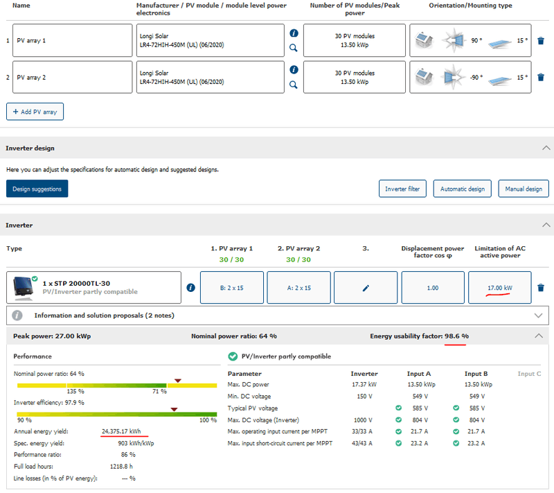

Ik ben van plan om ook zonnepanelen te plaatsen. Gaat om een plat dak van ruim 200m2. Plek genoeg dus.
Nu kan ik panelen van 450wattpiek relatief goedkoop krijgen (per pallet van 30 stuks). Kwa ruimte kan ik er makkelijk 60 kwijt. Ik wil ze dan oost-west leggen met 10 graden hellingshoek. Alleen in de vroege ochtend een beetje schaduw.
Maar past dat ook op een aansluiting van 3x25A?
30x450wattpiek = 13.500 wattpiek. Maximale omvormer op 3x16A is 11.000 wattpiek. Moet kunnen.
Maar dit 2x is 22.000 wattpiek. En dat is dan weer meer dan de 17.250 wattpiek wat op een 3x25A aansluiting kan. Kan ik 13.500 wattpiek aan panelen oost-west aan een 8.000 wattpiek omvormer hangen? Ik wil het liefste de aansluiting niet verhogen vanwege de extra maandelijkse kosten.
Wat zou jullie advies hier in zijn?

Johnnygo schreef op maandag 18 januari 2021 @ 20:08:
veel te weinig gegevens om iets er over te zeggen.
maar als ik uit ga van een paneel zoals dit:
https://www.winkelman-zon...-perc-zilver-frame-h.html
en een omvormer zo als dit:
https://cdn.webshopapp.co...415695/growatt-15-20k.pdf
dan heb je een paneel wat 50Voc levert.
dan kun je per mpp en serieel:
18x50Voc=900Voc + 10% voor de temperatuur = <1000Voc.
dus dat kan ongeveer maximaal.
de Maximale ingangsstroom per MPPT is 25A.
dus je kunt 2 stringen van 18 panelen serieel weer parallel op de mpp zetten.
dus per mpp een 36 panelen.
dit natuurlijk met 2 mpp's en dan kom je uit op:
2 mpps x 2 parallel x 18 panelen x 460Wp = erg veul..... +/- 33kWp
op een 3x25A kun je gewoon een 17kW omvormer hangen.
met een hoop mitsen en maren, aardige ombouwing nodig van de meterkast.
en nog een hoop meer dingen. maar ik mis daar te veel gegevens voor.
maar ook als je een 3x16A of 11kW omvormer gebruikt.
daar kun je vaak zonder problemen ook een 2x2x18x460wp = 33kWp aan hangen.
geen probleem, je topt alleen een beetje meer af.
(ik zou zelf niet meer als 30% meer Wp als W omvormer ophangen, maar als je wil is 50% ook wel mogenlijk of zelfs 100%.
meer Wp is meer kWh, het loopt alleen niet meer lineair mee omhoog als het meer Wp als W omvormer is.
onder dimensioneren met dit soort grote projecten is helemaal geen probleem. ;) )

Panelen zijn €110 p/s. Montage materiaal €25 per paneel. Het gaat dan om Longi 450 W Mono half cells Silver frame panelen. Ik heb wel plek om meer en dan goedkopere panelen te leggen, maar dan tikt het montage materiaal weer harder aan waardoor het weer duurder wordt.
BarryH schreef op dinsdag 19 januari 2021 @ 14:07:
@exroosje scheelt natuurlijk wel in de kosten voor het bevestigingssysteem
Dit dus.
Maar als ik het goed begrijp kan ik dus 30 panelen aan een 8kW omvormer hangen (15 oost, en 15 west). En die dan in de meterkast aan een 3x16A groep. En dat dan 2x. Want dat past dan nog mooi achter de 3x25A hoofdaansluiting. Het aftoppen zou dan erg mee moeten vallen.

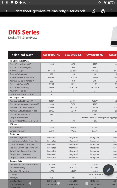

Ik wil graag een mogelijke uitbreiding van een PV installatie voorleggen, zie onderstaande opsomming voor de huidige situatie
OW opstelling schuindak
7x Oost + 8x West 320Wp
Goodwe 4200 2x mppt, 1 fase
Specs:
. Afbeeldingslocatie: https://tweakers.net/i/esfZ-aH9S67WffZSCeQAnywdlhY=/x800/filters:strip_icc():strip_exif()/f/image/Fsf2iQY5FpB0WU43Qb85uU6P.jpg?f=fotoalbum_large
Nu is er op het westdak nog ruimte voor maximaal 6 extra panelen. Qua mppt voltage en stroom zou dit toegevoegd kunnen worden op de bestaande string, de string wordt dan 14 panelen in serie.
Het totaal aangesloten vermogen op de omvormer is dan echter wel flink overgedimensioneerd, 21x 320Wp = 6720... Dit lijkt mij zelfs in OW wat veel, de omvormer specs stellen een max van ca 5500wp aangesloten vermogen op de input.
Wat zouden binnen deze set de uitbreidingsmogelijkheden zijn?

Geronimoos schreef op dinsdag 19 januari 2021 @ 16:06:
Specs:
. [Afbeelding]
hangt een beetje af van de dak hoek, steiler = meer Wp, platter is minder.
ik heb : 7x245Wp(15 graden) + 7x245Wp(45 graden) op oost en 10x300Wp(45 graden) op west. (4kW omvormer)
dat is dus 6340Wp op een zelfs nog iets kleinere omvormer. (zonder aftopping, dat vind ik niet leuk.)
zie een voorbeeld dag:
Afbeeldingslocatie: https://tweakers.net/i/pmAntRVrEp7p_jSmhWtMQh6LOBA=/800x/filters:strip_icc():strip_exif()/f/image/zEIjX9TSS3qKr0nySCXoVUOa.jpg?f=fotoalbum_large
(deze grafiek is niet gemaakt met een 4kW omvormer, maar met een 3kW omvormer.
wel de zelfde setup.)
de opstelling 7x320Wp + 8x320Wp, dat kan met gemak op een 3000W omvormer (de gw3000dn-s dus).
het maakt niet uit of je een gw3000dn-s of gw4200dn-s gebruikt.
de max wat de omvormer aan kan per mpp = 600V.
dit is wel de Voc van de panelen + temperatuur.
als dan de Voc van je paneel 42V is, dan kun je dus:
12x42+10%= +/- 560V.
en dan is er nog niks aan de hand, dit werkt zonder brokken.
voor de rest zal de omvormer gewoon minder W uit de panelen halen als hij zijn max bereikt. (aftoppen)
de opstelling 2x12x320Wp kan dus met een gw3000dn-s of gw4200dn-s zonder problemen.
7680Wp is de echte grens de andere cijfers doen er niet toe.
die zijn er allen voor sukkels die het systeem niet begrijpen, met erg veel marge want het zijn sukkels. ;)
(als ik dan heel precies reken, en met sommige panelen wel en andere weer niet.
dan kun je door gaan tot 13 of misschien 14 panelen per mpp.
12 is een veilig aantal, een 13 of 14 is soms te veel soms niet.
ik heb alleen geen paneel gegevens, dus die kan ik niet voor je na rekenen. ;) )

voorbeeld:
https://cdn.webshopapp.co.../goodwe-10k-dt-25k-dt.pdf
dit soort omvormers willen het liefste 600-700Vmpp hebben per mpp.
600 / 42 = 14
700 / 42 = 17.
dus hang er per mpp een 14 tot 17 panelen aan.
(17 panelen zal ongeveer 0,5% meer kWh per Wp op leveren als de 14 ;) .)
(maximaal 18 panelen per mpp.
18x50Voc+10% = 990V = <1000V dus oke, meer kan een goedkope omvormer niet aan. ;) )
doe ook niet te moeilijk met een 8kW omvormer. :?
gewoon een 12kW of zelfs een 15kW omvormer gebruiken. (max 17kW)
dat is geen probleem om een 3x25A hoofdgroep. (als je de juiste maatregelen neemt, stelt niks voor.)
(je kunt een 30% meer Wp als W omvormer gebruiken als je een gezonde onder dimensionering wil, maar dat is mag, niet een moet.)
Ik ken iemand die een 25 kW omvormer met ruim 31 kWp zuid heeft aangesloten op een 3x25A aansluiting. Maar dat kan/mag uiteraard niet (het blijkt overigens toch te kunnen...) Officieel is het maximum 3 x 25 A x 230 V = 17 kW. (in de praktijk gaat 20 kW ook sowieso nog wel goed) En als je aan selectiviteit wilt voldoen moet dat dan over 2 omvormers verdeeld worden. (ik denk dat 50% van de mensen hier selectiviteit optioneel vind)
Hier een voorbeeld met een 17 kW omvormer. Als je 0.6% aftoppen van de jaaropbrengst toestaat kun je er 56 van die panelen oost-west op aansluiten.
Afbeeldingslocatie: https://tweakers.net/i/VphHbwu4oIB1yyuEl4D39VNjXO4=/800x/filters:strip_exif()/f/image/hupLP3vF7vlI3OeoC9fEpH2v.png?f=fotoalbum_large
60 panelen lukt ook nog wel op 17 kW maar dan top je 1.4% van de jaaropbrengst af. (persoonlijk zou ik dan gewoon een 20 kW omvormer hangen)
Afbeeldingslocatie: https://tweakers.net/i/Ra0pU8C2fjXn2f102BHRa-7UhLE=/800x/filters:strip_exif()/f/image/gLPkwzuKJWhZPOV56r9ocfFD.png?f=fotoalbum_large

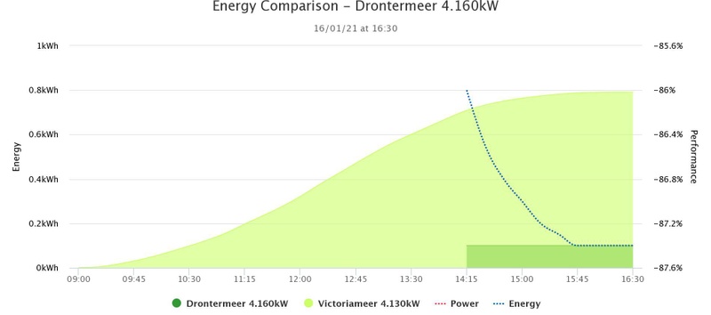

  • Rockfire
Mijn zonnepanelen lijken in vergelijking met systemen van anderen veel later op de ochtend aan te slaan en opbrengst te genereren. Sowieso genereren ze op bewolkte dagen veel slechter dan andere systemen. Nou weet ik dat je systemen niet één-op-één met elkaar kunt vergelijken, maar ik heb mijn opbrengst vergeleken met een aantal andere systemen die enigszins vergelijkbaar lijken te zijn en dit is toch wel een trend.
Neem deze vergelijking: https://pvoutput.org/comp...02&sid1=55579&dt=20210117
Afbeeldingslocatie: https://tweakers.net/i/k6m02NsvN8EOf4OftJhthOIpRdM=/800x/filters:strip_icc():strip_exif()/f/image/nxSntg70XgxU7d9HyOoA3Rya.jpg?f=fotoalbum_large
Mijn systeem (Drontermeer) slaat eigenlijk pas om 10 uur aan en gaat pas vanaf 11 uur opbrengst geven, terwijl het andere systeem (Victoriameer, hier in de buurt) al een uur eerder begint en om 11 uur dus al een ruime voorsprong heeft wat opbrengst betreft.
Kijken we dan naar een bewolkte dag, dan is het verschil nog groter: https://pvoutput.org/comp...02&sid1=55579&dt=20210116
Afbeeldingslocatie: https://tweakers.net/i/9Gp91XSfiDxAARt32mAHh9HJd1Y=/800x/filters:strip_icc():strip_exif()/f/image/Ju5zhvyysIpMUcKxzikrlFHP.jpg?f=fotoalbum_large
En ja ik weet dat in januari de opbrengst sowieso laag is en daardoor de verschillen snel percentueel groter zijn. Maar toch zijn door het jaar heen deze verschillen wel aanwezig (verhoudingsgewijs wat minder groot, maar ze zijn er wel).
Wat kan dit veroorzaken? Waardoor produceren mijn zonnepanelen bij slecht weer zoveel minder? Is er nog iets wat ik hier aan kan doen?
  • Gerco-M
  • Laatst online: 23:28
Gerco-M
mijn tornado res.
Dakhoekverschil. Volgens mij verklaart dit het hele verschil. Want in de zomer levert jouw systeem met kleinere dakhoek wel meer op dan Victoriameer met de hogere dakhoek, die het in de winter beter doet met de lager staande zon.
In de maand vergelijking tussen beide systemen zie je dit verschil duidelijk.
Ook wel interessant, in de vergelijking over heel 2020 doe jij het 4.76% beter dan Victoriameer. Een dakhoek van 45 graden is beter dan een dakhoek van 57 graden!
Waarom je systeem zo laat aanslaat zou ik zo niet weten, maar dat kan met schaduw en de lage zon te maken hebben. Zoals vandaag doet mijn ZO set het al net voor 9 uur en vanaf dan snel omhoog. Bij puur Z is dit dan iets later natuurlijk.

  • Rockfire
Gerco-M schreef op donderdag 21 januari 2021 @ 14:54:
Maar ook bij systemen met dezelfde dakhoek zie ik dit verschil in "startmoment" en opbrengst op bewolkte dagen (bijv. https://pvoutput.org/comp...02&sid1=69039&dt=20210116). Schaduw heb ik totaal niet, dus dat kan het verschil niet maken (althans niet in negatieve zin voor mij).

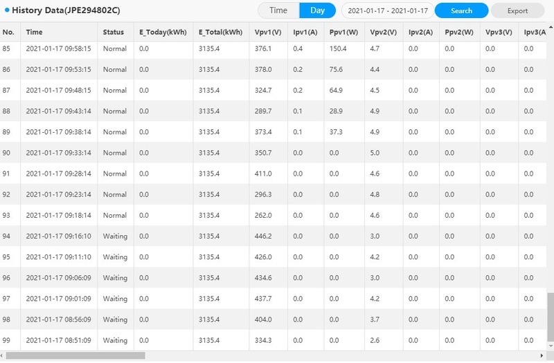

  • exroosje
  • Laatst online: 28-10 16:43
Heb je al in de logging van je omvormer gekeken of er wel data is (bv wel een voltage maar 0 ampere en status "wait") Dan kan het zijn dat je omvormer later aanslaat, bv omdat deze meer nodig heeft om te starten?
Bv omdat je een relatief korte string hebt tov startvoltage van je omvormer.
  • Rockfire
exroosje schreef op donderdag 21 januari 2021 @ 15:25:
Dit zie ik in de logging:
Afbeeldingslocatie: https://tweakers.net/i/bAI82911JjbDeJJ4yWHGzpnWFss=/800x/filters:strip_icc():strip_exif()/f/image/uyMpYRjH7WGVLvZKZHWSYcIE.jpg?f=fotoalbum_large
Dus ja ik zie inderdaad al wel eerder data (waiting)

Dat is een optie. Je kunt je buren ook vragen of ze in de monitoring van SolarEdge de toegang op openbaar zetten. Dit kan online en kun je zelf instellen.
Houd er wel rekening mee dat je ook zult moeten corrigeren voor het aantal Wp's verschil dat jij en je buren hebben liggen, anders krijg je een verkeerd beeld :)
Of heb je net zoveel Wp's al de buren op het dak liggen?
migjes schreef op donderdag 21 januari 2021 @ 13:34:
zoals @Peutpeut zegt is een optie.
maar dan kijk je op micro level naar de situatie, en dat is wel leuk maar.
jij oost-west wat het beter doet met lange uren dus zomer.
en buren oost-zuid wat meer uit de +/-lente/herfst haalt (vooral het zuid gedeelte).
dus lastig te zien wat er nu echt beter of slechter is. ;)
(in PV land is zomer/lente/herfst niet het zelfde als zomer/lente/herfst in mensen land.
rond 24 december is midden winter en 24 juni midden zomer, zit dus een 1,5 maand verschil in dus.
het belangrijkste is niet de tempersturen buiten maar het aantal uren "zon" licht.)
een optie om een hoop van die variabelen weg te werken tegen over elkaar is:
je neemt de dag standen in kWh die delen door het aantal kWh/kWp.
(nu maken de verschillende aantallen Wp niet meer uit.)
dan heb je dit als voorbeeld (mijn set):
daarna tel je voor 365dagen terug alle kWh/kWp bij elkaar op en zet je in een lijn.
(dan reken je de winter en zomer effecten er uit.)
dan krijg je een grafiek als dit:
dan pas kun je een leuke vergelijking maken tussen verschillende systemen.
goed te zien waar het fout ging bij mij, en ook goed te zien waar ik betere beslissingen heb genomen.
maar dan zie je ook dat ik tussen maart 2016 en maart 2018, een 3kW omvormer heb vervangen voor een 3kW omvormer. gewoon omdat ik aftoppen niet tof vind.
of beter gezegt: je ziet het juist niet.
het vervangen van de zwaar onder gedimensioneerde omvormer, deed erg weinig aan het aantal kWh wat het opbracht. (daar na heb ik nog 14 panelen vervangen en was de verzwaring van de omvormer erg hard nodig.)
als je teveel naar de details kijkt maak je gewoon fouten en word je cijfer blind. ;)
het is geen simpele methode, maar als je echt wil zien wat het verschil is, dan moet je het haast wel zo doen.
succes met vergelijken.
(mijn schuurtje (op noord), de blauwe lijn in de 365 grafiek, dat zijn de slechte panelen die ik over hield.
en ja hij is rap aan het zakken, ik weet het, er gaat iets niet goed.
daar moet ik dus van de lente even naar gaan kijken wat er mis is.
ik vermoed een stekker die problemen geeft, maar wie weet.
nu winter, dus opbrengst is bagger, kijk wel als het beter weer is. ;) )

Je 'probleem' is zo te zien het feit dat je een 3-fase omvormer hebt. Die hebben een hogere spanning nodig om te starten dan een 1-fase omvormer.
Growatt 4200TL-XE (1-fase), start voltage: 100V
Growatt 4000TL3-S (3-fase), start voltage: 140V
Systemen waar je mee vergelijkt zijn ofwel systemen met micro omvormers, danwel 1-fase omvormers.
Verder heb je nog het 'probleem' dat je eigenlijk te weinig panelen op je omvormer hebt hangen wat betreft het voltage uit je installatie / maximum rendement. Dat is bij jouw omvormer namelijk bij 650V aldus de datasheet, maar met je panelen heb je bij het max. power point maar 13 x 33.4V = 434,2V. Zelfs rekening houdende met het max. voltage uit je panelen kom je maar tot 524V. Zoals te zien in onderstaande rendements grafiek is dat niet bepaald ideaal te noemen:
Startspanning is een heftig overschatte eigenschap van omvormers. De spanning bij het MPP gaat maar nauwelijks omhoog bij toenemende zonne-instraling.
Maar, het geleverde vermogen is daarentegen wel vrijwel proportioneel met de zonneinstraling.
Het kan zijn dat een 3-fasen omvormer vanwege complexere elektronica meer vermogen nodig heeft om op te starten.
Dat lagere rendement zal komen omdat de DC-DC omzetter harder 'werken' om het stringvoltage naar het interne bus voltage te krijgen waarmee de DC-AC omzetter wisselstroom maakt.

WackoH schreef op vrijdag 22 januari 2021 @ 12:56:
Ik had het stukje dat ik quote zelf niet goed gelezen :X
(dat is een reden dat ik de tekst quote en de link post, zodat jullie onafhankelijk kunnen kijken en oordelen!)
Hierbij het stuk over meerdere strengen nog wat uitgebreider:
Dus dat is weer in overeenstemming met wat @Termy schreef: Alle min door 1 buis, en alle plus door een andere (en de aarde dan? Ook apart? )
Om van alle 'gezeur' af te zijn zou ik 6 buizen moeten nemen. Maar dat wordt me wat te gek (niet vanwege kosten buis want dat is max. 20 Euro).
Bij een 3-fasen omvormer zou ik voor aparte alle min in een buis, en alle plus in een buis gaan.
Maar ik heb (ik zal jullie de redenen besparen) twee enkelfasige omvormers, die op verschillende fasen (en dus ook groepen) zitten. Het enige wat ze delen is dat de panelen naast elkaar liggen (en in de groepenkast de aarde).
Dus het zijn eigenlijk twee volledig gescheiden systemen. Dan is het logischer om ook de DC leidingen van ieder systeem bij elkaar te houden. Dus m'n optie '2'.
Solar kabels zijn dubbel geisoleerd, je kan en mag ze dus gewoon naast elkaar gebruiken en dan is de verstandige manier om min bij min te doen en plus bij plus. het blijven dan volledig gescheiden sytemen ze delen alleen een kabeldrager.(buis)
En de reden is puur om te voorkomen dat door welke reden dan ook een seriele vlamboog veranderd in een paralele vlamboog of onverhoopt direct ontstaat (lopend vuurtje door huis wat niet te blussen is)
IK zou binnen dus onder geen enkele voorwaarde min en plus in dezelfde buis proppen. (het vuurtje loopt richting de panelen dus buiten is een minder groot "probleem")

WackoH schreef op vrijdag 22 januari 2021 @ 13:16:
de startspanning is zeker een vrij waardeloos getal. ;)
als je kijkt naar het schema van de omvormer:
Afbeeldingslocatie: https://tweakers.net/i/TjbMURttyJgBSnyhyT2c7lvZRbY=/full-fit-in/4000x4000/filters:no_upscale():fill(white):strip_exif()/f/image/1RYwatlCpkLYMbRT1DcSTvDt.png?f=user_large
dan heb je het stukje tussen de DC/DC convertor(de mppt) en de DC/AC convertor.
dan zie je dat bij 1 fase er een 350V uit de DC/DC moet komen.
om dan er een 230Vac van te maken door de DC/AC.
(geeft je netbeheerder je een 235V dan moet die 350V iets omhoog, krijg je 225V dan moet die iets omlaag.
ik kan hem apart loggen met mijn omvormer en zie de lineaire verhouding er van. ;) )
bij een 3fase omvormer heb je tussen de DC/DC en de DC/AC een 720V nodig om er 3x230V van te maken.
dit gegeven maakt de start spanning eigenlijk aardig waardeloos.
tja als je toch al een 600(720)Vmpp of 350Vmpp op de 3 of 1 fase omvormer zet, dan is die start spanning geen enkel probleem meer, gewoon het spul gebruiken waarvoor het bedoeld is, niet lopen kutten op de marges en er is geen probleem. ;)
maar eigenlijk gaat de start spanning alleen maar om de interne "power supply"
als die gemaakt is voor 720V of 350V geeft net de verschillen in start spanning.
en je wil een beetje hogere spanning als 1V, omdat anders het output relay aan-uit gaat voor veel te veel keren als nodig met slijtage als gevolg.
(dit kun je in theorie dus ook flink lager maken, maar dan heb je duurdere componenten nodig, dus duurdere omvormer, is eigenlijk het geld niet waard. ;) )

theredone51 schreef op vrijdag 22 januari 2021 @ 10:48:
Dus eigenlijk als ik het goed begrijp heb ik niet de juiste omvormer voor mijn (aantal) panelen. Teveel vertrouwd op de adviseur dus :(

Rockfire schreef op vrijdag 22 januari 2021 @ 15:37:
400 volt is geen enkel probleem. Naast het opstart voltage heb je ook nog een minimaal start wattage nodig. Sommige starten al met 20 watt en sommige pas met 50 watt. Als je panelen dat nog niet geven om negen uur heb je even pech.....
Maar straks met hogere zon verlies je misschien maar tien min op een dag. Dan komt dat minimale vermogen veel sneller op
Laat je niet gek maken over het voltage op je 3 fase omvormer. Daar is niks mis mee. Die 1 of 2 procent verschil.
Enige is dat inderdaad een 1 fase omvormer ook had gekund. Dan was je iets goedkoper uit geweest. Maar misschien heb je wel een hoge netspanning (zoals ik) dan is de 3 fase weer in het voordeel. Mijn opstart spanning zit op de 410 en 280V en heb bewust voor 3 fase gekozen.
