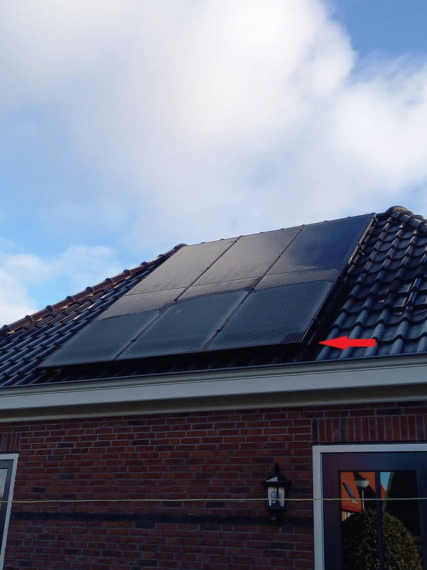

Moet ik mij zorgen maken om de ene cel in de schaduw waar de vorst al van ontdooid is?
De panelen zijn alle 6 in een string opgenomen.
Afbeeldingslocatie: https://tweakers.net/i/tqiInfg_iZk9rZCFR5IwCyjMjG4=/x800/filters:strip_icc():strip_exif()/f/image/R3o5i3xfnaqmOl40FGndRD4I.jpg?f=fotoalbum_large
edit: foto verduidelijkt
[ Voor 18% gewijzigd door pimNH op 25-01-2021 13:03 ]
  • insomniac
  • Laatst online: 31-10 12:33
pimNH schreef op maandag 25 januari 2021 @ 10:44:
Welke zorgen heb je?
zit er een luchtafvoer onder?
[ Voor 5% gewijzigd door insomniac op 25-01-2021 11:03 ]
::. PV N/Z 10281Wp :: 15.1kWh accu :: All Electric .::
  • pimNH
  • Laatst online: 26-10 19:42
Dat de cel slecht raakt en daardoor warmte gaat ontwikkelen.
  • JeroenE
@pimNH Ik moet zeggen dat ik de foto niet heel duidelijk vind, wat is nu precies de schaduw en welk paneel is volgens jou nu "spontaan" ontdooit?
Ik denk wel te zien dat er rechts, ongeveer de vierde dakpan van beneden ook een dakpan of 4 is wat ontdooit lijkt terwijl de rest er om heen nog aangevroren lijkt.
Mijn ervaring uit het verleden is wel dat als een stuk zonnepaneel ontdooit is door de zon dat de rest van het paneel meestal vrij snel volgt, ook al zit dat stuk dan nog niet helemaal in de zon.
  • PClop
PClop
Geen
pimNH schreef op maandag 25 januari 2021 @ 11:03:
Ik heb dat jaren geleden ook eens bij mijn installatie gezien, maar heeft nooit merkbaar
voor uitval of minder opbrengst gezorgd.
Hier waren het 5 panelen van toen 15 of 17 panelen waar een hotspot voor kwam.
Afbeeldingslocatie: https://tweakers.net/i/w0ezYzLArxMTkXjUh9m-EYmQDXY=/800x/filters:strip_icc():strip_exif()/f/image/ypkiefQW7WpZaRS6CzRKCviv.jpg?f=fotoalbum_large
Afbeeldingslocatie: https://tweakers.net/i/SV6P07A9UsPFVuXu9X-DT3z7D7g=/800x/filters:strip_icc():strip_exif()/f/image/KpSrdMRzbqSXf1prTnGfJ1V9.jpg?f=fotoalbum_large
  • twain4me
  • Laatst online: 23:16
twain4me
JeroenE schreef op maandag 25 januari 2021 @ 12:00:
hij bedoeld deze cell
Afbeeldingslocatie: https://tweakers.net/i/L49m0wRt3UTDcQHig5uIgnJ2WXg=/x800/filters:strip_icc():strip_exif()/f/image/RcOXFrrlnI2lWxjcIce3SACt.jpg?f=fotoalbum_large
De gedachte van @pimNH dat die eerder ontdooit wil zeggen dat hij warmer is, hij is warmer omdat hij minder licht krijgt door een vogelpoepje of omdat hij wellicht stuk is.
Ik zou het gewoon in de gaten houden. wellicht op een ander moment controleren met een warmtebeeld camera. maar zoals ik al zei het kan ook prima een vogelpoepje oid zijn.
  • pimNH
Heb de foto geupdate, het deel dat ontdooit is bij de dakpannen komt door een ventilatierooster onder de dakpannen. Ik bedoel de cel waar de cirkel omheen staat die ontdooit is terwijl hij in de schaduw ligt.
twain4me schreef op maandag 25 januari 2021 @ 12:51:
Vogelpoepje lijkt mij weinig uitmaken in dit geval gezien het paneel nog in de schaduw ligt. maar ik zal het in de gaten gaan houden.

Bij voorbaat excuses als mijn vraag te specifiek voor mijn situatie is; ik heb hem ook gesteld in mijn eigen topic maar er daar geen antwoord op gekregen.
Wat is in het kader van schaduw en inschakeling van bypass-diodes een betere orientatie voor panelen (portrait of landscape)? Er zijn een aantal pijpjes op mijn dak die ongetwijfeld schaduw gaan werpen op mijn (toekomstige) PV-installatie. Wil de panelen op mijn dak in oost-west opstelling zetten, maar dan gaan de pijpjes sowieso voor (een beetje) schaduw zorgen. Van wat ik er over heb opgedaan schakelen bypass-diodes een deel van het paneel (aan de lange zijdes) uit als er schaduw op valt. Werkt dit beter in landscape of portrait orientatie?
Afbeeldingslocatie: https://tweakers.net/i/w67gGxZJOXFpNQfyoSZqte3G6og=/232x232/filters:strip_exif()/f/image/qmYeu5jD5mdyfjLvh64xVJBw.png?f=fotoalbum_tileAfbeeldingslocatie: https://tweakers.net/i/LHXHWegvSKtWpbto3Cq-Hedy2F4=/232x232/filters:strip_icc():strip_exif()/f/image/9hyCavK9lmHHCR7jNFNpEz55.jpg?f=fotoalbum_tile

Hayo schreef op dinsdag 26 januari 2021 @ 19:47:
[Afbeelding][Afbeelding]
De diodes zitten zover ik weet in de lengte en delen het paneel in 3en. Dus als je horizontale schaduw verwacht dan kunnen ze het beste in landscape liggen zodat je niet elk deel in de schaduw hebt. Als het verticale schaduw is is portret beter.
Als je half-cut panelen hebt dan is het niet in 3en maar in 6en gedeeld (door het midden tov gewoon paneel) dus dan ben je redelijk flexibel met hoe je ze neerlegt. Ik heb zelf half-cut panelen en een pijp die een heel paneel in de breedte schaduw geeft en dat kost me zover ik kan oordelen op z'n ergst 30-40% van het naburige paneel zonder schaduw (ik heb microomvormers).
Ik durf niet te zeggen of het met een stringomvormer meer verlies zou zijn (ik neem iig maar even aan dat het nooit minder kan zijn), maar een omvormer met shadefix zou dan wel aan te raden zijn.
Landschap is beter voor de schaduw van de panelen onderling. De diode doet helemaal niks aan de slag schaduw van die pijpjes. Dan heb je echt schaduw management van de omvormer nodig. Maar zijn die pijpjes zo hoog dan? Kunt ook panelen verhogen of zo plaatsen dat ze over de ingekorte pijpjes vallen

Bij halfcell panelen wordt een paneel inderdaad in zes substrings verdeeld, maar qua schaduw zijn er twee opties voor de MPPT bij schaduw op een substring:
* Stroom (bijna) halveren: bypassdiodes niet actief, elk paneel in de string geeft minder stroom.
Dit is gunstig als elk paneel dezelfde schaduw over de korte zijde heeft en/of de schaduw niet heel hard is (sluierbewolking, boom).
* Spanning verminderen: heeft geen impact op de rest van de string, maar is alles of niets voor de substring.
Ik zie dit bij mij zonneveranda op ONO die aan het huis vast zit: de schaduw van de dakgoot van het huis erboven komt ca 10:35 op alle vijf de panelen, de stroom halveert en de spanning blijft hetzelfde.
Met full cell panelen had ik dus geen opbrengst meer gehad, tenzij ik ze landscape had gelegd, maar dan had de spanning buiten het MPP bereik gekomen en was de omvormer waarschijnlijk vrij snel uit gegaan.
Bij micro-omvormers of optimizers is er geen 'rest van de string' en zal er dus het meest flexibel met schaduw worden omgegaan.

Termy schreef op dinsdag 26 januari 2021 @ 20:03:
Right. Aangezien het hier op pijpjes gaat, zal verticaal eerder het geval zijn en daarmee dus eigenlijk portrait.
reneeke1970 schreef op dinsdag 26 januari 2021 @ 20:09:
En dan hebben we het over omvormers van (voornamelijk) SMA? Of zijn er ook nog andere omvormers met goed schaduwmanagement.
Wat is hoog? Het valt volgens mij best mee. De schoorsteen is het hoogste met 60 cm, maar deze staat aan de noordzijde van het dak. Overige pijpjes zijn tussen de 25 en 40 cm hoog.
Afbeeldingslocatie: https://tweakers.net/i/MP0odbpgSPAQfYzTGG-4OdAVc-Q=/800x/filters:strip_exif()/f/image/W0mweHw6x5FX58bSITH4oNoO.png?f=fotoalbum_large

Heeft er trouwens iemand ervaring met grote (2m) panelen op een portrait schans (plat dak opstelling)? Ik zie verschillende systemen waarbij de overlengte simpelweg "uitsteekt" voorbij de schans. Een 2 meter paneel steekt dan zomaar 40 cm over. Is dat verantwoord?
Andere oplossing zou zijn 2 panelen landscape boven elkaar op een van der valk schans, maar die zijn echt een pak duurder...
[ Voor 19% gewijzigd door mcDavid op 29-01-2021 13:25 ]
  • pep_82
  • Laatst online: 30-10 12:07
mcDavid schreef op vrijdag 29 januari 2021 @ 13:23:
Qua montage monteer je idealiter op een schuin dak ook de rails op 1/5 van de boven en 1/5 van de onderkant. Dan zou je bij een 2 meter paneel ook 40 centimeter onder en boven oversteek hebben. Dus in dat opzicht kan je concluderen dat de sterkte van een zonnepaneel rechtstreeks uit het frame komt.
Ik ken het Van der Valk portrait systeem ook niet, maar het lijkt erop dat zij de panelen op de boven en onderkant vastzetten, zie de handleiding
  • mcDavid
  • Laatst online: 18-10 15:11
pep_82 schreef op vrijdag 29 januari 2021 @ 13:44:
Kingsolo in "Welke type omvormer voor oost-west met zuid set opstelling?" heeft onlangs wat mooie plaatjes van dit systeem geplaatst. De panelen die ik op het oog heb zijn echter 40cm langer dan zijn panelen.
Solarstell connect is een soortgelijk systeem voor portrait montage.
Maar een verschil met schuindak systemen is natuurlijk dat een schans op een plat dak veel meer wind van onderen vangt. Het lijkt me dat dat gevolgen heeft voor de belasting van het paneel zelf, maar ook voor de benodigde ballast.
Zo'n mooi afdekpaneeltje aan de achterkant gaat bijvoorbeeld ook weinig nut hebben als het paneel daar nog 40 cm voorbij steekt.
[ Voor 5% gewijzigd door mcDavid op 29-01-2021 14:32 ]

@mcDavid Zoek ook even de installatie handleiding van de panelen op die je wilt monteren.
Daarin staat -als het goed is- aangeven hoe de panelen gemonteerd mogen worden, en wat de bijbehorende sterkte is.
Optimale montage voor mijn 2.02 m lange panelen is in mijn geval dit:
Afbeeldingslocatie: https://tweakers.net/i/lNiUAr48vu0AE4DFY8iLaD4WRcs=/full-fit-in/4000x4000/filters:no_upscale():fill(white):strip_exif()/f/image/VFiWzYGURxccM6UPas3OvKC7.png?f=user_large
Diezelfde panelen mag je blijkbaar ook alleen in het midden vastmaken, alleen kunnen ze dan veel minder belasting aan:
Afbeeldingslocatie: https://tweakers.net/i/_DjEskIrfKJaDHTKu-vkcuthpjE=/full-fit-in/4000x4000/filters:no_upscale():fill(white):strip_exif()/f/image/WoNGdVHoKSTmHBBsrGvRoDX1.png?f=user_large
Ik heb ook twee panelen met 1 zo'n cel (was nog niet eerder opgevallen in die 2 jaar) en dat zijn 1.1.3 en 1.1.16. Maar die hebben het gelijkwaardig gedaan aan de andere panelen (1.1.3 iets minder door schaduw in de winter)

Ophidian schreef op zondag 31 januari 2021 @ 10:32:
Lijkt toch op interne warmteproductie in het paneel (cel) wellicht is de cel intern kortgesloten.
Mogelijk toch een paneel wat ik wat minder prettig zou vinden op m'n dak....
