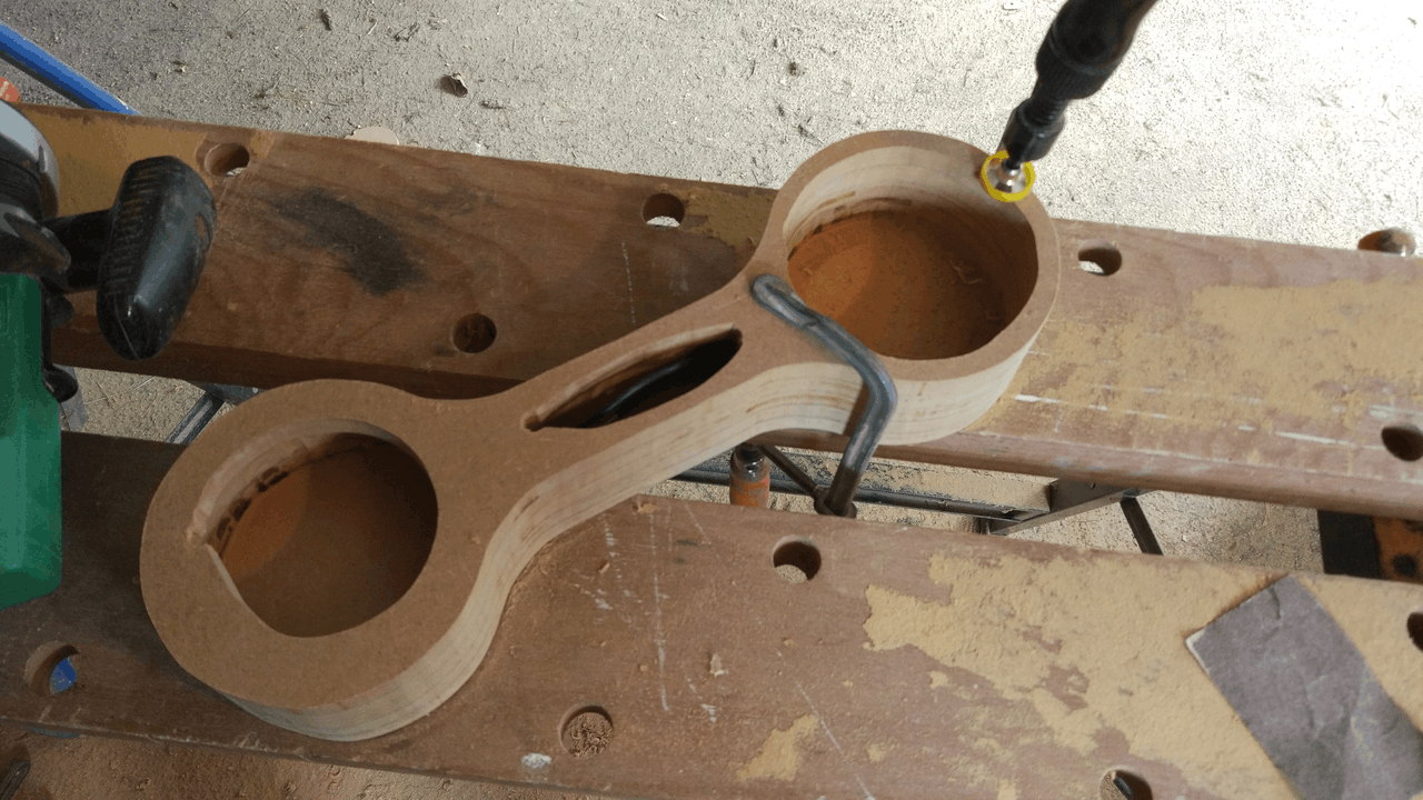

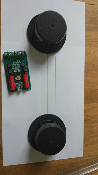

Hallo iedereen!
Na dit topic enkele maanden gevolgd te hebben hierbij informatie en foto's van mijn laatste project. Ben er uiteindelijk langer mee bezig geweest dan dat oorspronkelijk het plan was, maar het resultaat is er wel naar, al zeg ik het zelf.
Afbeeldingslocatie: https://tweakers.net/ext/f/KJqew4VMKDbnh01u3gDwSqhy/full.png?nohitcount=1
Zie boven mijn zeer gedetailleerde ontwerptekening. ;)
Afbeeldingslocatie: https://tweakers.net/ext/f/1o7bJlCtjlK5AD4Eu15UgHAd/full.png?nohitcount=1

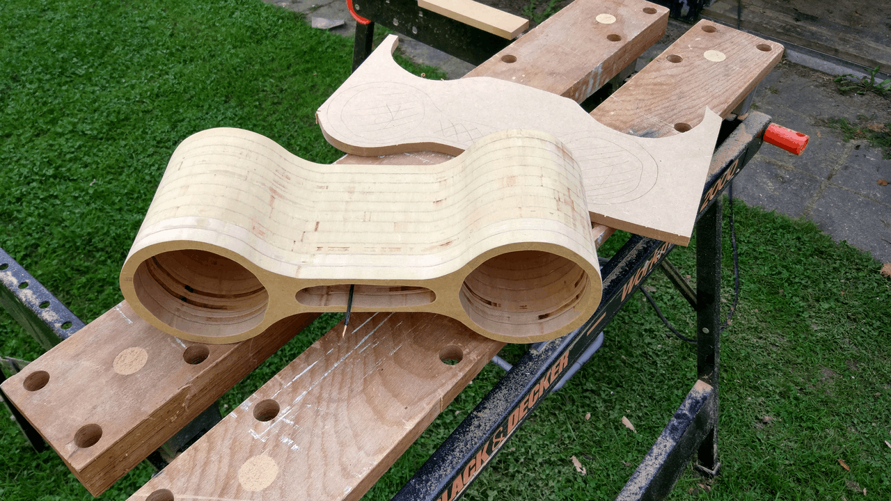

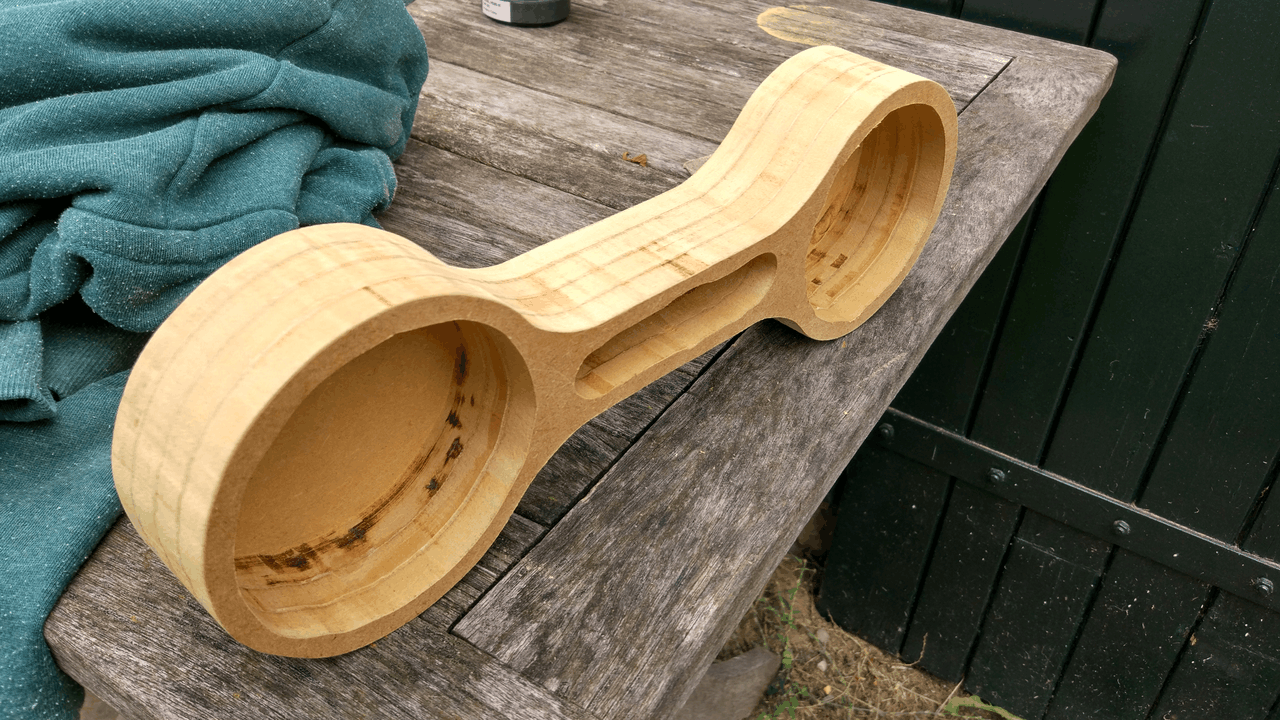

De speaker is gemaakt door 12 lagen van 12mm MDF op elkaar te lijmen. Ik ben begonnen met het uitzagen van de basislaag (gewoon met decoupeerzaag). Elke volgende laag is grof uitgezaagd en vervolgens op de speaker gelijmd. Met behulp van de kopieerfrees is het overtollige hout weggehaald. Ondertussen is er veel geschuurd om de rondingen zo glad mogelijk te krijgen.
Afbeeldingslocatie: https://tweakers.net/ext/f/Vpm2HTURyf0dL8jtohdb818f/full.png?nohitcount=1

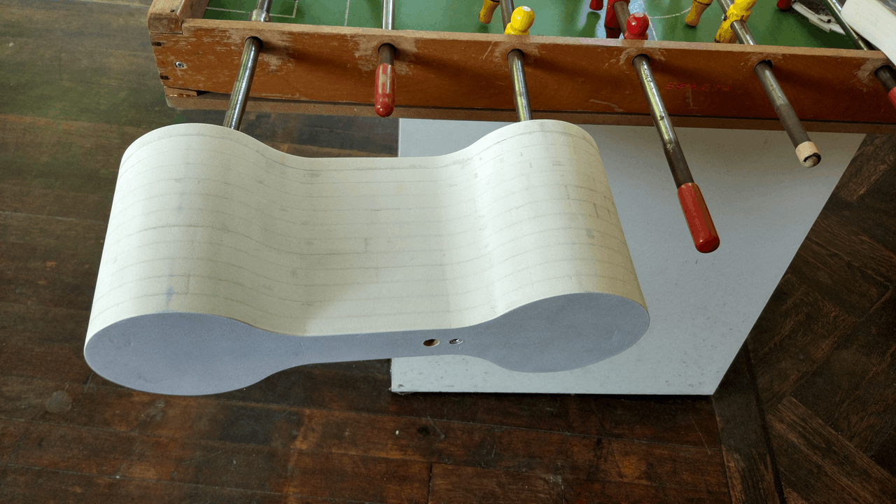

Afbeeldingslocatie: https://tweakers.net/ext/f/JCGdUZICp16Gayf7Wt83923R/full.png?nohitcount=1
De behuizing begint vorm te krijgen. Het middelste compartiment is voor de versterker.
Afbeeldingslocatie: https://tweakers.net/ext/f/uQi5uddQgwG6HRfaEO6hXOWm/full.png?nohitcount=1
Afbeeldingslocatie: https://tweakers.net/ext/f/PiSvh2Vu9T8tOpgNQR22oqCf/full.png?nohitcount=1
Even alles testen.
Afbeeldingslocatie: https://tweakers.net/ext/f/U4Nk1VxHZnpROZGSCw6KwtcO/full.png?nohitcount=1

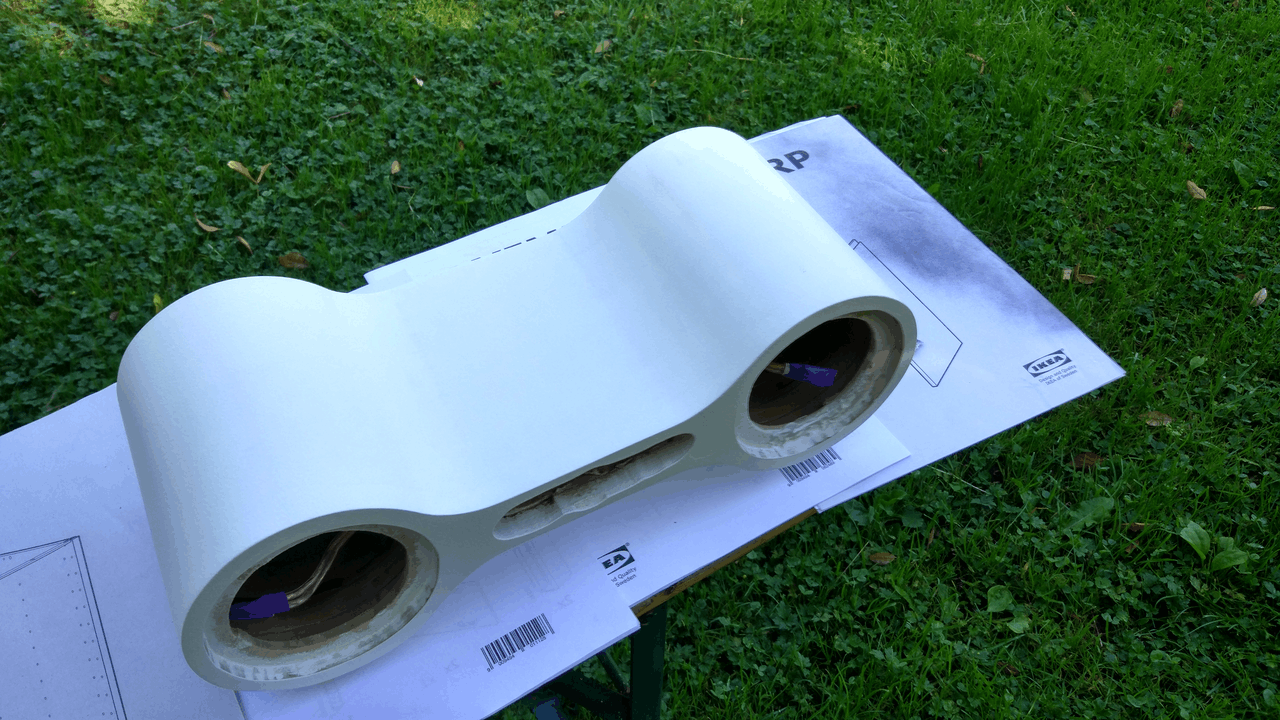

Na 1 laag grondverf. Uiteindelijk heb ik er 6 lagen grondverf en 2 lagen mat zwarte verf over gedaan om alles glad te krijgen. Na elke verfbeurt is de speaker licht afgeschuurd. Flink wat werk dus.
Afbeeldingslocatie: https://tweakers.net/ext/f/5WBb6BLjPGa5uV421H1Suh6B/full.png?nohitcount=1
Afbeeldingslocatie: https://tweakers.net/ext/f/aAuAj2JHDG80Nif377rdbd4h/full.png?nohitcount=1
De verf is echt goed uit de verf gekomen! :+
Afbeeldingslocatie: https://tweakers.net/ext/f/PPTjACWY3onVJOsOxWkOCQRl/full.png?nohitcount=1
De speaker is nog niet helemaal af, maar wel grotendeels. Ik heb de Dayton audio PS-95 full range drivers gebruikt. Geluidskwaliteit is verrassend goed! Redelijk wat laag (voor een 3.5 inch speaker dan) en het hoog is erg helder maar zeker niet schel. Ook het volume valt me niets tegen. De speaker compartimenten zijn gevuld met polyester wol. Ik was eerst van plan een TA2024 te gebruiken maar uiteindelijk toch voor een Maxamp gegaan (wat een verademing dat versterkertje trouwens). De drivers hebben redelijk wat vermogen nodig gezien ze 8 ohm zijn. In het aan uit knopje zit een ledje zodat je direct ziet of de speaker aan staat of niet.
Wat mij betreft zeker een geslaagd project! Ben nog niet zo ervaren op het gebied van zelfbouw, maar ik merk dat ik na elke bouw weer wat handiger word, vooral op het gebied van houtbewerking.
Tijmen
