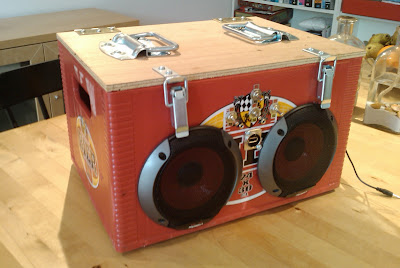

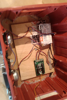

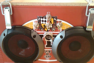

Hier de foto's van mijn kratradio:
Afbeeldingslocatie: http://lh6.ggpht.com/_waQ0UJKlI-E/TB3IvL5sATI/AAAAAAAABdQ/xn3Ey6bTszk/s400/IMAG0107.jpg
Afbeeldingslocatie: http://lh6.ggpht.com/_waQ0UJKlI-E/TB3I19p5qVI/AAAAAAAABdU/Uq67Ebo9KM8/s400/IMAG0108.jpg
Afbeeldingslocatie: http://lh6.ggpht.com/_waQ0UJKlI-E/TB3I9HsYbsI/AAAAAAAABdY/wRbTzbXOPuc/s400/IMAG0109.jpg
Foto's zijn niet heel geweldig, genomen met mijn HTC Hero.
Ik heb de 9800 mAh accu open gemaakt en de schakelaar die op de accu zat, naar 'buiten' gebracht door er 2 extra kabels op te solderen en die naar het frontpanel te brengen. Op het frontpanel zitten nu 2 audio ingangen... (had er twee besteld, 1-tje was genoeg geweest, een USB aansluiting om de telefoon op te laden, en 4 schakelaars, waarvan nu slechts 1 aangesloten.
Moet alleen een van de 2 speakers vervangen... die is stuk... heb gelukkig nog 2 reserve speakers... en wat moet er verder nog gebeuren:
- 12 volt -> usb adapter aansluiten
- audioconnectoren aansluiten
Donderdag richting de TT van Assen... dus dan is alles klaar :-)

Jamal schreef op zondag 20 juni 2010 @ 10:00:
Ziet er goed uit, wel een enorme holle ruimte haha!
Hoe bevalt de li-ion accu?
Zo'n LED vu meter heb ik overigens ook zelf een keer gebouwd gehad, erg simpel hoor! Ik heb nu overigens hetzelfde IC gebruikt om een batterij indicator te maken, dus zo'n zelfde rij ledjes maar dan voor de batterij spanning.
Gisteren ook nog mijn kleine brand kratje helemaal uit elkaar gehaald om de speakers in hun originele boombox te testen, veeeeel beter geluid.... mijn ruimte is dus duidelijk te klein als klankkast... nu dus maar eens goed gaan bedenken wat ik wil, OF echt een schaal groter gaan en een flinke kast met flinke accu bouwen voor het volume, of kleinere speakers voor de mobiliteit en de gezelligheid.
Het heeft beide z'n charmes :P

De li-ion accu bevalt tot nu toe prima... het is een stapel li-ion cellen met wat weinig electronica. Het is verder allemaal papier dus een beetje 'modden' is zo gedaan... Het opladen is een uhmm lastig... lastig te zien wanneer hij is opgeladen...
Net de 12 volt USB lader aangesloten... alleen stoort die het muziek signaal... ... das wel balen... maar je hoort het alleen als het volume laag staat :-) Des te meer reden om hem goed hard te zetten... en de kapotte speaker vervangen... die speaker zag er goed uit... alleen had de hele rand los gelaten... daardoor hoorde je bij wat harder geluid heel hard trillen... maar dat is er nu uit...
TT here we come! :-)
