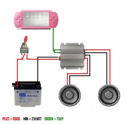

:? - Hebben jullie misschien een voorbeeld schema hoe ik alles moet aansluiten?
Ja
Attentie: Je moet bij de marquant versterker de "REM+" ook aansluiten op de plus pool (+) van je accu, anders doet de versterker niks

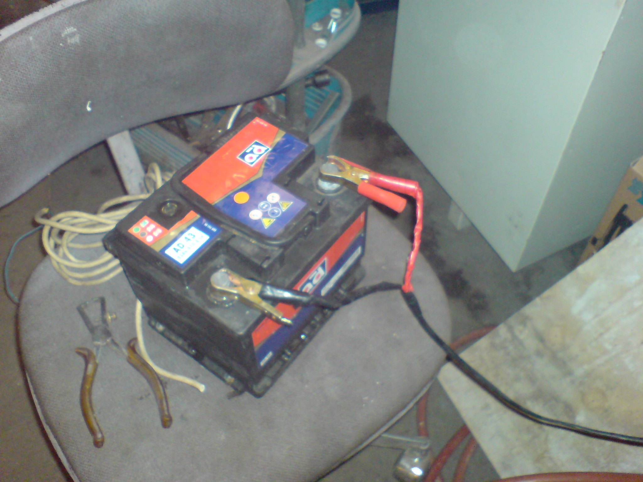

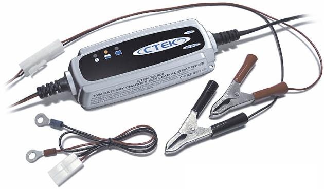

Je kunt hem opladen met een zgn. 'druppellader'. Deze laad je accu helemaal automatisch op, en zorgt ervoor dat je accu niet overladen wordt (dit is zeer slecht voor een accu). Voorbeelden van een druppellader zijn:Afbeeldingslocatie: http://tweakers.net/ext/f/U2wSS7rpXEzGLpuFKyW8rNLO/full.jpg
Afbeeldingslocatie: http://tweakers.net/ext/f/BM8okcUxjxaSFO1eCgEzV7fj/full.jpg

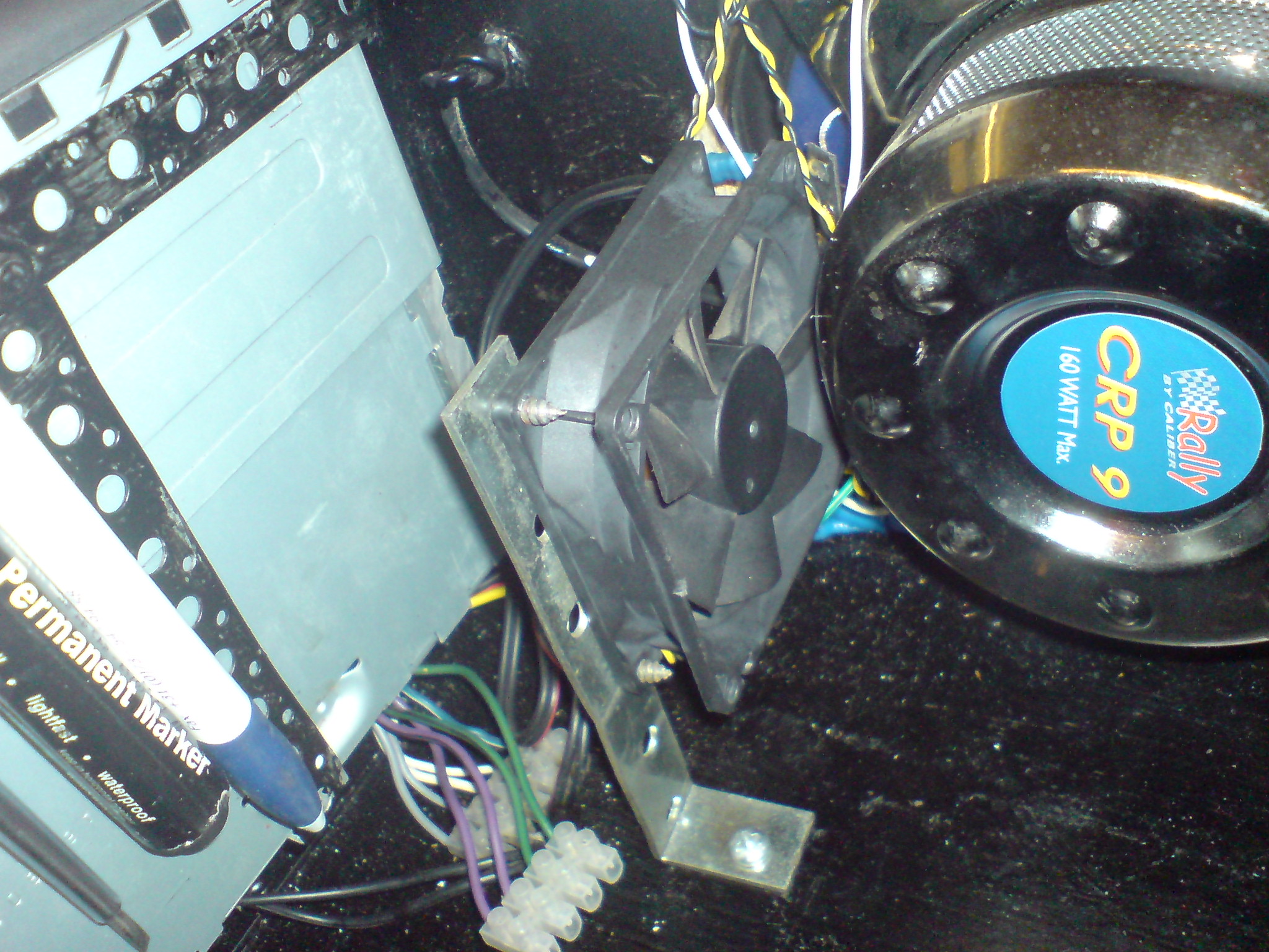

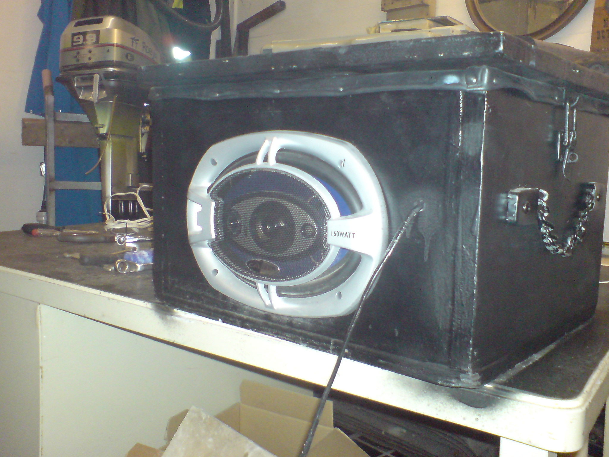

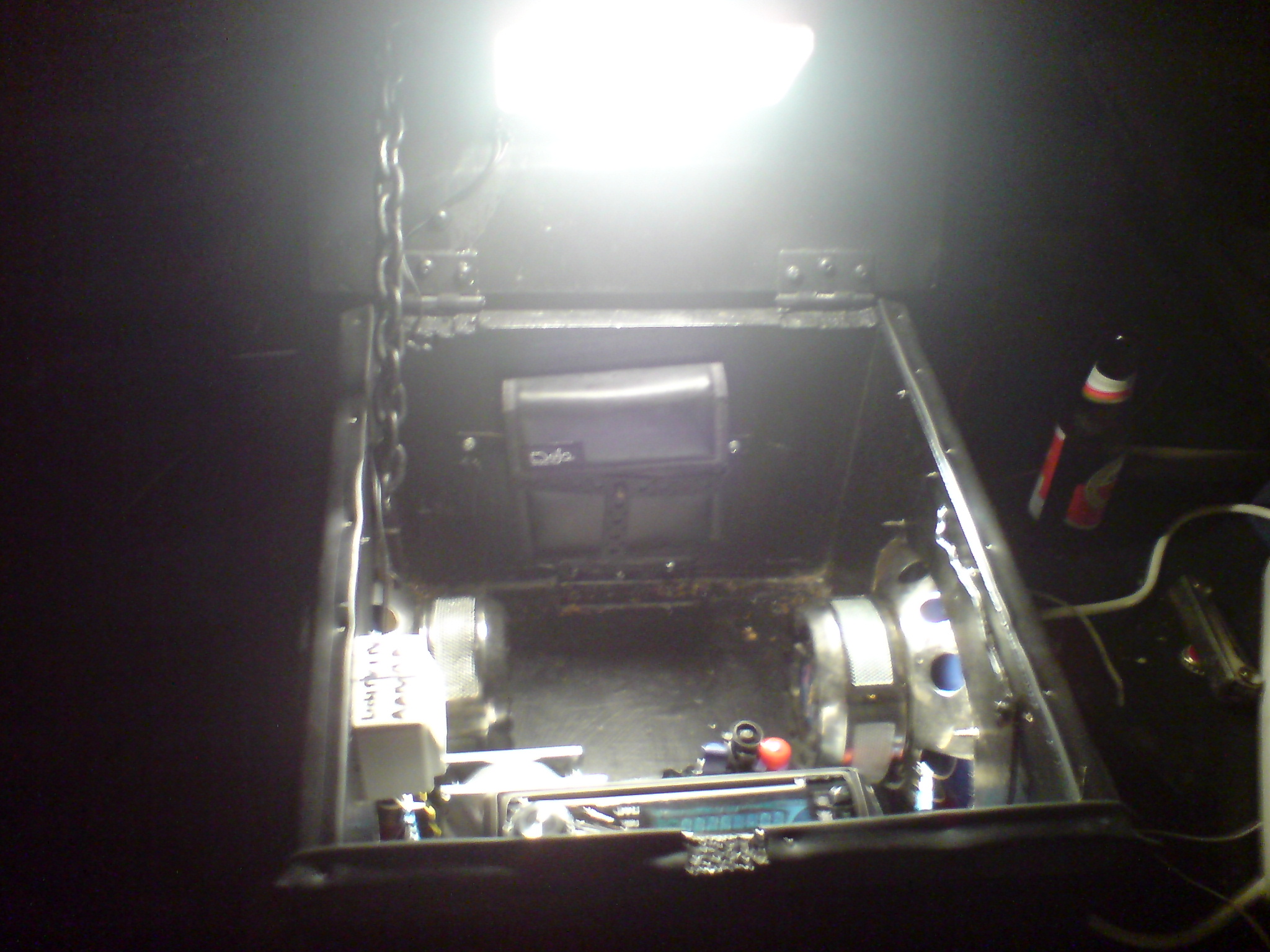

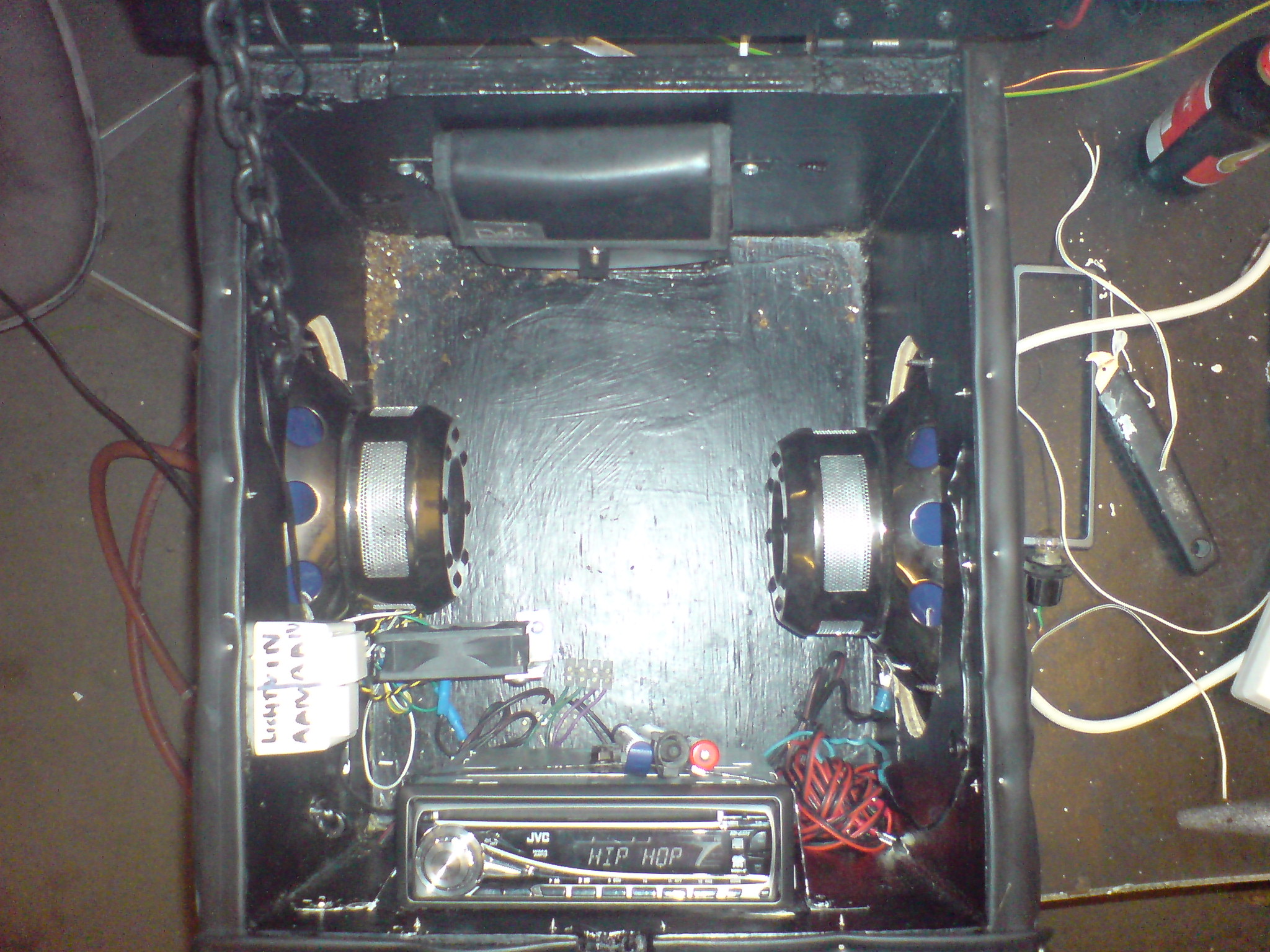

Het is welliswaar geen bierkrat maar wel een leuk bouwwerkje van me buurjongen en mij:
Afbeeldingslocatie: http://www.imgdumper.nl/uploads/489b6bef0917c/489b6bef089ae-DSC00201.thumb.jpg

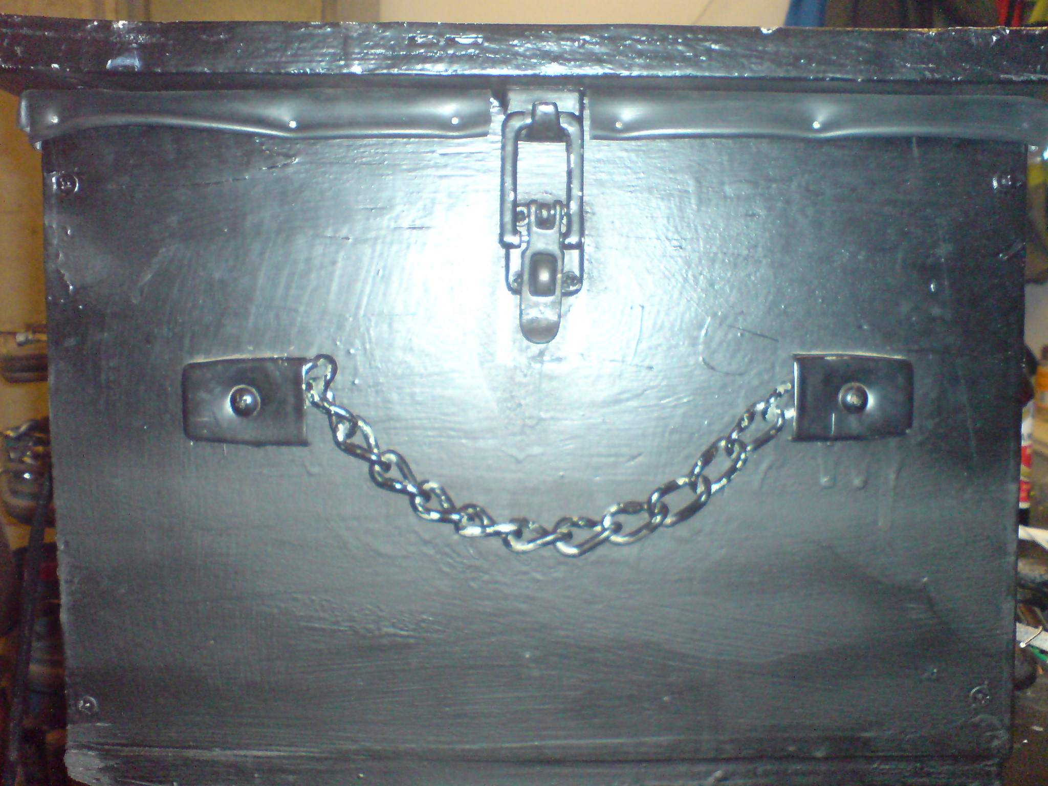

De radio van voren, met handige handvaten en de mogelijkheid hem op slot te doen
Afbeeldingslocatie: http://www.imgdumper.nl/uploads/489b6bfb05a89/489b6bfb052bf-DSC00202.thumb.jpg
De radio van de zijkant, met de box. (aan de andere kant zit er ook een)
Afbeeldingslocatie: http://www.imgdumper.nl/uploads/489b6c43d0afb/489b6c43cff45-DSC00208.thumb.jpg

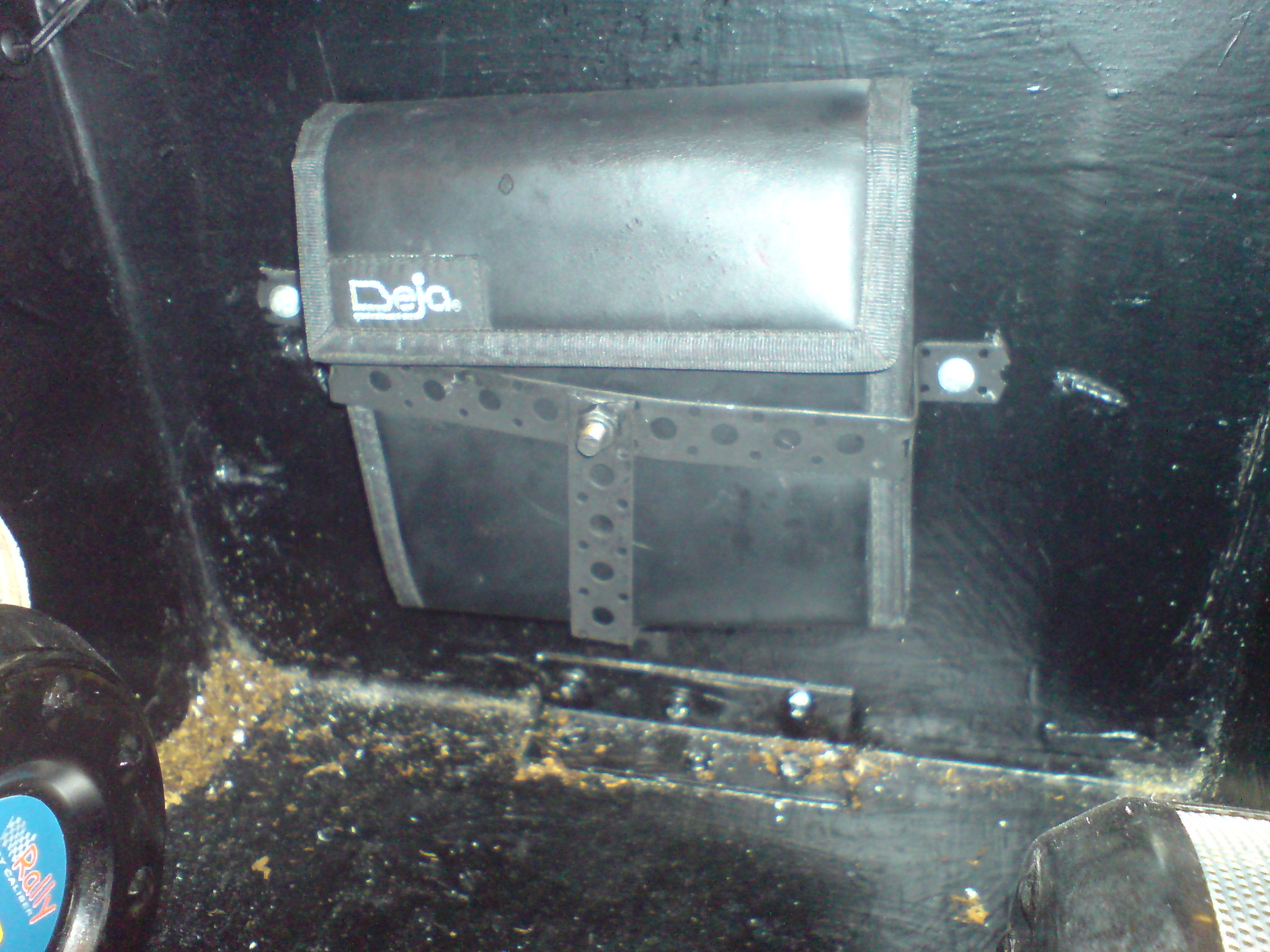

Het draad gaat uit de kist naar de accu. Gekozen voor een auto accu omdat je met deze wat langer luister plezier heb.(op het kamp waar hij gebruikt wordt gaan 2 auto accu's mee en 2 vrachtwagen accu's)
Afbeeldingslocatie: http://www.imgdumper.nl/uploads/489b6c056e230/489b6c056da63-DSC00203.thumb.jpg
Bovenaanzicht van de kist, met links onder de schakelaars om het licht en de fan uit of aan te schakelen. Tevens nog draden om extra speaker op aan te sluiten.
Afbeeldingslocatie: http://www.imgdumper.nl/uploads/489b6c14dee8d/489b6c14de6bf-DSC00204.thumb.jpg
De casefan voor koeling van het koelblok van de radio.(werkt erg goed)

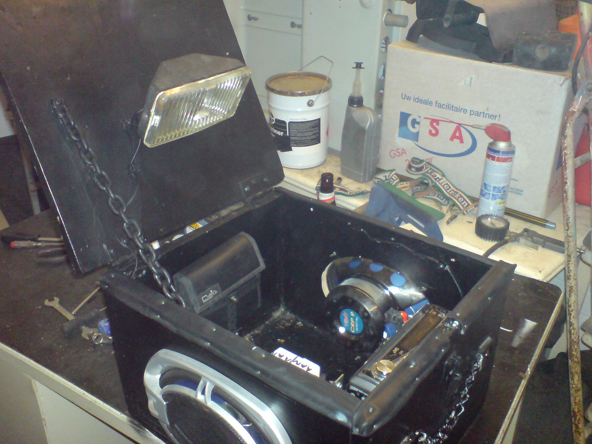

De kist open, met de lamp op de deksel.

Ook bij donker geeft de lamp (van een kraantje) goed licht zodat je kan zien wat erin de kist gebeurt en geeft ook nog goed licht om zich heen.
En ik weet het is allemaal een beetje beun en niet netjes afgewerkt, maar goed zo werken wij nouw eenmaal in oude meer.......en ja dat is een boerengat in de polder....
