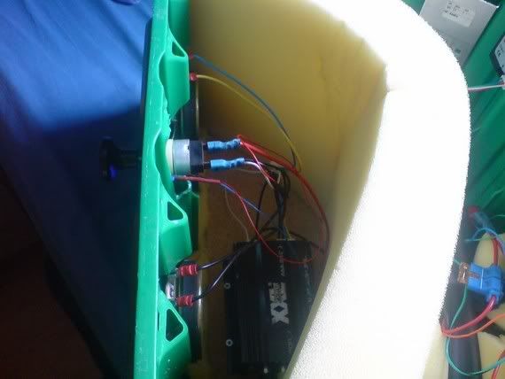

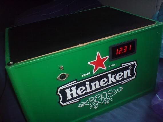

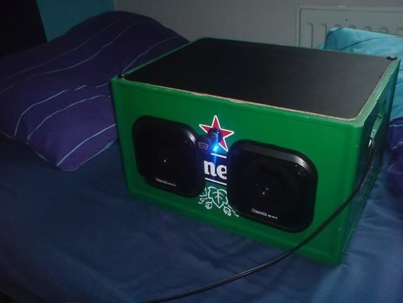

  • peeter123
  • Laatst online: 12:32
Ben gister en vandaag ook even bezig geweest :P Met natuurlijk een Heineken kratje ;) Zie hier:
Afbeeldingslocatie: http://i118.photobucket.com/albums/o96/peeter123/DSC01907.jpg
Voorkant. Met een knop uit en oude auto om de boel aan en uit te zetten.
Afbeeldingslocatie: http://i118.photobucket.com/albums/o96/peeter123/DSC01908.jpg
Achterkant met aansluiting voor de lader en voltmeter zodat je kunt zien wanneer de accu leeg is, en weer opgeladen is. Tevens schakelaar om de voltmeter aan en uit te zetten aangezien dat kreng 200 mA gebruikt ;)
Afbeeldingslocatie: http://i118.photobucket.com/albums/o96/peeter123/DSC01909.jpg
En de onderkant waar we je nog een stuk fietsband ziet om de accu goed vast te klemmen.
Afbeeldingslocatie: http://i118.photobucket.com/albums/o96/peeter123/DSC01910.jpg
Binnenwerk met schuim en een goedkoop 2*20W versterkertje met een TDA chipje.
Afbeeldingslocatie: http://i118.photobucket.com/albums/o96/peeter123/DSC01911.jpg
Accu en Spanningsregelaar voor de voltmeter
Afbeeldingslocatie: http://i118.photobucket.com/albums/o96/peeter123/DSC01914.jpg
Beter shot van de montage van de accu.
Specs:
Versterker 2*20W
Necom NE-613 Speakers 45W
Accu 12V 7Ah
Was leuk om te maken en er komt echt een bende geluid uit. :9 \

peeter123 schreef op donderdag 23 juli 2009 @ 13:57:
Specs:
Versterker 2*20W
Accu 12V 7Ah
Je hebt precies dezelfde versterker als ik er n (nog) in heb zitten! Die van mij geeft geen geluid meer op de rechter speaker uitgang, moet nog even kijken ofik t kan fixen. Heb er veel plezier van gehad, maar hou er rekening mee dat ze graag warm worden. :)
  • RedRayMann
  • Laatst online: 18-10 11:35
Is dat schuim wat ik op de foto's zie nou handig? Geeft het veel voordelen?
Heb zelf de versterker binnen, nu wachten om mijn order vanuit conrad. Dan kan ik mogelijk dit weekend alles in elkaar zetten!!!
  • ThinkPad
  • Laatst online: 13:24
Alweer een nieuw deel :D
[ Voor 77% gewijzigd door ThinkPad op 23-07-2009 23:44 ]
  • Boudewijn
Boudewijn
omdat het kan
RedRayMann schreef op donderdag 23 juli 2009 @ 23:39:
Je zult wat meer demping krijgen en minder lucht die lekt.
Verder is het ook nog handig voor de bescherming van je hardware.
  • peeter123
En schuim zorgt dat het acoustisch groter klinkt dus meer bass ed. En inderdaad zoals boudewijn zegt vooral zodat minder lucht weglekt door de handvaten. Maar ik denk dat ik daar morgen nog even wat aan ga doen zodat de handvaten ook echt dichtzitten ;)
Pixeltje schreef op donderdag 23 juli 2009 @ 21:36:
Ja een uitgang was bij mij ook al kapot, slechte solderingen. Even alles hersoldeert en toen deed alles het weer. En idd wordt wel een beetje warm maar niet echt aanzienlijk. Ik heb hem dan ook nooit zo hard staan, maar dat komt straks op vakantie wel ;)
[ Voor 35% gewijzigd door peeter123 op 24-07-2009 02:42 ]
Een beetje laat, maar een tijdje niet gekeken.
Maar goed,
Bespeur ik daar een DIN-plug om je accu op te laden???
Oja, en ik wilde nog vragen wat/welke voltmeter dat is (van conrad ofzo?) want zoiets wil ik ook
in mijn radiokist maken, want zo'n multimetertje meeslepen is toch wel irritant.
Mooi ingebouwd trouwens, die voltmeter.

technicum schreef op vrijdag 24 juli 2009 @ 20:01:
Maar goed,
Écht gruwelijk vet die radiokist. :*)
En wat is de diameter van die 'blaas-gaten' aan de achterkant van je kist als ik vragen mag?
Want ik heb in mijn kist 2x 250W speakers hangen, maar heb nog niet uit kunnen vinden hoe groot de 'blaas-gaten' nou moeten worden, en ik vind het zonde van m'n kist als ik te grote gaten maak.
Verder de kist van MDF?
Groetjes!
Ja het is inderdaad een DIN-Plug. Had nog een ongestabiliseerde 12V adapter liggen waar een mannetje DIN aan zat. De voltmeter komt uit China van Niels. http://www.samenkopen.net/action_product/411553/978255 Bedankt voor de complimenten.
Ps. Heb vandaag maar even een mooi printje ingemaakt die de accu automatisch oplaat als de spanning onder de 12.6V komt en stopt met laden als de accuspanning 13.8V is. En die werkt gewoon op ongestabiliseerde 12V adapter dus dat is heel mooi.
Mss kan ik er nog foto's opzetten vanavond ;)

Nou, mijn "minikratje" is dan ook eindelijk af, op de afwerking na :P... Voor dit kratje heb ik gebruikt:
  • Wat MDF restjes maar twv 2,50, wat verf en schroefjes en een handvat, ook restjes...
  • 2 x Pioneer TS-G1003i 2×25Watt RMS 87dB a 24,95
  • 1 Gel accu, 12V 3.2Ah a 14,95
  • 1 Wisselschakelaar DuoLed (led gebruik ik niet :P) a 3,29
  • 1 TA2024 versterkerbordje a 11,00
  • 1 (wellicht overbodig) elcootje a 0,50
  • 1 stukje schroevendraaier tbv batterijindicator :P
  • 1 accuindicatora 1,00
  • 2 banaanstekkercontacten a 0,50
  • wat draad en soldeertin, ook restjes...
Even tellen: € 58,69, afgezien van de restjes, ben ik best tevreden mee.
Dan het (nog schoon te maken en af te werken) resultaat:
Afbeeldingslocatie: http://tweakers.net/ext/f/MCn16mGkBvc71fSRGzaiW80p/full.jpg
De voorkant, eigenlijk moeten de speakers nog ondersteboven en het handvat aan de andere kant, zie volgende foto
Afbeeldingslocatie: http://tweakers.net/ext/f/cvfboidyCCvVlIa3f0LUSQH0/full.jpg
Zoals je ziet hangt de accu nu ondersteboven... Dat kan handiger dus daarom moet het handvat nog even aan de andere kant. Je ziet verder in de deksel de electronica, de accu in de behuizing - in de voedingsdraad hangt een zekeringetje, tbv kortsluitveiligheid.
Afbeeldingslocatie: http://tweakers.net/ext/f/522oTgArmxv17nUNweR4iqjH/full.jpg
De electronica, niet helemaal af, de accu indicator is inmiddels ook aangesloten.
Afbeeldingslocatie: http://tweakers.net/ext/f/VgzLqaokBQ0FzosTki7mFDaR/full.jpg
Oee solderskills :P
Afbeeldingslocatie: http://tweakers.net/ext/f/HJpovamNJYlIbwziUxEVS2mU/full.jpg
Backpanel, met zichtbaar: laad/aan wisselschakelaar. Dat oranjedingetje wordt groen als kistje aan is en rood als de accu leeg is (eerst moet de accu nog leeg, want de indicator is nog niet ingesteld). De banaanstekkercontacten heb ik verzonken in het hout als laadterminal. (in verband met andere kisten in huis zit er aan de lader al banaanstekkers). Het draadje voor de MP3 wordt nog vervangen door mooiere en het gat voorzien van een doorvoertule.
Zoals je door de foto's heen ziet is de verf erg lelijk opgedroogd... er moet dus nog even geschuurd en opnieuw geverfd worden, maar dat komt later wel... ben nu even klaar met klooien haha...
Kritiek (en bewondering O-) ) is natuurlijk welkom!

Ziet er goed uit hoor;)
Mischien is spuitbus een idee?
Geeft mooi afwerking en mooie glans.
Thanks
Het is gespoten, alleen lijkt haast dat de verf niet meer goed was of te snel droogde, zit allemaal craquelure achtige patroon in...
Het doffe is de bedoeling geweest. Het is doffe zwarte spuitverf. Glanzend zwart is voor piano's ;) Ik bedoel, als je het glanzend wil doen dan moet het ook echt perfect strak ;) vind ik dan... De grills van de boxen worden ook nog kaal geschuurd en gedremeld en matzwart gespoten. :)

Mooi kastje weer, je houdt de vaart erin eh? Hoe heb je die TA2024 vastgeschroefd? gewoon op de vier hoeken, koud op 't hout?
Neen, niet koud :P omdat het zo een licht gevalletje is, dacht ik met 2 schroefjes genoeg te hebben. 2 kleine moertjes eronder als afstandshouders :)
Afbeeldingslocatie: http://tweakers.net/ext/f/qvsGewSOCpxEPq8ouPWJ30xz/full.jpg
