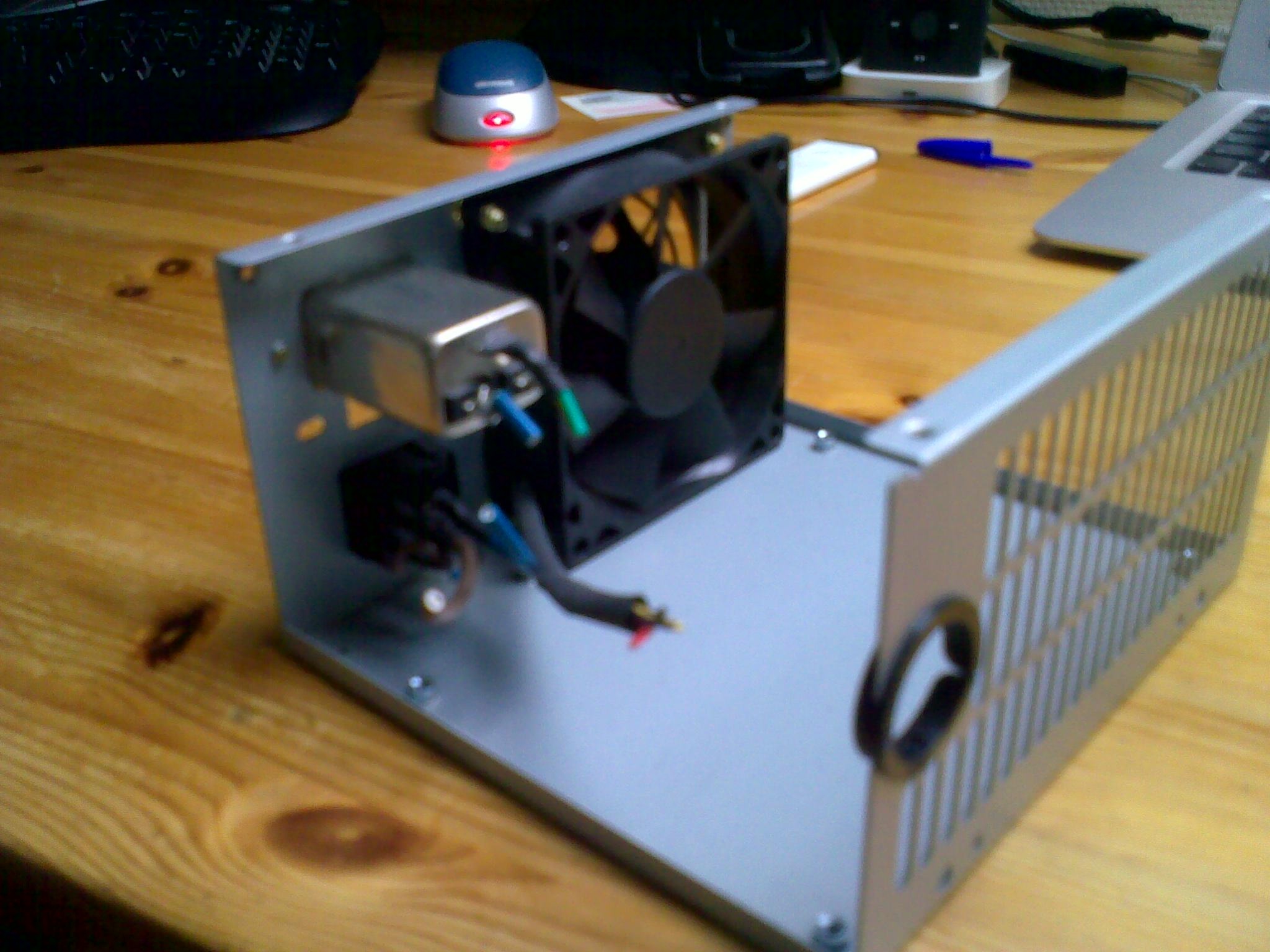

Ik heb een overleden voeding gestript, en dit overgehouden:
Afbeeldingslocatie: http://tweakers.net/ext/f/s8g95DuP59BhOJgqeaOiOYXj/full.jpg
En de andere kant:
Afbeeldingslocatie: http://tweakers.net/ext/f/GOaq72pOvBxEYzKH41wUrVlN/full.jpg
Hier wil ik mijn TA2050 inbouwen, zodat die een beetje beschermd is tegen vallende objecten, of wat dan ook. Het mooie is dat er meteen een ventilator inzit om dat ding te koelen :P

Best slim, en dan kun je mischien via de pc-stekker je ''accukratje'' aansluiten :) Als je tenminste nog voor dat idee wil gaan ;).

Das zeker de bedoeling. Die haal ik nog wel uit de ex-voeding-behuizing, want het lijkt me beter om die aansluiting aan de buitenkant te hebben zitten.
