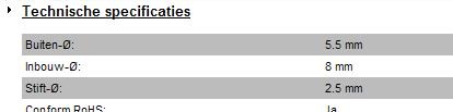

Waar op de conrad site kan ik een busje vinden voor een adapter als deze? Ik kom tot bouwpaketten -> connectoren en dan niet meer verder.. :p
Ik ben namelijk ook van plan om een schakelaartje in te bouwen zodat ik op netstroom kan spelen. Moet nog wel even kijken hoe ik dat dan aansluit, maar dat moet het probleem niet zijn lijkt me :)

Hmm, ik heb even gezocht, maar kan er zo snel ook niet komen. Wat is er mis met de adapter die je linkt van dealextreme?

Componenten, bouwpakketten> connectoren > laagspanningsbussen en dan de juiste maat zoeken. Ik gok op deze: http://www.conrad.nl/goto.php?artikel=733954

Dan past de stekker van de adapter gewoon in de jackbus. Deze bus is dan ook nog zo dat als er geen plug in zit pin 1 en pin 2 van de plug zijn doorverbonden, gaat er een stekker in dan wordt dit losgekoppelt en is pin 1 verbonden met kern de adapterplug en pin 3 verbonden met de mantel van de adapterplug. als je pin 1 dan dus koppelt aan de plus van je versterker en pin 2 met de accu, dan zal de versterker op accu spelen indien er geen plug aanwezig is, en op netstroom (adapter) als de plug er in zit. De plus van de accu is dan losgekoppelt.
De min pool van accu,, adapter, en versterker mogen permanent verbonden zijn.
Je kan dan een zelfde plug maken voor het laadsysteem (bijvoorkeur andere maten, zodat het niet verwisselt kan worden) waarbij je de aansluitingen zo toepast dat als de lader ingeplug is, de acculosgekoppelt is van de versterker en de netstroomaansluiting (de accu mag nooit verbonden worden met de accu)

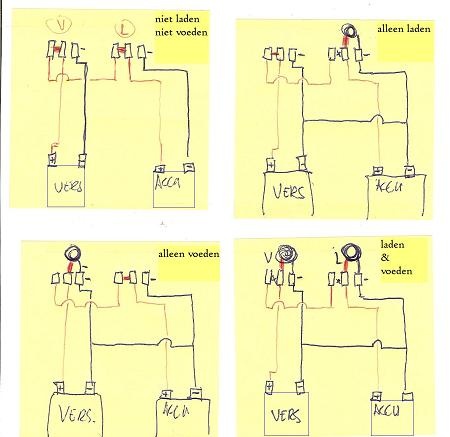

Ik wil het inderdaad ook combineren met de kratsafe :)
Ik snap jouw uitleg niet helemaal :$
- Moet pin 2 (zie onderstreepte woorden) dan ook aan de plus van de accu?
- Je hebt het ook over het laadsysteem, waarbij je de aansluitingen dan anders toepast. Vervolgens zeg je dat als ik dan laden wil dat accu dan losgekoppelt moet zijn versterker (oke) maar ook van de netstroomaansluiting? Omdat de accu nooit verbonden mag worden met de accu? Kan je dit nog even toelichten?
- Ik heb thuis al een extra adapter liggen met een output van 19V en 4.22A, is deze dan bruikbaar?
Alvast bedankt!
Jep. dat staat er toch :P
Als je wilt laden en voeden tegelijk moet de lader enkel met accu verbonden zijn en de voeding enkel met de versterker
Die is in principe bruikbaar, als je die 19V omlaag brengt naar +/- 12V. Goedkoper / makkelijker is denk ik die dealexteme voeding. Volgens mij hebben ze bij Dick best oid (zag ik eens in dit topic voorbij komen) ook een 12V 2A voeding.
Alvast bedankt!
En dan nu mijn poging tot verheldering middels een viertal "schema's".:
Afbeeldingslocatie: http://tweakers.net/ext/f/5vR5gU1f6epx01aVgyi33tjt/full.jpg
* Ja dat zijn post-it's :P
De vier schema's zijn:
  1. Gewoon op accu spelen en niet laden en niet voeden
  2. Alleen laden, niet voeden
  3. Alleen voeding, niet laden
  4. accu laden, versterker op voeding
Zoals je ziet is de versterker nooit verbonden met de lader, en de accu nooit met de voeding. Belangrijk is wel dat je de stekkertjes verschillend houd zodat je je neit kan vergissen. Zoals dit schema weergeeft zal ik in de toekomst de kistjes zonder kratsafe opbouwen.
indien er wel een kratsafe in zit is de wisselschakelwerking van de inbouwbussen overbodig en wordt dit door de kratsafe gedaan.

Super bedankt voor de post-its :D Verklaard een hoop!
Dus als ik het goed begrijp is dit ook een soort kratsafe? En als ik dus een kratsafe inbouw dan hoef ik maar 1 inbouwbus te maken voor het laden en voeden?

paneel meter 20V +/- 0,5% F.S +/- 2digit
resolutie 10mV
interne weerstand 5M ohm
werkspanning 5V
Let op: Gemeenschappelijke min met voeding.
De werkspanning is 5V bij deze paneelmeter. Je zult dus een andere oplossing moeten vinden. (bijvoorbeeld 3 penlites in serie, of misschien een 4.5V batterij.

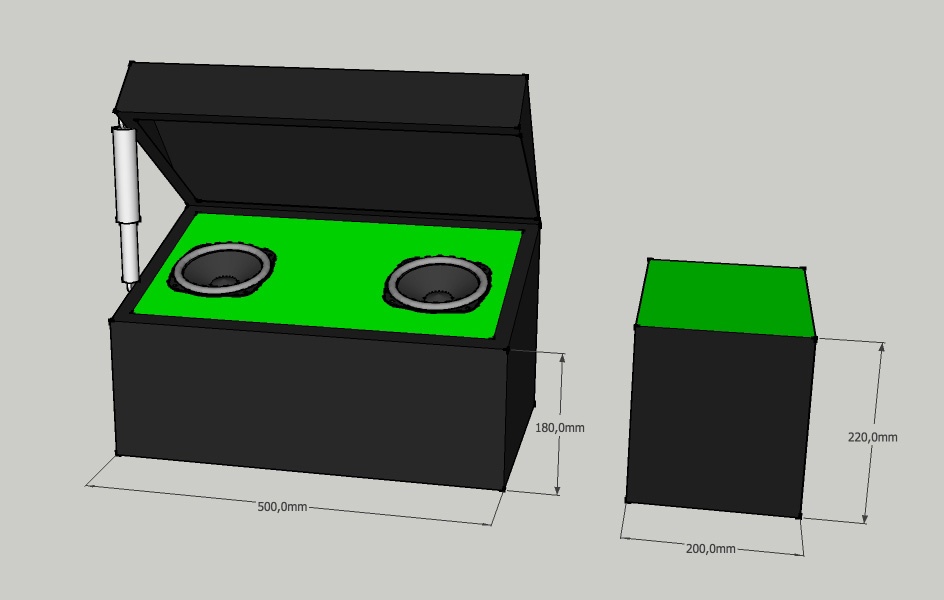

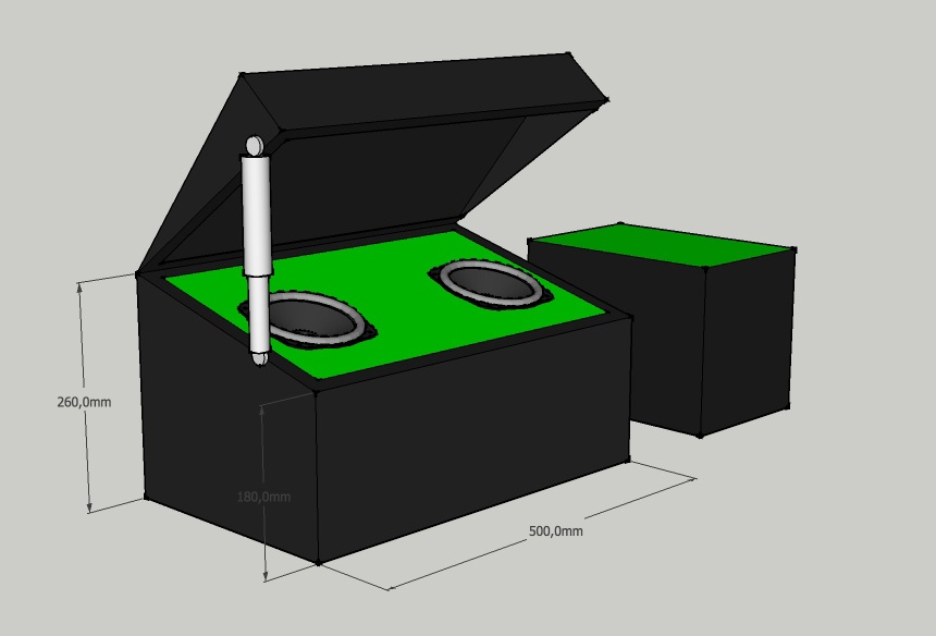

Ik heb even gespeeld met Sketchup, en dit is mijn plan.. maten erbij in Millimeters.
Afbeeldingslocatie: http://tweakers.net/ext/f/kDEWmXDGa3DPrPwNTxmTdKtL/full.jpg
En
Afbeeldingslocatie: http://tweakers.net/ext/f/sLBXsJ9tVnRP4OstTivKDnSy/full.jpg
Dit zijn ook de kleuren die ik wil aanhouden. Moet alleen nog even bekijken of betonplex schilderbaar is :+
Mijn speakers zijn natuurlijk anders dan deze, ik heb ovaaltjes (9" * 6"), maar ik was te lui om ze te tekenen.
Bring it on! :Y)
