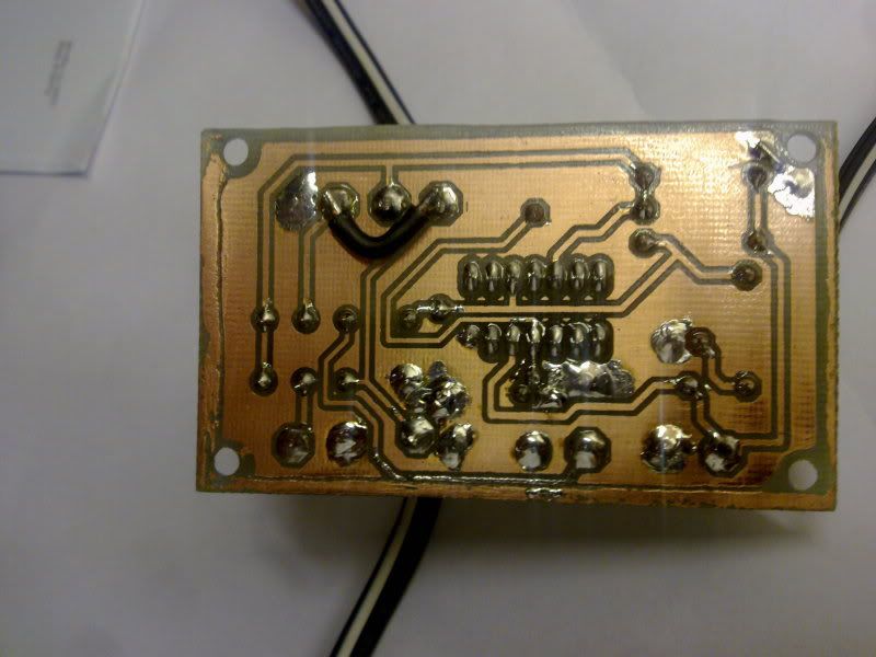

Nou ik wilde net mijn TA2024 even uitproberen, gebeurt er niets... erg balen, ik heb toch echt alles goed aangesloten! Iemand tips voor waar ik iets door kan meten?
tomtommie schreef op vrijdag 02 oktober 2009 @ 18:22:
Je accu?
En anders moet je even kijken naar de Jack-aansluiting. Zit ie er goed aan, zit ie er wel aan?

Jah jack zit er zeker aan, accu is goed, heb een plaatje bijgevoegd. Om vragen te voorkomen, jaaa de muziek was aan het spelen
haha schitterend zo met je isight een foto maken

tomtommie schreef op vrijdag 02 oktober 2009 @ 20:19:
ten eerste; goed dat je een apple-user bent _/-\o_
bedankt voor de foto, maar het maakt het er niet dudielijker op. Wat ben je nu precies aan het meten?
En heb je de jack ook goed aangesloten?
Als je met de drie losse draadjes (van de 2020 aansluiting) langs elkaar wrijft, hoor je dan geknars door je speakers?
Heb je je speakers goed aangesloten?
Doen de speakers het wel?
Zit de +12V op de +12V en de - op de Ground(GND) of heb je dit weleens eerder verkeerd gedaan gedaan?

haha die voltmeter heb ik echt al 5 jaar ofzo, heb hem uit elkaar gehaald want wilde hem in mijn krat verwerken... dat bleek niet zo eenvoudig te zijn waardoor de draaischijf nu niet meer 'klikt' (verder doet ie het prima)
maar nee de foto maakt niet veel duidelijk haha, om een aantal vragen te beantwoorden:
- speakers zijn goed aangesloten, als ik de jack direct tegen de draadjes van de speakers houdt hoor je geluid uit de speakers komen
- voltmeter zit op de ta2024 aangesloten, ik heb de pinnetjes van de uiteinden afgehaald en heb ze bij de draadjes van de plus en min erbij gestopt
- ik hoor niets als ik de draadjes langs elkaar wrijf...
- ik heb de polen niet omgewisseld gehad, maar zit daar niet een beveiliging voor erin, danwel hoe kan ik dit probleem uitsluiten?
ik heb de verkoper (arjen) ook maar eens een mailtje gestuurd, misschien toch een doa...
tomtommie schreef op vrijdag 02 oktober 2009 @ 23:46:
Wat bedoel je nou met die eerste draadjes?
Wat arjan, vans amenkopen neem ik aan, zal vragen is of je m terugstuurt waarschijnlijk.
Verder kan ik er vanaf hier ook niks aan doen:)
En aan die verkeerde polen aansluiten, volgens mij zit daar idd een beveiliging voor in, maar gewoon gezond verstand;) of twee verschillende connectors, maar dat vind ik persoonlijk een beetje te ver gaan. Oke, als je van plan bent hem uit te lenen zou ik dat doen, maar als je er zelf bij bent al het altijd goed moeten gaan.

Wat ik bedoelde is, ik heb de speakers gewoon netjes aangesloten met connectortjes, maar als ik een jack plug pak (nog ongesoldeerd) dan kan ik direct de plus en min van speaker op de pinnetjes van de jack plug houden en dan hoor je gewoon de muziek door de speaker (onversterkt).
Tjah en de polen, ik heb dikke rode en zwarte draad dus daar heb ik geen fout mee gemaakt.
Ik heb mijn ta2024 via ebay direct van Arjen Helder gekocht, ik heb hem dus via ebay even op de hoogte gebracht... maar hij is weg tot 5 oktober. Ebay zegt dat als ie het niet doet je binnen 7 dagen iets moet laten weten. Waarschijnlijk is opsturen nog duurder dan een nieuwe laten komen haha maar ik ben nu een beetje door mijn opties heen over waar het probleem moet liggen dus ik ben bang dat ik er niet onderuit kom.
  • lredev
  • Laatst online: 04-10 18:51
Waarschijnlijk heb je met paypal betaald, dus zit je sowieso wel veilig.
Er zijn eigenlijk twee opties:
- Je hebt nu, of op een zeker moment een en ander verkeerd aangesloten gehad, begin gewoon eens bij de jackplug en kijk alles na. Als je een van de drie van de jackplug verkeerd hebt, of kortsluiting aldaar dan komt er helemaal geen geluid uit. Heb ik ook gehad. (heb je een inschakelplopje? als je de stroom erop zet?)
- Je ta2024 is kapot.
Dus om het 2de zeker te weten kan je het beste het eerste uitsluiten.
- als je de boel aan hebt, en geen mp3 aangesloten en je houd de jackplug in je handen. hoor je dan iets?
- kijk eens goed naar je ta2024, is er iets wat er verbrand uit ziet?
- Ik begrijp niet goed wat je bedoelt met:
maar volgens mij is dat niet echt goed voor de chip, toch als er dan wel geluid uit komt, zou je denken dat er signaal loop van chip naar speakers...
probeer eens detailfotos van de aansluitingen en de verbinding met de jackplug.. (isight is leuk, maar en echte camera is beter :P)

nou een update over mijn kapotte ta2024:
- jack plug doorgemeten, de aansluitingen staan direct in verbinding met de bijbehorende pinnetjes op de printplaat, hier dus geen fout
- accu geeft 12,4 volt en is op de goede manier aangesloten
- speakers doen het en zijn aangesloten (getest met andere versterker)
- geen teken van leven te horen als je de stroom op bordje zet (inschakelplopje)
- geen doorgebrande componenten te vinden
een drietal hires foto's:
Afbeeldingslocatie: http://img21.imageshack.us/img21/9159/img0159jo.th.jpg
Afbeeldingslocatie: http://img524.imageshack.us/img524/4838/img0161ga.th.jpg
Afbeeldingslocatie: http://img21.imageshack.us/img21/7492/img0160jd.th.jpg
hmm ik ben even gaan meten en ik meet op de VDD pinnen maar 1,4 volt... dat kan niet goed zijn

De pinnen van de chip zelf bedoel je?
Ik gok echt op kortsluiting in je minijack... Ik heb dat ook gehad, wat ook kan is dat je ze niet goed aangesloten hebt. De buitenste ring is gnd = zwart, 2de ring links/geel en binnenste = rood/rechts, als ik me niet vergis. Als dit het niet is, is denk ik je bordje gewoon kaduk.

jack is zeker weten goed aangesloten, doorgemeten en al!
kan iemand me het voltage bij het vraagteken vertellen? Bij mij is dat 1.4, maar uit de datasheet haal ik dat dat de 12v input is...
Afbeeldingslocatie: http://i34.tinypic.com/25qazuo.jpg
naja goed ik ga gewoon rustig op het antwoord van Arjen Helder wachten en anders moet ik maar een nieuwe kopen.

Als je geen inschakelplopje hoort, dan vermoed ik dat je aan een nieuw bordje toe bent. Is wel vervelend, maar ik denk dat Arjan er niet te moeilijk over doet. Heb veel goeie dingen gelezen over hem, ook wat dat aangaat.

Hallo allemaal,
ik volg stilletjes al een tijdje dit draadje en heb mijn kratje inmiddels ook al bijna klaar :)
Maarrrrrr, nu ben ik aangekomen bij de kratsafe v2.1 9-2009 door Happer ®© ;)
Ik ben in de luxe positie om een elektrotechniek studerende huisgenoot te hebben die heel vriendelijk het printje geëtst en ook gesoldeerd heeft, alleen doet hij het niet 8)7
Het printje is al 100x nagekeken maar we komen er niet uit waar het nou fout gaat.
We hebben een aantal dingen na gemeten en mss dat jullie mee duidelijkheid kunnen geven?
http://i18.photobucket.com/albums/b137/Erikm88/kratsafe.jpg

Your Grandma schreef op dinsdag 06 oktober 2009 @ 20:14:
Hallo allemaal,

De originele schakeling heeft een trimpotmeter om hem zo in te stellen dat hij schakelt bij 11 a 11.5 volt (Gewoon wat je instelt) Dat werkt altijd als je een labvoeding of iets dergelijks bij de hand hebt en weet wat je aan het doen bent. De huidige schakeling is een poging hem zo te maken dat je niks meer hoeft in te stellen. Daarom zit er een LM386-2.5 in: Dat is een zeer nauwkeurige 2.5 volts regelaar.
Ik zie nu al aan de spanningen dat er iets mis is met de LM386-2.5. Ik heb de spanning gemeten op zo'n ding en het was iets van 2.502 volt ofzo. Dwz, 2.5 volt binnen een procent. Gezien die van jou 2.76 volt is moet het daar aan liggen. Dat is mijlen ver buiten de specificaties van het dingetje. Ik zou hem vervangen.
De andere spanning zien er goed uit. Hij zou bij 11.1 volt moeten omschakelen als de LM386-2.5 gewerkt had.
Succes ermee!

Bedankt Happer!
Door jou werden we in de goede richting gestuurd.
Het schema is 100x na gelopen maar de spanningsregelaar zat verkeerd om gesoldeerd :o
Maargoed hij doet het nu, alleen nog wachten tot die accu leeg genoeg is :P
Hieronder een paar plaatjes van de kratsafe, sorry voor de kwalitiet de foto's zijn met een mobiel gemaakt.
http://i18.photobucket.co...7/Erikm88/07102009018.jpg
http://i18.photobucket.co...7/Erikm88/07102009011.jpg
http://i18.photobucket.co...7/Erikm88/07102009024.jpg

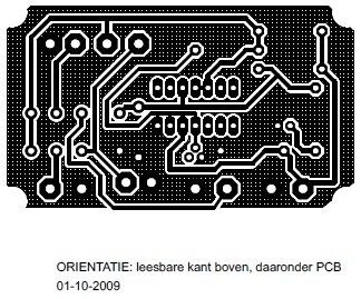

De ets schema's normaal en spiegelbeeld voor relais A!
http://i18.photobucket.com/albums/b137/Erikm88/schema.jpg
http://i18.photobucket.com/albums/b137/Erikm88/schema2.jpg

Ziet er goed uit die print! Ik heb me nog niet verdiept in de nut van de schakeling, maar begreep dat het te maken heeft met omschakelen naar netvoeding als de accuspanning te laag wordt?

Die spanningregelaar moet duidelijker. Zeker omdat de IC niet op z'n kop ligt. Zal het binnenkort effe aanpassen.
Erg leuk om te zien dat mensen mijn ideetje een beetje professioneel aanpakken! Ik heb veel schemaatjes gemaakt maar heb zelf nooit zin om een printplaat te etsen. Gewoon met soldeerdraden verbindingen leggen 8).

Your Grandma schreef op woensdag 07 oktober 2009 @ 20:27:
Bedankt Happer!
Je kunt hem natuurlijk ook even op een labvoeding / regelbare voeding aansluiten, en dan het voltage naar het omslagpunt van je kratsafe schakeling verstellen.
Hoef je ook niet te wachten tot je accu leeg is :P
