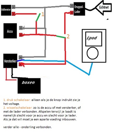

Voorbeeld aansluitschema
Links: aansluitschema Ta2024. Rechts: aansluitschema autoversterker.
Afbeeldingslocatie: http://www.kratradio.nl/wp-content/uploads/2010/04/199550-300x145.jpg Afbeeldingslocatie: http://i27.tinypic.com/242u7u1.jpg
Attentie: Je moet bij autoversterkers de "REM+" ook aansluiten op de plus pool (+) van je accu, anders doet de versterker helemaal niets. Verder zijn dit de schema's in uiterst simpele vorm. Je kunt hier natuurlijk volop wijzigingen en verbeteringen op aan brengen.

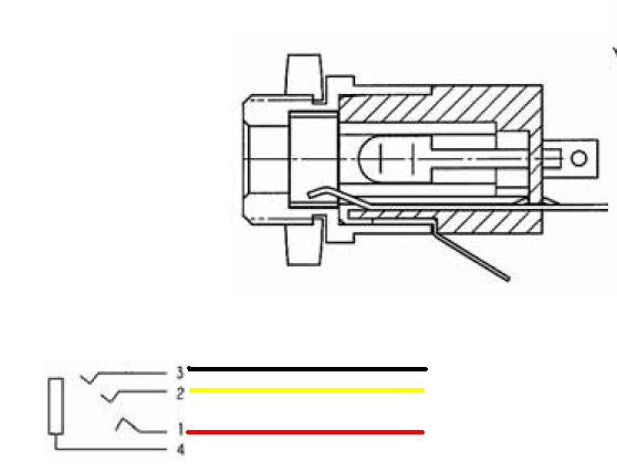

Beste,
Ik zit er over te denken om deze in te bouwen in mijn kist.
Ik heb hier nog wel een kabeltje liggen, maar daar staat op 2.5A ~ 250V.
Betekent dat je er bij 250V maximaal 2.5A van mag vragen.
Dan kan ik er dus niet een lader én voeding aan hangen...
Kloppen mijn hersenspinsels over deze aansluiting, of zit ik helemaal verkeerd?

Volgens mij zijn dat inderdaad maximum waardes, maar lijkt me dat het geen probleem moet zijn.

Dus jij denkt dat ik een lader voor m'n accu (7Ah of 12Ah) en een voeding voor de TA2024 (en een paar LEDs) op een kabel met maximum waardes 2.5A (~250V), kan aansluiten? Ik twijfel daar nog over :(

Ik ben ook geen expert, maar een normale eurostekker kabel moet toch zeker wel meer kunnen leveren...
En op normaal volume trekt een ta2024 maar ongeveer 1A, een lader maar 0,5A (voor een dergelijke accu), dus ruim onder de max waardes.
Maar wat kan het kwaad denk ik dan, in het ergste geval sloop je de kabel omdat je teveel erdoorheen wilt pompen. Houdt het in de gaten zou ik zeggen dat de kabel niet te warm wordt...

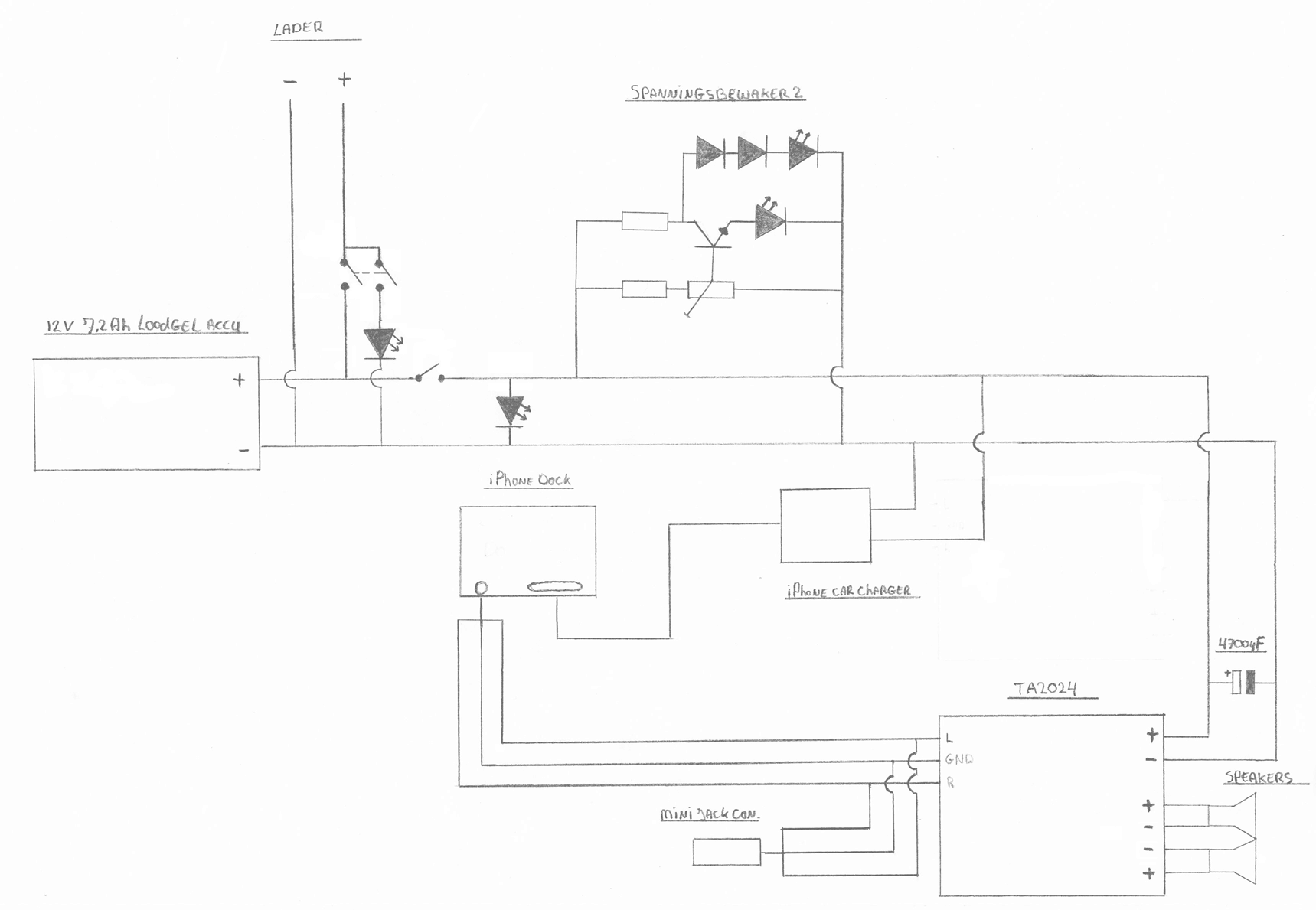

Ben gister aan de slag gegaan met de elektra waar ik tegen een probleem aanliep waar volgens mij geen oplossing voor is :(
Misschien heeft één van jullie nog een briljant idee.
Het gaat om het "laad" LED linksboven (hij staat overigens verkeerd om getekend zie ik nu maar dat is niet het probleem :P). De bedoeling was dat deze alleen ging branden op het moment dat er word geladen maar nu brandde hij meteen. Achteraf gezien logisch aangezien hij gewoon door de accu word gevoed.
Nu dacht ik: misschien moet ik dan de + van het LED voorbij de schakelaar zetten.
Gevolg: lijkt eerst goed te gaan. LED is uit, flip the switch.... LED aan ... charging ... happy ... switch uit ... LED blijft branden :(
Op zich is dit ook enigszins logisch aangezien je uiteindelijk ook gewoon een stroomkring hebt. Het enige rare is dat de LED in eerste instantie niet brand maar pas na dat ik de switch op ON zet.
Ik zie voor dit probleem niet zo 1,2,3 een oplossing waarbij ik geen extra switches nodig heb. Blijft de vraag of het kwaad kan? Is het slecht voor het LED, lader of accu?
Afbeeldingslocatie: http://www.remcoladage.nl/images/schema_small.jpg
  • lredev
  • Laatst online: 16-10 13:45
@ Overlord,
Zo dan, met een dubbelpolige schakelaar?
Afbeeldingslocatie: http://tweakers.net/ext/f/ghmtcYiZaoFZ1rQCu9fP6PbH/full.png
[ Voor 27% gewijzigd door lredev op 23-07-2010 10:59 ]
  • OVERLORD_1982
  • Laatst online: 24-09 14:02
lredev schreef op vrijdag 23 juli 2010 @ 10:57:
@ Overlord,
First of all .... tnx for de spullen, ze zijn binnen :)
Bij de volgende bestelling mag je wel iets zuiniger zijn met de tape :P had 10 minuten nodig om het open te krijgen haha
uiteraard is je aangedragen oplossing prima maar ik heb alle spullen al in huis. Het veranderen van de schakelaar is helaas geen optie.
Als het geen kwaad kan, dan laat ik het (zie mijn vorige vraag over eventuele nadelige gevolgen voor LED,lader of accu) en anders gebruik ik gewoon geen LED.
Als ik klaar ben met laden gaat toch de stekker uit z'n kont en dan is het LED ook uit :P
Ik moet alleen zeker weten dat ik niets sloop.

  • lredev
@ overlord,
Ik doe vaak doosjes hergebruiken en omdat bijvoorbeeld accu's nogal zwaar zijn is stevige verpakking nodig.. hence all that tape ;) Dubbelpoliige schakelaartje kan je er natuurlijk altijd nog tussen gooien (binnenkort ook op kratradio.nl te vinden :P)
@ japperrrrr, geen probleem. Inderdaad wat noepzor zegt over die kabel. Gebruik een coax. en sluit hem goed aan, de mantel van de kabel én de kern.

Afbeeldingslocatie: http://94.100.115.109/1029400001-1029450000/1029433401-1029433500/1029433493_5_z1bS.jpeg
Ik zou het zo doen:
Afbeeldingslocatie: http://tweakers.net/ext/f/LK4kvLZNVFpPtCry8Yh1bGTp/full.jpg
  • OVERLORD_1982
lredev schreef op vrijdag 23 juli 2010 @ 11:49:
@ overlord,
I...Dubbelpoliige schakelaartje kan je er natuurlijk altijd nog tussen gooien (binnenkort ook op kratradio.nl te vinden :P)...
Ik heb deze schakelaar en die kan ik zo 1,2,3 niet vervangen aangezien het hele ontwerp van de kist al is vastgesteld (al half gemaakt is ook).
Nogmaals concreet de vraag of jij denkt dat het kwaad kan? Als jij je twijfels hebt, word de LED gewoon niet gebruikt.
Heb gister trouwens de spanningsbewaker in elkaar lopen flanzen en hij werkte zowaar nog ook. Stond er zelf van te kijken :)
Ik weet alleen ook nog steeds niet hoe ik hem moet inregelen, behalve dan de accu te monitoren en de schakeling daar op aan te passen.

  • lredev
OVERLORD_1982 schreef op vrijdag 23 juli 2010 @ 13:26:
Volgens mij kan je die individuele schakelaars er zo uit halen en vervangen door deze: http://www2.conrad.nl/goto.php?artikel=701012 Maar goed, dat kan je later altijd nog doen.
Ik denk niet dat het kwaad kan!

  • OVERLORD_1982
jjonkie schreef op vrijdag 23 juli 2010 @ 14:48:
omdat:
Ik twee accu's heb en de boormachine stuk is
Ik deze accu in veel kleinere behuizing kan maken
Ik hier al een lader voor heb
Ik een loodaccu veel te zwaar vindt
Ik geen zin heb om te letten op het voltage of extra elektronica wil monteren omdat voor mij te doen . (mbt te ver ontladen)
Ik dus alleen maar een 20 24 hoef te kopen en een paar schakelaartjes en dus niet meer als 20 euro hoef uit te geven om een avondje te kunnen knutselen in de garage
Dus vandaar...... :-)
hahaha duidelijk.
dan de bottomline:
spanningsbewaker blijft nodig, de vraag is alleen bij hoeveel volt is hij ontladen (meet het voltage als de boor niets meer doet...ow wacht die was stuk)?
Ik ga nu even wat napraten, ik zou wat diodes plaatsen om het voltage iets te verlagen. Ik las dat een diode 0,7V snoept. Meet dus even wat je voltage is en hall daar x maal 0,7V vanaf totdat je safe zit. Die x is dan het aantal diodes wat je nodig hebt.
Wil iemand me A.U.B. die er echt verstand van heeft.
@Iredev: Ik voel me echt lomp nu....tuurlijk kan ik gewoon alleen die schakelaar vervangen. Hou 'm in gedachte gaat wel een keer met een bestelling mee. TNX

kan iemand hier nogmaals naar kijke ???? :*) :$
Verwijderd schreef op vrijdag 23 juli 2010 @ 14:55:
het is wel een stuk duidelijker zo maar wij zetten da kratradio toch nooit aan terwijl we aan het spelen zijn dus dat wissel idee hoeft niet,toch?
2en we hebben een multimeter die we er vast , apart op aansluiten kan dat kwaad terwij hij aan het spelen is ?
ook weet ik nog niet hoe wij het gan doen met opladen want mijn vader heeft bij ons thuis een autogarage dus we kunnen hem daar opladen indien nodig , slim idee?
8)7 |:(

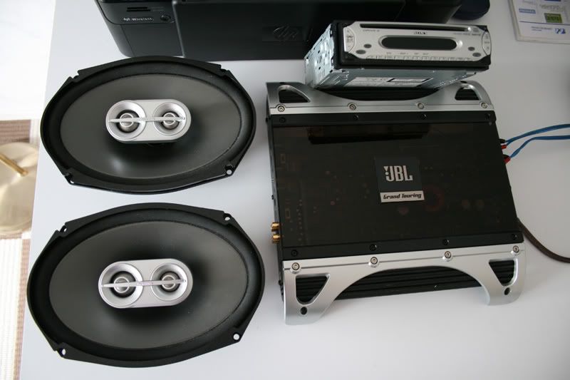

Ik las dit topic en bedacht me dat ik nog allerlei meuk uit mijn oude auto had liggen, nu ben ik ook enthousiast geworden en wil een kistradio gaan maken. 8)
Dit is wat ik heb liggen:
Afbeeldingslocatie: http://i742.photobucket.com/albums/xx61/maDDog_83_2010/stuff.jpg
- JBL GTO75.2
- Infinity Refence 9613i
- Sony CDX-S2220
Ik lees vaak dat als je een autoradio gebruikt je geen externe versteker nodig hebt, maar is dat nu waar?
Mijn 4x50 watt Sony gaat toch over zijn nek bij wat hogere volumes met deze Infinity's?
En stel dat ik de radio met de versterker en de speakers tegelijk inbouw, is er dan nog een alternatief voor een autoaccu? trekt de apparatuur dan bijvoorbeeld een Lood-Gelaccu in no-time leeg?
Graag jullie input :)

@maDDog_83
Een autoradio en dergelijke versterker zijn niet de meest accu vriendelijke apparaten. Als grootte en gewicht niet uit maakt kun je overwegen voor een flinke autoaccu te gaan met flink wat Ah. Dan kun je toch lang spelen met je huidige hardware.

  • lredev
Verwijderd schreef op zondag 25 juli 2010 @ 16:44:
- JBL GTO75.2
- Sony CDX-S2220
2 opties:
Die autoradio geeft al genoeg watt om je speakers lekker te laten spelen. De versterker zou je eventueel nog kunnen gebruiken voor een flinke subwoofer :P.. Want met deze apparaten heb je toch al een flinke accu nodig, dus gewoon voor het extreme gaan :)
Ander optie is alleen de radio en de speakers te gebruiken, als je dat combineert met een gelaccu kan je vast nog wel een middag spelen.
  • Japperrrr
  • Laatst online: 18-10 16:55

Nou ik ben heel ver gekomen dit weekend. Zover zelfs dat hij vanavond een test run heeft gemaakt.
Ik ben echt onwijs tevreden met het resultaat! Jullie krijgen echter nog niet de pics aangezien ik hem nog 1x wil lakken en dan nog wat versieringen wil aanbrengen.
Maar dan nu: ... HELP!!!
Hij doet het in principe alleen werkt de volume control/aansturing van het geluid niet goed. De volume control werkt als een L/R fader.
Dit is goed te horen met het nummer Snow (Hey Ho) van de Red Hot Chilli Peppers. Dus er gebeurt niets met het volume :(
Wat kan dit zijn? Hij is aangesloten zoals in de topicstart is vermeld.
Het enige dat ik kan bedenken is dat ik de minijack connector verkeerd heb aangesloten.
Ik heb deze en daar heb ik op 1 rood op twee zwart en op 3 geel (zie de nummers halverwege het PDFje). Klopt dit?
Ik hoop dat jullie mij kunnen helpen.

  • OVERLORD_1982
brambond schreef op zondag 25 juli 2010 @ 21:57:
Ik kan via jouw link geen pdfje van de minijack-connector vinden, maar ik weet bijna zeker dat de hoogste aansluiting (van de 3) de ground is, dus daar moet de zwarte draad aan. Van de onderste 3 aansluitingen is één voor de microfoon, die moet je niet aansluiten. De overgebleven 2 aansluitingen moeten geel en rood aan, volgorde is onbelangrijk.
het gaat dus om dit PDFje.
Ik had dus:
1. Rood
2. Zwart
3. Geel
Maar aan de hand van jouw reactie en nog eens het blad te hebben bestudeert, denk ik nu:
1. Rood
2. Geel
4. Zwart
Kan iemand dit AUB bevestigen voor me :)

OVERLORD_1982 schreef op maandag 26 juli 2010 @ 08:44:
1. Rood
2. Geel
3. Zwart
Dit is de enige juiste manier:'

Dus 4 is dus de Mic ring.
Volgens mij heb ik de door jouw genoemde setup geprobeerd en werkte hij nog steeds als een L/R fader :(
Nou dat word puzzelen dan?!
  • brambond
  • Laatst online: 25-10 15:27
OVERLORD_1982 schreef op maandag 26 juli 2010 @ 12:41:
Omdat je zegt dat je lredev's optie al geprobeerd hebt, heb ik nog even het pdfje geopend en wat een onduidelijk ding zeg! Na even puzzelen kom ik op een andere oplossing:
pin 1: microfoon (niet aansluiten)
pin 2: linker/rechter kanaal (rood of geel)
pin 3: linker/rechter kanaal (rood of geel)
pin 4: ground (zwart)
misschien dat dit werkt?
