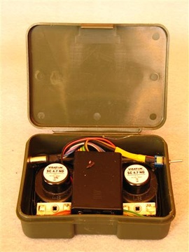

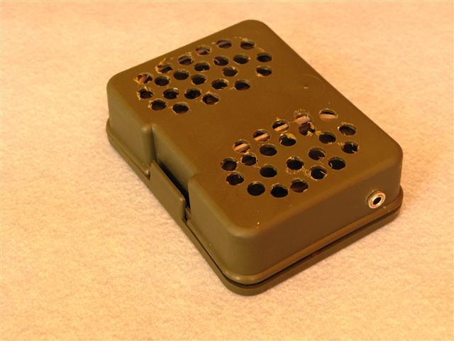

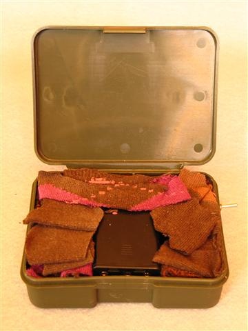

ook nog een klein miniradiootje gemaakt, meer als lolletje.. :) Heeft nog wat verbeteringen nodig (grill, zodat er meer ruimte is voor de uitslag van de speakers)
Afbeeldingslocatie: http://tweakers.net/ext/f/IcSQ24XuANskgjb6NWBZCB7o/full.jpg
Afbeeldingslocatie: http://tweakers.net/ext/f/P4FqG2EtOCfmdgOG4Cyzlfa8/full.jpg
Afbeeldingslocatie: http://tweakers.net/ext/f/toHGgS9FTVv0DIhzOH6xDAf8/full.jpg
Afbeeldingslocatie: http://tweakers.net/ext/f/HdBJmdGuAFj36JEwon1DPm2s/full.jpg
Videootje:
[YouTube: http://www.youtube.com/watch?v=_83bdoTXXvc?rel=0&hd=1]
ziet er wel vet uit ;)
maar wat heb je hier voor gebruikt?
toch geen ta2024 of iets dergelijks?
[ Voor 3% gewijzigd door Verwijderd op 24-10-2010 16:16 ]
  • lredev
  • Laatst online: 11-11 11:02
Verwijderd schreef op zondag 24 oktober 2010 @ 16:05:
Het is een 2x3 watt versterkertje. Erg leuk! (en vooral heel klein :) )
