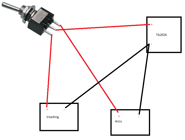

Malantur schreef op maandag 11 oktober 2010 @ 22:49:
Gewoon met een tuimelschakelaar schakelen tussen netvoeding en accu.
Eventueel nog met een laafspanningsbus maar je kan ook gewoon de netstekker naar buiten brengen en de voeding binnenin laten.
hoe sluit je dat dan aan?

Het simpelste, klikbaar:
Afbeeldingslocatie: http://tweakers.net/ext/f/uEbhEOZ5vlHqMuxRE29GM0Or/thumb.png
(snel gepaint, niet op letten :P)
Maar je kan het ook nog dubbelpolig uitvoeren, dan moet je een dubbelpolige schakelaar kopen en de zwarte draden ook aansluiten zoals de rode.
Een aan/uit schakelaar zet je ook nog tussen de tuimelschakelaar en de versterker.

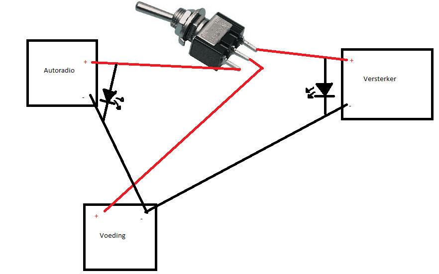

Mag dit?
Afbeeldingslocatie: http://www.plaatjesupload.nl/bekijk/2010/10/12/1286889312-060.png
Ik wil graag kunnen zien welke apparaat er in gebruik is dmv een led, Maarja je moet wat want je kan een led niet zomaar op 220 aansluiten, Dus ik dacht mischien zo?

Ik begrijp eigenlijk niet veel van je schema. Maar waarom tak je niet af na je voeding (dus het 12V gedeelte) om een ledje te laten branden?

Die schema is eigenlijks niks anders dan 2 stromen door de 3 polige schakelaar te laten lopen.
Zodra je de schakelaat omzet, de led stroom van de 9 vold blokje krijgt en de versterken de 220.
Maak hoe wil je dat doen een ledje op 12 vold, Die OOk aangeeft als de versterker ingebruik is

Ik weet niet of ik je goed begrepen heb, maar ik denk dat je wil zien of de autoradio of de versterker in gebruik is?
Wat denk je van dit:
Afbeeldingslocatie: http://tweakers.net/ext/f/68JALVKVJPof4X6cQHeuQWX5/thumb.png
(Let op, er moeten nog weerstanden bij de leds en een aan/uit knop bij)

Dat ja, Alleen wat moet er precies gebeuren om de leds NIET op de blazen.
  • Malantur
  • Laatst online: 20:27
Je moet er nog een voorschakelweerstand aan hangen.
Zie ook hier: Calculator van tweakers.net ;)
Nog even de specificaties invullen van de leds die je wil gaan kopen en dan weet je welke weerstand je in serie moet zetten.

Webstarr schreef op dinsdag 12 oktober 2010 @ 20:05:
Het probleem is, de voeding die binnenkomt is 220 die gaat in die schakelaar, Dan gaat vanuit die schakelaar een kabel naar de transformator die hem omzet naar 12 volt 2 ah en dan naar de autoradio, De versterker staat continu op 220
Aha. In dat geval kan je een schakeling maken om een led te gebruiken op 220V.
Bv: circuitsonline
Of je kan ook gewoon een 220V LED kopen

Zolang je versterker 12V nodig heeft is het idd allemaal geen probleem :)
De laagspanningsbus kan je het beste aan je voeding hangen en dan de contactjes doormeten met een multimeter. Er zijn namelijk voedingen met de plus in de connector en de min buiten, of andersom.
De derde moet je waarschijnlijk niet aansluiten.
Het voordeel van dubbelpolig is dat de min ook afgekoppeld wordt. Ik heb zelf eigenlijk geen idee in hoeverre het schadelijk is voor je accu om zijn min aan de voeding te hangen. Maar voorkomen is in ieder geval beter dan genezen :) (Voor de meerprijs van een dubbelpolige moet je het nu ook niet laten..)

Malantur held:D heel erg bedankt:D en 5 ampere is meer dan genoeg toch? of is meer beter?
Graag gedaan hoor :*) Blijk van waardering is altijd welkom :)
5 ampere is eigenlijk al te veel: je hebt hiermee al 60W ter beschikking, en als je kijkt wat een TA2024 al met 15W kan doen mag ik hopen dat je MCA niet veel meer trekt.
Voor een TA2024 kom je al met 2A toe (al inclusief de nodige reserve zelfs), voor je MCA is 3A waarschijnlijk al genoeg (hoewel ik nog geen meting heb gezien in dit topic). Als je daarboven gaat ga je gewoon je voeding minder belasten, maar beter/meer volume krijg je daar niet mee.
en op jou tekening die je voor me gemaakt had sprak je dus over de ta versterker. nou heb ik een MCA versterker. Hier moet de REM ook worden aangesloten (bij de accu zit de plus pool hier op aan gesloten) Hoe moet ik dat dan doen in jou schema? Alleen de draad die van de schakelaar naar de plus pool gaat op de versterker ook doortrekken naar de REM op de versterker?
Ja klopt :)

Ik heb in mijn kist radio een autoradio zitten maar er zitten 2 tulpkabels aan eentje voor AUX en denk ik voor een extra versterker maar ik heb er een versterker tussen gehongen en er komt dan geen geluid uit de boxen. of is de TA2024 hier niet geschikd voor?

Ik heb een 12V 3A DC voeding, een TA2024, een Gel accu en een acculader.
Als ik die volgende onderdelen zo aansluit als op het plaatje:
Afbeeldingslocatie: http://tweakers.net/ext/f/OFH6GU4R44QKQjqknEUcv6D0/full.png
Moeten de - (GND) kabels dan gewoon allemaal aan elkaar geknoopt worden of gaat er dan iets fout? Want ik heb al 1 voeding doorgebrand.

Ja hoor de grounds kan je gewoon allemaal op hetzelfde punt uit laten komen.

YES, tk2050 binnen, morgen gelijk beginnen met mn kistradio.
Nu heb ik een vraag over accu laden. Ik ga 2 nieuwe accus kopen en die parallel schakelen. Hoe laad ik deze weer op? apart of of ook parallel?
Ik heb een vraagje ik hem nu mijn kistradio bijna klaar er zitten 6 boxen in. Maar mijn autoradio geeft maar 4 ingangen aan. Ik heb nu een MCA-200(ook een TA2024)
Hoe hang ik dit ertussen? er zit een tulpstekker aan aan mijn autoradio maar als ik die verbindt doen die andere 2 boxen het niet..
En wat zouden jullie doen ik heb 2 gelaccu's van 18Ah en eentje van 17Ah zou ik deze gewoon parralel er aan zette en dan gewoon die versterkers er aan hangen of ieder apart?
Grjohn
  • Bartske
  • Laatst online: 20:01
Verwijderd schreef op dinsdag 19 oktober 2010 @ 20:00:
Ligt eraan wat voor oplader je hebt.
