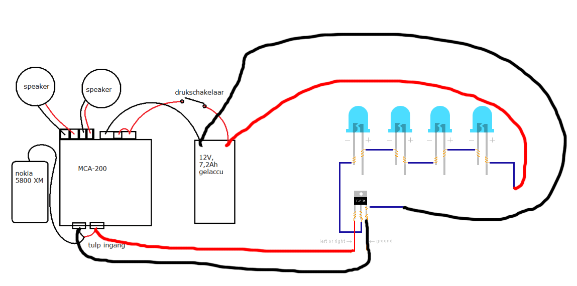

Daarom heb ik een schakeling verzonnen met een ''boost'' knop :P. Lijkt me een mooie oplossing, als het allemaal werkt zoals ik voor ogen heb dan kun je heel zuinig spelen, en voor die momenten dat je net even wat meer geluid nodig hebt heb je de boost knop :*)
Ik denk trouwens niet dat ik erg vaak die ''boost'' nodig heb, 2x15W op 12V voldoet in 99% van alle gevallen.
Hieronder mijn schema, ik ben niet heel erg thuis in electronica, dus graag even checken op eventuele fouten :9
Afbeeldingslocatie: http://i53.tinypic.com/znop5g.jpg
Ik ben in ieder geval van plan om mijn krat te herbouwen van multiplex en nieuwe speakers te kopen: Blaupunkt GTx663 SC
Voor de rest ben ik van plan mijn oude accu (12Ah) versterker (Tk2050) voltmeter, en druppelader te herbruiken. Ik weet alleen nog niet zeker of ik die ''boost'' functie uiteindelijk echt in wil gaan bouwen aangezien de Tk2050 op 12V in bijna alle gevallen hard genoeg voor mij gaat, en die omvormer toch weer 50 dollar voor de arme student is :P
Een paar vraagjes:
Welke dikte Multiplex word aangeraden?
Klopt mijn schakeling? Ik heb niet echt ervaring met electronica op mijn vorige krat na....
Hoeveel verbruikt de Tk2050 op 24V (in vorige delen gelezen dat dit 1.8A max was op 30V?).
Tips en Kritiek welkom :+

Heeft er trouwens al iemand naar mijn schema gekeken? Kloptie?

Lijkt mij ook wel leuk, zo'n tip31 dingetje ga ik dus kopen, maar ik had nog een aantal vraagjes:
Kan ik die Tip31 ook aansluiten op m'n Mca-200 versterker? aangezien ik een jackplug gebruik die een dubbele tulp uitgang heeft..
Zo ja, wat is dan mn ground aansluiting? :$
Verder,
Ik wou meerdere led's gebruiken, dus ga ik ze parallel aansluiten. maar hoe moet ik dit precies doen, en kan dit?
Misschien is het handiger als iemand het volgende schema een beetje aanpast zodat er leds op aangesloten kunnen worden?
Dat zou iig mooi zijn!
Afbeeldingslocatie: http://i51.tinypic.com/4hxpwn.png
Zou iemand misschien de draden willen tekenen die naar de tip31 lopen, en (meerdere) leds willen verbinden?

Piet bel schreef op zaterdag 02 oktober 2010 @ 13:13:
Verder,
Afbeeldingslocatie: http://tweakers.net/ext/f/89bwap1EN4v06vbc8RgLexOr/thumb.png
Extra LEDs parallel kan je gewoon aan die ene TIP31 hangen, die kan normaal gezien wel wat stroom aan.
Neem wel een LED strip voor 12V of zorg ervoor dat je genoeg LEDjes in serie zet zodat ze tesamen aan iets van 11V komen (stuk of 5 a 6 waarschijnlijk).
Tulp is wel een andere zaak, de ene is namelijk links + ground en de andere rechts + ground in 1 connector. Dus je zal een manier moeten vinden om die tulp te splitsen.
Bv: jack van je telefoon -> kabel naar binnen in je krat -> splitsen in jack kabels (1 voor geluid en 1 voor de LEDjes) -> jack naar tulp voor het geluid

Malantur schreef op maandag 04 oktober 2010 @ 20:34:
Jaa, zoiets dacht ik zelf ook al, maar dat lijkt me niet het beste.
zou er niet een manier zijn om het tip31 dingetje, niet op je jackplug aan te sluiten, maar gewoon op je speakers?
Het uitgangssignaal is het zelfde verwacht ik..
Maar waar moet ik dan die gnd op aansluiten? of zou dit helemaal niet kunnen?
Btw, als ik ze parralel schakel kan ik nooit aan 12V komen. omdat men overal gelijke stroom krijgt in serie. of moet ik dan gewoon 4setjes van 3x3V ledjes nemen, en die in serie schakelen?

Piet bel schreef op dinsdag 05 oktober 2010 @ 20:13:
Als je ledjes hebt van 3V dan moet je er 4 in serie zetten en 3 zulke series parallel schakelen.
Die tip31 aan je speakers hangen lijkt me ook niet direct een probleem, ik kan alleen niet goed inschatten wat dat met de weerstand van je speakers gaat doen.
(Heb momenteel ook niet echt veel zin om de inwendige weerstand van die tip31 op te zoeken, of er uberhaupt over na te denken :P )

Malantur schreef op dinsdag 05 oktober 2010 @ 22:43:
Haha, zo zat ik zelf dus ook al, maar evengoed mooi dat je het bevestigt :9
Je hoeft er van mij natuurlijk ook niet over na te denken, maar het zou wel leuk zijn om uit te leggen waarom het wel of niet zou aangesloten kunnen worden op mn speakers.
Of, misschien hoe die tip31 werkt? voor zover ik weet zet hij het geluidssignaal gewoon om in een elektrische puls, die op zijn beurt weer de leds aanzet?
Techjunk & gadgetfreak

Piet bel schreef op dinsdag 05 oktober 2010 @ 22:56:
Die tip31 is een gewone npn transistor dus hoe meer stroom er vloeit naar de speaker, hoe meer de transistor in geleiding gaat en hoe meer de leds dan gaan branden.
