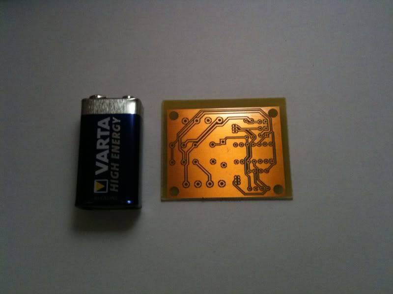

Ondertussen ben ik alweer wat verder met de HKS, afgelopen weekend het prototype geetst, nu nog wachten tot ik mijn precisieweerstanden binnenkrijg! Helaas duurt het maken van het prototype wat langer dan gepland maar ik wil de PCB's toch echt snel gaan bestellen nu!
Ondertussen zitten de gaatjes en de meeste compononenten er al op, het is alleen nog wachten op de juiste weerstanden.
Ben erg benieuwd, zodra ze te bestellen zijn komt dat neem ik aan in dit topic te staan? Heb namelijk een hKS nodig maar kan hem niet zelf fabriceren dus heb er een van jou nodig zoals ik al eens heb gezegd :P
Al nieuws wat de meerprijs van een zwart PCB zou zijn (prijs al compleet gemonteerde set)?

zo, ook ik ben begonnen met het ontwerp van een kratradio :)
Een toonregeling/voorversterker gebaseerd op de TDA1524A wordt aangesloten op een TA2024 (met/zonder weerstandsmod moet ik nog zien).
Ik verzorg de accu-beveiliging en switching via een AVR (ATtiny44) welke ik ook gebruik om een 16x2 LCD aan te sturen met daarop informatie over
de temperatuur,
de status van de accu (hoe vol),
of accu/netspanning gebruikt wordt.
Nu wil ik ook graag iets doen met animatie op het LCD en led effectjes, ik heb nog een aantal ADC en PWM kanalen vrij maar heb geen inspiratie!
Ik heb geen rekenvermogen om een spectrum analyze te doen voor op de LCD, en zou niet weten wat er nogmeer leuk op zou zijn :( De RGB ledjes laat ik het liefst effectjes doen op de muziek, maar daarvoor heb ik ook een soort van spectrum analyze nodig.
Als ik hardwarematig aan de speakers ingang ga, ben ik bang dat ik teveel verstoor.

Daar ging het om een TA2024 en niet de MP3 decoder. Daarnaast wil ik een draaiknopje in mijn montageplaat maar volgens mij is de gelinkte versie veel te lang en dun :S
Hierbij werkt het het zelfde. De as is zo lang omdat het makkelijk is hem korter te maken na inbouwe, langer maken is wat lastiger ;) Die zaag je dus gewoon af en je drukt er een mooie knop op!
