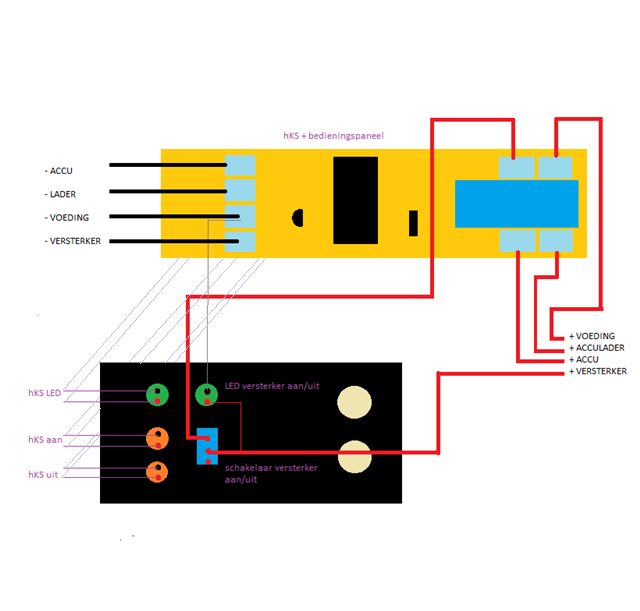

Kan iemand, Levi met zijn epic mspaint-kunsten bijvoorbeeld :+ , een voorbeeldaansluitinkje maken?
Ik heb namelijk geen idee hoe de scheidingsfilters werken, moet je daar ook nog iets op ijken oid?

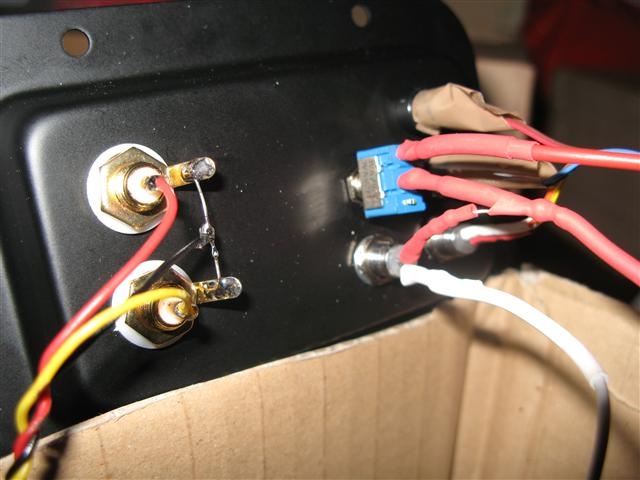

Alle schakelaars, bussen etc. zitten in een kunststof profiel wat bouten aan de binnenkant van de kist is bevestigd :)

Ziet er erg pro uit hoor, super! :D

BBotman schreef op donderdag 24 juni 2010 @ 16:10:
Heb je geen foto van de buitenkant?

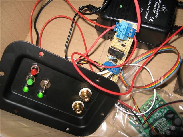

De_Boorr schreef op donderdag 24 juni 2010 @ 16:32:
U vraagt, wij draaien.
Afbeeldingslocatie: http://deltalabs.nl/kistbuiten.jpg
De kist is nog niet af, alleen de elektronica werkt. Van buiten wordt de kist matzwart met voor de frontbaffle een aluminium gaasrooster. Over de deksel komt rondom een hoeklijn te zitten die op de hoeken wordt gelast zodat 'ie echt goed vast zit :)

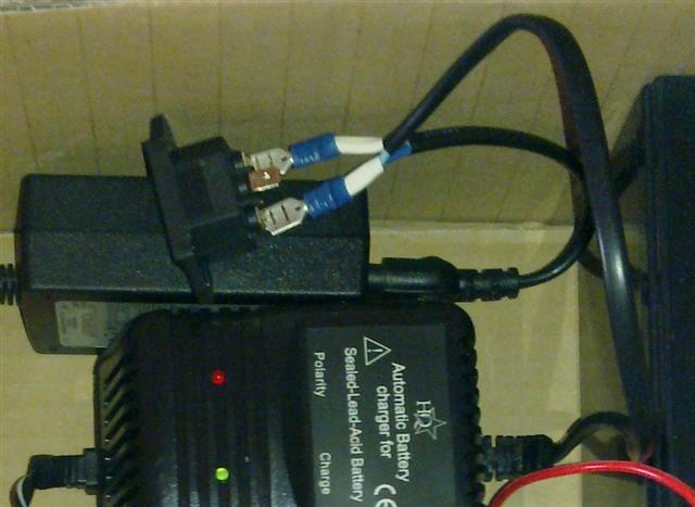

De hamvraag
Ik ga de eurostekker van mijn 12V voeding afknippen en aan een eurochassisding solderen zodat ik een stekker aan de achterkant van m'n kist kan aansluiten. Omdat ik niet zoveel ervaring met wisselstroom/230V/bestaande apparaten heb, heb ik mijn l33t paintskills aangesproken. Kan ik alles zo aansluiten? Het maakt toch geen donder uit hoe het aangesloten zit omdat het wisselspanning is? Alvast bedankt.

BBotman schreef op donderdag 24 juni 2010 @ 17:08:
De hamvraag
Ik heb ook dezelfde vraag, maar ook hier al eens gesteld:
En mijn toevoeging is, als ik de kabel met de niet passende DC plug van mijn lader afknip om de bijgeleverde DC plug van de TA2024 (SureElectronics) er op te solderen/kroonstenen, maakt het dan uit welke ik waar op doe en zo ja, hoe kom ik er achter welke + is en welke - ?
Afbeeldingslocatie: http://www.shokaifareast.com/images/Misc_Products/Cable%20Assy/2.5MM_DC_cable1.JPG
Is zo'n beetje hoe de kabel er uit ziet die bij de TA2024 hoort en de lader heeft 2 zwarte kabeltjes waar op 1 een dun grijs lijntje zit.
De hamvraag
klopt helemaal :)! Erg netjes gedaan trouwens dat paneel!
De hamvraag
Mooie kist hoor! Ga je de handvatten nog dicht maken?
Bij wisselspanning maakt het inderdaad niet uit aan welke kant de nuldraad en fasedraad zitten.
Maurits Cassee schreef op donderdag 24 juni 2010 @ 17:37:
Gaat helemaal goed dat plaatje van jou. Verder is de kant met het grijze lijntje de + kant. Ik hoop dat je niet de lader maar de voeding bedoeld. Lader kun je namelijk niet direct aansluiten op de ta2024. Bij de voeding maakt het zeker uit welke de + is. Dit is de kern van de plug die er nu op zit. Als die er af is kun je het meten met een multimeter op de V= stand (20V).

Impulzer schreef op vrijdag 25 juni 2010 @ 19:10:
Ik weet het schema wel, maar ik bedoel echt hoe sluit ik het aan? Speakerkabel deels strippen en om die + en - polen van de accu heen draaien of hoe werkt dat? Ik zie daar niets over op kratradio.nl en ik heb echt 0,0 verstand van accu's...
Dit kan je doen met zogenaamde Faston stekkertjes:
Afbeeldingslocatie: http://uk.farnell.com/productimages/farnell/standard/42347430.jpg
Deze "knijp" je (het rode gedeelte) op je kabel en kan je dan zo over de lipjes van je accu heen schuiven!

Nog even één vraagje voor ik alles aan ga sluiten. Klopt onderstaand schema dat ik gemaakt heb, met name de gele aansluitpuntjes?
Dus je sluit de versterker aan op de hKS in plaats van direct op de accu?
Afbeeldingslocatie: http://img718.imageshack.us/img718/1756/schemaw.jpg
Sorry voor de vele vragen, wil alles even zeker weten ;)
Kratradio: Raveland TRX 69 - 6X9" Speakers // TA2024 Versterker (Modded) // hKS // 12v Loodgelaccu // Loodacculader AL 600 // USB/SD Mp3 Player
Impulzer schreef op vrijdag 25 juni 2010 @ 21:17:
Die uitknop klot soweiso niet, je onderbreekt of de - of de +, niet tegelijk. Ook lijkt het me niet dat je je lader aansluit op de HKS, maar op de accu. Echter heb ik geen idee van de werking van de HKS dus pin me hier niet op vast.
Het klopt wel, je sluit alles aan op de hks. Als die aan staat is de accu met de versterker verbonden en als die uit slaat is die met de lader verbonden en de versterker met de voeding (als die er is).
Edit: ff een tekeningetje gemaakt, groen is aan en blauw is uit.
Afbeeldingslocatie: http://img156.imageshack.us/img156/4660/hkss.jpg
[ Voor 11% gewijzigd door Mc55 op 25-06-2010 23:16 ]

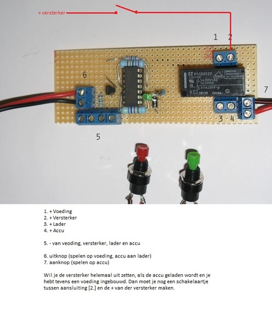

Verwijderd schreef op vrijdag 25 juni 2010 @ 22:04:
Hehe, je hebt deels gelijk painore. Die + en - op de hKS aanknop en hKS uitknop zijn niet echt plus of min zoals jij het ziet. Het is gewoon een maakcontactje, die de hKS laat schakelen.
De lader sluit je overigens JUIST WEL aan op de hKS, dat is de helft van het idee van dat aparaatje. In de hKS aanstand is gewoon de accu verbonden met versterker en de voeding en lader nergens mee (behalve de hKS zelf). In de hKS uitstand is de accu verbonden met de lader en de versterker met de voeding.
Ik heb toevallig vandaag voor iemand wat spulletjes aan elkaar gebreid, in ieder geval volgens onderstaand schema:
Afbeeldingslocatie: http://tweakers.net/ext/f/IoxmbU3d84PpwiiuapPHlqbY/full.png
Het stukje regenbooglintkabel heb ik gebruikt voor de "hKS aanknop", "hKS uitknop" en "hKS aan LED"
Verder is er nog een schakelaartje om de versterker uit te kunnen zetten als de "hKS in de uitstand staat (tijdens het laden) en er ook een voeding is ingebouwd.
Afbeeldingslocatie: http://tweakers.net/ext/f/DX4VUc6ZE16bfSaqoBEXD6bI/full.jpg
Beetje rommelig :P :
Afbeeldingslocatie: http://tweakers.net/ext/f/5SpoCSyti0Wi9hC2DUi2cefu/full.jpg
Impulzer schreef op vrijdag 25 juni 2010 @ 22:39:

lredev, als ik alles helemaal uit wil zetten met de opstelling die ik nu heb, hoe doe ik dat dan? Want als ik op dat rode knopje drukt gaat de lader aan en als ik op groen druk kan ik spelen.
(opstelling: iPod, versterker, speakers, hKS, accu, acculader)
  • wesleytjuh
  • Laatst online: 16-09 12:59
Impulzer schreef op zaterdag 26 juni 2010 @ 12:43:
De hKS kan in principe alleen maar wisselen tussen 2 standen:
Stand 1(uit):
  • Versterker aan (optionele) voeding
  • Accu aan (optionele) lader
Stand 2(aan):
  • Versterker aan accu
  • Voeding en Lader niet aangesloten
Wat je nu kan doen om je lader los te koppelen is een schakelaar tussen je lader zetten. Maar je kan natuurlijk ook gewoon een schakelaar tussen je accu zetten, dan weet je helemaal zeker dat er niks met de accu gedaan wordt.
stekker uit het stopcontact / of een schakelaar tussen de plus van de versterker en de hks
Like this:
Afbeeldingslocatie: http://tweakers.net/ext/f/VYxM50TRu3ALb4WwjLmSrCql/full.jpg
Modbreak:lees de topicwaarschuwing

Mijn idee is nu om dit zo te maken:
Afbeeldingslocatie: http://farm5.static.flickr.com/4143/4735785623_fdd7341ecd.jpg
Dat kan toch gewoon? Dan kan ik daar namelijk mijn lader en voeding op aansluiten voor aan de hKS die ik ga bestellen. Daarnaast hoef ik dan maar één chassisdeel in mijn flightcase-krat te bouwen. Ik heb net de eerste plankjes gezaagd en alle onderdelen zijn binnen.
Ik zie geen plaatje :P
inmiddels wel, en dan zou ik dit aanraden:
Afbeeldingslocatie: http://tweakers.net/ext/f/XuR6S3KoCJGphPPOLo85ZlQr/full.jpg
Scheelt weer ruimte en spullen!

Impulzer schreef op zaterdag 26 juni 2010 @ 20:54:
En hoe bouw ik een schakelaar voor de accu dan of tussen de plus van de versterker en de hKS?
Wat wil je precies bereiken? Dat de accu niet geladen wordt als de stekker in het stopcontact zit?
Wellicht ten overvloede:
hKS uit (led uit) = accu gekoppeld aan lader en versterker aan de eventuele voeding
hKS aan (led aan) = accu gekoppeld aan versterker en verder alles ontkoppeld.

  • Impulzer
  • Laatst online: 17-08 13:40
lredev schreef op zaterdag 26 juni 2010 @ 21:01:
Ik wil eigenlijk gewoon weten wat ik nou moet doen als ik de kratradio niet gebruik. Dan druk ik op dat rode knopje zodat de versterker uit gaat en de accu op de lader gaat, maar als het niet nodig is om de accu op te laden, laat ik gewoon de stekker los en dan is het ook goed of niet? Want het lampje op de acculader gaat dan wel branden.
  • wesleytjuh
Gewoon de + (rode) draad van de accu onderbreken met een wip schakelaartje :).

  • Impulzer
M'n kratradio is (bijna) af! Alleen nog een deksel maken en dan is hij helemaal klaar :D Het heeft in totaal een weekendje gekost maar het resultaat mag er wezen :9
Inhoud:
- Raveland TRX 69 - 6X9" Speakers
- TA2024 Versterker (Modded)
- hKS (Happer KratSafe)
- Conrad Energy loodaccu 12V 7Ah
- Loodacculader AL 600 Compact 2/6/12 V
- iPod
Voorkant:
Afbeeldingslocatie: http://img153.imageshack.us/img153/9674/kratradio1.jpg
Totaalplaatje:
Afbeeldingslocatie: http://img411.imageshack.us/img411/1972/kratradio2.jpg
Binnenkant:
Afbeeldingslocatie: http://img293.imageshack.us/img293/8879/kratradio3.jpg
Zodra ook de deksel erop zit zal ik dat ook nog even posten :)
[ Voor 9% gewijzigd door Impulzer op 27-06-2010 16:33 ]
  • lredev
  • Laatst online: 04-10 18:51
Ziet er goed uit impulzer! Mooie hKS ook O-)

ik had hetzelfde probleem, het is verholpen zodra je de aarde van de input en die naar de versterker verbindt (de zwarte draadjes).
het schema in de TS klopt dus niet helemaal.
