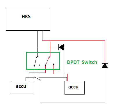

  • Emacee
  • Laatst online: 06-10 05:47
lredev schreef op zondag 27 juni 2010 @ 23:32:
De hKS wordt bediend met momentschakelaars, drukknoppen, in ieder geval terugverende schakelaars. Ik denk dat die contactslot geval daar niet helemaal geschikt voor is.
Je zou die wel gewoon tussen de accu en de hKS kunnen zetten. Om je accu helemaal uit te schakelen.
Hier kan toch de + op aan en de - op uit en dan heb ik toch alsnog een schakelaar om de hele krat uit te zetten of niet?
Afbeeldingslocatie: http://img.photobucket.com/albums/v702/wesleytjuh/kratsafe/kratsafev1.jpg

Een tijdje geleden vroeg ik me af of het volgende zou werken (leds om te laten zien welke accu is aangesloten). uiteraard ook nog even met de juiste weerstanden... En hier werd mij verteld dat dat inderdaad het geval is.
Afbeeldingslocatie: http://img156.imageshack.us/img156/1083/hkssleutelschakelaar.png
Ik vraag me nu alleen nog even af wat er gebeurd als de HKS uit staat, als ik me niet vergis is dat namelijk de stand die de accu laadt... Brandt het juiste LED'je dan? Of gaat er dan iets gigantisch mis?

Verwijderd schreef op maandag 28 juni 2010 @ 13:19:
Ik zou het toch eerder zo doen:
Afbeeldingslocatie: http://tweakers.net/ext/f/s1hwlvI2IHX8hEmbpLLv2jZx/full.png
Ik denk dat de LEDjes ook zo zullen branden tijdens het opladen.

Malantur schreef op maandag 28 juni 2010 @ 16:18:
Ga ik dat doen :), bedankt!

  • wesleytjuh
  • Laatst online: 16-09 12:59
Houdt er wel rekening mee dat een LED een diode is, en deze dus een polariteit heeft.
Als je van de accu speelt staan de leds juist aangesloten. Als de accu's geladen worden is de polariteit omgedraait en zullen de diodes sperren.
Je plaatje klopt niet helemaal, evenals die van Malantur.
Namelijk:
- Heel flauw, maar je gebruikt het symbool van een diode, het symbool van een led ziet er zo uit:
Afbeeldingslocatie: http://vorming.minatica.be/Nightraver/dossier_ic/ic-9.jpg

Michel5128 schreef op dinsdag 29 juni 2010 @ 01:37:
Namelijk:
- Ook klopt de richting van de led niet. De kant van het platte streepje is de massa, deze moet dus ook aan de minpool aangesloten worden. (Een ledje heeft ook altijd een platte kant. Dit is de massa)
- Qua stroomkring is het plaatje van Malantur al beter (ook hier zit het symbool verkeerd om).
- Ook al zou het na deze aanpassingen werken, de LEDs zullen altijd blijven branden. Dus ook als de HKS uit staat. Dit is niet erg praktisch ivm diepontladen. Verder heb je helemaal geen tweepolige LEDs nodig omdat de stroom altijd van de + naar de - zal lopen. Het maakt dan niet uit of dat vanaf de accu komt om vanaf de lader. Als je dit echt graag wilt neem je twee LEDs waarvan je de +kant aan de versterker+ aansluit op de HKS en de min kant allebei naar de massa van een van de twee accu's. Dan zie je welke accu aangesloten is zodra je de HKS aan zet.
- Je schakelt nu ook alle massa's. Niet erg, zal gewoon werken. Maar je bespaart jezelf een hoop moeite als je alle massa's gewoon aan elkaar knoopt. ;)
Dat m'n tekening niet helemaal klopte had ik al gezien, maar ik dacht dat hij wel goed genoeg zou zijn :D (en ik heb natuurkunde 3 geleden laten vallen :-(, dus, tja...)
Wat jij bedoelt is zoiets: (toch???)(alleen dan met de LEDs wel goed in de tekening)
Afbeeldingslocatie: http://img205.imageshack.us/img205/1083/hkssleutelschakelaar.png
Geeft als nadeel; als accu geladen wordt, maar de versterker uit staat dan brandt de LED niet.
Bij deze:
Brandt de LED wel als ik laadt, en het ontladen kan ik dan toch tegen gaan door de DPDT-switch uit te zetten (de accu's beide los te koppelen)?

  • Michel5128
  • Laatst online: 02-10 09:51
Verwijderd schreef op dinsdag 29 juni 2010 @ 07:44:
Bij deze:
Volgens mij ben jij in de war met + en -. :P Je draait het namelijk consequent om. (normaal gesproken wordt de + met rood aangeduid en - met zwart.
Met een middenstand zou het wel kunnen, je hebt dan een DPCO schakelaar nodig zoals deze.
Dan branden ze ook tijdens het laden.
Afbeeldingslocatie: http://i45.tinypic.com/3322own.jpg
Bij de versie van Wesley schakelt de hKS toch automatisch over naar netstroom als deze is aangesloten?
Wat hebben de knoppen dan nog precies voor nut?
Je gebruikt de knoppen dan als je geen netstroom heb en dus op de accu wil spelen. Je wilt hem dan natuurlijk wel aan kunnen zetten. ;)

Michel5128 schreef op dinsdag 29 juni 2010 @ 11:09:
Hmmm... Ik weet dat de + rood is en - zwart
*bekijkt zijn posts even*
Je hebt gelijk, ik heb ze in mijn tekeningen nogal door elkaar gehaald.
Dat is stom...
Ik heb een "DPDT schakelaar met vaste middenstand besteld", dat is een DPCO (als ik me niet weer vergis :p)
