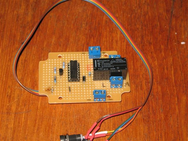

Zonder uitknop kan je het kratje niet meer uitzetten als je op accuspanning speelt. De hKS blijft dan aan tot de accu onder de 11.5V komt.
Ik geloof dat conrad een momentschakelaar aangeeft met bijvoorbeeld (aan)/uit. Als de aan tussen haakjes staat betekent dit dat dit een momentschakelaar is.
Een zwarte PCB is mogelijk, maar ik kan niet losse zwarte PCB's bestellen omdat ik er veel tegelijk inkoop om de kosten te drukken. Of een groene, of een zwarte. Een zwarte is echter wel duurder en heeft wel een langere levertijd. Ik twijfel zelf nog wat ik doe, toch weer wat extra kosten + zo'n 3 dagen extra levertijd.

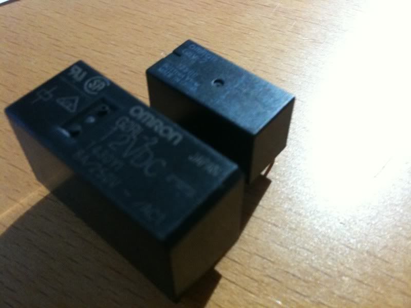

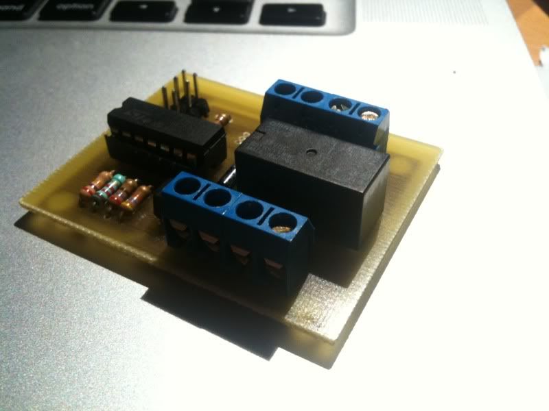

Dit zou gewoon werken, maar zoals ik al zei, om ruimte, en kosten te besparen maak ik gebruik van een relais dat max 2x 2A kan schakelen. Voor elke versterker die op 12V werkt is dit ruim voldoende maar een TA2050 werkt op 24V en zal dus veel meer stroom trekken als een versterker op 12V. Je hebt dus wel een ander relais nodig, helaas zijn deze ook groter en zullen deze dus niet op de print passen.
Wat ik wel kan doen is een soort opzet PCB maken met een groter relais dat je met headers over de bevestigingsgaten van het kleine relais heen kan zetten. Zo kan je alsnog een TA2050 schakelen.

wesleytjuh schreef op dinsdag 29 juni 2010 @ 21:56:
hoeveel zal dat gaan kosten dan ??? :-( :-(

Is die 2x2A bij 12v? of bij 24v?
En 2x2A wordt gebruikt als in:
1x2A lader->accu
1x2A adapter->versterker/mp3 module/ander 12V spul
Want mijn lader naar mijn accu doet 3A volgens de specs (mijn accu kan tot 3,7A laadstroom hebben)
Is het mogelijk hier zelf een andere relais tussen te solderen of kan dit niet? en welke moet ik dan hebben -> Want ik ga weer wat bestellen bij dick best?

Ik heb dezelfde, geen problemen wat dat betreft... sowieso zou een li-ion batterij daar weinig problemen mee moeten hebben.

Blijkbaar is er toch meer vraag naar een relais die meer dan 2 A kan schakelen dan verwacht. Met een paar kleine aanpassingen kan ik de PCB geschikt maken voor een relais met 8A schakelvermogen. De print zal dan 60x40 worden, en de prijs zal misschen ietsjes omhoog gaan. 2X 8A zou ruim voldoende moeten zijn, genoeg om te laden, en misschien wel genoeg om een TA2050 te voeden. Doen?
AccuSafe.nl: Alles voor je kistradio | Store | Kistradio FAQ | Onze video's | Onze versterker!
wesleytjuh schreef op woensdag 30 juni 2010 @ 14:06:
Ga je dan niet meer de andere versie leveren (met 2A relais)?
Volgens mij gaan de meeste mensen hier toch voor de TA2024 en hebben ze genoeg aan 2A, het lijkt me dan voor hen niet handig om meer te moeten betalen voor het andere relais :(
Als ik dan de hks kan gebruiken voor de TA2050 op 24v zou dat supper zijn ik wil namelijk deze voeding gebruiken en denk dat dat ook wel gaat .!!!! _/-\o_ _/-\o_ :Y :Y
Kan je zie niet allebei leveren want zoals hierboven al werd gezegd zal het merendeel een TA2024 gebruiken, die andere is ook praktisch want dan kun je nog upgraden naar een TA2050 van mij mag het allebei, hoeveel zou hij dan kosten ongeveer? (En ook hier ga ik het weer vragen, komt hij er ook in het zwart/is hij in het zwart te bestellen? :9 )

Maurits Cassee schreef op woensdag 30 juni 2010 @ 16:00:
Naja ik vind dat je beter wat marge kunt hebben en een zwaarder relais is dan toch prima, scheelt misschien een eurotje...
tomtommie schreef op woensdag 30 juni 2010 @ 17:44:
Tja, als het inderdaad 1 euro meer gaat kosten, dan lijkt het me niet dat dat veel problemen zal geven.
Of het inderdaad maar over 1 euro gaat is aan Wesley...

Verwijderd schreef op woensdag 30 juni 2010 @ 18:04:
ik heb even snel gekeken en waarschijnlijk blijft de prijs gewoon gelijk. Wel wordt de PCB 40x60 ipv 40x50, maar dit lijkt me geen probleem. En ik zal even het ontwerp moeten aanpassen, kost wel weer tijd dus, maar is het wel waard!

lredev schreef op zondag 27 juni 2010 @ 23:32:
Roland, dat kan je het beste solderen. Zo doe ik het in ieder geval. (ik heb je bestelling trouwens gezien :) )
Voorbeeld:
De hKS wordt bediend met momentschakelaars, drukknoppen, in ieder geval terugverende schakelaars. Ik denk dat die contactslot geval daar niet helemaal geschikt voor is.
Je zou die wel gewoon tussen de accu en de hKS kunnen zetten. Om je accu helemaal uitteschakelen.
Dat 2polig doodseskader dat je in je krat gaat bouwen kan je ook even omwikkelen met isolatie tape (bouwmarkt/onderdelenhuis) gewoon even doen, want even aantikken is zo gebeurd (ervaringsdeskundige :P )

wesleytjuh schreef op woensdag 30 juni 2010 @ 18:19:
Zou ik echt helemaal top vinden!!! Want ik wil mijn kratje wel eens af maken. Al een idee wanneer ik mijn definitieve bestelling kan plaatsen?
zowieso doen!
Mijn voeding levert 5A, dit betekent dat ik dan ook de hKS met relais die 8A kan schakelen moet gebruiken? In ieder geval, voor dezelfde prijs, waarom niet? Doen! :)

  • wesleytjuh
  • Laatst online: 16-09 12:59
Maurits Cassee schreef op woensdag 30 juni 2010 @ 18:47:
Zeker, en tot hoeveel Volt's en Ampère's kan ie dan maximaal?
2x8A bij 30VDC :). Heeeel wat dus!

Maar ik heb al genoeg gezien, ik ga toch voor het relais van 8A, veel mensen zullen het toch nodig hebben voor de voeding en/of lader. Nog een kleine aanpassing aan het PCB voor het relais van 8A en dan kan ik ze eindelijk bestellen!

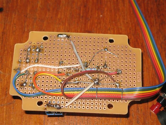

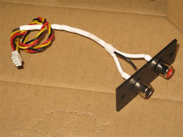

Ik heb onlangs weer een hele bult hKSje gemaakt. elke keer vind ik het wil opnieuw uit, omdat ik te lui ben eens een keer goed de boel uit te tekenen. Ook vindt ik het puzzelen stiekem wel leuk. Altijd fijn als hij direct werkt bij het testen :D
Een paar foto's van mijn meest recente, waar ik best trots op ben.
Afbeeldingslocatie: http://tweakers.net/ext/f/vdiHs9tS5Iw6rMTQSvakOK02/full.jpg
Afbeeldingslocatie: http://tweakers.net/ext/f/hUECjumvPR7P1FCyPSuSOlCw/full.jpg
Vooral die regenboogbandkabel gebeuren ben ik erg blij mee. Dat werkt het erg mooi af, vind ik zelf :)

Als we dan toch met hKSjes showen bezig zijn,
Afbeeldingslocatie: http://img.photobucket.com/albums/v702/wesleytjuh/8b03b801.jpg
Mijn prototype van een week geleden, ondertussen alweer wat verbeterd, en vandaag flink veranderd om een groter relais te kunnen gebruiken. Maar na al dit testen zouden ze toch eindelijk besteld moeten worden dit weekend! Eindelijk haha!
Hieronder nog even een afbeelding om het verschil tussen een 2A relais en 8A relais uit te drukken.
Afbeeldingslocatie: http://img.photobucket.com/albums/v702/wesleytjuh/5f3d78c3.jpg
Zien er trouwens erg netjes uit die hKS'en van jou lredev! Ze worden steeds beter ;)

wesleytjuh schreef op donderdag 01 juli 2010 @ 23:08:
Ziet er netjes uit, ik hoop dat ze binnenkort beschikbaar zijn!

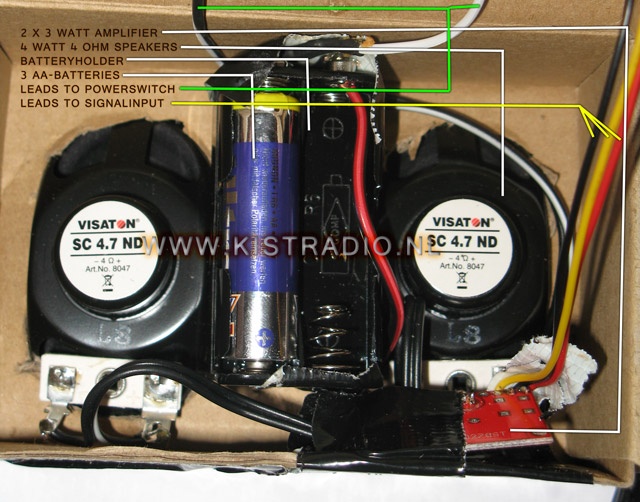

Pff een winkeltje runnen is niet alleen maar leuk.. erg vermoeiend hoe dingen soms kunnen lopen. Anyways even twee subtiele hints naar 2 komende projectjes!
Afbeeldingslocatie: http://tweakers.net/ext/f/CR7iVpogGUeagYwItf5vBuGJ/full.jpgAfbeeldingslocatie: http://tweakers.net/ext/f/LcuCm4YmwPptXZrx80RgoLzS/full.jpg
Het laatste is een klein ABS kunstof doosje. Daar komt een 2x3Watt miniversterkertje in dat werkt op 3 AA batterijen, samen met 2 kleine 2x4cm speakertjes. Deze had ik eerder in een kartonnen doosje als prototype.
Afbeeldingslocatie: http://tweakers.net/ext/f/UN34oeAmajgWnWCDgipZSX3e/full.jpg
We kunnen weer even door dit weekend :P

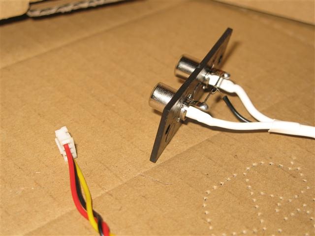

Ziet er super uit! Heb je ook een foto van de onderkant? En hoe sluit je de aan- en uitknop en de led aan, heb je daar een speciale connector voor?
Ik maak morgen een nieuw prototype, zal hier eens wat duidelijkere foto's van maken.
Heel simpel eigenlijk, gewoon met simpele headertjes
http://www.dickbest.nl/we...t=viewProd&productId=2110
1 2-polig headertje per schakelaar en led en je kan het zo snel en simpel aansluiten :)

wesleytjuh schreef op vrijdag 02 juli 2010 @ 18:10:
Ben benieuwd, ik kan niet wachten tot ik hem zelf in elkaar kan zetten!
