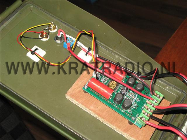

Mc55 schreef op zaterdag 03 juli 2010 @ 13:05:
Heb je ook de zwarte draad vast gemaakt?:P
Misschien is een foto (hoe je alles hebt vast gemaakt) wat makkelijker
Ja tuurlijk, ik zal nog is opbouwen en dan een foto maken. Ik weet toch wel zeker dat het goed is maarja :-(

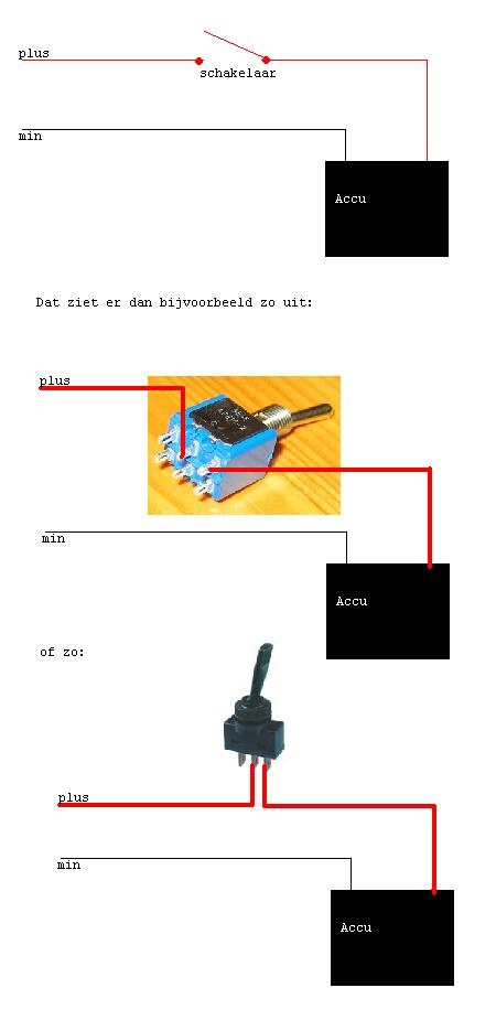

Robbertt schreef op zaterdag 03 juli 2010 @ 12:41:
EDIT: is dit de oplossing doormiddel van een schakelaar (wel een beetje lastig)
Het gele streepje is de schakeling
Ik was net hetzelfde aan het denken, maar het is misschien nog een goed idee om ervoor te zorgen dat de schakelaar automatisch geactiveerd wordt bij het omschakelen op accu. (Denk aan een relaisje oid)
Verwijderd schreef op zaterdag 03 juli 2010 @ 12:57:
Hallo jongens, ik heb die TA2024 al een paar dagen thuis maar nog steeds geen geluid uit kunnen krijgen??
Ik heb bij de cinchconnectorplaat het rode draadje op de tussenverbinding gezet, de rode op de rode en de gele op de zwarte maar nog steeds geen geluid, de plus 12v staat gewoon op +12V en de min op de GND.
ik weet dat mijn speakers het gewoon doen, want ik heb deze getest en ook het draad voor aan de cinchconnector doet het gewoon omdat ik de speaker daar op gehouden heb en dan heb ik wel geluid.
zijn die TA2024's wel zo goed als iedereen beweert?
De zwarte draad is de gedeelde massa. Rood en geel zijn de signalen links en rechts.
Zo zou het moeten. (Komt uit de TS trouwens)
Je verhaaltje is in ieder geval niet duidelijk voor mij. Rode draad aan rode cinch klopt, gele draad zou aan de witte cinch moeten, en de zwarte draad aan de andere pool, de gedeelde massa.

Malantur schreef op zaterdag 03 juli 2010 @ 13:11:
Jij hebt een oude cinchconnectorplaat waar de witte nog bestond, dat is nu zwart geworden dus die hoort aan geel. Mijn foto van de telefoon kan ik even niet oploaden omdat die mongool uit de winkel me de verkeerde lader heeft gegegeven en de telefoon is leeg, waarom kan er toch nooit iest normaal gaan 8)7

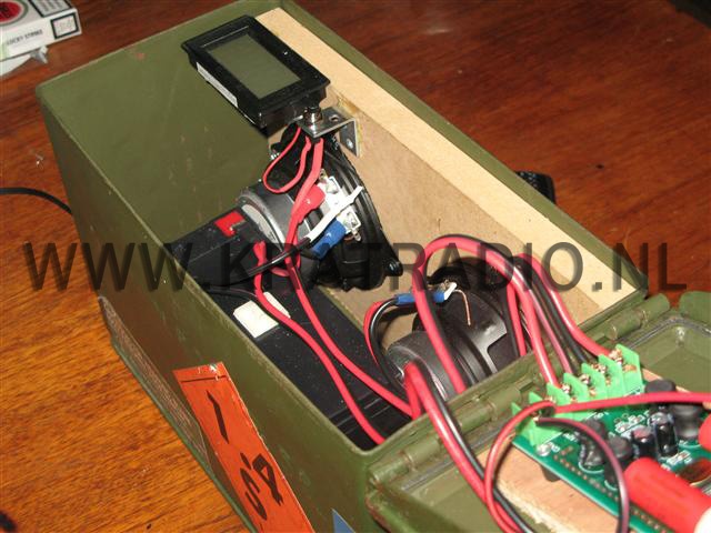

Nou mijn Amplified AmmoBox is af. In concept weliswaar, want er moeten duidelijk beter speakers in (met meer rendement). Zie mijn site voor alle foto's en een filmpje.
Hier in ieder geval een voorproefje :)

die is wel netjes

Netjes, maar heb je voor die drukschakelaar van je voltmeter niet precies de verkeerde? Je moet hem nu indrukken, wat inhoud dat hij aanstaat als de deksel dicht is 8)7 Volgens mij heb jij een NO (normally opened) schakelaar nodig, en die maakt contact zodra je het deksel opent, zodat je dan het voltage kunt aflezen.
Haha ja, toen ik er mee bezig was bedacht ik me ook dat dat wel een coole feature zou zijn. Maar zo'n schakelaar had ik niet liggen dus nu zit ie diep genoeg dat ie niet aangaat door de deksel.

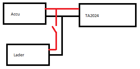

Ja maar wat voor relaisje zal je dan moeten gebruiken. En zet je die inplaats van de schakelaar neer?

Aan/Uit schakelaar voor de lader bedoel je toch?
Dan zou het dit moeten zijn:
Afbeeldingslocatie: http://tweakers.net/ext/f/sI53dfRIW0uYCU3boCyX0Q5s/full.png
Maar op net dezelfde plaats een diode plaatsen kan dus ook.
Wat ik me wel afvraag is het volgende:
als je daar een diode zet, dan verlies je 0,6V aan diffusiespanning. Wordt je accu dan niet 0,6V minder opgeladen?

Malantur schreef op maandag 05 juli 2010 @ 12:00:
Ja, een aan/uit schakelaar voor de lader of de accu, maakt mij niet uit. Als ik een wip schakelaar haal, bijvoorbeeld deze 2 polige wipschakeaar en daar een de ene pool de + van de acculader op aansluit en aan de andere pool de + van m'n hKS waar normaal de lader + van de in gaat (lader zit via de hKS, niet direct aan de accu) dan zou het moeten werken?

Impulzer schreef op maandag 05 juli 2010 @ 12:05:
Misschien even je doel vermelden? Je suggereert dat het beide hetzelfde is, maar ik kan geen enkele situatie bedenken waarin het uitschakelen van de lader hetzelfde is als het uitschakelen van het accu.
Ja, dat zou moeten werken.
Bedenk wel dat de ingebouwde verlichting gemaakt is voor 230V, op 12V zal het noppes verlichting geven.

Impulzer schreef op maandag 05 juli 2010 @ 10:32:
Kan iemand posten hoe je een aan/uit schakelaar maakt voor je accu? Lijkt me makkelijker dan een diode plaatsen? (voor leeks zoals ik).
Zoiets :P :
Afbeeldingslocatie: http://tweakers.net/ext/f/63bxsXJNSZpMswRxRH9ffAyc/full.jpg
ja ik denk niet dat ze verkeerd om zitten want de plus is dikker dan de min dus je kan ze er niet verkeerd op doen
  • lredev
  • Laatst online: 04-10 18:51
Verwijderd schreef op maandag 05 juli 2010 @ 13:12:
Assumption is the mother of all fuckups ;) Niet denken, maar even controleren. Aan de kant van de versterker kan je het namelijk wel verkeerd om hebben aangezien je daar gewoon draadjes onder een teminal schroeft.
Dan moet zo:
Afbeeldingslocatie: http://www.kratradio.nl/wp-content/uploads/2010/04/199550.jpg
Kijk het gewoon even na, probeer even om te wisselen.. het is een kleine moeite en kan je een hoop gedoe besparen met andere versterkers, grotere accu's et cetera. Trouwens wat voor boxen heb je nou? Merk en type?

Malantur schreef op maandag 05 juli 2010 @ 12:10:
Doel is om de Kratradio volledig uit te kunnen zetten als ik hem bijvoorbeeld weg zet en een tijd niet gebruik. Ik las namelijk op pagina 23 dat de acculader wel stroom verbruikt als het ledje brand en dat is bij mij het geval. Als ik dan of de accu of de lader uit kan zetten is het goed (de versterker etc. kan ik uitzetten via de hKS).
Die knop was even als voorbeeld, verlichting maakt me niet zoveel uit. Maar bedankt voor de tip!
Bedankt voor de tekeningen, ziet er simpel uit dus moet wel lukken. Wilde het even zeker weten :)
Nog één vraagje dan: Maakt het uit hoeveel polen erop zitten? Op die afbeeldingen zie ik er telkens 3, het voorbeeld dat ik gaf had 2 polen. Maakt dat uit?

Wat moet aan welke polen van deze plug:
Afbeeldingslocatie: http://farm5.static.flickr.com/4095/4763810658_28188318f9.jpg
Aanklikbaar voor groter formaat.
De vraag is dus, welk draadje moet op welke pool? De jackkabel heeft een bruine en witte 'binnenkabel' en dikke in het midden, van de vier pooltjes op de plug weet ik niet welke wat is.
PDF over de plug hier via Conrad.

@Maurits Cassee
Afbeeldingslocatie: http://upload.wikimedia.org/wikipedia/commons/thumb/9/93/Jack_plug.png/800px-Jack_plug.png
[1] Massa
[2] Rechterkanaal
[3] Linkerkanaal (boven) of monosignaal (onder)
[4] Isolatie
Als je dan kijkt in je pdf, dan is pin 1 het linker kanaal, pin 2 het rechter kanaal en pin 3 de massa. Pin 4 is voor een ingebouwde mic (dus niet nodig).
En over de kabel: wat voor aansluiting heb je aan de andere kant eigenlijk? Want zomaar in het wilde weg kan denk ik niemand zeggen welke draad welke functie heeft.
Doormeten is altijd een goede en meest accurate oplossing. ;)

  • SpokyVS
  • Laatst online: 03-10 15:29
SpokyVS schreef op zondag 04 juli 2010 @ 21:33:
Bedankt!!, heb hem zojuist in elkaar gezet. Alleen heb ik het volgende probleem, ik kan hem aanzetten, dus de versterker speelt af op de accu. Maar de uitknop werkt niet, ook schakelt hij zichzelf pas uit rond de 3,5 tot 4 volt (getest met behulp van een potmeter). Iemand enig idee?
Alvast bedankt.
Heeft iemand een oplossing voor bovenstaand probleem?
Tevens heb ik deze VU meter schakeling gemaakt en op dezelfde accu aangesloten als waar de versterker op zit. Wanneer ik de ingang ervan op de versterker (TA2024) aansluit, valt de muziek weg. Lijkt alsof er iets kortgesloten wordt. Wanneer ik twee aparte voedingsbronnen gebruik voor VU en versterker werkt het wel.
Als iemand een oplossing heeft hoor ik het graag! Alvast bedankt!

Als je dan kijkt in je pdf, dan is pin 1 het linker kanaal, pin 2 het rechter kanaal en pin 3 de massa. Pin 4 lijkt me dan aarding ofzo?
Hoe kan ik het doormeten? + op de plug en de - op een van de kabeltjes om te proberen of hij contact maakt? Op welke stand moet de meter dan staan? (Ik heb nog nooit een multimeter gebruikt 8)7 )
Maar het plaatje is heel duidelijk, bedankt!

Doormeten doe je in de ohm-stand en de klemmen respectievelijk aan een kant van de draad. Bij een lage ohm waarde heb je verbinding, een oneindig grote/out of range waarde heb je geen verbinding.

Malantur schreef op maandag 05 juli 2010 @ 22:06:
Dus moet hij aan beide kanten van de kabel aangesloten worden en een lage ohm waarde is 4 - 8 of kleiner?
Alvast bedankt!
