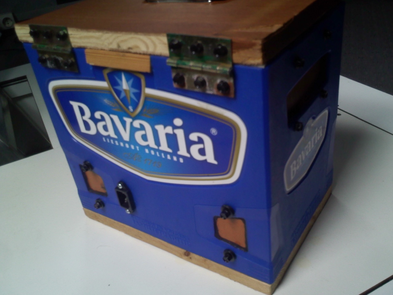

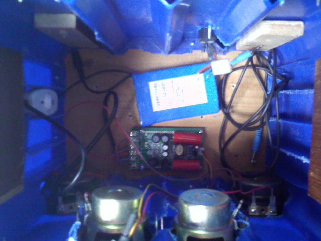

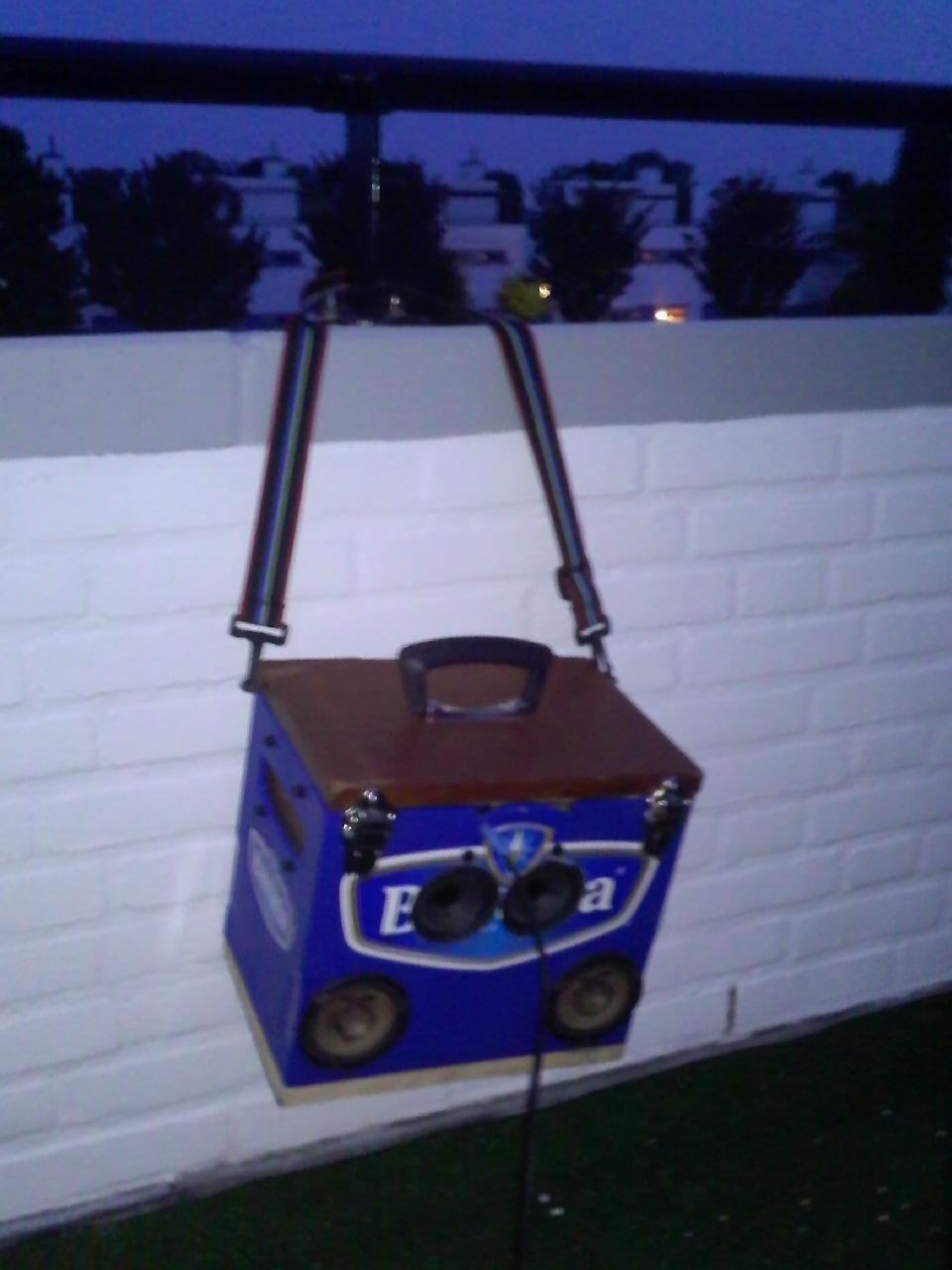

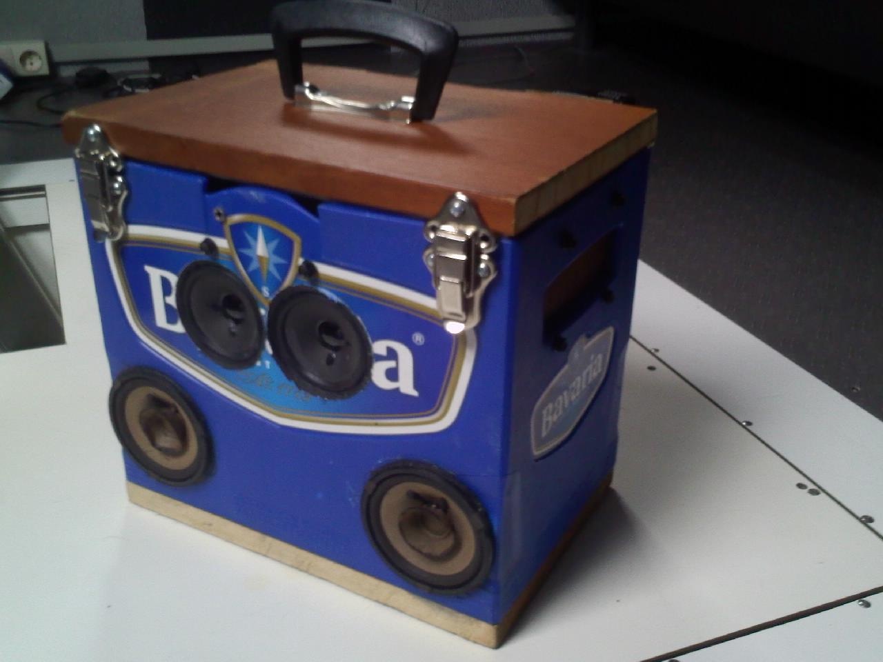

Kan mijn krat trouwens in de OP? Hier een mooie thumbnail:
Afbeeldingslocatie: http://tweakers.net/ext/f/MdBTjCbj94PNDMqazvvkBjtE/thumb.jpg
En hier nog meer foto's:
Afbeeldingslocatie: http://tweakers.net/ext/f/MdBTjCbj94PNDMqazvvkBjtE/medium.jpg Afbeeldingslocatie: http://tweakers.net/ext/f/DEcEDHN7SG3hHUfPiRhspTdx/medium.jpg
Afbeeldingslocatie: http://tweakers.net/ext/f/FXYj8HOJ56RA0jZ2D0aHP2G8/medium.jpg Afbeeldingslocatie: http://tweakers.net/ext/f/znf7Rv9i1NV2tUNiulXSBTv2/medium.jpg
Afbeeldingslocatie: http://tweakers.net/ext/f/d87t1hrrzrYPelkjcdmqTbKK/medium.jpg Afbeeldingslocatie: http://tweakers.net/ext/f/IDeUQZw9czdKEhyAmxgKT8AE/medium.jpg
Specs:
-Bavaria kratje, zo goed mogelijk luchtdicht gemaakt met hout en kit (op dat gat boven de speakers in het midden na)
-TA-2024 (modded)
-2 speakers uit een Seat Toledo en 2 uit een oude PC-set (parallel, dus te hoge belasting voor de versterker maar gaat al heel lang goed. De versterker schiet soms in de overhittingsbeveiliging, maar gaat daarna vanzelf weer aan :Y) Misschien een keer met thermal glue een heatsink erop maken :) )
-6800mAh Li-Ion batterypack van eBay
-Koffersluitingen voor het deksel en een kofferhandvat
-Schouderband (dát was een goed idee :D )
Toekomstplannen:
-Lader accu inbouwen (daarvoor zit die stekkeraansluiting in de achterkant van het krat er)
-Adapter inbouwen zodat ik kan spelen op 220V (heb ik liggen, moet nog een gelijkrichter achter. Heb ik de componenten en het schema voor liggen, moet nog solderen. Komt ook op die stekkeraansluiting)
-Iets maken zodat je de speakers niet ziet. Waarschijnlijk speakerdoek gespannen op een houten frame.
@ hieronder: Zo goed als alles komt uit China.

Eindelijk een manier gevonden om mijn kistradio makkelijk mee te nemen zonder hem op te hoeven tillen.
Afbeeldingslocatie: http://i51.tinypic.com/11ltuhh.jpg
Morgen lion-accu bestellen zodat hij nog wat lichter word.

  • Martijn Martens
  • Laatst online: 11-09-2011
Hier een bovenaanzicht van de bierkrat, ik heb er een CSB GP 1720 F2 accu inzitten 7ah. Is deze accu op z'n kant in de krat te bouwen?
Als dit kan zat ik er aan te denken om een scheiding te maken tussen de elektronica en klankkast voor beter geluid.
Afbeeldingslocatie: http://img709.imageshack.us/img709/3116/img6668u.jpg

@hoeksy,
je kan proberen de accu nog op te laden.
als je een autoaccu nodig heb kan je even langs een garage gaan, voor een paar tientjes heb je meestal een goede accu die nog lang mee kan gaan.
@Martijn Martens,
ja je kan die accu op z'n kant in bouwen.
ziet er al wel leuk uit.
