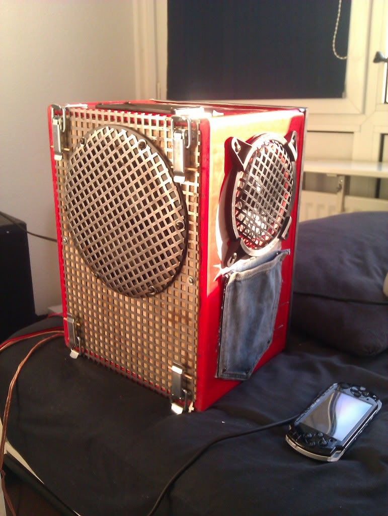

even een voorproefje voor mijn kistzilla :p
Afbeeldingslocatie: http://i44.tinypic.com/fcqhic.jpg
Afbeeldingslocatie: http://i44.tinypic.com/ru6ywl.jpg
Afbeeldingslocatie: http://i42.tinypic.com/34j29s2.jpg
Afbeeldingslocatie: http://i42.tinypic.com/2vtwizk.jpg

hallo, ik ben nieuw op deze Forum..
Ik heb zelf ook al een kratje gemaakt (ben er blij mee)
Ik zal wel ff een paar foto update voor hier.
Alsvast bedankt voor de vele informatie ik hiervandaag kon halen..
Afbeeldingslocatie: http://i1097.photobucket.com/albums/g345/jandewit1111/IMAG0153.jpg
Aan de voorkant(als ik dat kan vinden) een geroosterd plaatjes Maar dat je wel nog het hout ziet zitten..
Afbeeldingslocatie: http://i1097.photobucket.com/albums/g345/jandewit1111/IMAG0154.jpg
Schakelaartje een kleine tweeter 8)7
Afbeeldingslocatie: http://i1097.photobucket.com/albums/g345/jandewit1111/IMAG0155.jpg
Onder de Box voor komt nog een autoradio.. maar die zoek ik nog :D
Ik ga het vast maken met een spanbanden!! :D en een broekzak.. zag ik voorbij komen op een box in topic 6 ofzo XD

Jongens en meiden mischien??
Hij is nog niet helemaal af..
Moet nog een Autoradio halen vandaag(misschien)
en een accu in en een lampie!!
Afbeeldingslocatie: http://i1097.photobucket.com/albums/g345/jandewit1111/IMAG0200.jpg
Afbeeldingslocatie: http://i1097.photobucket.com/albums/g345/jandewit1111/IMAG0197.jpg

je zou de letters er toch uitknippen?
Verwijderd schreef op vrijdag 09 december 2011 @ 15:24:
Uhhmmm jaa.. maar was toch net wat te moeilijk XD
bij gamme ofzo en graag niet van een internet site dan moet ik gaan wachten totdat ik binnen krijg en dat kan ik niet XD moet een 12V en kleur rood zijn liever geen led maar halogeenlamp!
