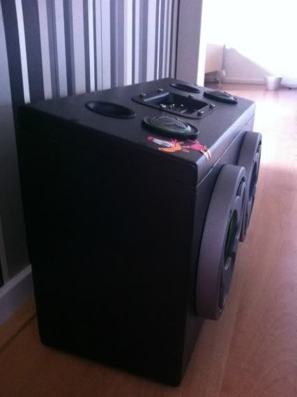

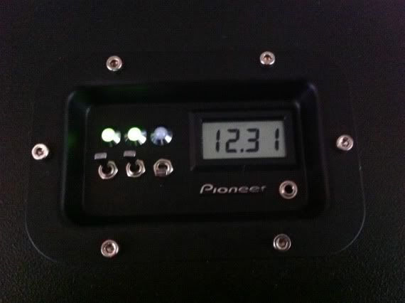

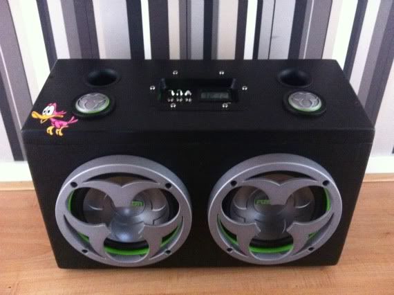

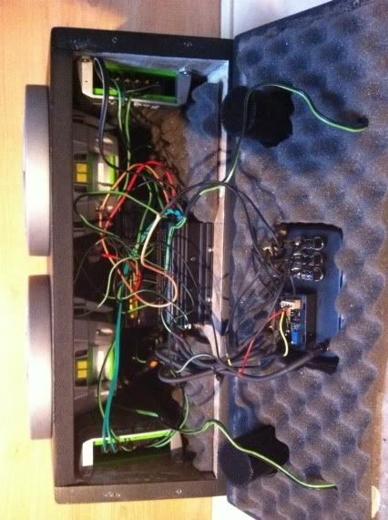

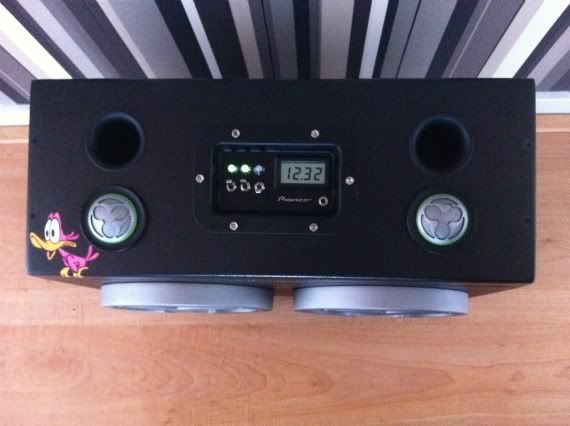

Me kistradio met fusion NV - CM65 en tweeknaals 50 watt versterker. het bedienings paneel heb ik zelf gemaakt met spullen van conrad. Het eerste schakelaartje is voor de versterker, de tweede is voor het volt metertje en de laatste was voor een oude ps3 fan die ik er in wou doen... maar daar was geen ruimte meer voor. 8)7 De verf is een beetje ruw op gedroogd, ik weet niet hoe het zo gekomen is maar ik vind het wel best. :)
Oh, en natuurlijk de flugel sticker, die maakt hem helemaal af. :*)
Hier wat fotos:
Afbeeldingslocatie: http://i1220.photobucket.com/albums/dd444/mrmiikee/IMG_1133.jpg
Voorkant
Afbeeldingslocatie: http://i1220.photobucket.com/albums/dd444/mrmiikee/IMG_1134.jpg
Bovenkant
Afbeeldingslocatie: http://i1220.photobucket.com/albums/dd444/mrmiikee/IMG_1141.jpg
Zijkant
Afbeeldingslocatie: http://i1220.photobucket.com/albums/dd444/mrmiikee/IMG_1139.jpg
Close-up verf
Afbeeldingslocatie: http://i1220.photobucket.com/albums/dd444/mrmiikee/IMG_1137.jpg
Bedieningspaneel
Afbeeldingslocatie: http://i1220.photobucket.com/albums/dd444/mrmiikee/IMG_1145.jpg
Binnenkant
  • Salvogs
Verwijderd schreef op woensdag 24 augustus 2011 @ 18:40:
Hier wat fotos:
Voorkant
Bovenkant
Zijkant
Close-up verf
Bedieningspaneel
Binnenkant
Zeer netjes gedaan! :)

@ xDustdevil,
heel mooi en zeer netjes! _/-\o_
zo te zien komt er wel goed geluid uit.
ook een zeer mooi en strak bedieningspaneel net of het van pioneer zelf is!
wat voor accu zit er trouwens in?
P.S. waar heb jij die flugel-eend-sticker vandaan?

thankss. _/-\o_
er komt zeker goed geluid uit. heb nog nooit zulke goeie speakers gehoord met zoveel bass en dat pioneer logo tje komt gewoon van een andere speaker. leek me wel grappig om erop te maken. :P
er zit een 12 v 7 a accu in van conrad. ik weet niet meer precies welke maar je kan het wel vinden op hun site.
oh, die vogel heb ik uitgeknipt van een zon gewone flugel sticker. :*)
