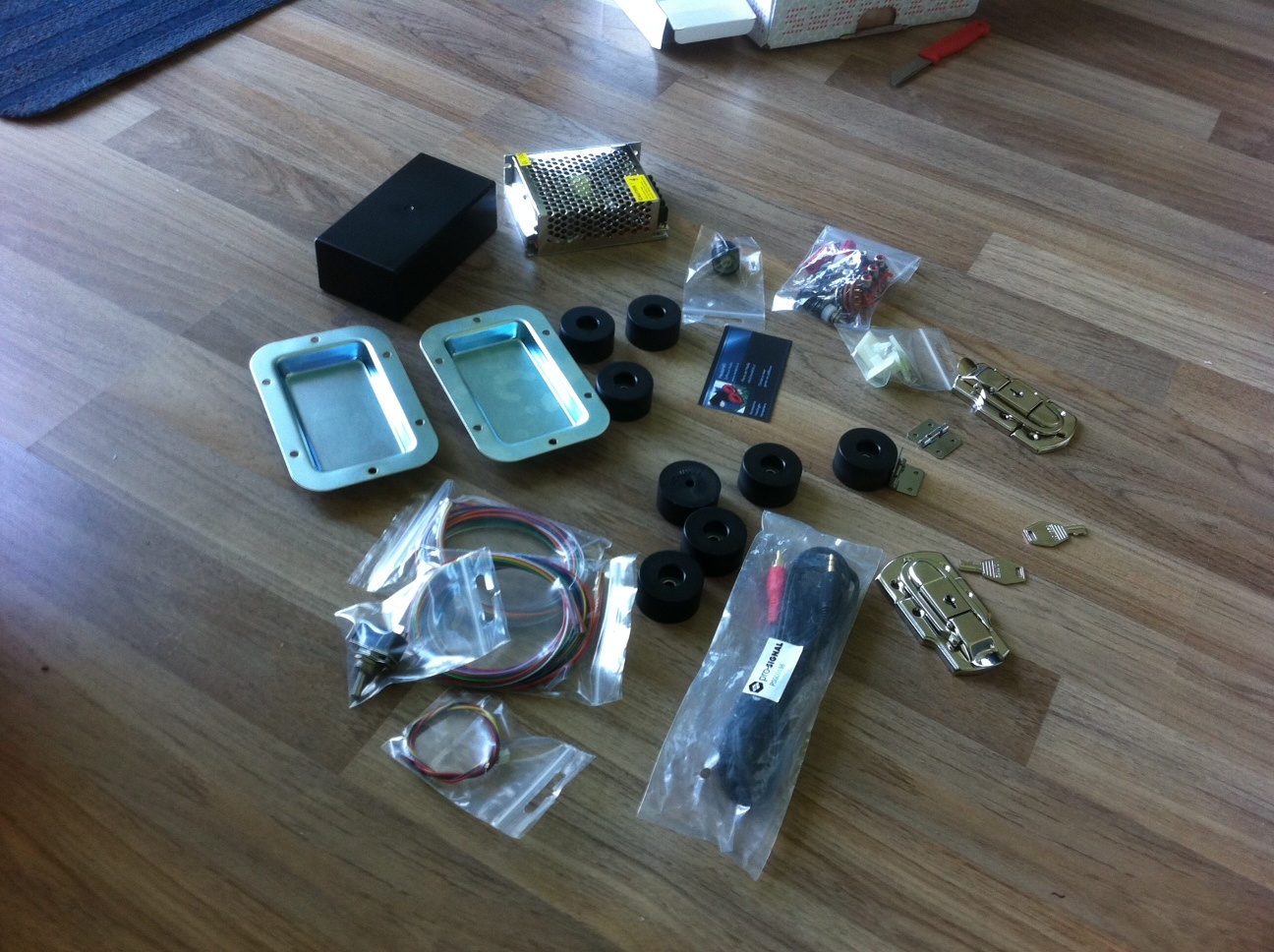

Afbeeldingslocatie: http://tweakers.net/ext/f/dQLScwPPzzXxqJ5HHhWYBiWh/medium.jpg
Dikke pret. Heb de voeding afgeregeld op 13.2V voor de TA 2024, is onbelast, dus daalt nog wel wat tijdens spelen. Selectorswitch aansluiten was nog effe klooien; Fterheide heeft op het samenkopen forum een foto gemaakt van hoe het ding aan te sluiten, maar er zit geen duidelijk referentiepunt op de foto.. je kan de switch ook verkeerd om houden, dan klopt het plaatje ook ;)
Vanavond even de speakers aansluiten, dan kan ik testen. Daarna: knutselen met betonplex!

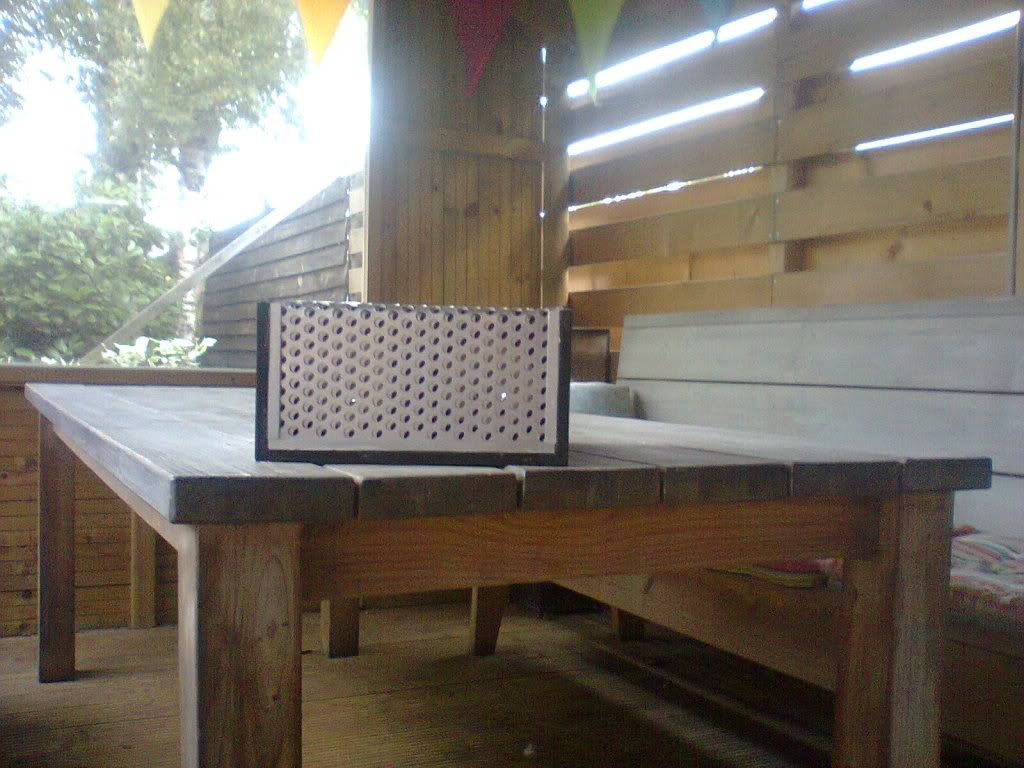

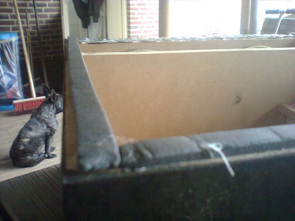

Ik heb in mijn vakantie ook eindelijk mijn kistradio voltooid.
Alles gemaakt uit een oude vitrinekast, leuk stukje hout :P
Heb de kist opgedeeld in twee delen, één deel als klankkast en één deel als ruimte voor de electronica.
Hier een paar pics:
http://img69.imageshack.us/img69/3234/20110826175625.jpg
http://img855.imageshack.us/img855/39/20110826175756.jpg
http://img38.imageshack.us/img38/5761/20110826175651.jpg
Helaas nog niets van de binnenkant (volgen later)
Benieuwd wat jullie ervan vinden!

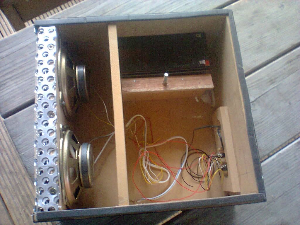

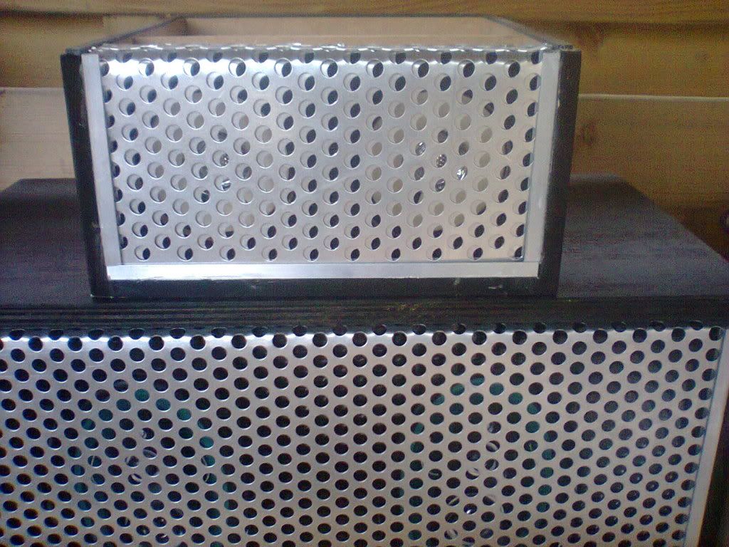

Zo, mijn broodtrommel sized speaker is af. Heb gekozen voor een kleiner formaat omdat dit toch wat handiger mee te nemen is in een heuptas oid. ik wilde hierbij niet bezuinigen op muziekvermogen en heb daarom toch voor de TA 2024 gekozen. De speakers zijn 2x 10 cm budget speakers van sony, rms vermogen van +- 20 Watt schat ik.
De geluidskwaliteit is niet om over naar huis te schrijven, mede door de kleine behuizing. De inhoud van het hele kistje is gewoonweg te klein. Dit maakt me echter niet zoveel uit omdat dit niet het doel was van het hele project, het moest gewoon klein zijn en toch knallen ;) .
Het was nog een heel gefriemel om alles precies passend in de behuizing te krijgen. Dit is uiteindelijk wel gelukt na het bewerken van de speaker kap.
Afbeeldingslocatie: http://i52.tinypic.com/2mc7nsh.jpg
Afbeeldingslocatie: http://i51.tinypic.com/x3iujc.jpg
Contacten om de accu op te laden, schakelaar om alles aan/uit te zetten, schakelaar om te kiezen tussen accu/externe voeding, audio ingang, handvat, loze schakelaar (dit wordt volumeknop)
Afbeeldingslocatie: http://i54.tinypic.com/14jx7qt.jpg
Hieronder zie je de plaatsing van een van de speakers en de accu. De speling tussen de accu en de behuizing is ongeveer 2 mm, past net allemaal.
Afbeeldingslocatie: http://i53.tinypic.com/10zs941.jpg
Inhoud:
Afbeeldingslocatie: http://i52.tinypic.com/dfivqc.jpg
Al met al vond ik het wel een geslaagd projectje en hebben we er veel plezier van op de camping of op het strand }:O
  • Private Zaagsel
  • Laatst online: 21-11 22:22
Netjes hoor! Zou alleen wel uitkijken, mijn TA-2024 was gesneuveld toen ik 'm ook zo dicht bij de speaker had gezet...
Je speakerkappen zitten op de kop? ;)

Ik ben vandaag ook een aan de slag gegaan voor een broertje van deze grote kist:
Afbeeldingslocatie: http://i1124.photobucket.com/albums/l577/Patjehuh/Foto0077.jpg
Eisen:
Hij moest klein handig en compact zijn en makkelijk 8 uur mee te kunnen spelen.
Na ongeveer een uur of 5 klussen incl zagen en verfen hou je dit over:
Afbeeldingslocatie: http://i1124.photobucket.com/albums/l577/Patjehuh/Foto0010.jpg
Afbeeldingslocatie: http://i1124.photobucket.com/albums/l577/Patjehuh/Foto0011.jpg
Hij is opgebouwd van 12 en 15 mm mdf reststukken dat ik nog had staan.
Het gaaspaneel had ik nog over van een ander project(Die grote kist)
Afbeeldingslocatie: http://i1124.photobucket.com/albums/l577/Patjehuh/Foto0019.jpg
Van links naar rechts:
Jack In
Aan/uit schakelaar
Power Led groen
Afbeeldingslocatie: http://i1124.photobucket.com/albums/l577/Patjehuh/Foto0021.jpg
Afbeeldingslocatie: http://i1124.photobucket.com/albums/l577/Patjehuh/Foto0020-1.jpg
Alles lucht dicht gemaakt voor extra bass
Afbeeldingslocatie: http://i1124.photobucket.com/albums/l577/Patjehuh/Foto0039.jpg
Afbeeldingslocatie: http://i1124.photobucket.com/albums/l577/Patjehuh/Foto0028.jpg
Broer en broertje
Hij moet nog ongeveer 3 lagen lak krijgen om alles strak te maken
Specs:
Speakers: Had ik nog ergens op zolder in een oude kast van 40 jaar oud ( >:) )
12 v 7 aH accu, gratis van beveiligings bedrijf
Aan/uit schakelaar, gratisch van voorad
Powerled en die zooi had ik ook nog.
Er komt nog een Ta2024 in
Kortom voor mij een kist voor €0,- !
waarom heb je bij het kleine kistje twee keer van dat gaas eroverheen gedaan? geeft dat niet minder uitslag van de speakers?

omdat 1 laag net wat de grof was kwa uiterlijk bij het kistje, en het trilt nu minder omdat het meer geklemt zit in het U profiel
Ik ben eens aan het rekenen gegaan hoeduur dit kistje nou kost als alles nieuw moest worden
Het hout: 1,79 Ex BTW
Verf: 5 euro
Kwast: 0,20 eur
Schakelaar, 0,50 eur
Led, 0,10 eur
Jack In 0,75 eu
Kabels+- 1 meter, 1 eur
Accu 10 eur/ gratis bij beveiligins bedrijf
Speakers 12,99 eur
Komt neer op 32,33 eur voor zon kistje En met extra accessoires kan je 40 euro rekenen.
