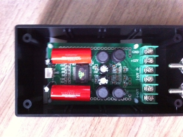

Ik heb uit de samenkopenactie van laatst zo'n behuizing voor de TA 2024 en nog wat ander materiaal gekocht, maar loop tegen een probleem aan;
De plugs die ik gekocht heb om de speakers aan te sluiten:
Afbeeldingslocatie: http://img37.imageshack.us/img37/6684/img7458v.jpg
Passen maar nauwelijks in die behuizing als de versterker er ook in zit. 't zit allemaal vrij krap op elkaar, en dat is natuurlijk priegelen. ook meer kans op storing of draadjes die elkaar per ongeluk raken als ik de behuizing sluit, iemand een idee om dat netjes en makkelijk te voorkomen?
De behuizing:
Afbeeldingslocatie: http://img822.imageshack.us/img822/8593/img7074i.jpg
Ook ben ik bang dat de versterker in die gesloten behuizing lekker warm wordt, wat ik eigenlijk niet wil..
Daarnaast; ik heb het 3 kanaals input bordje gekocht, maar die past al helemaal niet in die behuizing. De kist om het geheel wordt van betonplex, en is 13mm dik. Daar kan ik die connector ook niet echt mooi in wegwerken.. is beetje jammer, want wilde aan de buitenkant alle aansluitingen maken voor input, selectorswitch, aanuitknop en stroomtoevoer ;).
[ Voor 11% gewijzigd door Pixeltje op 12-09-2011 15:10 ]

@pixeltje
misschien dat je een paar foto's kan maken met de versterker in de behuizing en die connectors er bij.
Ja, zal vanavond even wat foto's schieten..

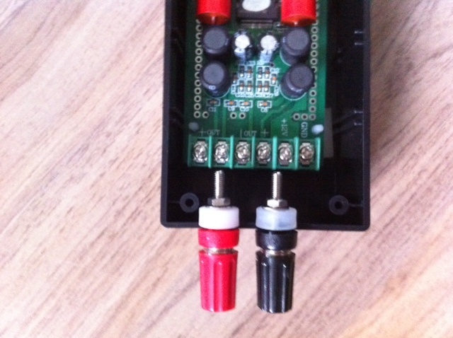

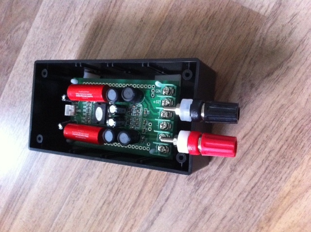

Hierbij wat foto's die mijn probleem moeten illustreren;
Afbeeldingslocatie: http://tweakers.net/ext/f/mfFPhD3St4KIwYn69MQL8b1T/medium.jpg
Afbeeldingslocatie: http://tweakers.net/ext/f/YxMzqzrMNyq0zE0Cm1Ubuzpt/medium.jpg
Afbeeldingslocatie: http://tweakers.net/ext/f/ga5uUflKjezDu6A77AF4mo6d/medium.jpg
Zoals je ziet gaat het maar net. Nu komt dit deels door de voetjes die ik besteld heb waar de versterker op moet rusten, die heb ik al een beetje bijgesneden zodat ze in 't doosje passen, maar ik zou nog een paar mm kunnen winnen door de achterste twee nog wat meer in te korten.
Dan nog blijft het een krappe bedoening.
Ik heb er aan zitten denken om gewoon een grote lasdoos te kopen, maar das weer zonde van dit doosje :P Het moet passen vindt ik ;)
Dan nog de warmteontwikkeling van die versterker.. hij gaat niet dienstdoen als boemboemBONKblaasragversterker, maar het wordt wel 't speakersetje bij mijn PC's, dus zal best een flinke tijd aanstaan achter elkaar.
Voor de kist heb ik het volgende bedacht; drie compartimenten waarvan er eentje behuisd gaat worden door alle electronica (voeding, versterker, USB-afspeel ding en meer van dat, en de andere twee door elk één speaker.
De bedoeling is om een leuk setje te bouwen voor bij de computerhoek, dus hoeft geen gekke dingen te kunnen maar een beetje bass voor een keer een liedje, of gewoon goed geluid voor een spelletje is het uitgangspunt.
De 3-kanaals inputboard en selector switchen tussen PC, mac en USB/SD card speler, voorzien van remote control. Die laatste moet dus wel een beetje in het zicht worden ingebouwd, want moet USB stick en SD kaart erin kunnen steken.
De kist wordt groot genoeg om in de toekomst een accu te huisvesten, zodat als er budget is, ik eventueel een (ook) draagbaar ding kan maken voor hier in het park. Gewoon voor de leuk ;) Een Li-ion accu zou dan genoeg moeten zijn (vandaar de TA2024 en niet de 2050 (2*100W) uit mijn kratradio.

Je kan die schroefdraad van die connectoren wel wat inkorten toch, je hebt toch niet de volle lengte nodig. En de boel nog wat isoleren met krimpkous. En de TA2024 wordt amper warm dus over warmte hoef je je niet heel veel zorgen te maken :)
Oja nog een tip voor het inkorten van de schroefdraad, moertjes erop laten zitten en dan inkorten. Dan kun je namelijk het moertje eraf halen na het inkorten, zodat hij je schroefdraad weer goed 'snijdt'. Als je namelijk de schroefdraad inkort en dan de moertjes erop probeert te draaien dan gaat dat heel lastig.

Thanks, zat ik al aan te denken. Nu nog dat bordje voor inputs kwijtraken ergens. Zal vanavond eens gaan knutselen ;) Het spul ligt al twee weken in de woonkamer en het jeukt enorm, maar kom er niet toe :(
