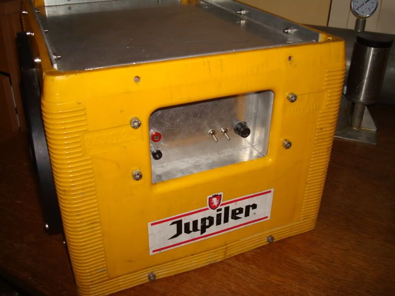

- Mischien iets makkelijks zodat ik de hele krat niet open hoef te maken wil ik de accu's opladen ? Als dit mogelijk is. (Graag de benodigde producten die ik nodig hem noemen met een linke)
Ik heb dit gedaan door middel van 2 schroeven die steken uit aan de zijkant van de krat waar ook de aan/uit schakelaar zit om te zorgen dat hier niet constant stroom op staat (kortsluiting voorkomen) heb ik hier een schakelaartje gemaakt die de positieve stroom onderbreekt deze staat dus alleen aan wanneer ik de accu wil opladen.

freakk schreef op maandag 16 april 2012 @ 17:50:
Een andere handige en goedkope manier is met banaanstekker en de bijhorende bussen. Zo heb ik het op mijn 1e kratje gedaan lang lang geleden :+
Afbeeldingslocatie: http://img.photobucket.com/albums/v702/wesleytjuh/Kratradio/DSC02574.jpg
Zo dus, zie de linker connectors op het aluminium plaatje

Ziehier mijn kratje, met een
Marquant MCR-1254,
7.2 Ah accu,
4 25 watt boxen uit mijn hoofd en 2 tweeters,
helaas pas geleden kapot gegaan action toeter (kan echt wel hard, wat een t*ring herrie),
een ouwe contactsleutelset (aangesloten, als ik weg ben van de krat dan gaat de sleutel mee en valt de radio uit en is alleen aan te krijgen als je een paar draadjes kortsluit) 8)7 :9~ ,
een druppelladertje die er standaart inzit (dan kan ik die ook niet vergeten)
en dat alles in een bierkratje met handgemaakt dekseltje.
Afbeeldingslocatie: http://i41.tinypic.com/118m2oj.jpg
(dat gaas is tijdelijk, er moet uiteindelijk iets van mesh voor komen, ook voor de tweeters)
Afbeeldingslocatie: http://i41.tinypic.com/rm7ejc.jpg
(dat stekkertje is van de oplader, en die moet onder dat dopje erin)
Afbeeldingslocatie: http://i40.tinypic.com/2ilogt3.jpg
Afbeeldingslocatie: http://i41.tinypic.com/28bwc93.jpg
Ik weet het, het ziet er vol uit, maar dat handvat is echt makkelijk om de krat bijvoorbeeld in een toren te hijsen (ik zit op scouting, vandaar).
Dit hele kratje kostte me totaal 40 euro, 15 voor de accu, via een klasgenoot en 25 voor de radio die in de aanbieding was bij de kijkshop.
Ik ben nu bezig met een zeer klein kratje (voor mee naar school lekker herrie maken in de pauze >:) ), weet iemand misschien hoe lang de TA2024 op 10 oplaatbare batterijen het doet en of je die batterijen met een druppellader kan opladen?
TopTon schreef op maandag 16 april 2012 @ 19:42:
Marquant MCR-1254,
7.2 Ah accu,

Weer een stukje verder :)
Bijna zover dat ik de audio kan gaan aansluiten / solderen.
Deksel ligt nog te drogen.
Afbeeldingslocatie: http://i40.tinypic.com/11twvit.jpg
Michel5128 schreef op maandag 16 april 2012 @ 18:55:
Je tekening is correct zo, gaat prima werken! Schakelaars voor aan en uit zitten al bij de accusafe, maar om de accu helemaal af te koppelen kun je een schakelaar tussen de plusdraad van de accu zetten. De accusafe controleert constant dat het voltage niet te laag wordt, maar je kunt op een willekeurig moment niet zien hoe ver hij al is. Vind je dit niet erg dan heb je inderdaad geen voltmeter nodig.
Ik kan je link niet zien maar nogmaals, zie http://gathering.tweakers...st_messages/1498737#faq11.
Edit: doordat je lage tonen speakers nu in serie staan, en ze daardoor misschien zachter klinken is de balans tussen hoge en lage tonen wellicht wat verstoord. Wat je ook kunt doen is de Pioneers in serie zetten met de filters. Dan krijg je gewoon alle frequenties over deze luidsprekers.

Erg netjes en clean! Chapeau!

ik zit erover te denken om m'n Heineken krat om te bouwen naar een volledig houten kist, en hier vooral meer bass uit te halen. Ik heb de Reference 6532i speakers, die sommige tweakers wellicht nog wel kunnen herinneren van een inkoop actie van +/- 2 jaar geleden. om hier nou de beste bass weergave uit te kunnen halen, wil ik m'n klankkast exact berekenen. Ik heb alle technische gegevens bij de hand, dus als iemand een programmaatje weet (voor leken als het ff kan ;) ) zou ik dat zeer graag horen!
