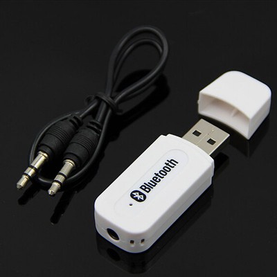

Bordje werkt voor mij prima. Geen ruis. XO werkt prima. Pot meters werken met "tikjes", dus niet "smooth". Voelt wel soort van premium.
Groot nadeel is dat een standaard 2.1 voedingsplug niet op de voedingsaansluiting past. Ernaast zitten wel twee pads om die voeding te solderen - wat ik gedaan heb).
Achter het luikje kunnen twee accu's geplaatst worden (LiPo voor versterker en Powerbank voor interne Chromecast)...

Hoe bedoel je je 'tikjes'? Dat het volume omhoog gaat met 'sprongetjes' net als je doet met het volume van je telefoon als je deze op een aux ingang aansluit?
Ik wou toch solderen omdat ik er een nog een step-up converter tussen wil hangen, dus dat is niet een probleem.
Chromecast o.i.d. inbouwen is wel een leuk idee. Maar ik denk dat de goeie oude vertrouwde aux aansluiting toch het meest praktisch op festivals blijft aangezien er geen wifi op die campings is :+.
Edit: ik kan natuurlijk altijd nog een chromecast via de aux aansluiten 8)

Ik heb toen ook geëxperimenteerd met een geschakelde input tussen het bluetooth bordje en de aux, alleen werkte dat niet helemaal 100% omdat waarschijnlijk de binnenkant van die geschakelde aux een beetje te heet was geworden tijdens het solderen.
Ik denk dat ik hetzelfde versterker bordje als jou bestel en daar mee aan de gang ga. Is de input gain van een telefoon hoog genoeg? De TA2024 moest je modden, en bij mijn vorige boombox had ik een actieve auto crossover met instelbare gain voor hoog en laag.
Verder naar eens een zo effiecient mogelijke step-up converter scoren, ik denk toch dat ik voor de dure (maar goede)Victron 12/24-8 ga, deze heeft een efficiëntie van 95%. Wel wat over bemeten met een de mogelijkheid van 8A op 24V continu, maar lichter maken ze ze niet :+.

  • TheShadow
  • Laatst online: 06-11 15:12
TheShadow
Automonteur in hart en nieren
Mijn radio zit deze in. Als je de spanning rond de 5 Volt houdt, is dit een prima ontvanger.
Afbeeldingslocatie: https://i.ebayimg.com/00/s/NjAwWDYwMA==/z/OXMAAOSw~gRVzuEl/$_1.JPG
Zoek maar even op ebay of ali. Voor $2 is het knap als je iets beters weet. ;)
Een dag niet geprutst is een dag niet geleefd.
  • maarten30
  • Laatst online: 10-11 15:07
TheShadow schreef op donderdag 29 september 2016 @ 19:19:
bestel er dan wel zoiets bij: Link (fix voor groundloop)
12 naar 5v isolated, hierdoor zijn de achtergrond (herrie) geluiden weg
maakt het luisteren via bluetooth een stuk aangenamer

  • barrymossel
  • Laatst online: 16:50
maarten30 schreef op donderdag 29 september 2016 @ 20:32:
Hmm, ik heb er zo'n eentje alleen dan bijna 10 keer zo duur geloof ik. Werkte eerst redelijk, maar uiteindelijk nog steeds irritante bijgeluiden. Ik houd het gewoon bij aparte voedingen :)
