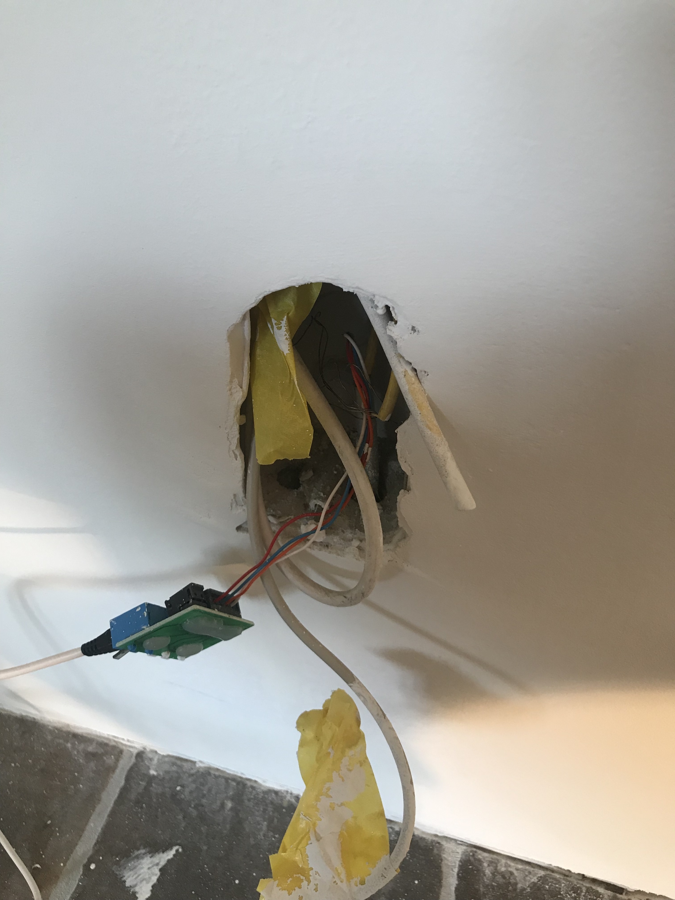

@gastje01 misschien dat je een foto van het ISRA kunt maken zoals het nu is en zoals het er uit ziet als je het heel voorzichtig opent? Dan kan ik wellicht zien wat je precies hebt en wat de mogelijkheden zijn.

@Wildfire netjes weghalen kunnen we t over hebben, dit is zoals de stucadoor t achter heeft gelaten en t werkt (sneller dan fourstack aangeeft). Mocht ik iets verprutsen ligt er nog 2 meter in de kruipruimte, genoeg om er iets mee te schuiven, te weinig voor naar de meterkast.
Verder is er in dit huis enorm gehobbyt, mag nog wel t een en ander strak getrokken worden aan kabels en vannalles wat aan elkaar geknoopt is.

Je hebt gelukkig geen GPLK invoerkabel, dat scheelt. Is in ieder geval een stuk minder gevoelig/fragiel.gastje01 schreef op zondag 4 augustus 2019 @ 12:46:
[Afbeelding: Isra3]
Hier zou dat rechtse ISRA normaal gesproken op worden afgemonteerd. Met als kanttekening dat op jouw foto de lijnen andersom zitten aangesloten t.o.v. normaal, rood/blauw gaat normaliter op de aansluiting voor de witte RJ11 connector, oranje/wit op de blauwe RJ11 connector. Maakt technisch gezien verder niets uit

Ik wilde mijn ISRA van de woonkamer naar de meterkast verplaatsen, maar de kabel in de kruipruimte was te kort dus heb ik hem met een LSA doosje (in een waterdichte kabeldoos) aan een shielded netwerkkabel geknoopt en dat werkt als een trein.gastje01 schreef op zondag 4 augustus 2019 @ 10:52:
Ik had de hoop dat ik de Isra kon verplaatsen naar de meterkast, maar er is amper tot geen overlengte in de kruipruimte.
Het KPN wandcontactdoos, rechts op de foto:

Hoe kan je de module waar de RJ11 connectoren inzitten het beste uit de doos halen? De afwerkklep van de lege module is makkelijk te verwijderen, maar van de module zelf is het niet echt duidelijk hoe deze benaderd moet worden. Bij mij zit de module onderaan in plaats van bovenaan
Het doel is om het ISRA punt te verplaatsen van huiskamer naar de meterkast. In de kruipruimte is er zat kabellengte, maar wil het wel op de nette manier doen. Ik heb een XS4ALL abonnement met een Fritz!Box waarbij ik twee opbouwmodules kreeg voor de RJ11 aansluitingen. Deze wil ik hiervoor gebruiken.
Het klepje van de module met de RJ11 connectoren lijkt geseald. Klopt dit, of ben ik gewoon te voorzichtig?

Je bent te voorzichtig. Ik zet er doorgaans een plamuurmes tussen en dan klikt het zo open zonder te beschadigen. Sommige mensen gebruiken smalle schroevendraaiers, en daar laat je echt lelijke krassen mee achter. Als je geen plamuurmes hebt, kan je ook een bot botermes gebruiken.The Zep Man schreef op vrijdag 9 augustus 2019 @ 07:21:
Het printplaatje kan je zo uit het plastic schuiven, dus dan kan je de hele doos gewoon loshalen en het printplaatje met kabels laten zitten. Zo heb ik dat ook gedaan toen ik de muren ging stucen. Het printplaatje zit overigens niet vast in het kapje dat je eraf klikt, maar in de doos zelf.
[ Voor 6% gewijzigd door Verwijderd op 09-08-2019 13:26 ]
Bedankt! Met die informatie kan ik weer even verder.
