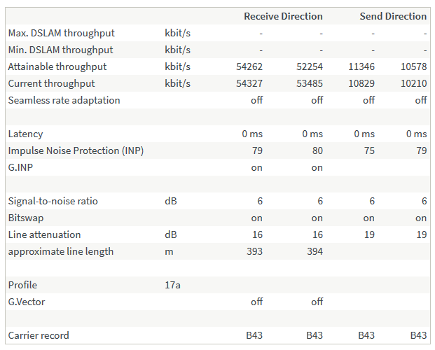

Klopt het gaat om firmware upgrade zie ik in mijn Fritzbox 7581.
Afbeeldingslocatie: https://i.ibb.co/Dffwpss/dsl.png
Ik zit regelrecht aangesloten op een Straatkast (90 Meter verderop)
(versie was 177.228)

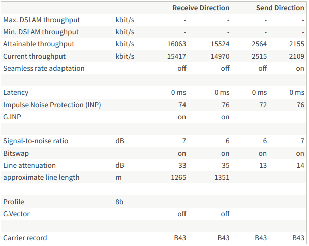

Ik heb blijkbaar wel de upgrade gehad aangezien m'n path mode momenteel op fast staat. Maar niet op de upstream.
Tevens is de SNR van 5dB naar 16dB gegaan, iemand een verklaring daarvoor ?

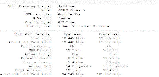

Iemand een verklaring waarom mijn modem niet meer hoger intraint ?
https://leet4all.nl/DSL1.png
  • krakendmodem
  • Laatst online: 11:45
tomdabom schreef op maandag 15 april 2019 @ 09:48:
Je lijn is behoorlijk instabiel aan de CRC/FEC fouten te zien. De centrale maakt de verbinding dan langer, net zolang totdat de verbinding zonder verbrekingen online blijft. Ook is de afstand naar de wijkcentrale vrij lang als ik de snelheid zo zie.
Hoe heb je op de locatie alles aangesloten? Rechtstreeks op het ISRA?
Zoja, dan zou ik je provider bellen en toch eens een meting laten doen. Mogelijk moet er een monteur komen.

Die aantal fouten worden helaas niet gereset bij het rebooten van het modem. (is een Vigor 130). Zie screenshot van nu.
Voor die upgrade van 1 april, stond path mode ook op interleave. En trainde hij gewoon in op +- 30Mbit...
Maar goed, heb al een call ingeschoten bij T-Mobile om te kijken wat er nou precies fout gaat.
Afbeeldingslocatie: https://leet4all.nl/DSL2.png

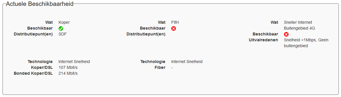

Zit te kijken om over te stappen van Ziggo naar een andere aanbieder. Nu zegt fourstack het volgende:
Wat
Koper
Distributiepunt(en)
SDF
Internet Snelheid
Koper/DSL
160 Mbit/s
Bonded Koper/DSL
Het is een oud appertement op de 2de. Ik zie geen ISRA punt maar wel in de woonkamer een wandoutlet rj11 met 2 kabeltjes aangesloten. Neem aan dat dit het ISRA punt is.Kan nergens anders wat vinden (meterkast, onder de vloer). Kan ik nog iets checken voordat ik overstap? Gebruik eigenlijk alleen internet dus dan scheelt het wel om naar een xDSL over te gaan.

Ik zit al tijden te twijfelen om over te stappen op DSL omdat dat zoveel goedkoper is dan de kabel die ik op dit moment heb, maar ik ben bang dat de snelheden onbruikbaar laag zijn.
Op dit moment heb ik Ziggo en haal ik zonder problemen een stabiele 50/5mbit snelheid; Steam heeft een download van 6,4 - 6,6MB/s. De upload van 5 mbit haal ik zonder problemen. De 50/5mbit vind ik wel bruikbaar, maar voordat ik begin 2014 naar Ziggo overstapte haalde ik effectief 11/1mbit via ADSL2.
Ik heb met behulp van de links in de TS zitten zoeken naar alternatieven. Volgens verschillende sites zit ik 2887m(!) verwijderd van de wijkcentrale, we hebben er kennelijk maar één in ons stadje.
Als ik op https://vvdsl.robinflikkema.nl/ kijk zie ik een straatkast, met SDF (wat dat ook mag zijn) op nog geen 200m van mijn huis die 109mbit haalt en 219mbit bonded.
Volgens de vergelijkingssites haal ik 100mbit op mijn adres, hoewel ze enkel de afstand tot de wijkcentrale (2887m) tonen.
Heeft iemand een idee of ik daadwerkelijk de 100mbit kan halen, ervan uitgaande dat de bekabeling binnenshuis in orde is?
SDF is een andere benaming voor die straatkast.
Indien https://netco-fpi-info.fourstack.nl/ na invullen van je postcode en huisnummer ook aangeeft dat er 100Mbit leverbaar is, dan kun je daar ook vanuit gaan. Op 200 meter is die zeker wel haalbaar.
SDF = straatkast. Dichtbij de kast zijn snelheden van 100Mbit down en 30Mbit up haalbaar. (binnen 500 meter)
MDF = wijkcentrale die op 2,8km van je huis zit. op +- 3KM van de wijkcentrale is 10Mbit inderdaad ongeveer het maximaal haalbare.
Gewoon bestellen dus. ;)

Dank je voor je antwoord krakendmodem. Ik kan er dus vanuit gaan dat ik aangesloten zit op die straatkast?
Ik vind het verwarrend omdat de websites zoals Breedbandwinkel zeggen dat ik op 2887m afstand zit, waarbij de ongeveer 10mbit logisch klinkt, maar ik volgens diezelfde site 100/30mbit kan halen.
Misschien hebben ze in de tussentijd glasvezel aangelegd van de straatkast naar de wijkcentrale en dat dat in mijn ADSL2 tijd nog koper was?
Sorry voor mijn onnozele vragen.

Afgelopen nacht is bij mijn bonded VDSL G.INP ook actief geworden. Ping is van 26ms naar 9ms gegaan.
Upload iets omhoog (van 10 naar 15) en Download van 70 naar 85. Toch die koperlijn nog weer iets opgerekt, daar houden we het de komende paar maandjes nog wel mee uit totdat Glasvezel wordt aangesloten.
  • krakendmodem
Netjes. Ik zit nog steeds te wachten. Al heb ik het idee dat de reguliere VDSL lijnen iets later (of misschien wel helemaal niet) aan de beurt zijn.

Ik heb een VDSL SDF lijn die toch echt op een 50/10 profiel zit (line rate 50/10, attainable 100/30), er zijn dus providers (tweak) die lagere profielen inkopen.
  • timmie1
  • Laatst online: 21-10 20:59
esky schreef op dinsdag 28 mei 2019 @ 15:25:
Heb je misschien een printscreen van je line stats voor ons? :)
Spiegeltje, spiegeltje aan de wand, wie heeft de mooiste telefoon van het land?
  • esky
  • Laatst online: 16-10 16:43
timmie1 schreef op dinsdag 28 mei 2019 @ 15:37:
Natuurlijk :)
dsl-stats

Is deze SDF soms recentelijk opgeleverd?
SDF's die pas zijn opgeleverd zullen in het begin namelijk maximaal 50/10 doen, en na een tijdje schakelt KPN de hogere profielen in.
  • esky
Jeffrey87 schreef op dinsdag 28 mei 2019 @ 15:40:
SDF is ongeveer een half jaar geleden actief geworden en sinds 4 maanden zit ik op dit profiel.

Hier ook wat vreemds, Heb vandaag pair bonding aangevraagd terwijl via fourstack alleen de al jarenlang trage doch stabiele 35 Mbit/s verbinding beschikbaar was bij XS4all op dit adres.
Na wat rondklooien met de huisnummers kwam ik opeens op iets opmerkelijks, op (huisnummer) LFT bleek wel pair bonding mogelijk te zijn.
Nou bestaat dit appartementencomplex uit verschillende trappenhuizen met ieder hun eigen nummer (huisnummer + A t/m H) maar ook heeft ieder trappenhuis een lift.
Op een of andere manier is dus (12 jaar geleden bij de nieuwbouw van dit pand) als eerste keurig de lift aangesloten (pair bonding mogelijk op dit adres) en verwerkt in de database en daarna hebben verschillende bewoners een aansluiting genomen en is dat de boeken ingegaan als single pair.
Omdat hier ook digitale tv gekeken wordt via HD houd je wanneer er een tv aanstaat slechts 25 Mbit/s over.
Daarom hebben we uiteraard het lichtste abo van XS4all wat 50 Mbit/s download belooft maar daarvan werd slechts de helft geleverd.
Om te voorkomen dat ik met modems aan de lifttelefoon zou gaan phreaken heb ik vandaag maar weer eens XS4all opgebeld en mijn bevindingen voorgelegd aan een helpdeskmedewerker waarbij na wat uitleg van mij toch bleek dat er gewoon pair bonding mogelijk was en is gelijk de aanvraag gedaan.
Kreeg nog wel een verweer dat KPN een lasstop ingesteld zou hebben, iets met vakanties ofzo, maar na wat gesputter van mij sprak ik een collega van hem en die vertelde dat het blijkbaar toch mogelijk was een monteur te krijgen die dat zou gaan regelen.
Omdat ik vertelde een jaar geleden al gebeld te hebben voor pair bonding en dat dat destijds onmogelijk werd geacht en ik er nu zelf achter moest komen na flink speurwerk en ik niet nog langer veel teveel wenste te betalen voor de helft van de beloofde snelheid terwijl notabene de beloofde snelheid prima haalbaar blijkt te zijn op dit adres kon het op korte termijn geregeld worden.
Morgen dus een afspraak met de monteur maken.
Volgens die XS4all medewerker is 59 Mbit/s gewoon te halen op dit adres dus ben benieuwd.

Een kleine stomme vraag nu ik sneller internet heb dan ik ooit heb gehad.
Ik heb XS4ALL Internet Basic met volgens het dashboard 20mbut down en 2mbit up. Volgens een speedtest die ik uitvoer door een 10GB bestand te downloaden via de XS4ALL ftp en het internet monitor in de Fritzbox zit ik op ongeveer 23,000 kbit throughput tijdens het downloaden. De DSL Information geeft dit weer:
Afbeeldingslocatie: https://tweakers.net/ext/f/IIxULpGMRtwShZ0Jr4mUKRt1/medium.png
Heeft het voor mij nu te upgraden naar XS4ALL Compact (50/5) of zit ik ondanks mijn 20/2 abo al aan de waarden die ik maximaal kan behalen? Het is misschien een stomme vraag, maar mijn internet is nog nooit mogelijk sneller geweest dan het laagste abonnement was :| :|
Simpelweg gezegd: Traint het modem in op 30mbit (zoals bij mij) ook al zegt je abo dat je maar 20/2 kan behalen?
GamePC (AMD Ryzen 5900x - Gigabyte RTX 3070 Gaming OC 8G - Gigabyte Aorus X570 ELITE - 32GB Corsair Vengeance 3600C18 - 1.5TB Samsung 970 EVO NVME - 500GB Samsung 950 EVO Sata - Fractal Design Define 7 - Corsair RM750x - 2x Asus VG27AQ 1440p@144hz)
  • Kanarie
  • Laatst online: 07:27
Kanarie
תֹ֙הוּ֙ וָבֹ֔הוּ
wontcachme schreef op zaterdag 22 juni 2019 @ 19:41:
Van een 50/5 abbo zal jij geen volledig gebruik kunnen maken. 30/4.5 line speed, dus zo'n 27Mbit echt down en 4.2 up ofzo aan echte snelheid zou ik verwachten op een 50/5 abbo met jouw lijn.
Pas als vectoring ingeschakeld wordt op jouw lijn ga je hogere snelheden halen.

Van een 50/5 abbo zal jij geen volledig gebruik kunnen maken. 30/4.5 line speed, dus zo'n 27Mbit echt down en 4.2 up ofzo aan echte snelheid zou ik verwachten op een 50/5 abbo van jou lijn.
50/5 compleet zal ik inderdaad niet halen. Ook niet nodig aangezien er glasvezel komt in Q1 2020. Maar ik vroeg mij alleen af of ik nu al het maximale haalde uit mijn verbinding of dat ik naar 50/5 moet voor die laatste 10mbit, omdat de 20/2 mij nu iets limiteert en of dat ergens is te zien.
Dus stel: Ik heb een lijn met een maximum snelheid van 200mbit down en up. Mijn abo is voor 100/100. Traint mijn modem dan (bij de current throughput) in op 200/200 en behaal ik maar 100/100 tijdens download tests OF zou die dan ook intrainen op 100/100?
In het eerste geval zou het het waard zijn om naar 50/5 te gaan voor mij. Maar in het 2e geval zou ik al aan de 30mbit maximum zitten (is nu op ingetraind) en heeft het geen nut om een pakket hoger te gaan.
  • ASW1
  • Laatst online: 12:05
Kanarie schreef op zaterdag 22 juni 2019 @ 19:58:
Als de straatkast waar jij aangesloten op bent echt een upgrade heeft gehad (en dit administratief allemaal geregeld is) zul je in de postcode check de hogere maximaal haalbare snelheid kunnen zien. Om hier ook echt gebruik van te gaan maken moet er een monteur naar de straatkast om jouw lijn(en) om te zetten. Kun je regelen via de helpdesk van je internet provider.
Ik heb eerlijk gezegd geen idee waar je het over hebt.
Gisteren stond in fourstack 20Mbit en upgrade gepland voor de 21e naar 107.
Vandaag staat er in fourstack nog steeds die 20 Mbit en geen upgrade meer gepland.
Mijn abbo is 40 Mbit max dus die is niet gecapped op 20. Daarnaast is attainable ook niet veranderd.
Ik denk dat ik de conclusie mag trekken dat de upgrade dus helemaal niet is uitgevoerd, vandaar mijn vraag wat nu? Volgende week misschien alsnog of nu onderop de stapel en weer maanden wachten?

  • Kanarie
Kanarie
תֹ֙הוּ֙ וָבֹ֔הוּ
wontcachme schreef op zaterdag 22 juni 2019 @ 20:11:
Als je die laatste 10Mbit ook wilt hebben moet je een 50/5 abbo nemen. Je traint nu wel in op 30Mbit, maar de provider knijpt je lijn op 20Mbit ongeveer. Upload is niet afgeknepen en zal al meer zijn dan de 2Mbit waar je voor betaalt.
Ik verwacht overigens niet 30Mbit download met deze lijn, maar 25-27Mbit ongeveer, vanwege overhead.
ASW1 schreef op zaterdag 22 juni 2019 @ 20:32:
De attainable in je modem gaat niet veranderen tot je op de actieve apparatuur in de straatkast bent aangesloten. Tot een monteur dat doet zit je via een veredelde kroonstekker gewoon op de hoofdverdeler/wijkcentrale aangesloten.
Er zijn 2 mogelijkheden qua upgrade:
1. De upgrade is echt uitgevoerd op de 21e, maar is nog niet administratief gereed, een soort van limbo waar de straatkast aangesloten is op glasvezel, de apparatuur is geinstalleerd in de kast, maar de upgrade nog niet is vrijgegeven. Dan zou binnen een paar weken alsnog de hogere snelheid zichtbaar moeten zijn bij postcode checks, en kan je een MDF->SDF omschakeling aanvragen bij je provider.
2. De upgrade is niet uitgevoerd en nu meer dan 2 maanden uitgesteld, en daardoor niet meer zichtbaar. Je kunt op het KPN community forum of via een paar KPN-tweakers die hier actief zijn te horen krijgen of dat zo is.
Mijn Q1 2017 upgrade werd uiteindelijk eind december 2018 uitgevoerd, met verwarrende statussen en data tussendoor. Het is een slecht proces met veel onduidelijkheid.
We're trapped in the belly of this horrible machine. And the machine is bleeding to death.

ASW1 schreef op zaterdag 22 juni 2019 @ 19:08:
Volgens fourstack zou gisteren een geplande upgrade worden uitgevoerd waardoor ik van 20 Mbit naar 107 had moeten gaan. Er is niets gebeurd; nog steeds 20 Mbit. Modem herstart maar nog steeds dezelfde attainable cijfers.
Enig idee wat er nu gaat gebeuren?
Wordt het volgende week alsnog gefixt of kom je dan weer helemaal onderop de stapel?
Status bij fourstack is nu veranderd naar "Geen geplande upgrades gevonden in komende 2 maanden"
Je bent nog helemaal niet omgezet naar de nieuwe poorten in de nieuwe kast. Als je bij KPN zit gebeurt het automatisch in de komende weken. Of anders een bericht op het forum van KPN plaatsen. De Webcare kan je dan handmatig inplannen.
Bij andere providers zal je je provider moeten bellen. KPN Netwerk NL mag die klanten niet pro-actief omzetten van de centrale naar de nieuwe kast
@Kanarie Die onduidelijkheid valt wel mee als je netjes wacht tot je een brief van KPN Netwerk NL krijgt. Maar aangezien iedereen tegenwoordig op Fourstack kijkt krijg je onduidelijkheid. Die site is op zich best leuk en aardig maar er staat te weinig info op om helder te zijn. Zoals de mogelijkheden die jij hierboven ook schetst... Het kan van alles zijn.
[ Voor 16% gewijzigd door Barre73 op 22-06-2019 21:22 ]
  • ASW1
Barre73 schreef op zaterdag 22 juni 2019 @ 21:16:
Hmm, zit bij Telfort al weet ik eerlijk gezegd niet of dat nog bestaat of dat dat inmiddels hetzelfde is als KPN.
Brief van KPNnetwerk heb ik wel gekregen, en als ik op die website kijk op mijn adres staat er iets van "goed nieuws vernieuwd netwerk". Als ik dan echter doorklik naar KPN is daar mog steeds slechts 20/2 zichtbaar.
Denk dat ik het beste maar even af kan wachten nog om te zien of die status verandert. Zo nee dan contact opnemen met telfort of kpn...
  • Kanarie
Kanarie
תֹ֙הוּ֙ וָבֹ֔הוּ
ASW1 schreef op zaterdag 22 juni 2019 @ 21:46:
Bij mij zat er 2 weken tussen de email van KPN Netwerk "Goed nieuws, er ligt een nieuw netwerk in uw straat.
" en dat de hogere snelheid bestelbaar was bij KPN of xs4all. Toen nog 2 weken wachten tot er een monteur beschikbaar was om het omprikken te regelen :o
  • MsG
  • Laatst online: 10:32
MsG
Forumzwerver
Is het gebruikelijk dat je met VDSL soms na een poos ineens structureel een lagere snelheid hebt? Ook valt de DSL-lijn regelmatig daadwerkelijk weg sindskort. Ik woon in een flat waar je beheertechnisch dan een vacuum hebt tussen de individuele aansluitingen in de woningen en het punt waar de KPN-lijn flatbreed binnenkomt. Ik zit (nog) bij NLE, maar met dit soort klachten word je vaak van het kastje naar de muur gestuurd, en een rechtstreekse ingang bij KPN zelf waar je meteen je klacht technisch kan maken heb je helaas niet, en NLE mag ook zelf niks met de lijn.
Dit zijn momenteel mijn waarden:
Afbeeldingslocatie: https://i.imgur.com/5CcjmXq.png
Elke seconde dat ik F5 op die pagina zijn er weer 1000 FEC-errors bijgekomen.
Een eerdere monteur van het ondergronds team van KPN heeft mijn huis al eens met een lasverbinding aangesloten op het aderpaar van een andere woning die toch Ziggo had 8)7 , maar hoe krijg je bij DSL KPN eens in beweging om bedrading die vóór de woningaansluiting zit eens fatsoenlijk te maken? DSL-wise kan je beter niet in een flat wonen is mijn ervaring :P.
[ Voor 19% gewijzigd door MsG op 22-06-2019 22:31 ]
  • krakendmodem
Als er per seconde 1000 FEC errors erbij komen, dan is er vaak iets niet in orde met de bekabeling in huis, zoals je zelf ook al schetst. Je zult toch bij NLE een melding moeten neerleggen.
Mocht je TV hebben en die gaat ook storen, dan wil KPN nog wel eens langskomen. Maar of ze die kabel gaan fixen, geen idee.
Als er veel fouten op de lijn zitten, dan zakt de snelheid inderdaad ook wat in. Nu weet ik niet wat de maximale snelheid op je adres officieel zou moeten zijn, maar ik gok hoger dan 60Mbit.

  • MsG
MsG
Forumzwerver
krakendmodem schreef op zondag 23 juni 2019 @ 19:50:
Sommige huizen in de flat halen inderdaad keurig de 100/30 en ik voorheen ongeveer 70-80/30 maar nu zakt dat meer in met daadwerkelijke wegvallende signalen sinds kort. Maar even contact met ze opnemen dan.
