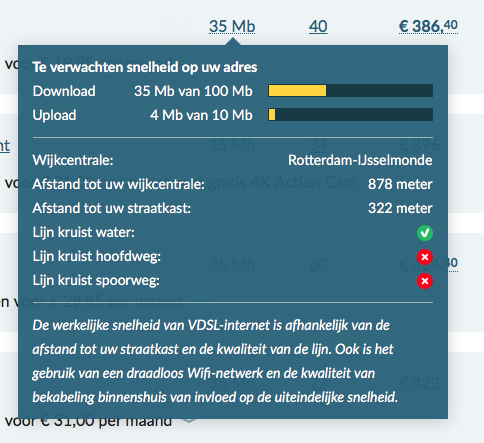

Net even gekeken bij een adres waarbij de kabel 100% zeker onder een spoorlijn moet gaan (anders kom je gewoon niet bij de wijkcentrale), maar dit geeft de site niet aan .man-o-script schreef op maandag 10 december 2018 @ 09:04:
Ter info: de mogelijkheid tot het controleren van de afstand tot de straatkast is enige tijd slecht mogelijk geweest. Vanaf nu wordt dit weer getoond op Breedbandwinkel.nl (na postcodecheck, muis over snelheid bij een DSL abonnement). Wat ook nieuw is, is dat nu wordt weergegeven of de lijn onder water, een hoofdweg of een spoorweg door gaat. Uiteraard ook zaken die van invloed kunnen zijn op de kwaliteit van de lijn.
Snelheid klopt wel overigens. Aansluiting haalt 12Mbit down.
Verwachtte snelheid lijkt wel te kloppen daarentegen.

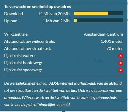

Ik zit dus maar op 70 meter, maar toch kan het niet sneller dan 14mbit.
Die kabelverdeler zal dan geen buitenring zijn en dan komt je verbinding dus vanuit de hoofdverdeler, een lijnlengte van ca. 1.5 km dus.menzo schreef op maandag 10 december 2018 @ 23:47:
Ik zit dus maar op 70 meter, maar toch kan het niet sneller dan 14mbit.![]()
[Afbeelding: Snelhied]
Per DM je al geïnformeerd, lijnlengte is 161 meter tot de kabelverdeler welke een buitenring kabelverdeler is dus je verbinding zal daar ook starten.Jeffrey87 schreef op maandag 10 december 2018 @ 22:27:
Apart dat wij andere waardes ontvangen, is nogal een verschil tussen 161 en 382. Fijn dat jullie even meekijken. Mocht onze bron niet betrouwbaar genoeg blijken, gaan we een andere oplossing zoeken uiteraard.Wildfire schreef op dinsdag 11 december 2018 @ 07:31:

Check via Fourstack welke maximaal haalbare snelheid KPN aangeeft op jouw adres.
