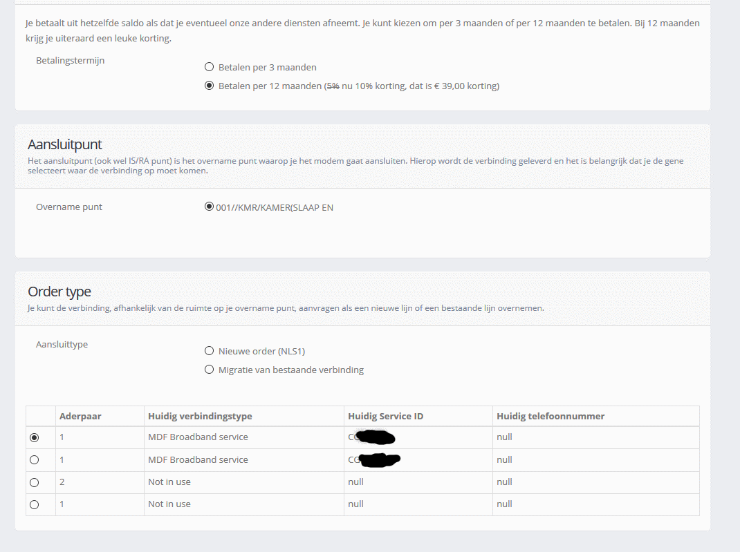

Ploon schreef op woensdag 2 oktober 2019 @ 10:06:
Staat nu ook op de site zo te zien. Ook 10% korting. Nog niet in het portal gekeken echter
https://account.cheapconnect.net/internet.php?page=checker
Het lijkt er verdacht veel op dat als je nog geen xDSL hebt je onderstaande gegevens niet krijgt niet zien. Maar heb je wel al xDSL dan krijg je de locatie van je ISRA punt te zien. Maar ook het service ID en hoeveel aderparen er aanwezig zijn.
Afbeeldingslocatie: https://tweakers.net/ext/f/Lyz9rKNKhCSCSERSGvqqia6K/thumb.png
[ Voor 23% gewijzigd door slaay op 02-10-2019 12:07 ]
Dich bis echt unne foëzen haas
  • BAJansen
  • Laatst online: 29-11 18:53
Interessant om zo wat meer randinformatie over je aansluiting in te kunnen zien.
Die spel- en taalfouten op de site van Cheapconnect worden alleen wel steeds gruwelijker zeg.

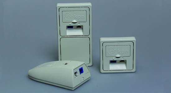

Denk aan iets zoals dit:
Afbeeldingslocatie: https://www.telecomerfgoed.nl/telecomcanon/images/vensters/16/12%20-%20PE%20kabel.jpg
