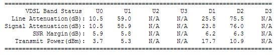

esky schreef op vrijdag 29 december 2017 @ 10:44:
Na wat googlen ben ik er nog niet achter wat de gegevens hieronder precies betekenen:
De U0 t/m D3 zijn kanalen volgens mij, maar waarom zijn sommigen N/A en is daar wat aan te doen?
Het beschikbare frequentiespectrum wordt verdeeld van laag naar hoog in upload0 download1 u1 d2 u2 d3, afhankelijk van de verzwakking van het signaal.
In dit geval is de verzwakking te groot om de maximale snelheid aan te bieden. Vandaar dat niet elke band beschikbaar is.
Gezien de lage snr marge denk ik dat er een storing op de lijn zit.

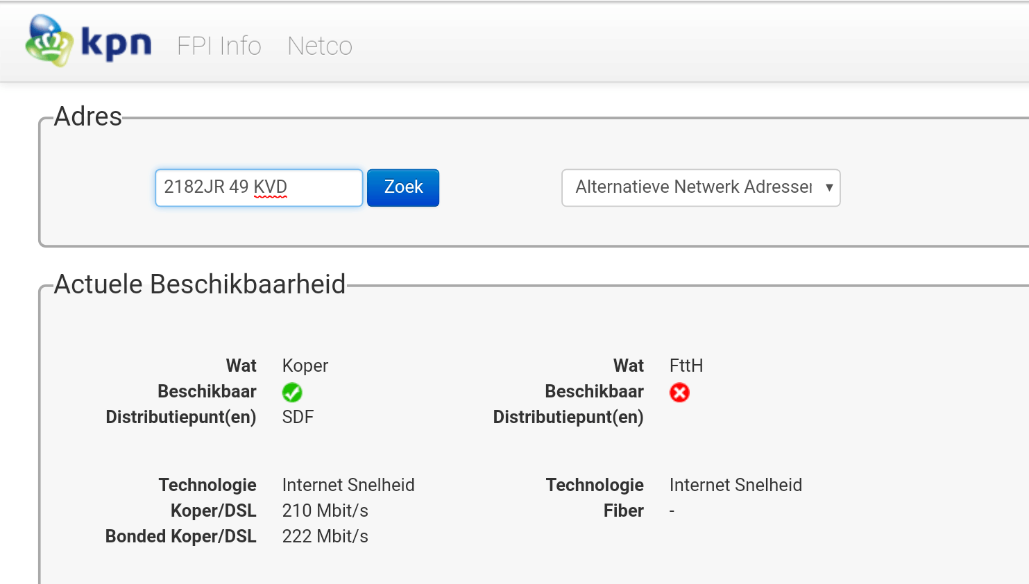

  • cj1
cj1
2mm zonnepanelen 53% glasbreuk
Op ±120-140 meter van de DSLAM haal ik hier met XS4all BVVDSL (BVDSL) ↓ 222,1 Mbit/s ↑ 63,5 Mbit/s volgens de Fritz!Box 7581 met zowel Fritz!OS 06.80 als OS 06.85.
Afbeeldingslocatie: https://www.speedtest.net/result/6969227769.png
Ook het in bridge modus krijgen van de Fritz!Box 7581 lukt met hulp van http://www.pe1pzu.nl/fb7581bridge/
In de upload richting blijft er helaas weinig over van de attainable waarde:
Afbeeldingslocatie: https://s18.postimg.org/va1mf8ozt/FRITZ_Box_7581.png
Al bij al lijkt het op de toewijzing van een 160/60 profiel (bandbreedte cap).
Afbeeldingslocatie: https://s18.postimg.org/9av7s6dc9/FRITZ_Box_7581_Xs4al_bbvdsl_spectrum.png

Barre73 schreef op donderdag 25 januari 2018 @ 09:43:
In het NLE forum zie ik iets soortgelijks. Je kan prima op profiel 17A zitten en toch maar 50 Mbit krijgen. Dan is simpelweg Vectoring niet aangezet voor jouw poort/aansluiting op de Dslam. En VDSL2 zonder Vectoring is hetzelfde als wat je krijgt vanuit een nummercentrale (voor die mensen die niet op een straatkast zitten), namelijk 50 Mbit. Pas met Vectoring ga je naar die ruim 100 Mbit.
Dat klopt. Maar in het overzicht wat MaartenBW stuurde, is duidelijk te zien dat het modem is verbonden met het netwerk met een snelheid van 111Mbit(lijnsnelheid). Er is een verschil tussen de lijnsnelheid(snelheid tussen DSLAM en modem) en internetsnelheid(effectieve snelheid waarmee je surft). Mijn modem heeft een lijnsnelheid van 215Mbit down, maar effectief haal ik maar 162Mbit bedraad. Dit komt omdat aan de kant van de provider de snelheid wordt begrensd. In het verleden was de lijnsnelheid vaak beperkend voor de internetsnelheid, dat klopt. Het probleem hier is echter dat de lijnsnelheid voldoende voor de abonnementsnelheid is, maar de internetsnelheid wordt bij de provider begrensd op een lager niveau dan de abonnementsnelheid, de snelheid waarvoor desbetreffende persoon betaalt.

Mijn lijnen, ik haal nu 8 ms, vroeger soms 4 ms geweest.
Afbeeldingslocatie: https://image.prntscr.com/image/AlyUMmHWRRCZ2yz89-IwCg.png
Dit zijn mijn lijn waarden.
Afbeeldingslocatie: https://image.prntscr.com/image/loUf0c9hTvmxspkBkoFI_w.png

Dit is een lijntje met vectoring VDSL2. je hangt dus al een straatkast met alle voordelen die daarbij horen.
Interleave delay staat bij jou op 0, hier bijna op 10ms. extra
