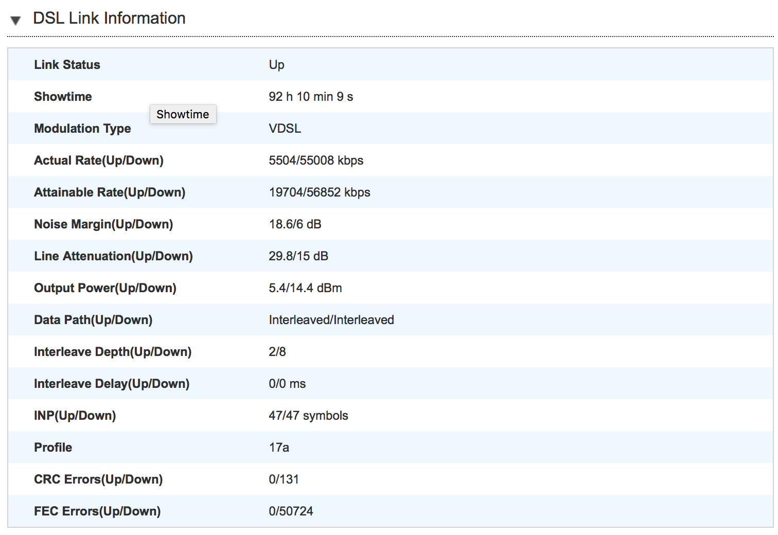

Vandaag de Proscend 180-t SFP VDSL modem binnen gekregen en geinstalleerd in de SFP poort van mijn Routerboard 2011. Na het aanmaken van een VLAN voor zowel internet (vlan 6) als tv (vlan 4) en het omzetten van wat settings voor TV werkt alles als een zonnetje.
Helaas beschikt de Proscend 180-t niet over een web-interface en heeft RouterOS geen software ondersteuning dus ik kan de sync speed niet uit lezen maar een speedtest kwam op 70/30 dus ik denk dat er gesteld kan worden dat vectoring ook ondersteund word.
Nog een paar weekjes testen om te kijken of alles stabiel draait en dan kan de Draytek Vigor 130 definitief de berging in.
Leuke bijkomstigheid is dat ik nu met mijn Mikrotik nu met RFC4638 een MTU van 1500 kan instellen. Dit was met de Draytek Vigor 130 niet mogelijk.

Mijn ervaringen met de Draytek Vigor 130 zijn dat de firmware van invloed kan zijn op de resultaten, dus daarom heb ik ervoor gekozen om een module te bestellen bij een bedrijf dat aangeeft Proscend 180-t modules te verkopen.
Voor mensen die deze setup ook willen proberen, bij gebruik van een Mikrotik is het advies om de SFP poort op 1Gbps te zetten in plaats van Auto Negotiation. Om RFC4638 te kunnen gebruiken heb ik de MTU op 1516 gezet, daarna VLAN's aangemaakt en het internet VLAN op 1508 gezet zodat de PPPoE sessie op 1500 gezet kan worden.

Als je de module in een switch stopt verlies je wel alle mogelijkheden om SNR/Attainable rate/LineSpeed uit te lezen. Dat is nu met de Mikrotik al niet mogelijk maar ik heb goede hoop dat ze dat in de toekomst toe gaan voegen. De kans dat een bedrijf als Netgear daar speciale drivers voor in haar switch firmware gaat stoppen lijkt mij echter nihil.

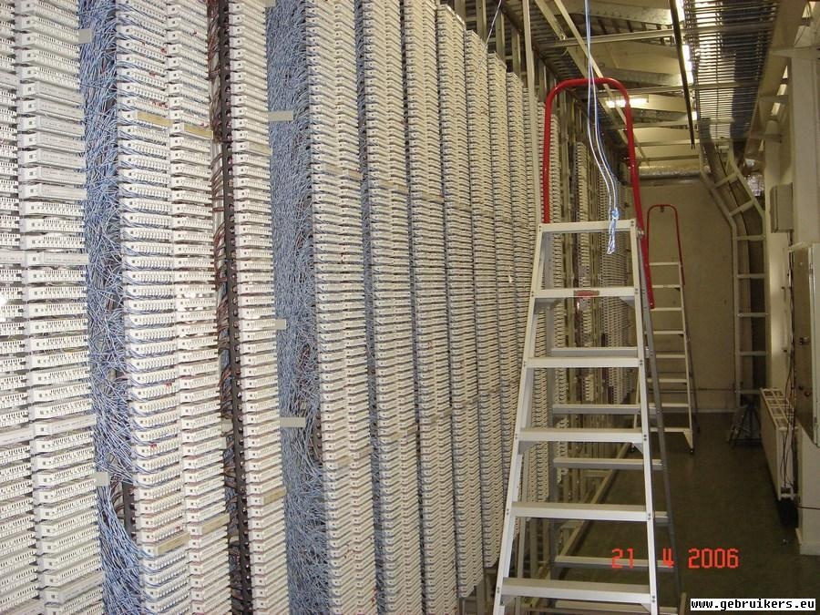

Stukje toelichting op die oude abonnementen:
Het overgrote deel van de aansluitingen liep via een kabelverdeler. Die deed verder niks behalve dikke kabels verdelen in dunnere kabels. De apparatuur waarmee de diensten werden geleverd stond/staat in de centrale. Als zo'n kabelverdeler wordt verglaasd dan komt de apparatuur in die kast te staan. Maar de aansluitingen in die verdeler worden niet automatisch omgezet naar de nieuwe apparatuur, en daarmee dus naar de hoge snelheidsmogelijkheden. Alleen bij KPN klanten gebeurde dit wel (maar ook niet altijd helaas). Andere providers moeten dit zelf initiëren bij KPN. Dat komt omdat "KPN Netwerk" niet bij de gegevens van de klanten van andere providers mag. Zelfs niet van Telfort en XS4all.
Dus je gaat over naar de nieuwe apparatuur in de straatkast op verzoek van je provider, of door het opwaarderen van je abonnement.

  • esky
  • Laatst online: 16-10 16:43
Na wat googlen ben ik er nog niet achter wat de gegevens hieronder precies betekenen:
vdsl-banden
De U0 t/m D3 zijn kanalen volgens mij, maar waarom zijn sommigen N/A en is daar wat aan te doen?

esky schreef op vrijdag 29 december 2017 @ 10:44:
2 upload kanalen actief en 2 niet? En 3 download kanalen aktief? Kan zijn dat niet de volledige bandbreedte voor upload word gebruikt en daardoor 2 kanalen vrij zijn?

akatar schreef op vrijdag 29 december 2017 @ 11:28:
Dacht dat modemcode 4 het beste resultaat gaf.
Dit plaatje is van een Zyxel dus dat zal niet veel helpen denk ik.
Is er niemand die iets kan zeggen over de kanalen, waarom U2, U3 en D3 N/A zijn en of daar iets aan te doen is?
  • akatar
  • Laatst online: 19:27
Mijn opmerking was geen reactie op jou maar op de vraag welke modemcode het beste is voor een Draytek 130 modem.
