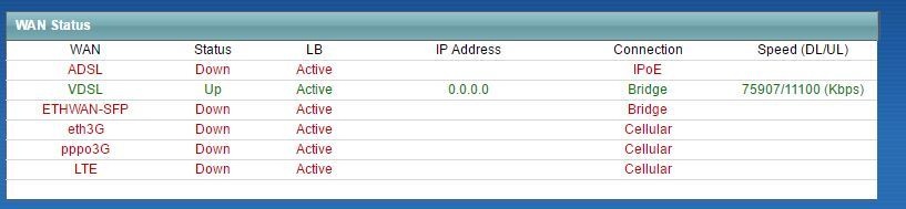

Ik dacht dat het om dezelfde Zyxel ging de hele tijd, maar dat is inderdaad "de werkende Zyxel" zeg maar en niet de 3500... oops :)
Klein stukje bewijs uit modem in bridge modus:
Bridge

@henk26 nee die heb ik allemaal getest.
Het werkt echt alleen met de 1.0 firmware. Alle 1.01 firmware werkt het bridgen alleen als ik vlan 6 tag op de zyxel en dat maakt tv onbruikbaar doordat de zyxel geen multi pvc heeft en een bridge niet is toe te wijzen aan een vlan/port zoals dat wel kan op de draytek.
Op 1.0 firmware zet ik een vdsl bridge op en doe ik niks met vlans. Ik kan dan op een router erachter verder alles regelen.

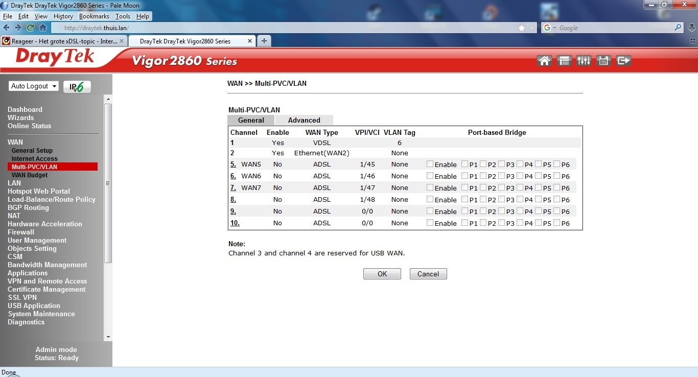

Ik zet mijn geld trouwens nog steeds op DrayTek omdat ik daar al hele goede ervaring mee heb en ik verwacht dan ook dat die 2862B op een gegeven moment gewoon zal werken zoals het hoort.
Eventuele IPTV meuk injecteren moet dan geen probleem zijn :
Screenshot DrayTek Multi-PVC Settings
Deze settings zal een 2862B ook wel hebben, want dit is een screenshot van zijn broertje de 2860 ;)

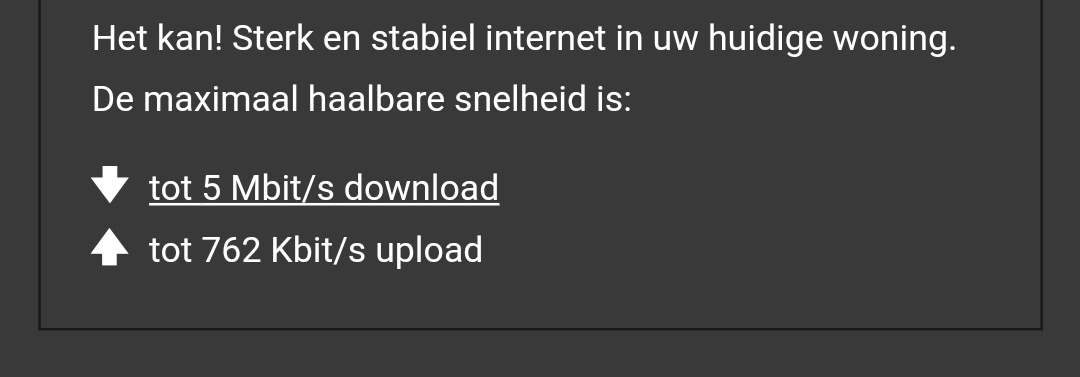

Zo ik kom met een update over een interessante probleem die ik hier toen vermelde
Recap:
Heb al lang een stabiele 100/30 Mbps vdsl verbinding.
Ik kijk naar alternatieven, loop soms tegen de upload snelheid. Op fourstack was altijd 111Mbps voor een lijn en 210Mbps voor twee lijnen. Dus ik dacht dat 200/50 haalbaar was.
Kijk ik op XS4ALL en bonded had ik max 150/16 :/
Bij KPN en andere providers bleek de maximale upload over een enkele lijn maar 10Mbps te zijn.
Cool, een storing dacht ik.
Dus van de week weer gaan shoppen.
Afbeeldingslocatie: https://tweakers.net/ext/f/DYW9vZAOHZZlzSZIgcIFj1iK/full.jpg
Welkom in 2007.
Mensen bij XS4ALL vermoeden van een capaciteits probleem, en kunnen ze niet garanderen dat bij een overstap mijn verbinding intact blijft. Dus ik wordt naar Ziggo gepusht, maar dat zou maar 10Mbps meer kwa upload opleveren. Dus zit vast bij T-mobile, till death tear us apart.

Is geen storing.
Op papier krijg je een 100/10 abonnement.
In de praktijk is dat zoals je nu ook hebt 100/30.
Bij xs4all is dat niet anders. Dat zou dan 160/60 kunnen worden. Alle ander providers verkopen snelheden tot 100Mb. Snelheden van boven de 100Mb is vrijwel altijd pairbonding en dat is duurder dan een enkel aderpaar
Dat je nu maar 5Mbit te zien krijgt is omdat de straatkast vol zit en je dus weer op de wijkcentrale 4km verderop wordt aangesloten.
