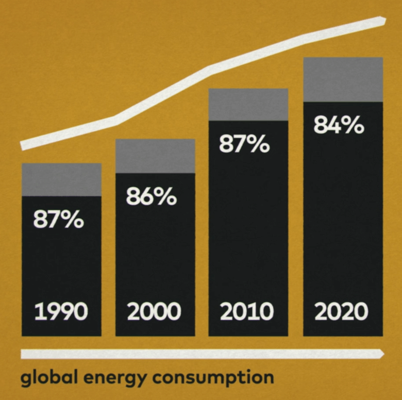

phicoh schreef op woensdag 7 juni 2023 @ 08:17:
Treurig dat de trailer het standaard 'maar kolen zijn gevaarlijker dan kernenergie' argument gebruikt.
Dat doet hij omdat dit nog steeds het meest relevante argument is. Wereldwijd hebben we in 20 jaar tijd 3 biljoen dollar geinvesteerd in hernieuwbare energie, en hiermee 8% vieze stroom "vervangen." Nu blijkt dat groene stroom geen vieze stroom vervangt, maar dat dit bovenop de energiemix komt die voor een steeds groter deel uit kolen bestaat.
Afbeeldingslocatie: https://tweakers.net/i/H7hYVe-IlDfHHiM7L28zTHuysBQ=/800x/filters:strip_exif()/f/image/mGwG7gaPFCnessxsH2CZErz3.png?f=fotoalbum_large
Wereldwijde energiemix. Zwart is kolen.
In de tijd die we nodig hadden om 8% te vergroenen met hernieuwbaar is de energiebehoefte al met bijna 40% toegenomen, vooral in Azië en daar bouwen ze nog steeds vooral kolencentrales. We gaan er dus op achteruit. Hernieuwbare energie zet te weinig zoden aan de dijk, omdat we over nog eens 20 jaar 2 tot 4 keer zoveel behoefte aan stroom hebben. Alle opwarmende en ontwikkelende landen willen massaal aan de airconditioner. Hij herhaalt het punt van de IPCC, dat enorm inzetten op kernenergie, nu (now), de enige realistische oplossing is, omdat we niet zo veel tijd meer hebben volgens het IPCC.
Konstantin Kissin zei het ook wel goed op zo'n Oxford voor/tegen debat laatst. Ik ben het niet helemaal met hem eens maar hij formuleert het probleem wel goed. Let niet op de titel want het debat ging over voor/tegen die stelling, maar ik heb de tijdcode (3:21) gelinkt.

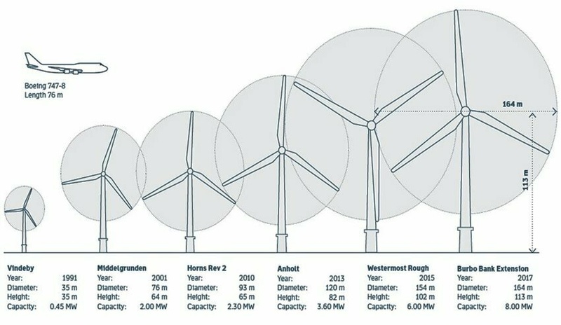

  • Flipking94
  • Laatst online: 16:40
japie06 schreef op dinsdag 12 september 2023 @ 15:33:
Ook na 2035 is er behoefte aan CO2 vrije/arme elektriciteit. Vooral interessant zal zijn tegen welke prijs het kan. Kan kernenergie concurreren met zon en wind. En ja die draaien natuurlijk niet altijd, maar als kernenergie het moet hebben van die enkele uren per jaar dat er geen zon en wind is, wordt het toch een lastige business case.
Je slaat de nagel op de kop. Ik denk dus dat dit nooit gaat gebeuren. De windmolens worden steeds groter en groter en ook steeds energie-efficiënter. Kerncentrales juist niet. Hier is vorig jaar een leuk achtergrondartikel rond verschenen.
Afbeeldingslocatie: https://tweakers.net/i/y0bQNZiUimY7WdONjE9X2DhH-C4=/800x/filters:strip_icc():strip_exif()/f/image/YnbP9EyeGZlCOib9qVM1Zsh0.jpg?f=fotoalbum_large
Als de trend zich voortzet van de afgelopen 30 jaren naar de volgende 30 jaren zouden we tegen 2050 windmolens hebben die een diameter van 770 meter hebben en maar liefst 142MW aan elektriciteit kunnen produceren. Zo heb je dus maar 3 van die windmolens nodig voor dezelfde capaciteit als de kerncentrale borssele.
Uiteraard is dit een utopie, maar het einde van wat mogelijk is voor rotordiameter is bij windmolens nog niet in zicht. Het lijkt me dus sterk dat een EPR2 van een paar miljard interessantere papieren zal brengen.
Ik denk dat het interessanter is een bioverstoker te bouwen voor de momenten dat je geen groene energie hebt in het jaar en die vol te stoppen met GFT-afval. Per jaar heb je in Nederland 1,9 miljoen ton daarvan (cijfers 2020, dus nu wss meer als je de link bekijkt). GFT en m.n. (fruit)afval is de 2de grootste veroorzaker van methaanuitstoot (eerste plaats is de landbouw met de veestapel).
