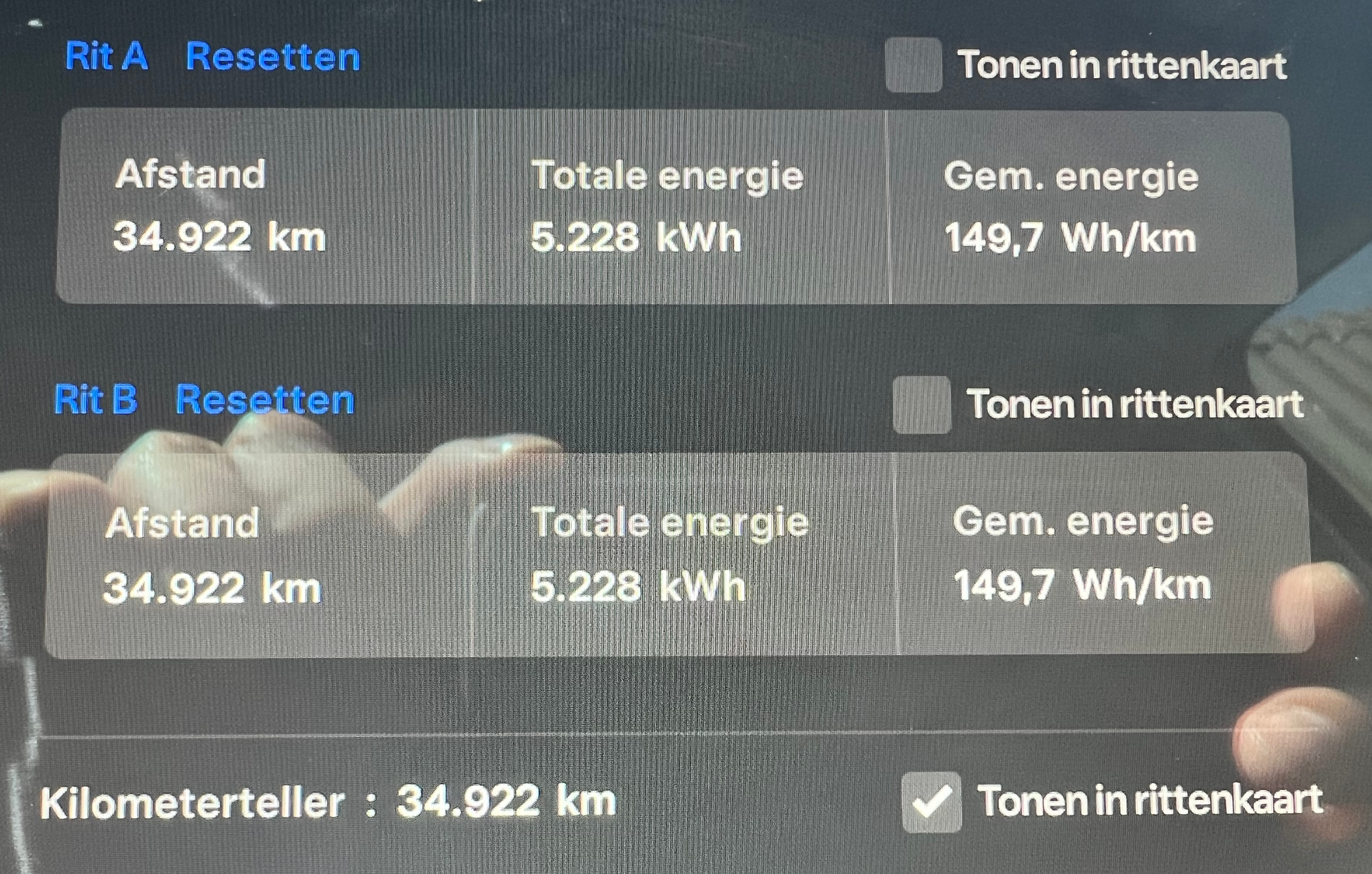

Ik ben vorig jaar naar Italie gegaan met de vouwwagen, MY LR AWD, range was ongeveer 300km, een beetje afhankelijk van het traject van dat moment.
Ik heb even teruggeken in de data van Teslamate en de auto had, op de snelwegen in Duitsland en in Italie, een verbruik van rond de 200wh/km. Ik vertrok met 80% uit Bonn, en kwam met 28% aan in Bensheim om te laden, benen strekken en te lunchen.
Om je een indruk te geven, hierbij een screnshot van de data:
Afbeeldingslocatie: https://tweakers.net/i/DuPi-kB6c-n0BQ-9_PwLpzarKNQ=/800x/filters:strip_exif()/f/image/O693wzKKI3MpidTEBWEVgl0S.png?f=fotoalbum_large

Ik zag op de frontpage een discussie over de efficiëntie van een M3, dat deze veel hoger zou liggen dan de opgegeven waarden. Heb recent toevallig een foto gemaakt van het verbruik van mijn MY RWD na ~35K km:
Afbeeldingslocatie: https://uploads.metsander.nl/efficientie-35k.jpeg
Inmiddels 1000 km verder en staat deze nu volgens mij op 149,3Wh/km :)

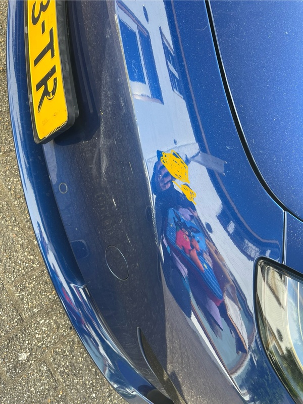

Niet echt Tesla specifiek maar de auto nu zo’n 3 weken in bezit en kwam gisteren dit tegen toen ik terug naar de parkeerplaats liep
Afbeeldingslocatie: https://tweakers.net/i/q32XDQTWL1XC71cJl32rRXapWak=/800x/filters:strip_icc():strip_exif()/f/image/MhK0CYPNq5vv3oMiuJIipnVQ.jpg?f=fotoalbum_large
Afbeeldingslocatie: https://tweakers.net/i/jpdPE9ivt0BXRHOEyCXhnwAIcpk=/x800/filters:strip_icc():strip_exif()/f/image/ew2CDCBnXA3GZWUPWrK41Fjy.jpg?f=fotoalbum_large

Sterkte @SalexSun ! Sentry stond zeker niet aan?

  • SalexSun
  • Laatst online: 19:32
SL65 schreef op dinsdag 20 mei 2025 @ 19:35:
Nee helaas, heb wel nog een vraag uitstaan bij de locatie of iemand iets heeft gezien.
Hoe doen andere dat eigenlijk mbt sentry mode aan/uit per locatie?
En als je instelt dat die geen gebruik van camera maakt, zijn de PDC sensoren dan een trigger om te starten met opnemen?
LG monobloc s 5kW U44, 3kWp zuid, Model 3 SR+

SalexSun schreef op dinsdag 20 mei 2025 @ 20:45:
Mooi k..
Ik heb het zelf altijd aan staan behalve thuis, op werk en bij favorieten (vertrouwde locaties). Dit is een optie in de instellingen dus je hoeft niet continue na te denken. Geen idee m.b.t. je tweede punt

CrashOne schreef op dinsdag 20 mei 2025 @ 16:48:
Eind sept '24 opgehaalde nieuwe Model Y RWD, dus zal nog wel lager worden in de zomer. Rit vanmorgen van 80km naar werk was 110Wh/km iig.
Afbeeldingslocatie: https://tweakers.net/i/gCM2a1F9Ig_vDZb0xqap1Xhuwds=/x800/filters:strip_icc():strip_exif()/f/image/4FbIRSWvFdPOTxvPUABD9dtM.jpg?f=fotoalbum_large
