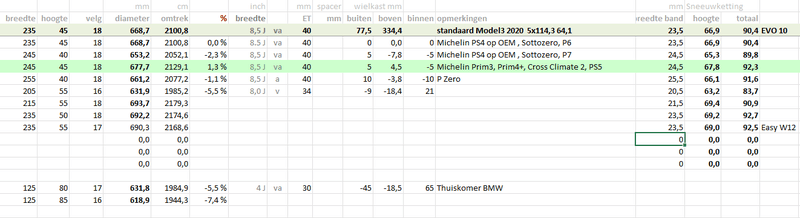

megabeat schreef op dinsdag 13 oktober 2026 @ 14:45:
Mijn snelheid wijkt zoon 1.5-2km af met gps snelheid via google en Flitsmeister. Als ik dus 102 rij zegt de gps 100.
En de GPS is dan +/- 0,6 km/h van de echte snelheid. GPS geeft geen absolute nauwkeurigheid. Bij mij ook, diezelfde afwijking.

daemonix schreef op dinsdag 13 oktober 2026 @ 14:41:
Je weet dat de nauwkeurigheid van GPS rond de 0,6 km/h zit bij 100 km/h? ;)
Voor de GPS van de Tesla weet ik de frequentie niet. Mijn mobiel is verbonden met een 10Hz GPS ontvanger die ik ook gebruik voor laptimes en die is behoorlijk nauwkeuriger dan 0,6%.
Specs volgens Qstarz: 0,6m nauwkeurig.
Bij 100km/u (~30m/s) constante snelheid is die afwijking na 30s rijden dus kleiner dan 0,1%
Mijn snelheid wijkt zo'n 1.5-2km af met gps snelheid via google en Flitsmeister. Als ik dus 102 rij zegt de gps 100.
Banden opnieuw instellen: Service wielen wissel
[ Voor 36% gewijzigd door emmerx op 13-10-2026 16:32 ]

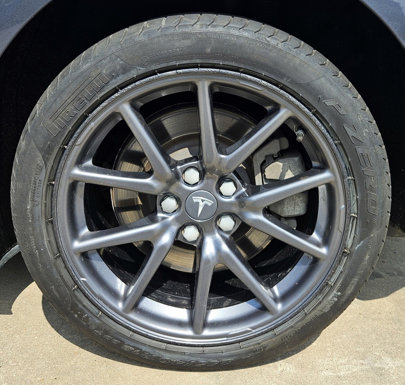

Ted038 schreef op dinsdag 13 oktober 2026 @ 15:09:
Zou een 255/40 r18 nog passen op Tesla velg ,bedoeld voor 235/45r18 ? Is "maar" 2 cm breder, dus 1 cm voor iedere wang vd band ... & afwijking is dan ook maar -1,12 %
Past prima, ik heb Pirelli P Zero in 255/40R18 op 2 18" Aero velgen zitten aan de achterkant.
Aan de voorkant wordt dat krap en loopt hij aan bij snelle bochten
Afbeeldingslocatie: https://tweakers.net/i/09gNfS2xtvJfHrXQhmbAXFXu1sU=/800x/filters:strip_icc():strip_exif()/f/image/svaiWgyYtXbkg61jjodpoWIj.jpg?f=fotoalbum_large
Afbeeldingslocatie: https://tweakers.net/i/jqANlTjW0R79n9acSEKImswzhvU=/800x/filters:strip_exif()/f/image/6D2kewU1Tf3DBdfIVvyVhFHe.png?f=fotoalbum_large
[ Voor 58% gewijzigd door emmerx op 13-10-2026 15:42 ]
