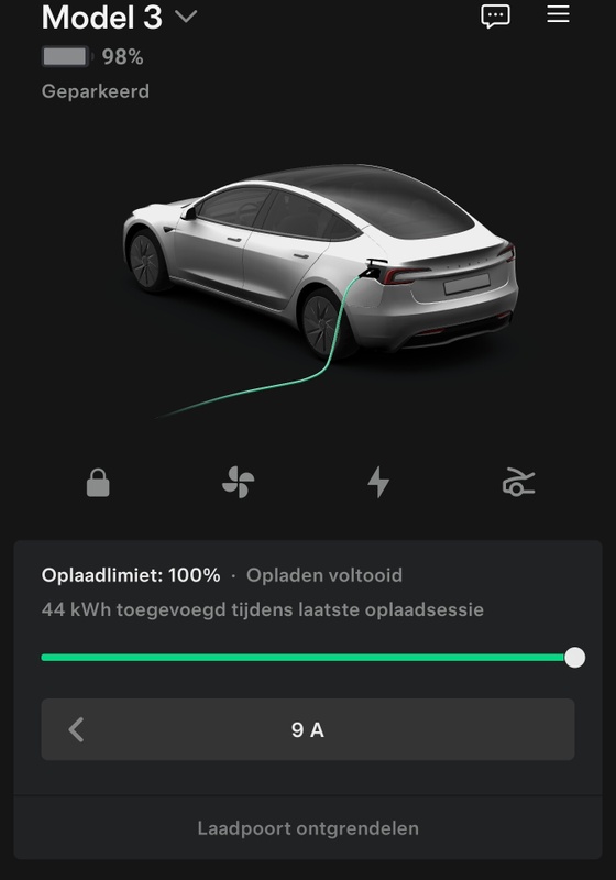

Wat vreemd. Had de auto leeg gereden tot ergens in de 20% en zojuist weer vol geladen. Nu is hij gestopt bij 98%/468 km, in plaats van 100%. Is er een manier om het laden weer te starten?
In de app, start laden?zunrob schreef op zondag 27 september 2026 @ 16:49:
Weet je zeker dat hij niet is ontladen inmiddels? Als hij 100% heeft aangetikt en hij ontlaad weer dan start die niet opnieuw. Volgens mij pas 5% van zijn limiet.

Nee, ik zat er nu weer met mijn neus bovenop (omdat ie gister maar tot 99% kwam) en nu stopte hij hier... Geen Sentry.extralief schreef op zondag 27 september 2026 @ 17:39:
