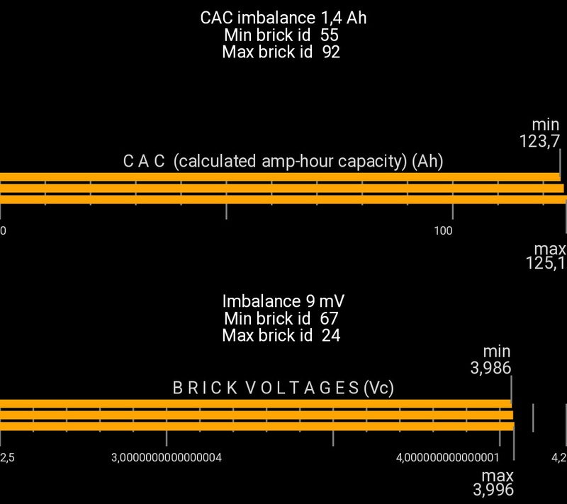

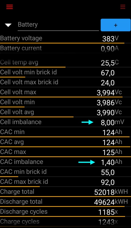

  • emmerx
  • Laatst online: 15:36
megabeat schreef op vrijdag 25 september 2026 @ 12:17:
Volgens zou je scan my Tesla kunnen koppelen aan de commander, daarmee kan je direct de onbalansen meten. Maar dat heb ik zelf niet, ik lees uit via odb kastje.
Scherm van Scan my Tesla met imbalances voor Cell Voltage en CAC:
Afbeeldingslocatie: https://tweakers.net/i/oZS7JTSZql_iewpojCN3cgX6iuI=/x800/filters:strip_icc():strip_exif()/f/image/HipTzGcuKG1wuo791SXw0hlV.jpg?f=fotoalbum_large
Onder dashboards zit er eentje waarmee je realtime kunt uitlezen (niet heel zinvol):
Afbeeldingslocatie: https://tweakers.net/i/P8ylf8wtWf3QTEYhyFzJfKkgosU=/800x/filters:strip_icc():strip_exif()/f/image/O5j452WPPqpsIHMtUHsDspEU.jpg?f=fotoalbum_large
Deze waarden van mijn ex-lease M3 RWD 2020 lijken mij redelijk goed voor 260k kms, maar is uiteraard geen garantie....
Interessant om van de mensen die problemen krijgen met hun accu wat hun CAC imbalance (belangrijkste indicator voor gezondheid battery pack) was; als ze die konden uitlezen vlak voor het incident.

  • megabeat
  • Registratie: Maart 2014
  • Laatst online: 16:07
emmerx schreef op vrijdag 25 september 2026 @ 14:31:
Interessant om van de mensen die problemen krijgen met hun accu wat hun CAC imbalance was; als ze die konden uitlezen vlak voor het incident.
Dat zijn jaloersmakende waarden, zeker als je de leeftijd en km meetelt. Cac onder 2 en voltage onder de 10mV wijzen op een zeer gezonde pack. Ter vergelijking mijn cac is 5.6 en cell onbalans fluctueert tussen de 20 en 160mV. Tesla geeft de a079 rond de 200mV, dus de mijne is aflopende zaak.

senseixz schreef op vrijdag 25 september 2026 @ 15:56:
Hoe lang heb je deze waarden al? Bij mij ongeveerd 6 weken voordat ik 079 kreeg. Ik las op tff-forum dat iemand een batterij-test heeft uitgevoerd na verhoogde onbalans en de volgende dag direct een 079.
Ik denk maand of 3 onbalans groter dan 100mV, daarna 2 maanden op 80% gehouden en is nu terug naar 20-40mV. Heb sindsdien niet meer tot 100 geladen dus als ik dat doe vrees ik dat de onbalans groter wordt.
Bij een batterij test wordt er tot 100 geladen wat de echte test is wat er in de batterij kan op cell niveau.
  • senseixz
  • Laatst online: 16:46
megabeat schreef op vrijdag 25 september 2026 @ 16:06:
Ja precies, dan gaat BMS kalibreren en komt erachter dat het niet lukt omdat sommige cellen teveel gedegradeerd zijn.
Je pack is denk ik afgeschreven, de vraag is wanneer je de foutmelding krijgt en of je het proces wil versnellen.
