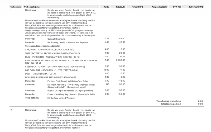

Als ik een nieuwe accu zou krijgen dan zou ik mijn 19 lr gewoon helemaal afrijden, aangezien mijn accu nu iets beter is geworden maar nog steeds een grote onbalans heeft verwacht ik dat die alsnog een keer stuk gaat binnen nu en een jaar.
Als ik een reman zou krijgen dan gaat die model 3 weg als de garantie bijna voorbij is vrees ik.

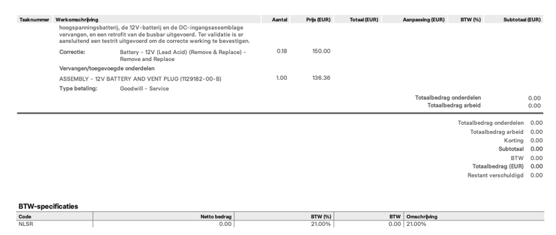

De vervangende HV accu is vandaag geplaatst in mijn Model 3 LR. Zie hieronder de factuur. Ik heb nog gevraagd voor een foto van de serial tag van de HV-batterij (en die hebben ze me telefonisch ook toegezegd), maar vooralsnog niet ontvangen. Ik ga de auto morgenvroeg ophalen en dan ga ik nog wel even vragen naar het serienummer van de HV batterij. Ik wil natuurlijk de productiedatum graag weten, maar afgaande van de bedragen en het ontbreken van "REMAN" (of iets in die richting), lijkt het me een nieuwe batterij te zijn. Doordat het zolang geduurd heeft (auto stond sinds 27 mei in het SC), boden ze zelfs aan om de auto door de wasstraat te halen met mijn toestemming. :-)

Toch gaan de monteurstarieven écht nergens meer over bij Tesla... 142 euro per uur, dat is toch niet normaal :?
Ik ga er alleen heen bij uiterste noodzaak, rest probeer ik via andere bedrijven te doen.
