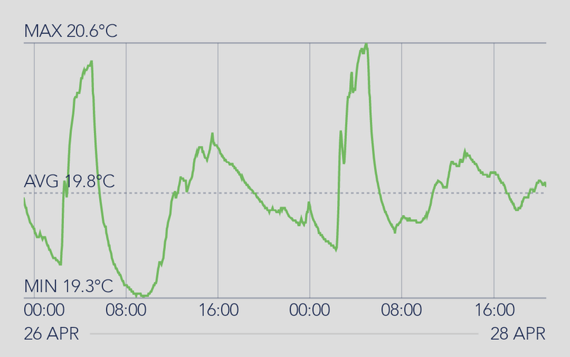

  • w00key
  • Laatst online: 04-11 00:32
barta123 schreef op maandag 29 april 2024 @ 08:46:
Als je nu nog flink moet verwarmen zit je volgens mij in een pop-up tentje.. >:)
Zelfs met een dikke muur op het zuiden warmt mijn woonkamer nog op met dit weer :9 (hoekwoning met tuin op het oosten)
Ja dat dus.
Afbeeldingslocatie: https://tweakers.net/i/AVqXdVFPlP2sH1fwukczZ4heDuQ=/800x/filters:strip_exif()/f/image/LqlK3B5wmtDCBkpLsFh38sdT.png?f=fotoalbum_large
~1.2 kWh per nacht, en het is weer warm genoeg voor een dag.
En met wind stil voelt 20 graden tenminste ook echt warm, gevoelstemperatuur zakt van 26 graden bij windstil tot 23 graden bij 0.5 m/s, dit is waarom je de airco altijd een graad of 2 hoger moet zetten dan de CV.
Of je zet hem uit en laat hem draaien als er niemand is. Geen wind, geen wind chill.
