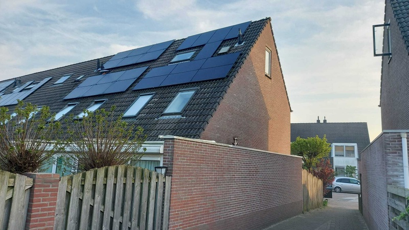

Graag jullie input. Ik heb het volgende (nog vage) plan en zal dit topic indien nodig later van meer info voorzien.
Ik heb dus een hoekhuis, waarbij langs de hele lengte van het huis langs de brandgang een zijberging met plat dak is aangebouwd. Tegen de volle breedte van de achterkant van het huis plus die zijberging, is dus een serre van alu en glas (achtergevel en platen in het dak vd serre) aangebouwd. Erg mooi, maar in de zomer een broeikas.
Het belangrijkste voor mij is het koelen van de 2 bovenverdiepingen, hier wil ik op elke verdieping een binnenunit op de overloop hagen uit praktische en kostenoverweging, al snap ik dat dit minder optimaal is dan een unit per slaapkamer. Daarnaast wil ik beneden een zwaardere binnenunit voor de huiskamer, die is rond de 60 vierkante meter gok ik.
Afbeeldingslocatie: https://tweakers.net/i/gMXdTSeVD5L5qEGY3aF51x2N7o8=/800x/filters:strip_icc():strip_exif()/f/image/EAVxkHnFiceUct7hEgcFwWz5.jpg?f=fotoalbum_large
Afbeeldingslocatie: https://tweakers.net/i/h3nzdEckoMbOp471GgCq_BqwwsU=/800x/filters:strip_icc():strip_exif()/f/image/5QkRjzFlzhSCZqCEus3ajVgP.jpg?f=fotoalbum_large
Ik wil dus vooral de 1e en 2e verdieping kunnen koelen, de buitenmuur met het raam dat je ziet is dus de kant waar de 2 trappen en overlopen zitten. De huiskamer is niet direct verbonden met de buitenmuur, omdat die zijberging met plat dak er tegenaan zit.
Ik neem aan dat op (of boven) dat platte dak de beste plek voor de buitenunit(s) is? Daarnaast zou ik in de winter ook wel willen kunnen (bij)verwarmen met mijn overtollige stroom uit de panelen. Ik heb nu een zeer oude Cv ketel, die ik dan wil vervangen voor een vrij bescheiden exemplaar als aanvulling. Gasverbuik is nu al zeer laag, dus een warmtepomp als primaire verwarming is voor mij echt de investering niet waard.
Heb een bedrijf in de regio gevonden met goede recensies die er om bekend staan veel goedkoper te zijn dan bijv. saman groep, die komen langs voor een offerte. Die zijn gespecialiseerd in daikin.
Iemand enig idee welke kosten ik all-in moet inschatten, heel grof? Kan dit met 1 buitenunit en binnen 2x 3KW en 1x 7kw bijvoorbeeld? 4000-5000 euro is de max die ik wil uitgeven ongeveer?

Een unit van 7kW zou ik nooit hangen, en als het voor koelen alleen is... dan is dat echt totale overkill, tenzij je echt die serre koud wil krijgen zonder zonnewering aan de buitenkant. Kijk eerder naar 3.5 of 5kW
Ook voor de 2e en 1e verdieping zou ik eerder naar 2kW of 2.5 kW units kijken, maar sowieso zal je niet zo makkelijk in de kamers krijgen.
En dan je budget... ik denk dat dit net genoeg is voor 2 binnenunits op 1 buitenunit.
Richtwaarde is ca 2000-2500€ per binnenunit.

_Anvil_ schreef op vrijdag 3 mei 2024 @ 14:06:
De kans dat je binnen de geluidsnorm blijft is klein.
Zie ook het openstaande raam van de buren opde foto.

Als je gaat verwarmen dan is zijn een aantal extra zonnepanelen geen overbodige luxe.
De buitenunits op die zij-richel is ideaal, maar je buren gaan je haten. ;)

Rukapul schreef op vrijdag 3 mei 2024 @ 15:46:
Hoeveel meter zou het zijn? Dat raam van de buren lijkt me geen slaapkamer, de overlast op die plek beperkt.
Met de huidige geluidsregels kan geen enkele tussenwoning nog een airco of warmtepomp, dat kan ook niet de bedoeling zijn.

Ik heb een overloop-airco gehad en kan het alleen maar afraden. Het is een suboptimale aanpak die met veel nadelen gepaard gaat. Ik zou het alleen kiezen als er geen andere optie is. Ik zou het niet kiezen om knaken te besparen.

Waarom lees je de TS niet van L/L? Vermogen berekenen middels warmteverliesberekening. Als verwarmen lukt, lukt koelen ook en kan je reeds mededelen dat 7 overkill is. https://bouw-energie.be/n...n/warmteverliesberekening
Ik heb zelfs een open serre op Zuid maar......zonwering erboven (is een must) en warmtewerend glas in de verticale ramen. Dak bewust niet om warmte in voor/na seizoen mee te pakken = gratis verwarming. Zonwering erboven gelijk aanschaffen.
@Rukapul Ik koel/verwarm met op iedere verdieping met 1 unit. Het kan wel maar je moet gewoon 24/7 dat ding laten draaien. Mijn unit op de eerste verdieping hangt op de kamer op zuid. Kost het minst en het werkt. Is op iedere kamer beter/makkelijker? Ja
@Falcon Extra zonnepanelen is niet nodig. Verwarmen met WP is altijd goedkoper dan met een ketel. Het helpt mee en vergeet niet je moet je zonnepanelen ook eerst terugverdienen. Als je het budget hebt wel doen alhoewel als salderen ooit wordt afgeschaft doen je panelen in de koude maanden niet voldoende (ik heb 7310WP liggen dus ken de cijfers).

In de eerste plaats zou ik de sèrre voorzien van goede zonwering. Alle warmte die in de zomer niet binnenkomt hoef je ook niet af te voeren. Met zonwering kun je waarschijnlijk toe met 3,5 kW voor koelen. Wanneer je verwarmen ook belangrijk vindt dan kun je op de begane grond een 5 kW binnenunit overwegen.
De ideale situatie is om in iedere kleine slaapkamer een 1,5 of 2,0 kW binnenunit op te hangen en op zolder kun je kijken naar een 2,5 - 3,5 kW binnenunit, afhankelijk van hoe heet het daar wordt. De minder ideale situatie is een 'grotere' unit op de overloop, 2,5 kW of eventueel 3,5 kW wanneer je het echt koud wilt hebben.
Als buitenunit kun je een 'multi-split' overwegen waarop je drie units aansluit. Reken op een kostenplaatje van tenminste Eur 7500 inclusief installatie. Doe je het grootste deel van de installatie zelf dan kun je daar misschien Eur 1500 - 2000 van aftrekken. De inbedrijfstelling moet altijd worden gedaan door een gediplomeerd koeltechnisch installateur. De leidingen afpersen, doorblazen en vacumeren is een specialistische klus. En het openen van het ventiel van het koudemiddel is iets wat alleen iemand met een F-gassen certificaat mag doen.
Wat betreft het vermogen van de 'multi-split' buitenunit kun je gemakkelijk onder het totaal van de binnenunits gaan zitten. Stel je hebt twee 2,5 kW en één 3,5 kW binnenunit dan is dat bij elkaar 8.5 kW. Als buitenunit kun je dan zonder problemen een 6,0 of 7,0 kW nemen. Het is zeer zeldzaam dat alle binnenunit tegelijk het volle vermogen vragen, doorgaans vragen ze 30% - 70% van de maximale capaciteit. Bij de selectie van de buitenunit kijk je niet alleen naar het maximale vermogen maar ook naar het minimale vermogen. Of te wel, hoe ver kan de inverter compressor terug in vermogen.
De reden hiervoor is het zogeheten 'pendelen' en daar hebben we allemaal een grote hekel aan. Vroeger met een ouderwetse aan-uit airconditioning was het heel duidelijk merkbaar door het frequent in- en uitschakelen. Tegenwoordig met de inverter regeling probeert de compressor in de buitenunit het vermogen aan te passen naar de capaciteitsvraag van de binnenunit(s). Dit resulteert in een meer gelijkmatig vermogen, dit werkt comfortverhogend en het vermindert slijtage van de installatie.
Die buren gaan geen last hebben, slapen niet achter dat ene raam, hebben afsluitluiken voor alle ramen, jong horeca stel, en zelf een behoorlijk lawaaiige vijverpomp in de tuin ook nog ;)

Perfera 5 niet doen. Maakt meer geluid binnen. Ik heb een Perfera 4,2 op 60m2. Ik had met een 3 genoeg gehad.
Boven gewoon een 2 pakken als je hem in 1 ruimte hangt. Zwaarder vermogen kan hij toch niet kwijt want hij gaat regelen op die ruimte. Lekker 24/7 laten pruttelen als het nodig is.
NB: heb je een Somfy electrisch zonnescherm? Ik kan hem laten schakelen op Domotica in combi met buienrader.

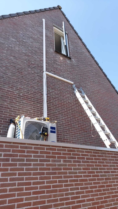

Update: de boel is geïnstalleerd, zeer tevreden. geen last van lawaai of trillingen. de buitenunit staat op het platte dak, ook buiten hoor je hem nauwelijks.
Uiteindelijk 5500 euro betaald, all in.
Haier 8,5kW buitenunit met 4 aansluitingen
3,5kW binnenunit woonkamer
3,5kW overloop 1e verdieping
2,5kW slaapkamer 2e verdieping
plus wat extra leiding werk op de 2e verdieping en naar de woonkamer via de zijberging (zie foto's) en natuurlijk de electra, moest nog wat gebeuren in mn meterkast ook.
De installateur zit in ZW Nederland en ik kan hem van harte aanbevelen.

  • _Anvil_
  • Laatst online: 22:17
TTommie schreef op zondag 26 mei 2024 @ 00:54:
Hou je het verschil met db’s in de gaten?
Bij die Daikin zie ik max 62 bij het 4,2 model.
Die Haier heeft 62 db bij het 2,7 model.
Bij 3,6 is het 65db en het model daarna 66db.
Dat is een aannemelijk verschil. Het prijsverschil komt ergens vandaan…
En nu hoef jij wellicht die prijs niet terug te verdienen, je buren zullen je dankbaar zijn.
Tevens zou ik je willen adviseren om de buitenunit niet op het dak te zetten of aan de gevel te bevestigen.
Dat gaat resoneren, dat kan ik je nu al vertellen.
Plaats hem ergens op de grond op een plaat beton met wat bigfoots. Dan zal het wel loslopen met de buren.
Je had gelijk over dat dreunen! Ik liep net de zijberging in (via een deur met de huiskamer verbonden) en daar kon ik inderdaad een dreun in het dak boven me horen, elders in het huis merk je daar niks van.
Buiten niet trouwens, maar dan sta je op de begane grond he. De binnen units zijn niet hinderlijk lawaaiig hoor.

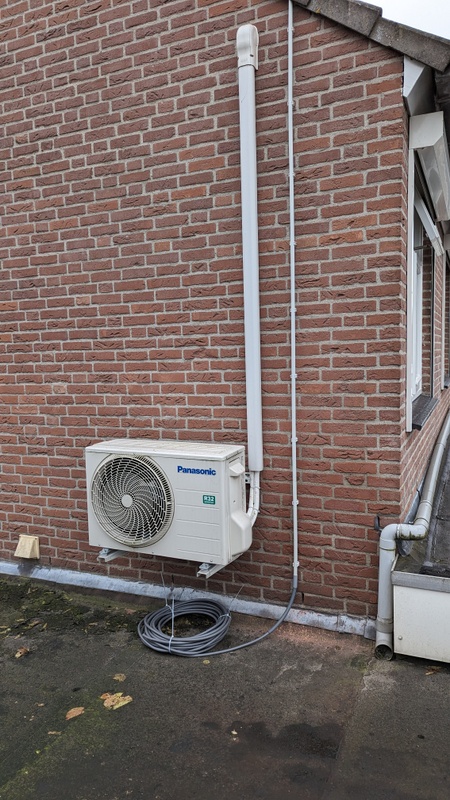

  • RoadXY
  • Laatst online: 20-10 13:30
Daarom hebben ze bij mij de buitenunit aan twee beugels aan de muur gezet, met rubbers ertussen.
Er zit veel meer massa in een muur dan een (vaak) houtte dak van een aanbouw...
Ik hoor in ieder geval geen resonantie in huis.Afbeeldingslocatie: https://tweakers.net/i/KdNonZOmLwyXl6ipwRHIC-hZ2tA=/x800/filters:strip_icc():strip_exif()/f/image/o0g68H2MUzT2FTRV2QhPtedx.jpg?f=fotoalbum_large
