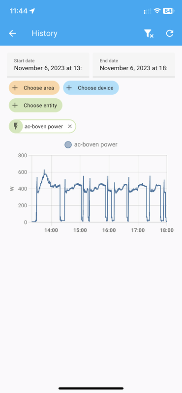

  • barta123
  • Laatst online: 10:02
Rick Astley schreef op maandag 30 oktober 2023 @ 22:05:
Als ik de temperatuur bij de andere unit lager instel, inderdaad boven 19 en beneden 23, dan werkt het 'naar behoren', ofwel dan stoppen de binnenunits niet elke 25 minuten met blazen en moduleert de compressor netjes terug qua toerental. Maarja, dan zit ik dus wel voor Jan met de korte achternaam de slaapkamer te verwarmen...
Als hij niet genoeg vermogen kan afgeven indien slechts 1 binnenunit is ingeschakeld dan snap ik niet waarom;
1. Hij niet terug moduleert. Zoals je op mijn onderstaande grafiek kunt zien blijft de compressor op maximaal vermogen werken.
Dit lijkt eerder op een aan/uit compressor i.p.v. inverter... Waarom moduleert hij niet terug naar een lager toerental als hij merkt dat het retourgas(?) te warm is? Hij kan immers wél moduleren als er 2 units aanstaan en de warmtevraag binnen minder is geworden.
2. Hij de 'Vraagbesturing' optie in de Daikin app negeert. Die is juist in het leven geroepen om je buitenunit te knijpen. Zelfs op de meest extreme setting, ofwel 40% vermogen, verandert er helemaal niets.
3. De unit meer vermogen uit het stopcontact trekt dan dat volgens de specsheet zou mogen, maar liefst 25 procent meer. Onderstaande grafiek laat het stroomverbruik zien van de FTXP35M5V1B9 + 2MXM50N2V1B met een gewenste binnentemperatuur van 20 graden en een buitentemperatuur van 13 graden
Uitgaande van een gewenste binnentemperatuur van 20 graden en een buitentemperatuur van 13 graden, zou dit in het slechtste geval een stroomverbruik opleveren van 0.032 + ((1.56+1.62)/2) = 1.622 kW volgens de onderstaande combinatie tabellen.
Nu geloof ik best dat mijn meter iets afwijkt, maar geen 25 procent.
Dit alles doet mij vermoeden dat er iets niet klopt.... maar wat? We zijn inmiddels een week verder, ik heb helemaal niets gehoord van Daikin n.a.v. mijn mail. Niet eens 'neem contact op met je installateur', gewoon helemaal nul. Erg slecht hoor, ik lever ze het op een presenteerblaadje aan en ze zijn nog te lam om überhaupt te reageren. En dat noemt zich dan een A-merk? No offense, maar voor een derde van de prijs koop je een Haier met (op papier) soortgelijke specs die ook nog een jaar extra garantie heeft. Dan verwacht ik voor dat geld wel iets meer op het gebied qua service, maar tot op heden verzaakt Daikin daar in. Inmiddels is de installateur langs geweest. Die heeft mijn verhaal (wederom) integraal doorgezet naar Daikin. Kijken of hij wel reactie krijgt.
Wordt vervolgd
Dit ziet er ook wel vaag uit ja. Ik heb als ik hem aan heb staan beide units aan, boven op 19,5, beneden op 22°C. Boven gaat hij af en toe aan, dus dan loopt het vermogen op naar 1,5-1,8kW. (schatting, heb nog andere apparatuur meedraaien). Met 1 unit aan, die in de woonkamer gaat ie naar ca. 650-700W uiteindelijk. Als er boven weer vraag is, gaat de compressor harder draaien en uiteindelijk weer langzamer.
3MXM68, 2x FTXJ35. PV 4400Wp, fanatiek Stromeraar, Zero SR/F en helaas nog LPG rijder (1.2 TSI Vialle LPdi - 350.000km)

Ik heb dit soort dingen met MHI totaal niet. Zou het misschien een Daikin dingetje kunnen zijn? Zeker ook omdat ik hier veel voorbij zie komen dat er een nieuwe update is maar dat men die niet wilt installeren omdat men bang lijkt te zijn voor problemen. Ik krijg er een beetje het idee bij dat je met een Daiking airco een soort van betatester bent.
  • barta123
Chatslet schreef op dinsdag 7 november 2023 @ 11:36:
Ik heb een Microsoft Lumia 950 gehad, ben wel wat gewend.. beta tester zijn.
Mijn Surface Pro 4 ging door de jaren heen ook steeds beter werken _O-
Met Daikin dit gevoel nog niet gehad, wel jammer dat Pmin nog vrij hoog is met de 3MXM68, maar ik had dat wel kunnen weten.
Bovenstaande en in die grafieken is wel heel achterlijk. Die "inverter" compressor gedraagt zich gewoon als een aan-uit schakelaar. Dag efficient verbruik :w
Ik gebruik mijn AC gewoon om cheapskate het huis op temp te houden. 2 winters in mijn te duur gekochte woning bij 15°C gezeten met ruk CV. Nu heb ik zonnepanelen, ik zag net dat ze 1.2kW leverden sinds enige tijd op de site van mijn Chinese omvormer. Dus lekker stoken! d:)b (ofwel het huis iets minder koud maken) :+
[ Voor 14% gewijzigd door barta123 op 07-11-2023 11:42 ]

Dit doet hier de SCM80ZS-W met 2 van de vier binnenunits aan. Tochtige thuiswerkplek op zolder op 21 graden en een washok op 21 graden om de was wat sneller te drogen. Ook wel wat gependeld maar de compressor gaat lang niet zo hoog want die kan 120hz doen als hij vol gas gaat. Buitenunit is in dit geval ook nauwelijks te horen.
Afbeeldingslocatie: https://tweakers.net/i/MdSYjDnal3ab1Zfuh_Hls_DyrSk=/x800/filters:strip_exif()/f/image/kCqc9vAlq6kr6egdpnCWxk3f.png?f=fotoalbum_large
Afbeeldingslocatie: https://tweakers.net/i/zzkgeEkFhTi1rkixzCs0DVOnPRI=/x800/filters:strip_exif()/f/image/CoukeASY7rnmKWyV68ngZ7t0.png?f=fotoalbum_large

Chatslet schreef op dinsdag 7 november 2023 @ 12:04:
Goed om te zien.
Ik denk inderdaad dat pendelen veel meer een ding is met multi split dan met een single split. En wel omdat de buitenunit groter moet zijn, om alles van warmte te voorzien.
Als de warmtevraag in meerdere ruimtes redelijk gelijkwaardig is, dan kun je het best weg met multi split denk ik. Als je een heel lage continue warmtevraag hebt (bv. woonkamer met 2.5kW unit) en daar 3 andere units aan hebt bengelen, zul je veel aan/uit krijgen. (in slaapkamers die eigenlijk nooit aan staan)
Of dit erg is? Geen idee, ik zou wel eens het verschil willen zien in totaalverbruik op maandelijkse/jaarlijkse basis voor single split vs meerdere keren multi split. Dan kun je pas zeggen of het een beter is dan het ander
qua milieu; ik denk dat een single split (of meerdere) efficienter zal zijn, maar je hebt 2x koudemiddel, (of meerdere) en meerdere keren een compressor. Wat dat betreft niet zo'n goede deal als je het mij vraagt.
Esthetisch ook niet, ik heb hem in een klein steegje staan naast mijn huis. In mijn wijk zag ik ook ergens een huis met 4 buitenunits naast elkaar. Mij niet bellen, dat vind ik er niet uitzien :+

barta123 schreef op dinsdag 7 november 2023 @ 12:18:
Mijn 3MXM68 verbruikt op jaarbasis momenteel zo'n ~50% meer dan mijn single split die -relatief gezien- evenveel volume verwarmt maar met meer/grotere/oudere ramen. En het is 'maar' 50% hoger omdat ik een hoop 'truukjes' heb toegepast om het verbruik te drukken (demand control op 40%, vaste ventilatiestanden, scheduling van setpoints en timeslots via Home Assistant want in de app kan je maar 3 blokken per dag schedulen, etc.)
De single split draait 24/7 om de woonkamer op zo'n 20-21 graden te houden.
Als ik de triple split 24/7 laat draaien zit ik aan een veelvoud van het verbruik van de single split.
De COP is dramatisch door het (onbestaande) regelgedrag.
De single splits van Daikin zijn goed. De multisplits zijn verschrikkelijk.
Genoeg slechte/gelijkaardige ervaringen te vinden hier.

Slonzo schreef op dinsdag 7 november 2023 @ 12:25:

elektriekert schreef op dinsdag 7 november 2023 @ 12:43:
Hoho, de multi's vanaf de 68 ;)
Die daaronder doen het ook nog goed :9
Een paar posts onder de mijne (van even geleden al :)) is er iemand met een 3MXM52 met hetzelfde probleem. Volgens mij is de hele reeks hetzelfde gebouwd en zijn alle multisplits geimpacteerd.
Ik heb zelf ook nog een 2MXM50 en die vertoont ~gelijkaardig gedrag, maar in mijn geval minder uitgesproken* - waarschijnlijk een combinatie van de minimumcapaciteit die wat lager ligt, ander ruimtegebruik en een andere manier van de airco's gebruiken :)
*Minder frequent aan/uit, maar hij moduleert ook niet genoeg terug & verdeelt vermogen niet goed. De single split doet dat wel perfect. De multisplits lijken gewoon extreem dom om te gaan met warmtevraag van de binnenunits; vermogen wordt meestal niet verdeeld om rustig te verwarmen, maar telkens als een binnenunit warmte vraagt gaat hij vol gas... De wamtevraag die nie gelijk loopt tussen binnenunits zorgt dan voor nog meer gependel. De COP zakt serieus in wanneer niet al de binnenunits tegelijk draaien.
[ Voor 25% gewijzigd door Slonzo op 07-11-2023 12:53 ]

@barta123 pendelen doen ze allemaal met dit weer. Qua efficiëntie boeit het ook niet zo veel. In mijn geval heeft de multisplit een hogere COP dan de singlesplits. Als ik het aan de hand van graaddagen afzet tegen het gasverbruik voorheen kom ik ondanks het pendelen op een COP van 4,8. De efficiëntie wordt pas minder als je dichter tegen vollast aan komt. Het grafiekje van de Daiking airco een aantal posts terug is daar een goed voorbeeld van. Die pendelt continu op vol vermogen en gedraagt zich eigenlijk als een aan/uit airco. De efficiëntie die een inverter met zich meebrengt gaat zo het raam uit. Waarom het ding dat doet? Geen idee 🤷‍♂️

Slonzo schreef op dinsdag 7 november 2023 @ 12:49:

Chatslet schreef op dinsdag 7 november 2023 @ 12:57:
Onze mhi SCM60ZS-W met een 3,5, 2,5 en 2kW pendelt bij verwarmen zelden, zeker onder de 15 graden buitentemperatuur.
Vandaag weer eens aangezet, opstart op Eco om piek binnen opwek zonne-energie te houden, en daarna zakt hij rustig terug naar z'n basis verbruik.
Volgens mij was jij wel de ene die dat heel vreemde gedrag aandroeg van de 3MXM68. Ik zou daarmee niet direct aangeven dat het allemaal totale rommel is. Ik heb zelf recent ook een 3MXM68 gekocht, maar herken dit niet. Ook niet als ik heel de dag door verwarm (gisteren gedaan vanaf 9:00 in de ochtend tot laat in de avond).
aan/uit en dan 2000W trekken klinkt niet best iig. Ik zou voordat je het uitgezocht hebt en conclusies kan trekken vooral niet te hard roepen.
Ik denk dat een 6,8kW van Daikin prima bruikbaar is, in woningen met een wat hogere warmtevraag. Ik zou hem inderdaad ook niet in een veredelde studentenkamer hangen. Maar met mijn woning, 240m3 uit de jaren 70, is de warmtevraag volgens mij hoog genoeg... ;)
In het huis van mijn ouders was de temp ook niet 24/7 20°C. Overdag als we werken staat ie op 16 graden, in de avond weer opstoken.
Ik kan me niet voorstellen dat als ik dat exact met mijn unit zou doen dat het meterkastdisco zou worden... B)
Als je zo'n unit plaatst en geen rekening houdt met het minimumvermogen van 1.2kW (zoals hier vaker voorgekomen is) dan heb je imo gewoon geen idee waar je mee bezig bent. En ik kan me best voorstellen dat dat bij WP/airco installateurs vaak genoeg het geval is. Je hebt niet meteen kundig met thermodynamica als je STEK-gecertificeerd bent...

@Slonzo Zou het niet aan de installatie of een vervuilde buitenunit kunnen liggen? En zie je dit ook bij het koelen? Ik kan me eigenlijk haast niet voorstellen dat dit "normaal" is en dat Daikin en/of installateurs hier mee weg komen. Je laat een apparaat met een bepaalde COP/Energielabel installeren en vervolgens wordt dat in de verste verte niet gehaald. De MHI's die ik hier heb hangen presteren alle drie gewoon beter dan de specs die de fabrikant op geeft. Laten we wel zijn, Daikin en MHI zijn bij mijn weten beide A merken. Dan kan het toch niet zo zijn dat als je de prestaties van die twee naast elkaar zet je een verschil van dag en nacht ziet? Ik had in jouw geval de installateur 3 kansen gegeven om het op te lossen en als het dan nog niet is opgelost zou ik mijn rechtsbijstandsverzekering inschakelen. Los van het comfort gaat het je met de huidige energieprijzen gewoon serieus veel geld kosten terwijl je dat ding juist hebt hangen om te besparen.

barta123 schreef op dinsdag 7 november 2023 @ 13:13:
Dat was ik inderdaad. Er zijn genoeg anderen die hetzelfde issue gemeld hebben, het is geen unicum bij mij.
Dat er plaatsen zijn waar het wel goed gaat, doet niets af aan het probleem. Dit is een plaats om informatie te delen, dat is wat ik doe.

Chatslet schreef op dinsdag 7 november 2023 @ 13:15:
Vervuiling zal het niet zijn, dit was het gedrag sinds de installatie. Je kan in dit topic ook ervaringen terugvinden van mensen die het meermaals laten 'uitzoeken' hebben, om dan gewoon afgewimpeld te worden door Daikin met 'dit is normaal gedrag'. Ik vind het ook te triest voor woorden, maar goed, dat is nu momenteel gewoon hoe het ervoor staat.
Ik ga de unit binnenkort hopelijk nogmaals laten nakijken door iemand anders die wel wil meedenken (leidinglengte, hoeveelheid gas, druk, ...) en hopelijk worden we dan iets wijzer.
Kers op de taart: bij ontvangen van de offerte heb ik de installateur gecontacteerd met de opmerking dat ik de buitenunit nogal fors gedimensioneerd vond en of het geen maatje kleiner kon. Maar er werd volgehouden dat het toch echt die dimensionering moest zijn, ik heb mij toen laten 'ompraten'. Wetende wat ik nu weet, zou ik er uiteraard nooit opnieuw voor kiezen...
Het 'grappige' is: 1.2kW kwijt kunnen zou op zich geen probleem moeten zijn, moest dat minimum verdeeld worden over de 3 kamers (elk 400W thermisch). Maar dat gebeurt dus niet. Als een binnenunit warmte vraagt, steekt de buitenunit nog een tandje bij & ~verdubbelt zijn opgenomen vermogen ipv het laagste vermogen te verdelen. Uiteraard zit je zo constant met overcapaciteit...

Hier blijft de MHI tot op heden ook rustig draaien zonder al te veel gependel. Lekker comfy tussen de 21-21.5 graden :)
Afbeeldingslocatie: https://tweakers.net/i/0mHo-5dTkke9xaQ25M7z65s-7N4=/800x/filters:strip_exif()/f/image/lc7SBLDyRT5Y90GtNAcqHe7U.png?f=fotoalbum_large

Dit is de eerste winter waar we het hele huis met airco gaan verwarmen hier. In maart is een MHI multisplit met beneden 5kw en boven 3.5kw geïnstalleerd. Boven verwarmen we drie slaapkamers vanuit de overloop. Buitenunit 7.8kw.
Deze week begin ik echt te merken dat het pendelgedrag voorbij is, de beneden unit blijft nu netjes in de laagste stand blazen, ingestelde temperatuur 20°. De thermostaat in de huiskamer geeft 19.8° aan.
De kleppen van de airco staan optimaal ingesteld zodat je nergens toch voelt in huis. Erg comfortabel dit!

  • Nachtapotheker
  • Laatst online: 19:48
Ik zie dat er al veel over geschreven is in het verleden. Hier heb ik een MHI multisplit systeem, waarbij het systeem zuiniger draait als ik de niet actief verwarmende units laat ventileren. Dat kan op sommige momenten wel 40% schelen in verbruik, zonder dat je er qua temperatuur iets van merkt in de ruimte die wel verwarmd wordt. Weet iemand de technische reden voor dit gedrag?
Is dit altijd zo? Of gaat het wel tot prestatieverlies leiden als het een stuk kouder is?
