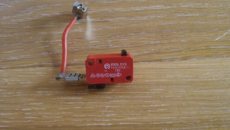

Ja ligt er wel aan wat dat schakelklok aan kan. Een relais van 16A moet dat gewoon kunnen. Van AliExpress durf ik dat niet, maar je mag verwachten dat een Shelly of HomeWizard DIN module, inbouw module of plug gewoon de specsheet amperes haalt en niet af fikt.
Het zou moeten kunnen, maar het kan dus niet altijd. Er zat een schakelaar in als deze; 16 A wisselstroom met alle benodigde keurmerken.
Afbeeldingslocatie: https://tweakers.net/i/ad_4FmRx6i4hk0IjTY4tPVU8FUg=/800x/filters:strip_icc():strip_exif()/f/image/d6LBS3dPyZErNXVgg9m9NjsB.jpg?f=fotoalbum_large
  • w00key
  • Laatst online: 04-11 00:32
Martin7182 schreef op zaterdag 4 november 2023 @ 13:30:
Alles kan kapot. Dat zegt niet dat een andere relais van dezelfde type ook zo faalt, laat staan een andere merk en type. Dit lijkt gewoon een domme drukknop met veertje, dat is toch wel heel anders dan een elektromagnetische schakelaar.
Maar ja, klopt, minder onderdelen is beter. Ik heb er zelf geen moeite mee, en anders moet je inderdaad maar naar een inbouwmodule zonder relais of een meterkast DIN module. Die verkopen ze ook.

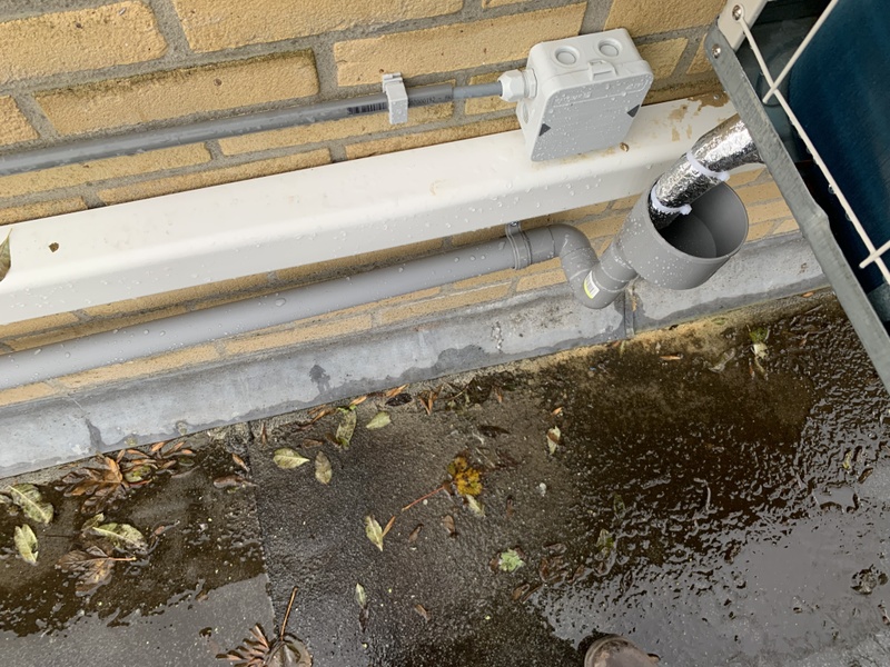

Ik ga er dus van uit dat het allemaal afhankelijk is van het weer en hoe hard hij op dat moment moet werken om dezelfde hoeveelheid warmte uit de lucht de halen. Jouw buitenunit zal dat bij bepaalde weersomstandigheden dus waarschijnlijk ook wel doen. Aangezien Home Assistant àlles logt misschien best interessant om eens wat grafiekjes naast elkaar te zetten. Zal een aardig beeld kunnen geven hoe efficiënt die dingen nu in de praktijk zijn.
  • Chatslet
  • Laatst online: 25-11 14:46
mvrhrln schreef op maandag 6 november 2023 @ 11:10:
Even een vraagje aan de kenners & ervaringsdeskundige:
Mijn Airco's, MHIS's waar ik mee verwarm nu en zal verwarmen in de winter hangen boven een looppad naast mij huis.
Mij is geadviseerd om te zorgen voor de condensafvoer via een pijp af te voeren omdat anders de boel spekglad kan worden door bevroren condenswater.
Nu lees ik hier en sommige andere topics, dat juist als het vriest je de condensafvoer koppelingen (die dingen ie je aan de onderkant van de buitenunit bevestig) van de MHI's niet moet gebruiken omdat deze dan dicht kunnen vriezen.
Beide punten zijn begrijpbaar echter niet echt samen te gebruiken ?
Enige tips hieromtrent?
Hier hetzelfde met de buitenunit die boven de aanbouw hangt. Ik heb er een PVC trechter op een 40mm pvc afvoer op afschot onder gehangen. Ik heb een warmtekabel onder de airco aan de condensafvoer en slang vastgemaakt en die gaat samen met de slang de pvc trechter in. De warmtekabel heb ik over de hele lengte door de 40mm pvc afvoer heengetrokken en die komt uit bij de regenpijp op het afdakje boven de voordeur. Onder de airco heb ik met aluminium ventilatietape en stukje aluminium isolatie folie over de condensafvoer en de warmtekabel geplakt en het stukje condensslang naar de trechter daar mee ingewikkeld. De warmtekabel zit in een afgedekt buiten stopcontact met daar in een Sonoff mini die door home assistant wordt ingeschakeld wanneer de compressor draait en er door de buitenunit een temperatuur van onder de 3 graden wordt gemeten.
edit: even wat plaatjes voor je gemaakt:
Afbeeldingslocatie: https://tweakers.net/i/yJlLejbXuOoT2wEd_yI_PerqpLg=/x800/filters:strip_icc():strip_exif()/f/image/37CEf0uJaZxhzgwtZiXBrK6t.jpg?f=fotoalbum_large
Afbeeldingslocatie: https://tweakers.net/i/O9TKQL5ozGsIDb3P3aGCuUUEiYU=/800x/filters:strip_icc():strip_exif()/f/image/P2UIRLUiGBeYOOlrDZ3MXW6a.jpg?f=fotoalbum_large
Afbeeldingslocatie: https://tweakers.net/i/R09QAd76fmBVY0ocqeTGkwwvbpc=/x800/filters:strip_icc():strip_exif()/f/image/anCau6OECGVkHj4i5cWBoaVG.jpg?f=fotoalbum_large
Afbeeldingslocatie: https://tweakers.net/i/AsShpMTq7QWUkU53AYvekWUVUvk=/800x/filters:strip_icc():strip_exif()/f/image/k01DvQS7qVoh5PxgvpdsoEVW.jpg?f=fotoalbum_large
Afbeeldingslocatie: https://tweakers.net/i/sTipO6k5MJZbeH5C6TZ02ITTJN0=/800x/filters:strip_icc():strip_exif()/f/image/n0mwBDcfpMq4XLKVPwTr7ips.jpg?f=fotoalbum_large
Afbeeldingslocatie: https://tweakers.net/i/bvRcAxYSp3KKwrUDxIE_5kiq0mg=/800x/filters:strip_icc():strip_exif()/f/image/mefqHDGRamsogEFpflKm2hlf.jpg?f=fotoalbum_large

  • ThinkPad
  • Laatst online: 21:53
Daar had nog best een beugeltje of 4 extra gekund, ik denk dat die PVC buis gaat doorhangen op termijn. De tie-rips zijn ook niet UV-bestendig dus dat is na een jaartje ook wel aan vernieuwing toe. Je hebt ook RVS tie-rips, of slangklemmen.
Waarom trouwens naar dat andere dak voeren? Het gewoon uit die verwarmde/geisoleerde slang laten druppen lijkt mij beter, die PVC-buis kan ook dichtvriezen (al moet het dan wel heel hard vriezen lijkt mij).

  • Slonzo
Slonzo
Taarsidath-an Halsaam
ThinkPad schreef op maandag 6 november 2023 @ 14:54:
IJsophoping onder de unit vermijden, vermoed ik.
En die PVCbuis zal inderdaad ook dichtvriezen, en sneller dan je denkt :)

  • Chatslet
@ThinkPad @Slonzo Als er ijs op dat dak ligt wordt het binnen erg koud. Het wordt nu naar een afdakje geleid. De pvc buis zal niet zo snel dichtvriezen. Zoals ik hier heb geschreven ligt daar juist om die reden een warmtekabel in. Kabelbinders zouden volgens de verpakking UV bestendigd zijn maar zal er voor de zekerheid nog wat aluminium tape omheen doen. Ik zal er inderdaad nog wat beugeltjes omheen doen. Toen het eenmaal ging begon het te regenen en dacht ik laat maar. Maar dus toch wel verstandig om er wat meer omheen te zetten.

  • Chatslet
@ThinkPad @Slonzo
Het was even droog dus meteen maar even het dak op gegaan.
Afbeeldingslocatie: https://tweakers.net/i/bz7rE5SGFOhJvZxTsyC3ZWlo_KY=/x800/filters:strip_icc():strip_exif()/f/image/8mtzCZfvGpIymGxNGCgBUJGf.jpg?f=fotoalbum_large
Afbeeldingslocatie: https://tweakers.net/i/EXZJfIo39WbGGA7Z1NjnHpfxyMA=/800x/filters:strip_icc():strip_exif()/f/image/mndrgBYq0dO6Hlgagh2X2R5g.jpg?f=fotoalbum_large
Afbeeldingslocatie: https://tweakers.net/i/Vaw8Mh7R5r5KQbuv51BiQma_wXw=/800x/filters:strip_icc():strip_exif()/f/image/uEOYbmerhfiEIAmStrK6Mwxq.jpg?f=fotoalbum_large

  • Slonzo
Slonzo
Chatslet schreef op maandag 6 november 2023 @ 15:36:
Ah, dat had ik inderdaad even gemist, ik dacht dat het enkel om het afvoerstukje van de airco zelf ging :)
Welk warmtelint is dat? Wat is het vermogen?
EDIT: er is een apart warmtelint topic, mogelijks past het daar beter :)
