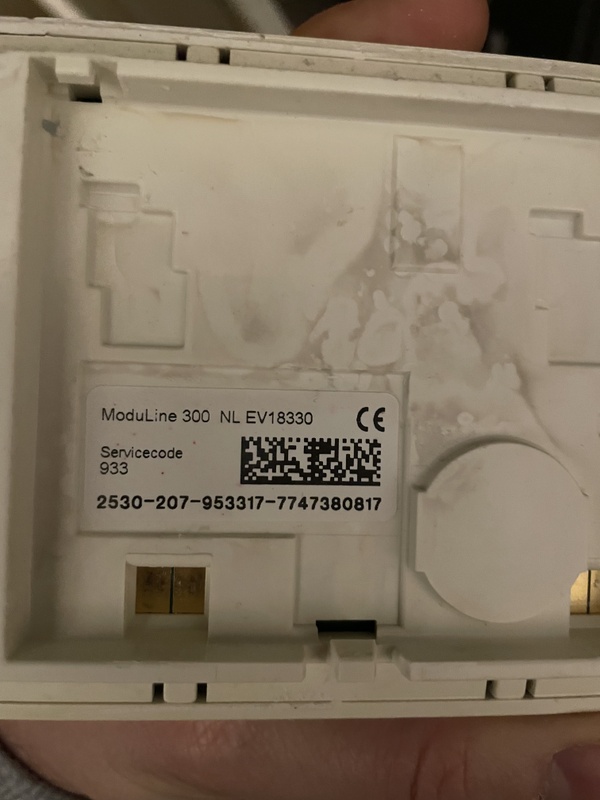

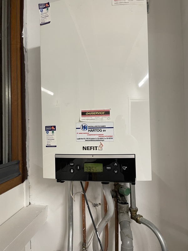

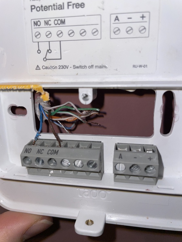

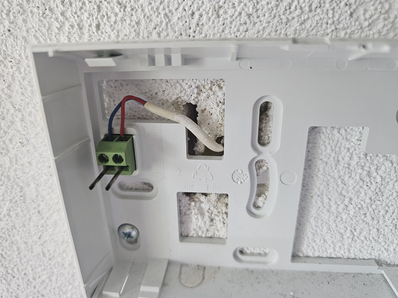

Ik merkte op dat ik via de OTGW die tussen m'n Tado Draadloze Ontvanger en CV zit de ruimte temperatuur in 2 decimalen precies krijg (dus bijvoorbeeld 20,18). In de Tado app, via de Tado integratie in HA en via Homekit krijg ik de ruimte temperatuur afgerond naar tiende graden (dus 20,10 of 20,20). Is er een manier om ook via Homekit op 2 decimalen nauwkeurig de temperatuur door te krijgen zonder deze afronding?

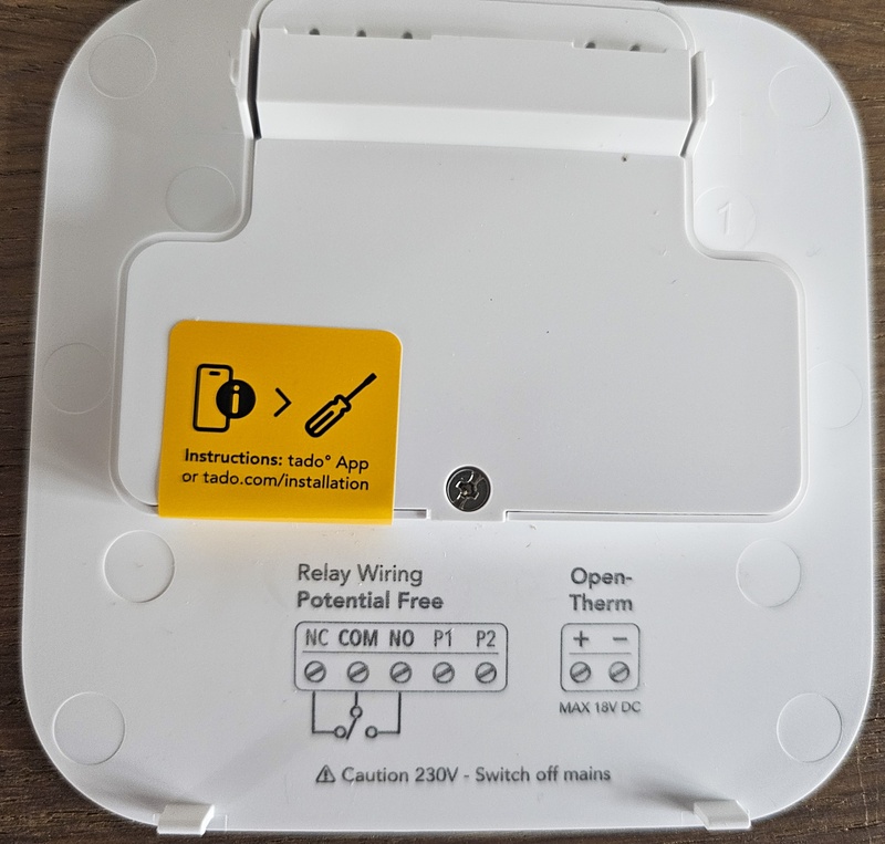

Maandag komen ze hier een nieuwe ketel plaatsen, nu gebruiken we op de huidige Tado al wat jaren, ik weet dat de nieuwe ondersteund wordt, opgezocht in de pro app, ik ben geen installateur natuurlijk maar de pro app heeft een grotere lijst met supported ketels dan de site.

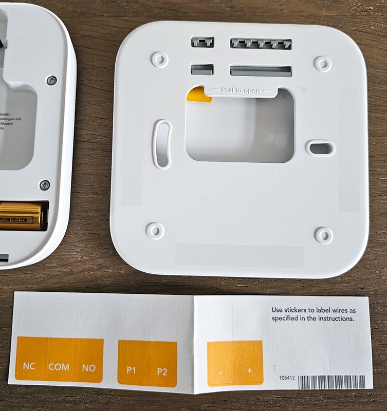

Kun je hier ook je ketel aanpassen van oud naar nieuw? De installateur weet dat we tado hebben maar ondersteund het niet en het systeem moet wel getest natuurlijk.
@jimmy87
Als je oude en nieuwe ketel allebei opentherm hebben, wat wel waarschijnlijk is, dan hoef je helemaal niks te veranderen aan de Tado instellingen.
Gewoon de twee draadjes aansluiten op de nieuwe ketel, en klaar.
Nog even hier op terug komen. Want zoals ik eerder schreef hadden we in ons oude huis een Tado v2 thermostaat. In het nieuwe huis wilde ik ook een Tado maar dat zou dan een V3+ worden want V2 kon ik niet vinden tweedehands. Maar ik had ook weinig trek on abonnementskosten. Contact opgenomen met de support en die vertelde me dat ik gewoon alle functionaliteiten zou behouden en dat ik na de verhuizing even contact moest opnemen.13art schreef op zaterdag 6 december 2025 @ 05:56:
Ik had de Tado support ook nog gevraagd en die antwoordde het volgende:
Netjes van ze
En zo geschiedde. En inderdaad alles is netjes door de support geregeld. Bericht gestuurd en al vrij vlot een reactie dat ze achter de schermen het één en ander hadden omgezet. En na de proeftijd (of misschien zelfs al daarvoor) zag ik in de app inderdaad dat alle functionaliteiten behouden waren, geen meldingen over (einde van) de proeftijd. Top dus.
Kortom, ga je verhuizen en ga je over naar een nieuwere Tado waarbij normaliter kosten zijn verbonden aan bepaalde functies, neem dan contact op met support en zij regelen dan dat je alle functionaliteiten kostenloos behoud.
Enjoy the silence...

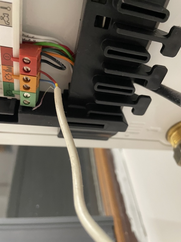

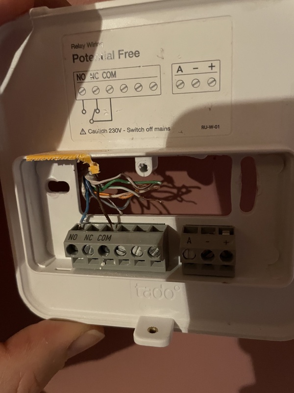

Dat is een beetje het "issue", de oude is aangesloten als relais.just4testing schreef op woensdag 29 april 2026 @ 08:11:
@jimmy87
https://support.tado.com/...paraten-hierop-aansluitenjimmy87 schreef op woensdag 29 april 2026 @ 00:58:
Noem het hoe je wil, ik word daar niet warm of koud van![]()
Dan moet je op de Tado kamerthermostaat de 2 draadjes omzetten naar opentherm, en als thermostaat de honeywell round modulation kiezen.jimmy87 schreef op woensdag 29 april 2026 @ 18:09:
Dit doe je in de setup via de Tado app.
De honeywell is een hele simpele thermostaat, die alle functies heeft die je nodig hebt, inclusief warmwater.
Tado gaat de functies van die thermostaat dan imiteren.
Het merk van je ketel is niet van belang, zolang die maar met opentherm kan werken.
Ja dat was ook de thermostaat die de installateur erbij wilde verkopen, dan doe ik datjust4testing schreef op woensdag 29 april 2026 @ 18:28:

@just4testing maakt het nog uit welke op + of - zit?
Nee, dat maakt normaal gesproken bij opentherm niet uit.jimmy87 schreef op zaterdag 2 mei 2026 @ 15:52:
Het zou kunnen dat het onder bepaalde omstandigheden niet werkt, maar dan gaat er ook niks stuk.
Dan moet je de draadjes omdraaien.
Welke ketel heb je?
Het wordt deze: Remeha Avanta Ace 28c cw4just4testing schreef op zaterdag 2 mei 2026 @ 20:23:
Welke ketel heb je?
Die gaat helemaal goed werken met Tado, en OpenTherm.
Ik heb zelf een Remeha Tzerra ace, en die werkt ook uitstekend met Tado.
Ze komen hem morgen plaatsen dus ben benieuwdjust4testing schreef op zondag 3 mei 2026 @ 20:08:

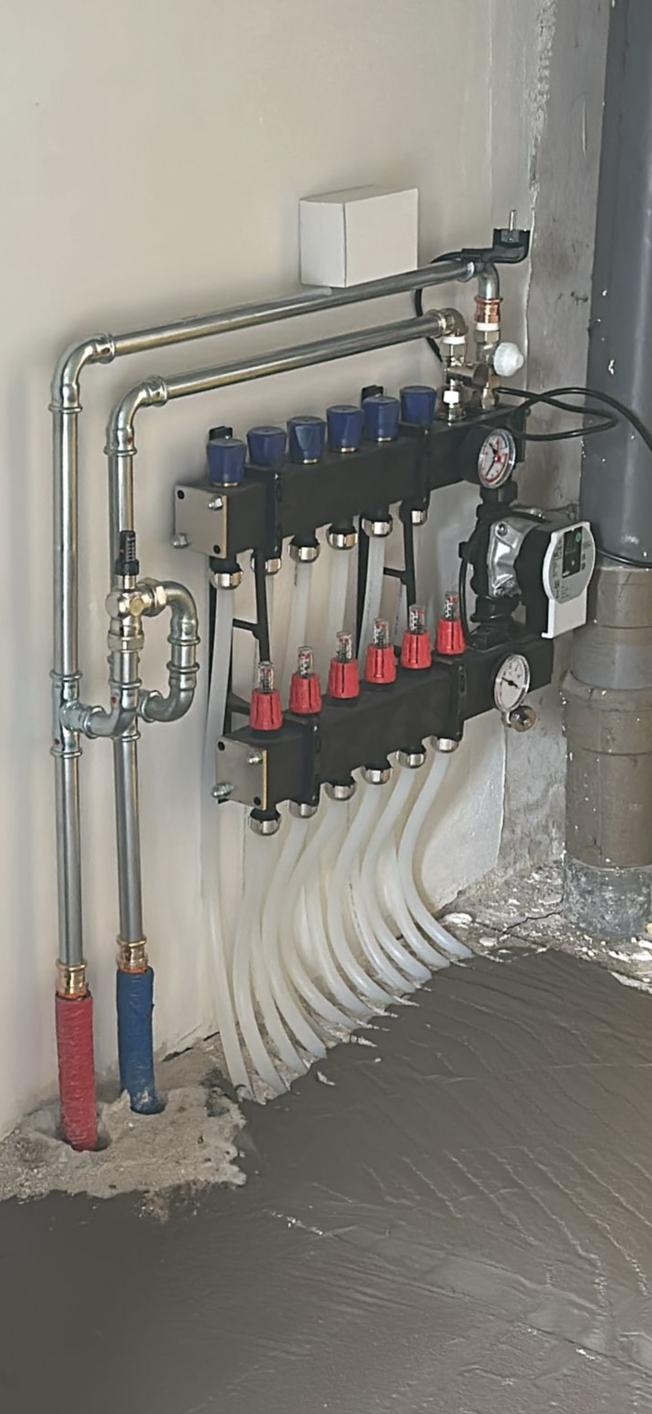

Dag, ik hoop dat iemand mij kan informeren en een aantal zaken kan verhelderend!
Thuis wil ik graag over op het tado systeem met mijn radiatoren. In de badkamer heb ik al een thermostatische kraan welke verticaal is. In de 3 slaapkamers en woonkamer heb ik ouderwetse draaiknoppen. In de keuken hebben we vloerverwarming, met daarnaast in de bijkeuken de verdeler hiervoor en een radiator welke als bypass dient.:strip_exif()/f/image/3CaGXnU6kRC7cyD699S8bTox.jpg?f=fotoalbum_large)
Wanneer ik in de woonkamer de thermostaat nu aan zet gaat de vloerverwarming ook aan, kan dit met aanpassingen verandert worden zodat beide ruimtes individueel te bedienen zijn?
De installateur heeft mij verteld dat er in de badkamer geen tado knop op kan, omdat deze verticaal gaat staan en hij geen mogelijkheid ziet om dit anders te installeren. (Zie foto):strip_exif()/f/image/eTAeZr9ZckLuMnEzJvX6ahfH.jpg?f=fotoalbum_large)
Deze installateur heeft hij mijn broertje thuis ook de radiatoren voorbereid op het tado systeem, echter moest hij om later de knoppen erop te krijgen tussenstukken gebruiken waardoor de knoppen nu verder uitsteken, ik vroeg me af of dit niet anders kan.
@Soner13
Ik heb alleen maar ervaring met het v3+ systeem, dus daarop is mijn advies gebaseerd.
Je kan in de leiding naar de vloerverwarming verdeler een Tado knop plaatsen, en deze sturen met een tado draadloze temperatuursensor, die je in de keuken zet.
Op de radiator van de badkamer kan wel een Tado knop, maar die zal last hebben van de opstijgende warme lucht van de radiator. Dan is de temperatuur regeling minder nauwkeurig. Je kan er wel een offset in zetten om dat te compenseren, maar dat zal dan een overshoot geven. Dat is echter voor de badkamer wel fijn. Je moet de radiator in de badkamer namelijk even vantevoren aanzetten, want als je staat te douchen dan werkt je verwarming niet (combi-ketel)
Je zou de knop van de badkamer radiator misschien nog aan de onderkant van de radiator kunnen laten plaatsen, of de knop afschermen met een stuk plastic dat de warme lucht van de knop weg duwt. Zelf gebruik ik de badkamer radiator als bypass, die loopt dan vanzelf met het schema van je huis mee.
Er bestaan thermostaat kranen waar de Tado knop zonder tussenstuk op past. Als je toch nog je draaiknoppen moet vervangen, kan je die er op laten zetten. Vaak is een tussenstuk een voordeel, want je wil de Tado knop zo ver mogelijk bij de radiator weg houden, i.v.m. de warme luchtstroom.

je kan om dit probleem op te lossen ook een losse temperatuur sensor elders in de ruimte plaatsen.just4testing schreef op woensdag 29 juli 2026 @ 22:15:

Ontzettend bedankt voor je duidelijke verheldering!just4testing schreef op woensdag 29 juli 2026 @ 22:15:

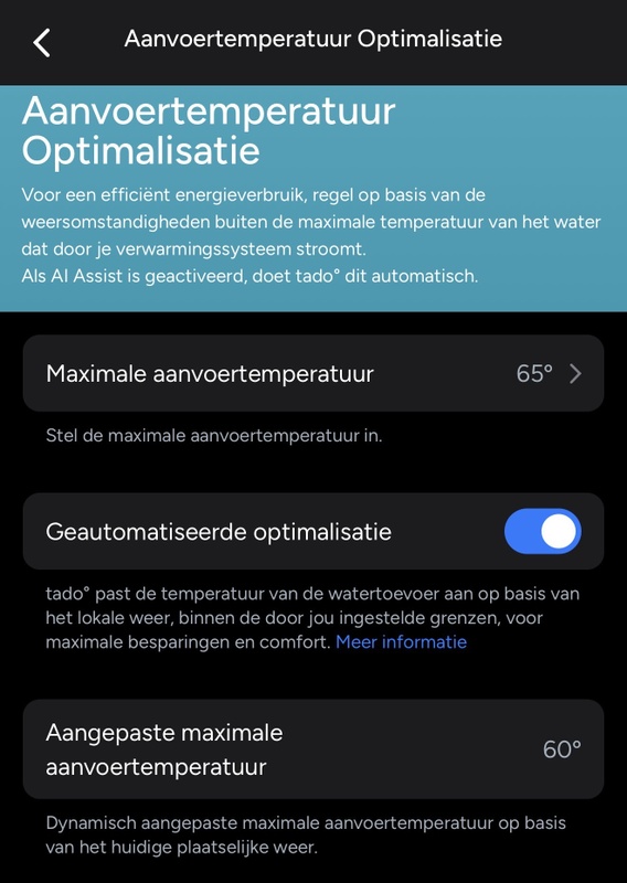

Nu heb ik een Remeha Calenta Ace 28C en Tado V3 met de SmartThermostat (bedraad), aangesloten via OpenTherm, met een OpenTherm Gateway (OTGW) ertussen.
Die OTGW lees ik uit via Home Assistent (MQTT) en dan valt op dat de Remeha alleen moduleert (waarde dus bijna altijd lager dan 100%) bij warmwater vraag (douchen dus), maar bij CV bedrijf altijd 100% is.
Lijkt me niet correct, iemand enig idee wat hier mis gaat ?

@bigfloor : Heb je misschien het maximale CV vermogen op 6 kW gezet in de parameters van je Remeha ketel?
Opentherm vraagt alleen maar aan de ketel om een bepaalde watertemperatuur te leveren. De ketel regelt zelf hoe dat hij dat gaat doen, en zal besluiten om te gaan moduleren als de watertemperatuur bijna bereikt is.
Ik heb gezien dat Tado bij een lage warmtevraag met pulsen stuurt, en pas bij hogere warmtevraag de ketel de kans geeft om te gaan moduleren.
Aangezien jij een 28C hebt, moet het buiten bijna vriezen voordat en ketel met 28kW vermogen zijn onderste modulatie gebied kan handhaven zonder te veel warmte te produceren.

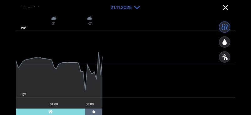

Afgelopen zomervakantie toch een niet zo heel fijne ervaring met Tado gehad. Tijdens mijn afwezigheid is de stroom naar mijn internetbridge verbroken en zijn daarna de batterijen in de thermostaat leeggeraakt (of die zijn op een of andere manier leeg getrokken tijdens dit voorval). Deze combinatie van factoren had de fijne bijwerking dat mijn ketel vol opgestookt werd en het anderhalve week lang binnen 38 graden is geweest.
Hoe kan dit gebeuren? Ik mag toch hopen dat er iets van een beveiliging in werking treedt bij zo'n scenario. Voor nu maar bij de volgende vakantie de stroom van de ketel halen maar dat zou natuurlijk niet moeten gebeuren.

Dit is wel eens vaker opgemerkt. Als de thermostaat geen verbinding kan maken met de bridge blijft hij heel fanatiek proberen om de verbinding te herstellen. Dit kost wat batterij.rk74 schreef op dinsdag 15 september 2026 @ 13:00:
Als de opentherm verbinding met de ketel weg valt, gaan sommige merken/type ketels in een soort nood-stand staan, waarbij ze continu op 'halve' kracht draaien. Ik denk dat deze functie er in zit om niet in de kou te komen zitten, als de thermostaat niet functioneert.
Normaal gesproken zullen echter alle Tado knoppen dicht staan, dus de ketel slaat dan heel snel weer af. Alleen een bypass radiator of vloerverwarming kunnen dan wel heet worden.
Ik heb dit bij mijn Remeha ook een keer zien gebeuren, toen het batterij vak van mijn V3 thermostaat spontaan kapot ging.
Dus wat jij gezien hebt is inderdaad een beveiligings scenario, voor in de winter, als de thermostaat er mee stopt bij -15 graden Celsius buitentemperatuur. In de zomer zit je dan al snel op 35 graden binnen...

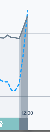

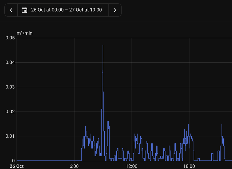

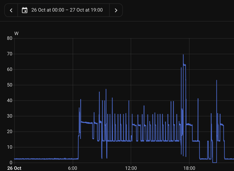

Dit wordt mijn tweede winter met een Tado en Nefit ecotecketel. Ik heb alleen het probleem dat de Tado echt hele korte pulsen geeft om de ketel te laten branden. Eer het water beneden is bedenkt hij zich en gaat de modulatie vraag terug naar 0%. Dit gaat zo een flink aantal keren per dag. Het lijkt een beetje op pendelen van de ketel, maar dat is het niet aangezien de ketel mooi constant brandt als de vraag maar hoog genoeg is (+25 graden) met dezelfde instelling met
Helaas heb ik geen data van de modulatie vraag. Maar wel van het stroomgebruik van de ketel en het gasgebruik per minuut van de ketel waar je ditzelfde gedrag ziet.
Als ik de ketel hoor aanschieten dan gaat de modulatie rond de 11%. Het cv water warmt op en daarna gaat hij weer terug naar 0.
De thermostaat lijkt goed aangesloten want hij doet alles wat je verwacht. Vol branden bij grote warmtevraag, en op temperatuur houden wanneer dat nodig is. Is er een mogelijkheid om dit minder paniekerig te maken en hem constanter en stabieler te laten branden?
De Tado (V3) is aangesloten dmv de ebus aansluiting en lijkt verder top te werken.

Met zacht herfstweer is het niet heel gek dat je dit ziet. Om te zien of de thermostaat aan / uit schakelt - een vorm van moduleren, vaak 6x per uur - of dat de ketel pendelt kun je wellicht kijken op display van de ketel als je ernaast blijft staan? Bij mijn ATAG staat er bij pendelen code 6 - warmte vraag ketel uit. Dit gebeurt als de Tado thermostaat een te lage TA doorgeeft (gevraagde kW < minimum kW dat ketel kan leveren) bijvoorbeeld. Daar valt wel wat aan te sleutelen.AkroBatik schreef op dinsdag 27 oktober 2026 @ 18:01:

Als het geen pendelen is dan kun je bij Tado niet echt iets instellen in tegen stelling tot andere thermostaten.
